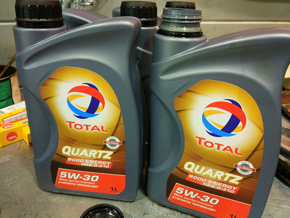

Заменил:
1) Свечи зажигания на оригинал NGK 1578 арт. LZKR6B10E. Заказал в Autodoc. 600 руб.
Заправка исключительно Лукойл АИ92 Экто
2) Салонный фильтр. Оригинал арт. 971334L000 Заказал в Autodoc. 306 руб.
3) Моторное масло Total Quartz 9000 Energy HKS G-310 5W30 4л. Покупал в магазине официального дилера ТТС Onis. Со скидкой 1620руб.
4) Воздушный фильтр S281131R100 Оригинал 450руб.
5) Масляный фильтр S2630035503 Оригинал 270руб.

Запчасти на фото: K0311
Запчасти на фото: S2630035503, S281131R100
Запчасти на фото: 971334L000
