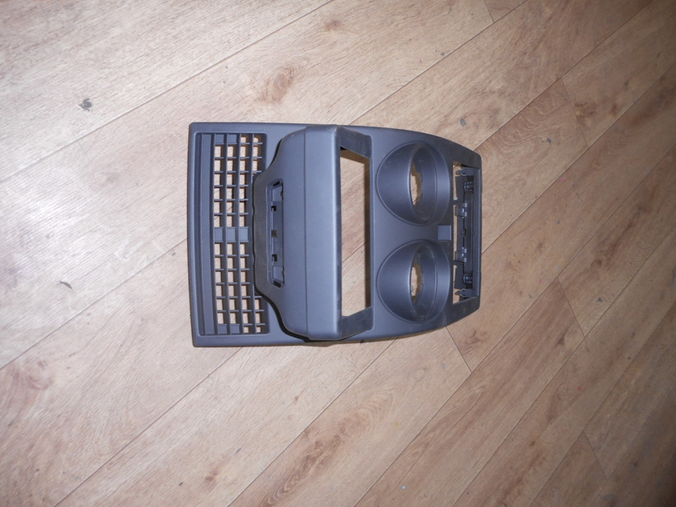

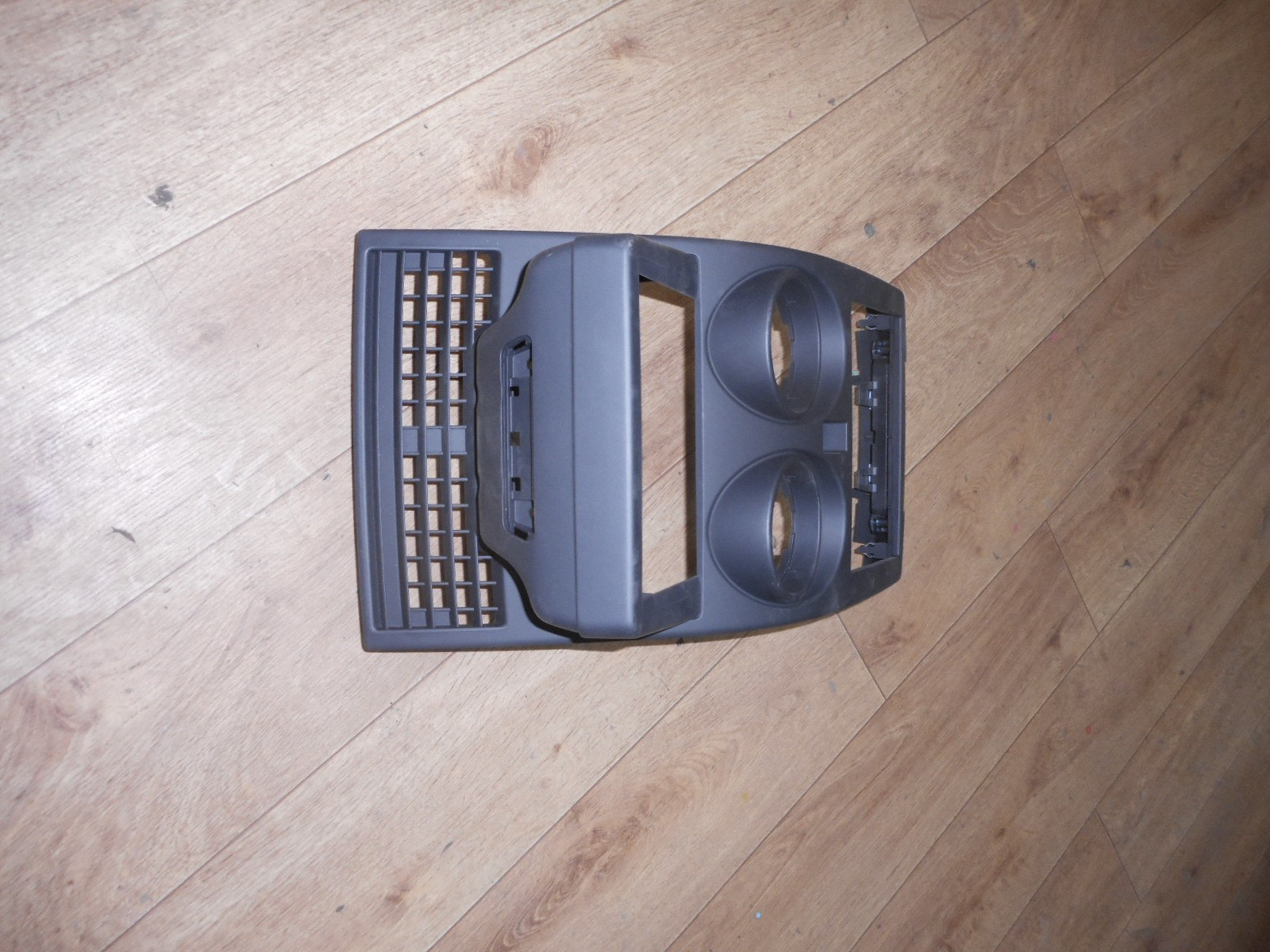

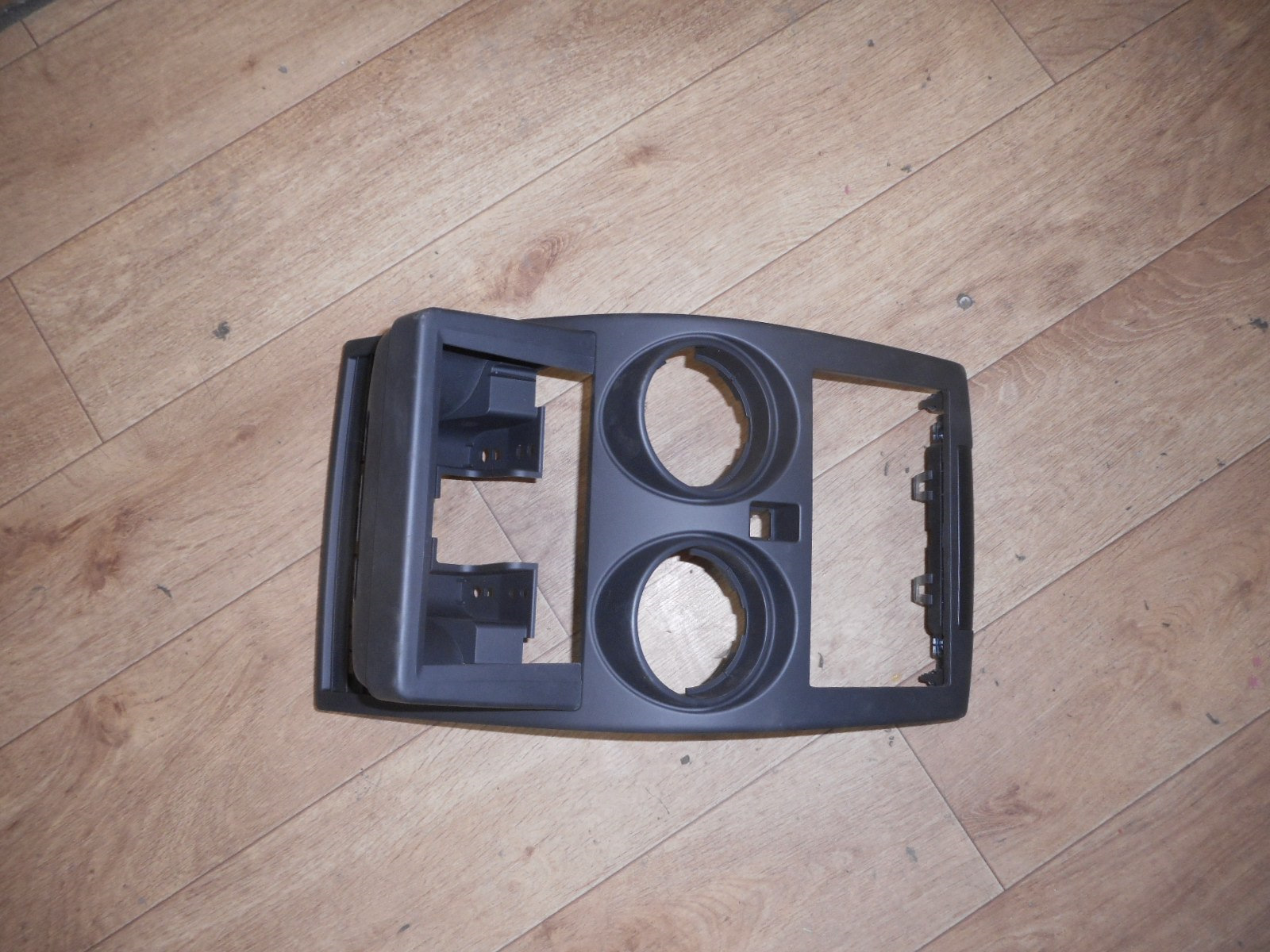

И тут начались поиски накладки от навипака. Цены естественно у всех находившихся вариантов были заоблачные.
И вот я захожу к своим друзьям в магазин NISSAN&INFINITI и как обычно начинаю ныть)))) Обещали поискать. И уже вечером мне в ВК скидывают фото:
Цена вопроса 3500 плюс доставка! Радости не было предела… Уже через неделю я держал в руках заветные бесценные для меня "куски пластика".

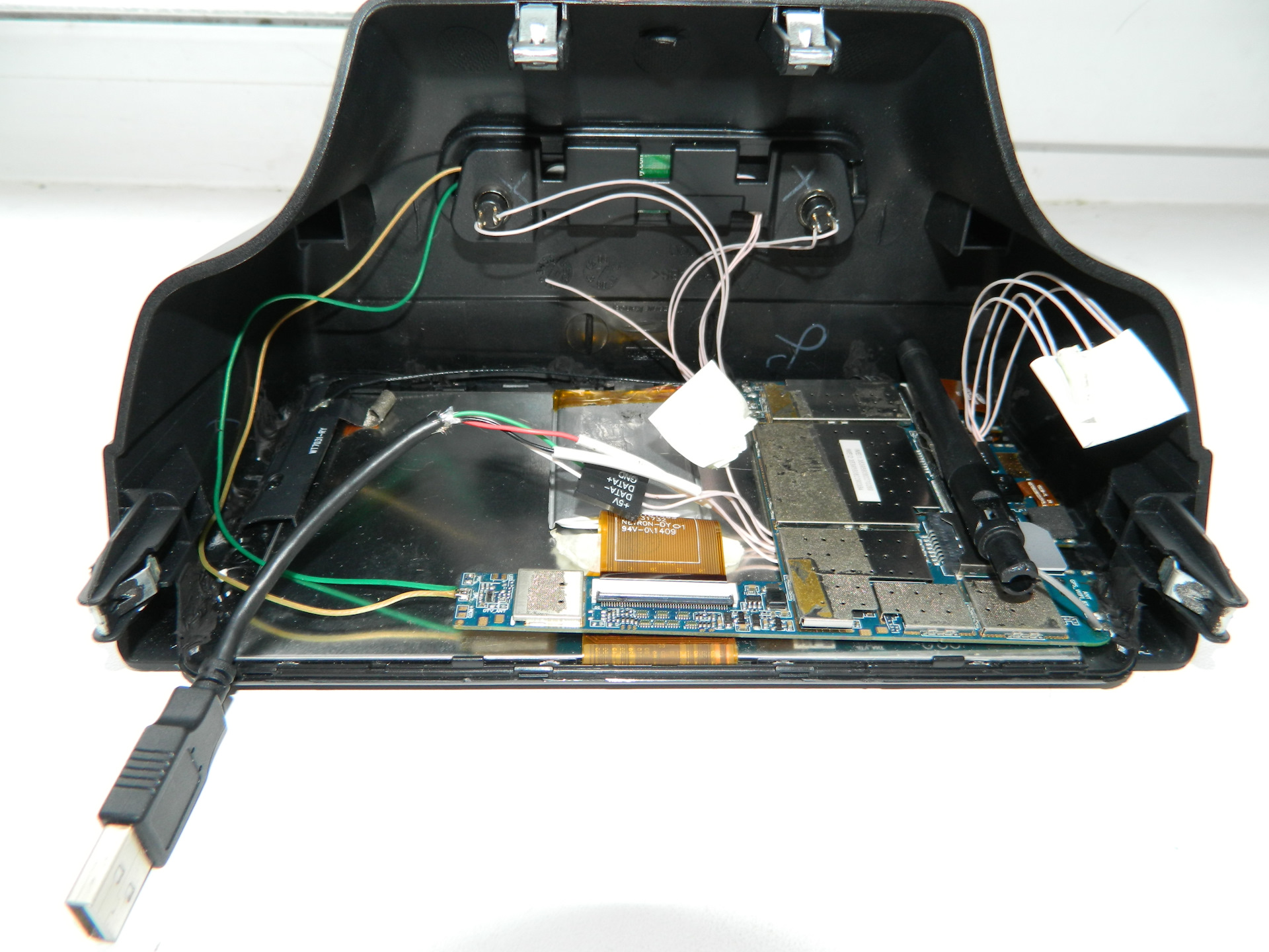

Далее была практически бессонная неделя рукоблудия проб и ошибок.

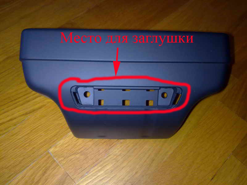

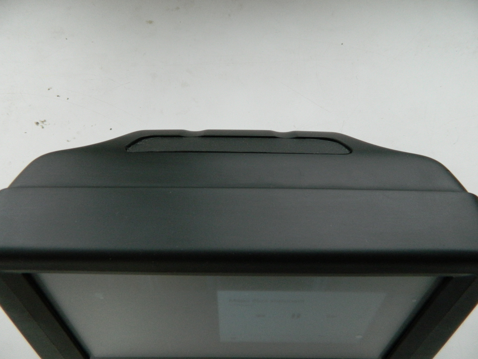

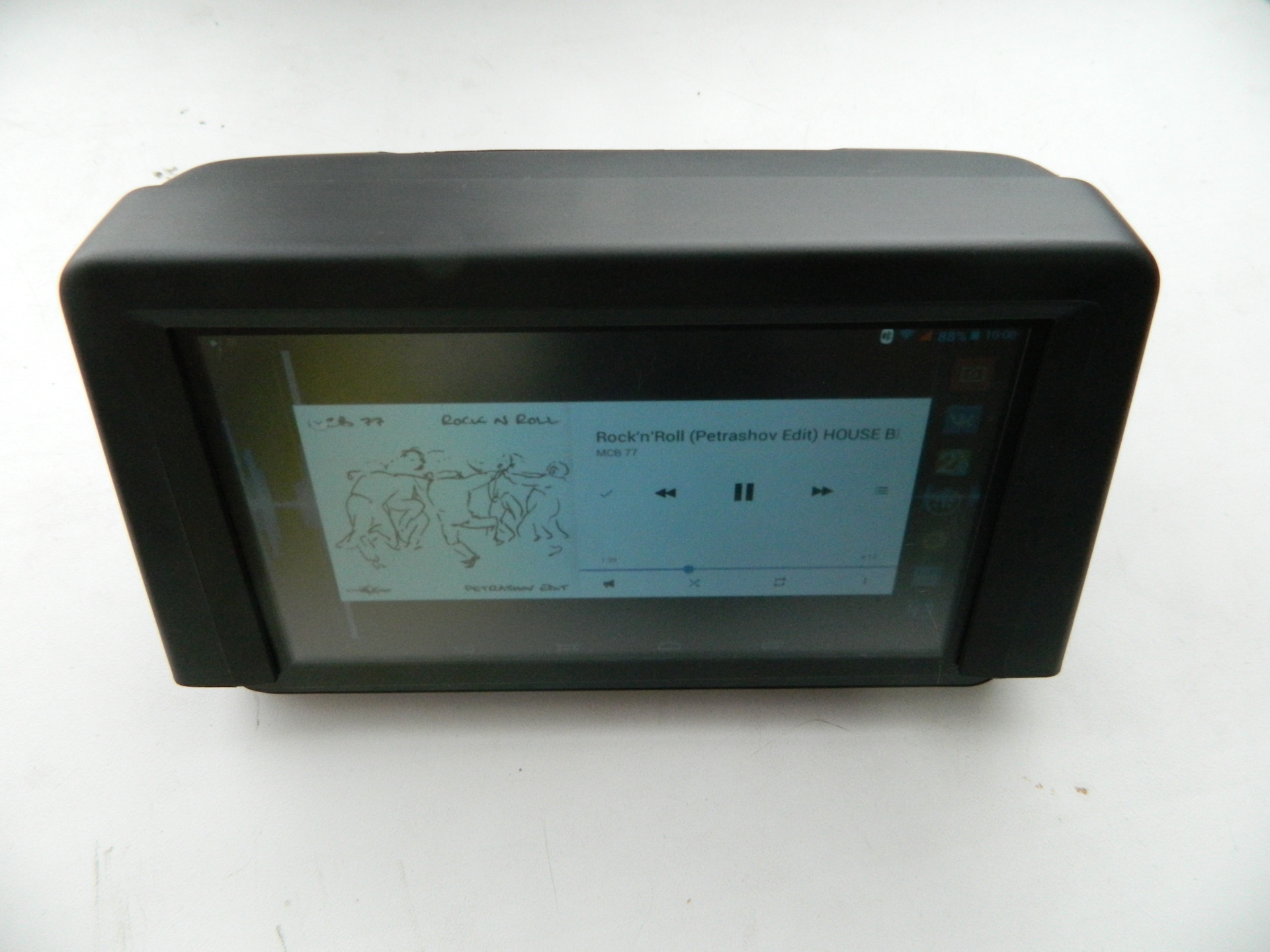

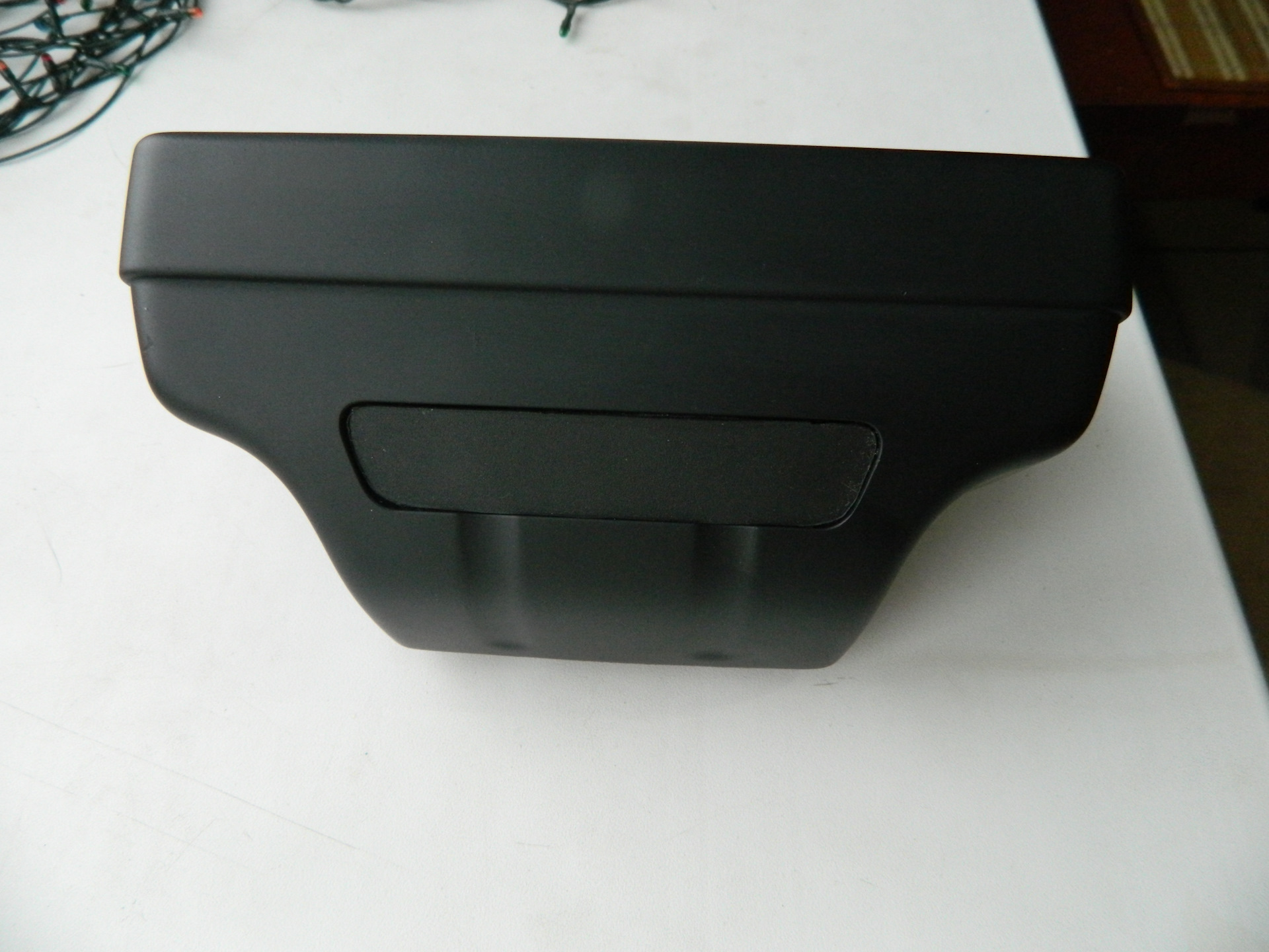

Так-как верхняя заглушка отсутствовала, было решено спрятать там кнопки управления планшетом (включение, громкость "-", громкость "+", перезагрузка)
Кнопки спрятаны под вырезанным из dvd бокса куска пластика.
Взгляд изнутри:

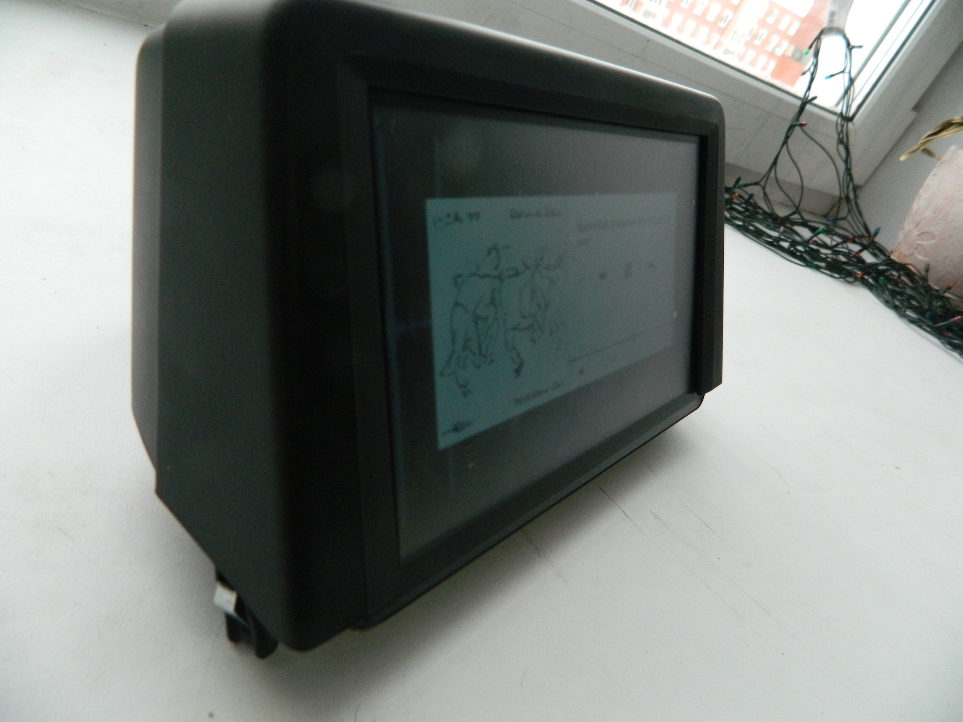

Вид снаружи:

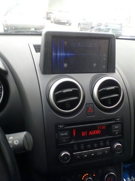

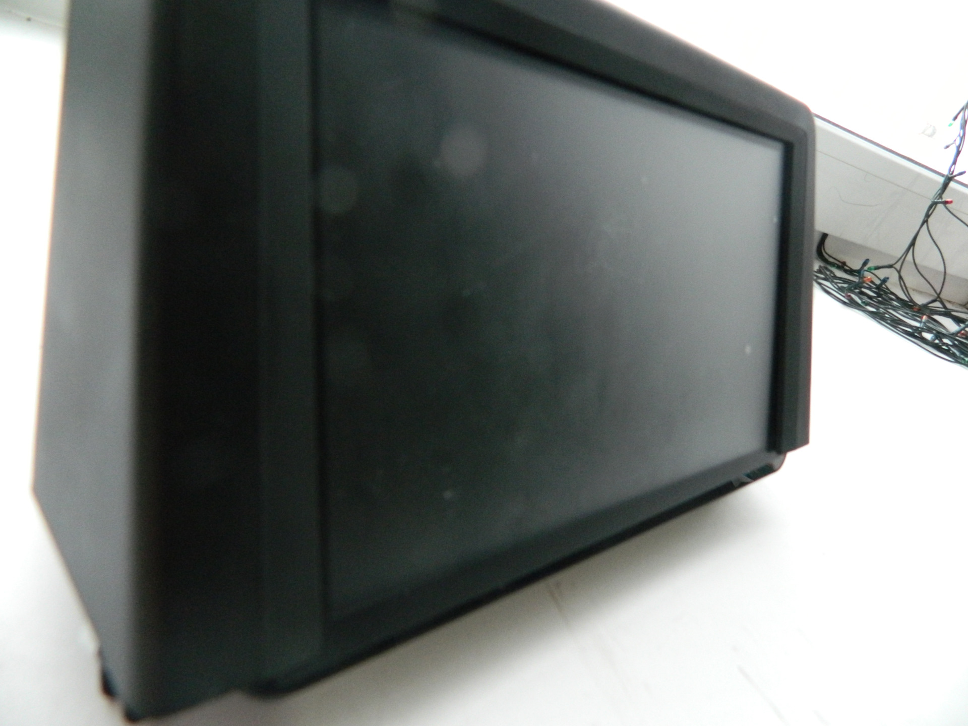

Общий вид в авто:

Сразу клеим матовую защитную плёнку на планшет (ещё + 300р):
Планшет закрепил на несколько точек чёрного герметика. Все разъёмы выпаяны. Вместо micro USB впаян провод USB (можно подключить к ноутбуку).

Привет, можно подробнее как с планшета аудио сигнал к магнитолле подключил ?
По блютусу. При таком варианте сохраняется управление кнопками на руле (я имею в виду не только громкость, но и перелистывание треков например)

А с музыкой сейчас вообще прикол:
1) есть стандартная флешка в подлокотнике (32gb)
2) есть флешка в планшете (32gb)
3) есть приложуха радио рекорд онлайн
4) есть ВК так-же онлайн и кэш
5) есть стандартный диск
6) ну и радио)))
и естественно всё управляется с руля))))

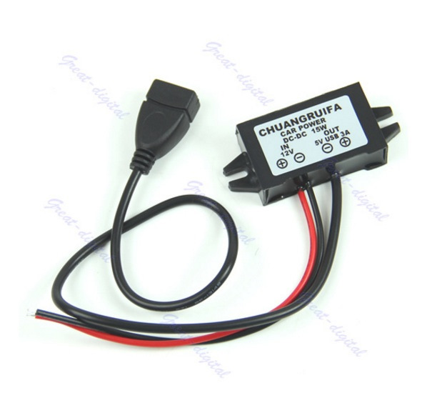

Запитал планшет от бортовой сети?какой размер планшета? можешь ссылку на него скинуть?
Планшет на данный момент запитан от блока питания, он запитан от прикуривателя. Размер планшета 7 дюймов.
