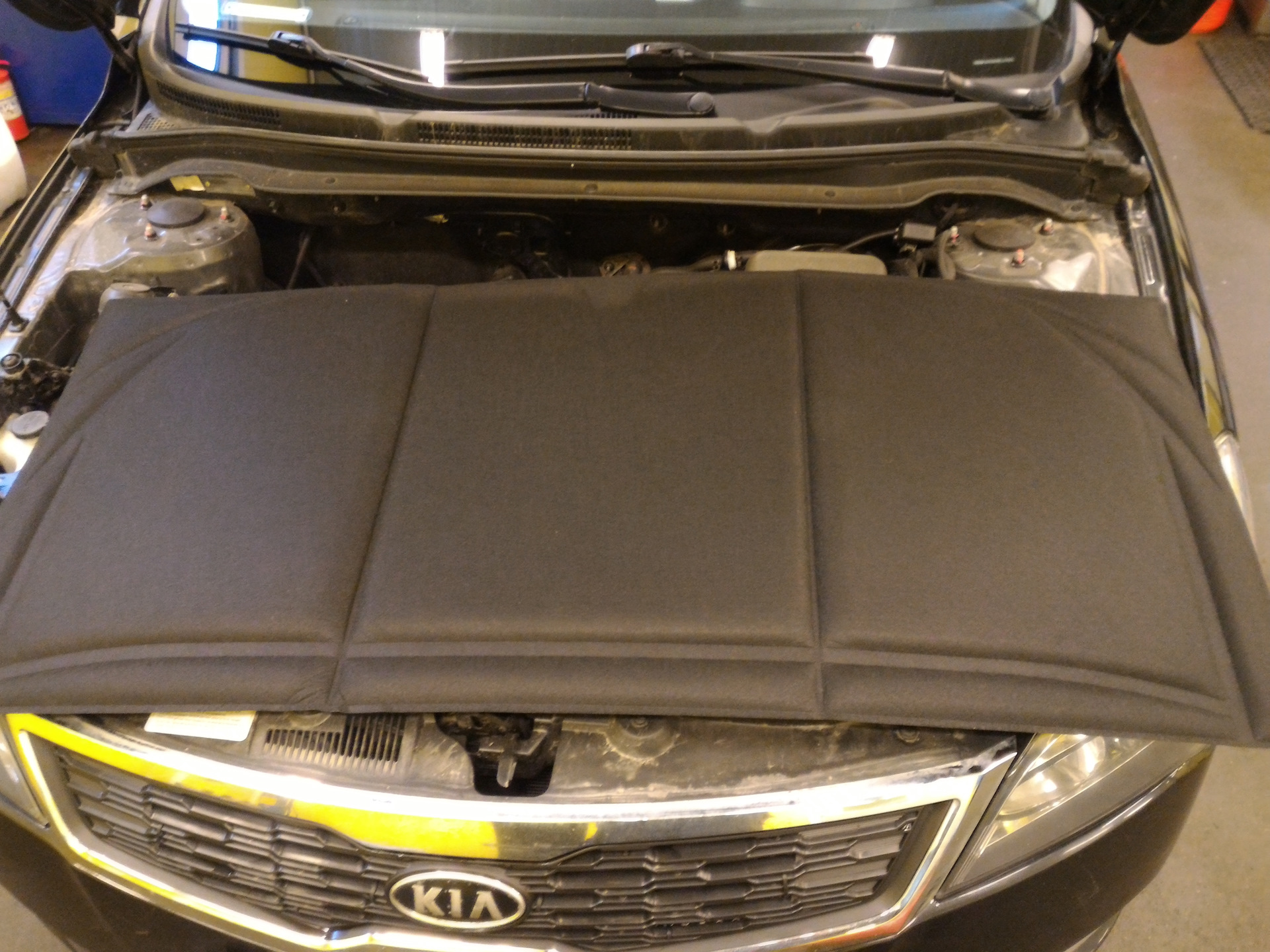

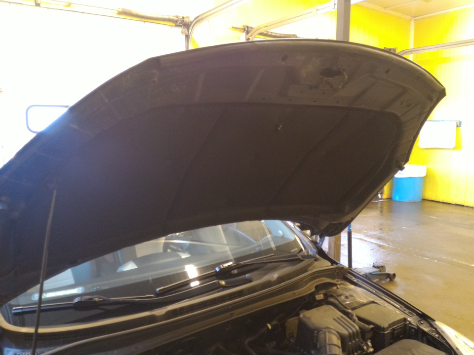

Установил утеплитель капота компонии STP "HeatShield" L 1350х600, он же шумоизоляция. Не стал покупать штатную обшивку, так как цена на нее ~6000 рублей.
Утеплитель STP жег зажигалкой, не горит). Смотрится солидней, так как толще, а по внешности как штатный. Крепил на оригинальные пистоны обшивки капота, код: 81126-37010 — 11шт. = 209 руб.
Кто хочет по "феншую", вот код оригинальной обшивки для рейстайлинга (Ceed FL 2010-2012): 81125-1H200, для Сида до 2010: 81125-1H000

Он тугой, желательно вдвоем, один нажимает два язычка одновременно, другой тянет фиксатор на себя
Снизу и сверху нужно нажать, я специально выложил фотку снятого фиксатора чтобы видно было крепления.
Подскажи, а как правильно снять этот фиксатор или где почитать!

Мне попадались только STP "HeatShield" L 1350х600 и XL
1350 х 800 мм. В Ulmart.ru L = 710р, XL = 870р
Гараж15
Паш, а они на разные машины есть? Как думаешь, на мою гонку можно подобрать?
Если обрезать L, ее минимальный размер будет 1200X520 мм. Резать нужно по линиям по краям их видно на фото, если резать дольше будет виден серый паралон, не очень красиво.
