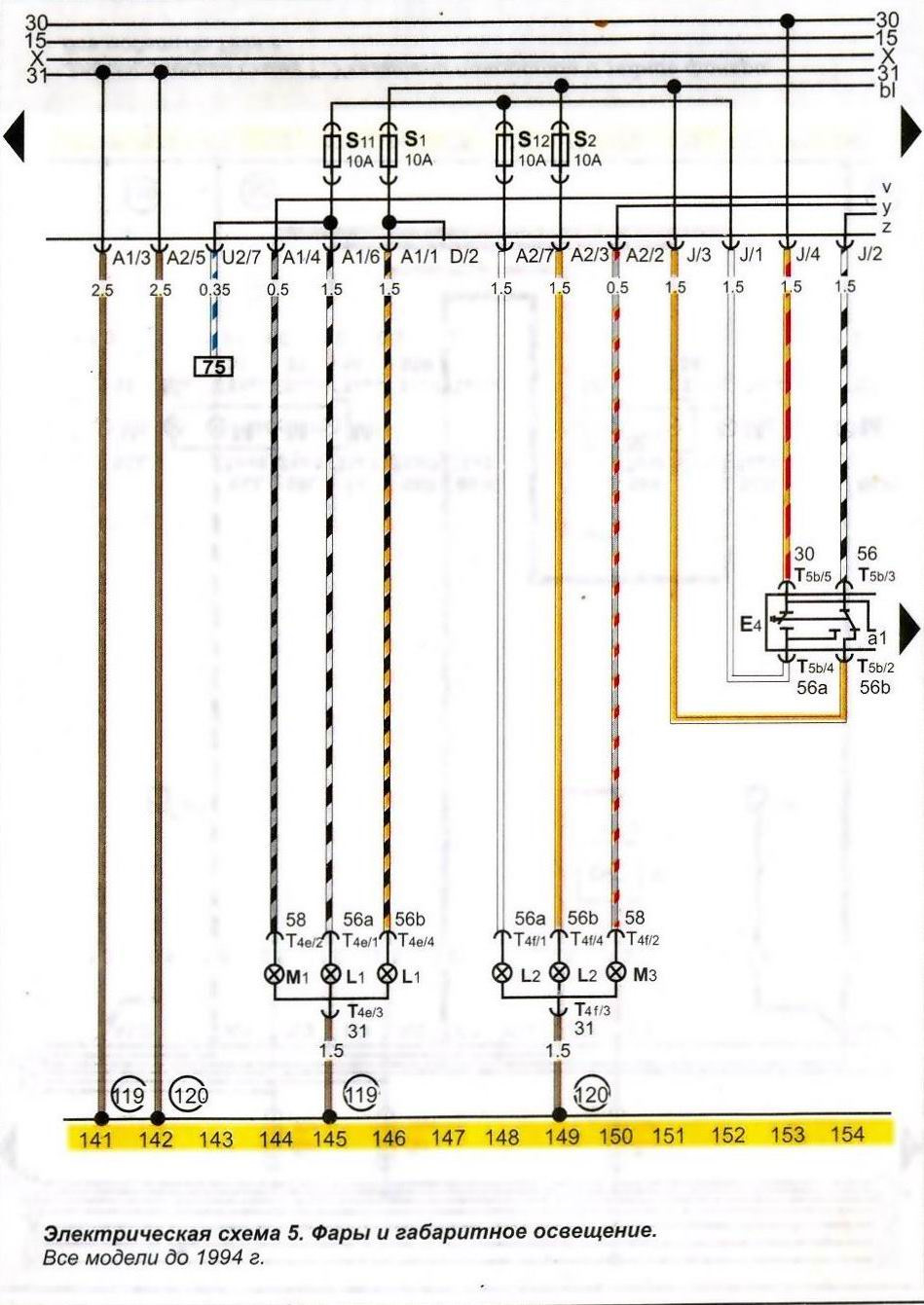

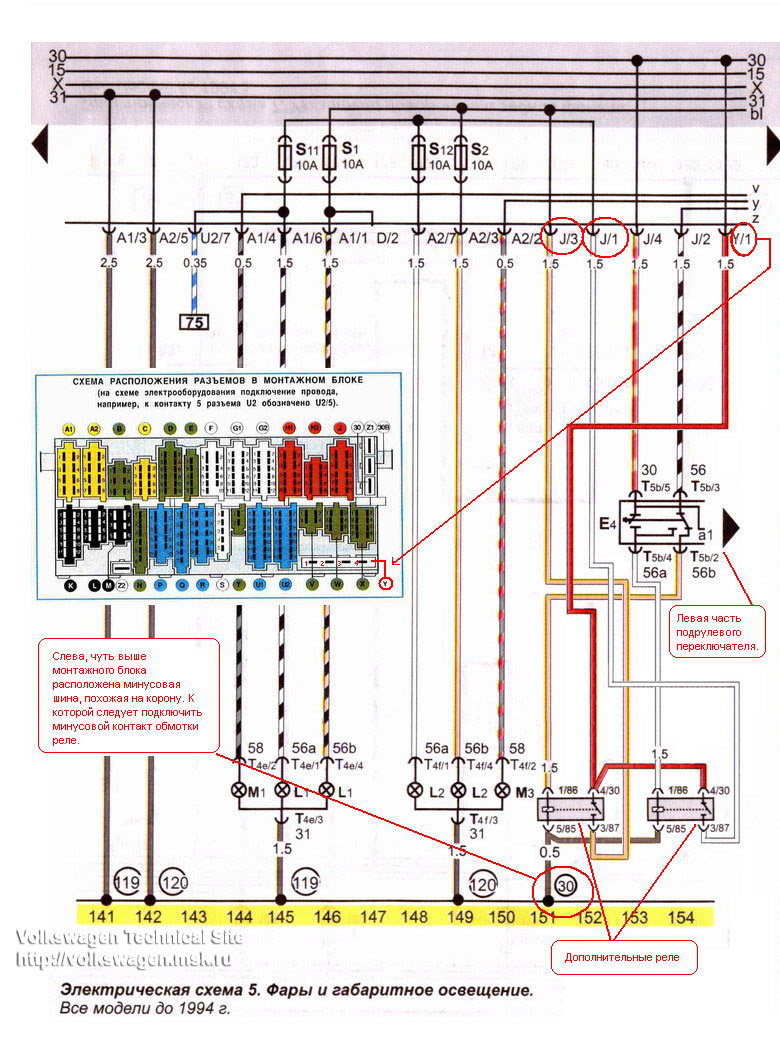

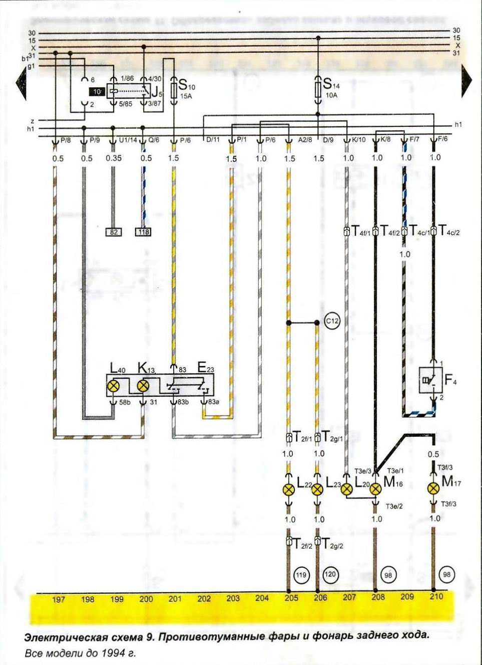

из разъема J БРП были вытащены контакты 1 и 3 и вместо них вставлены 2 отрезка провода с такими же контактами(это для того, чтобы провода не резать) вытащенные контакты были использованы для управления реле, питание взято с силового провода шина 30 (пост. + 12в.) от БРП после его предохранителя. стандартная схема подключения и с врезанными реле на фото.

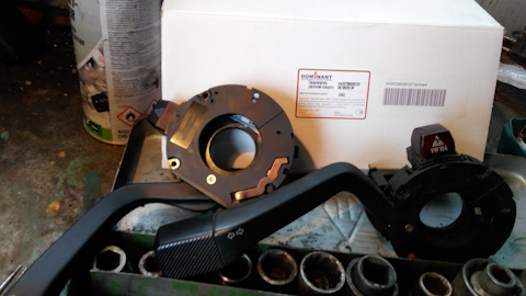

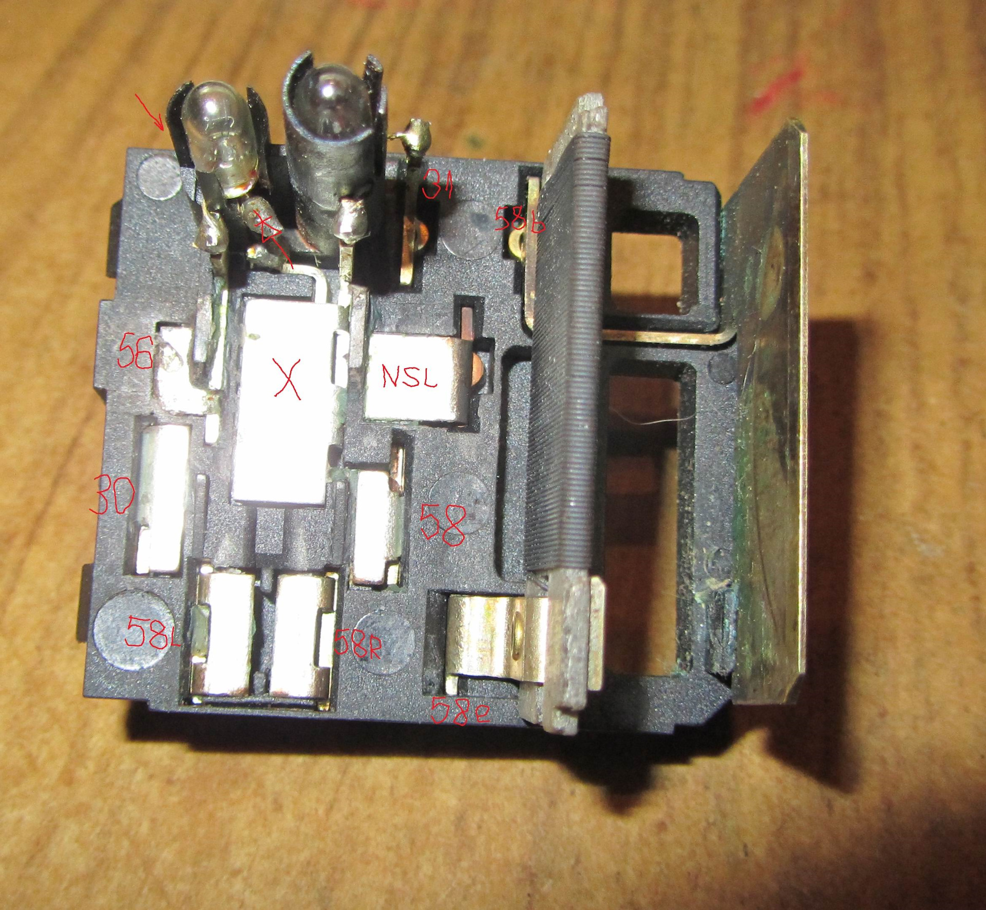

в общем проводка проложена, окультурена, осталось только разобраться со светом. питание реле я переключил с шины 30 на шину Х. на выкл. зажигании ближний свет загораться перестал. ну думаю все ок. но когда было все собрано и можно было включить зажигание выяснилось что при включенном зажигании все осталось как было. полез в инет рыть схемы, читать про подобные темы. все пишут что все замечательно. пробовал менять подрулевик и центральный переключатель: без толку. изучая схемы с приятелем выявили напряжение на конт. 56 ЦПС там где его по идее быть не должно. тогда я разобрал центральный переключатель и второй из загашника, начинаю звонить контакты и обнаруживаю что не звонится второй контакт лампы включения габарита, а первый идет не на массу а на конт 56. начинаю смотреть внимательно: в щели где установлена лампа виднеется полоска как у диода. звоню: да действительно диод при чем в схеме его нет. наконец я понимаю как реализована в переключателе схема включения индикатора габаритных огней и что моя проблема кроется именно в этом.
в общем проблема в центральном переключателе света. точнее в реализации включения в нем лампы индикации габаритных огней. А реализовано это следующим образом:
при включении габаритов + 12 в идет по цепи — контакты 30,58L, 58R, 58 через перемычку между контактами и с контакта 58 через диод на лампу, второй контакт которой подключен к контакту 56 и далее через подрулевой переключатель контакты 5b/3 — 5b/2, контакт J/3, предохранители S1, S2 на спирали ближнего света ламп и через них на массу. цепь замкнулась, лампа горит.
при включении ближнего света питание +12 в включенное зажигание шины Х приходит непосредственно на контакт 56 с контакта Х, масса через спирали ламп пропадает(там теперь +), диод закрыт, ток не течет, лампа гаснет.
если мы в разрыв провода J/3 врезаем реле, то при включении габаритов начинает течь ток через лампу, обмотку реле на массу. реле включается и мы получаем скандинавский свет(т.е. при включении габаритов включается ближний свет). конечно если данная лампа сгорела, либо сгорел диод, проблем не будет. при врезке реле в провод J/1 (дальний свет)проблем нет.
в общем я отпаял контакт лампы от контакта 56 и перемычкой припаял к контакту 31 (масса). все стало нормально работать с разницей только, что теперь лампа индикации включения габаритов горит в обоих положениях(габариты, фары). Питание для реле сделал раздельное: для дальнего света шина 30, для ближнего света шина Х.

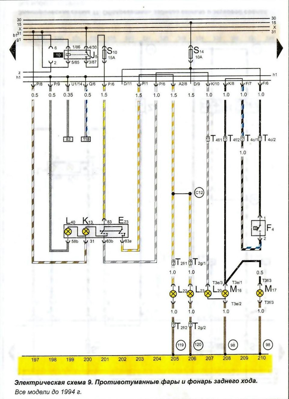

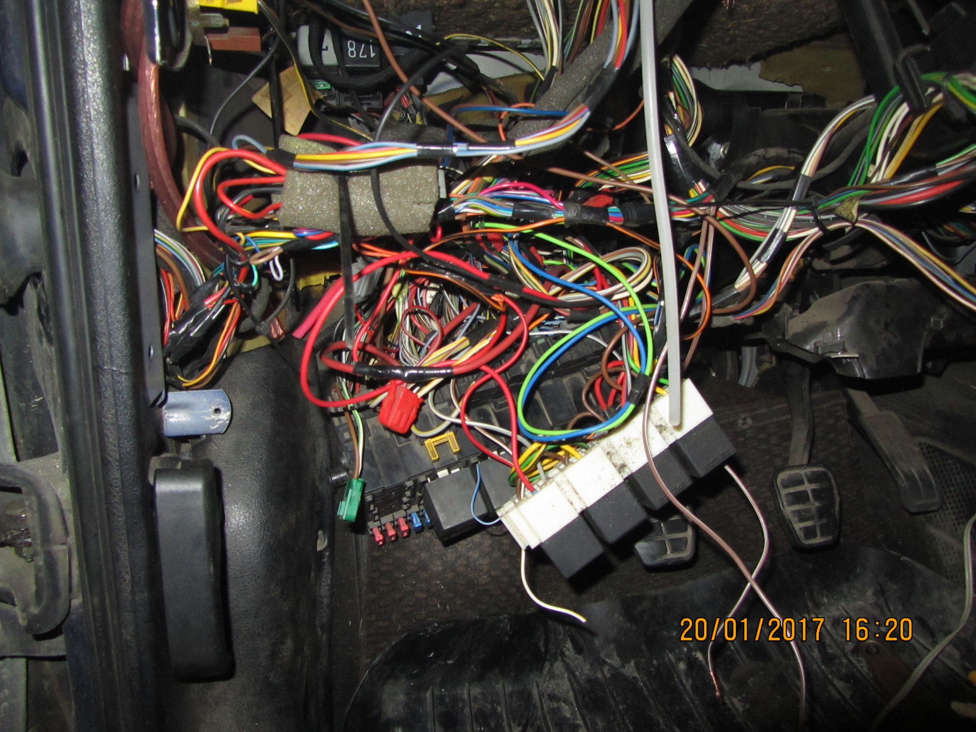

непонятным для меня остается только почему когда при включении габаритов зажегся ближний свет и если включить и выключить дальний свет ближний свет отключается и остаются габариты. очевидно это зависит от контактов подрулевого переключателя. осталось еще подумать как аккуратно устранить еще одну тупость немецких конструкторов: надо же было сделать так, что при установке реле ПТФ весь ток течет через контакты переключателя ПТФ. (стандартную схему включения ПТФ прилагаю). на последнем фото установленные реле ДХО/ПТФ, реле обогрева заднего стекла и зеркал, реле ДС и реле БС.
