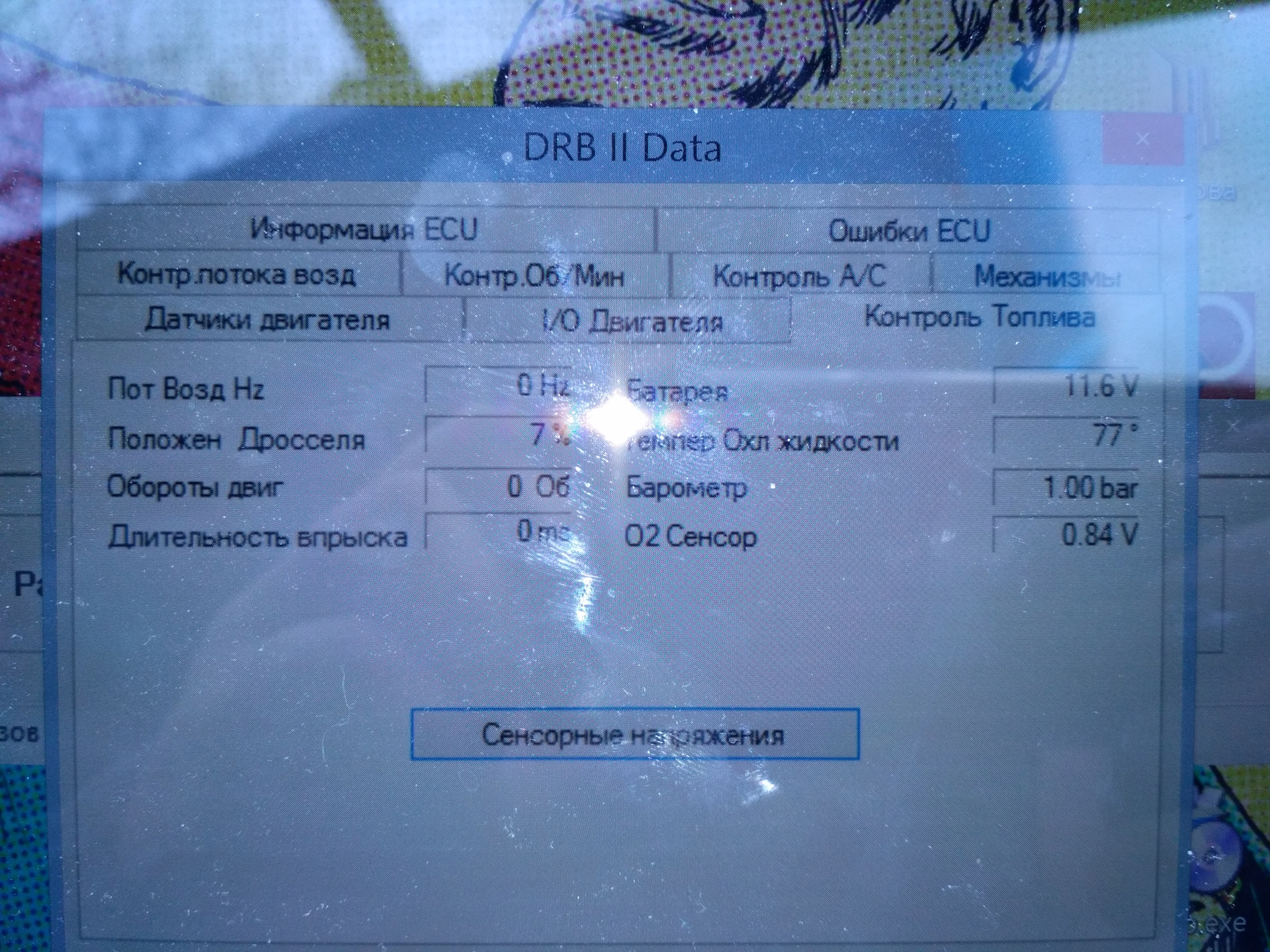

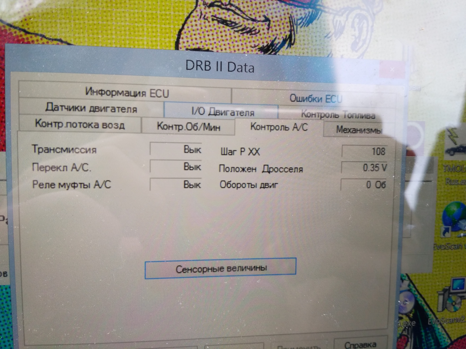

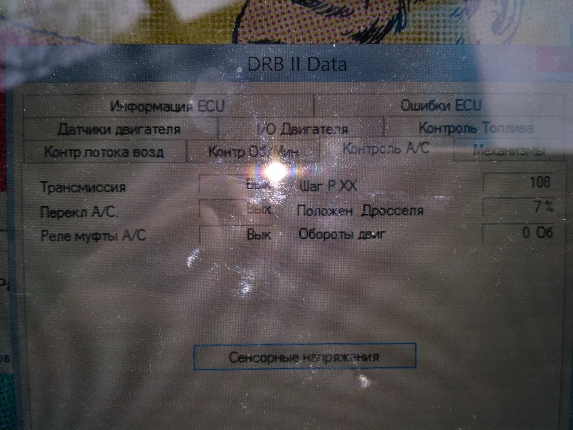

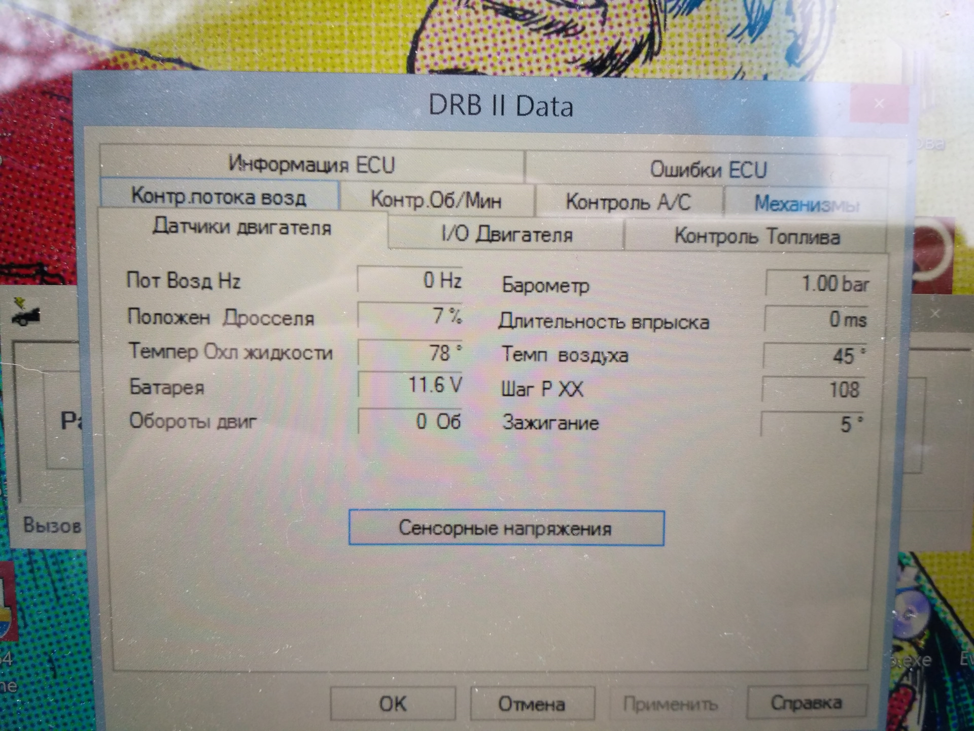

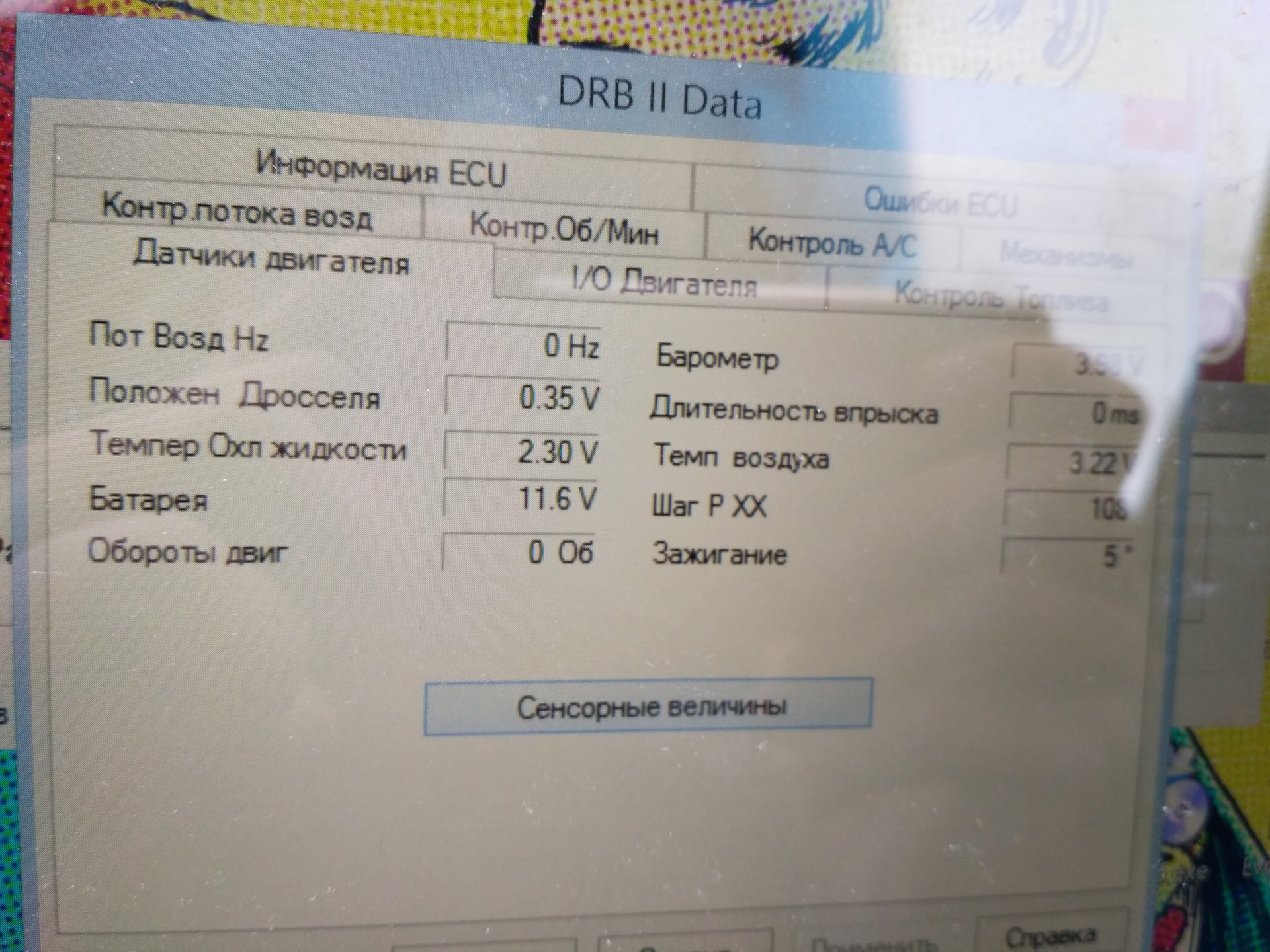

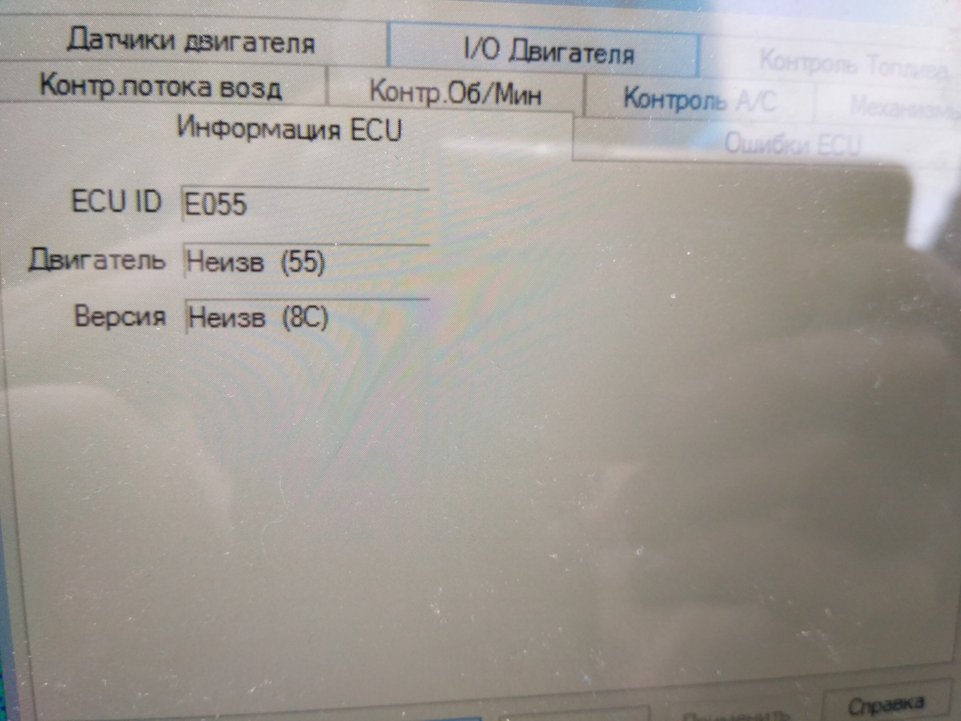

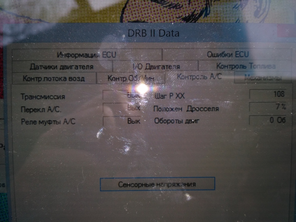

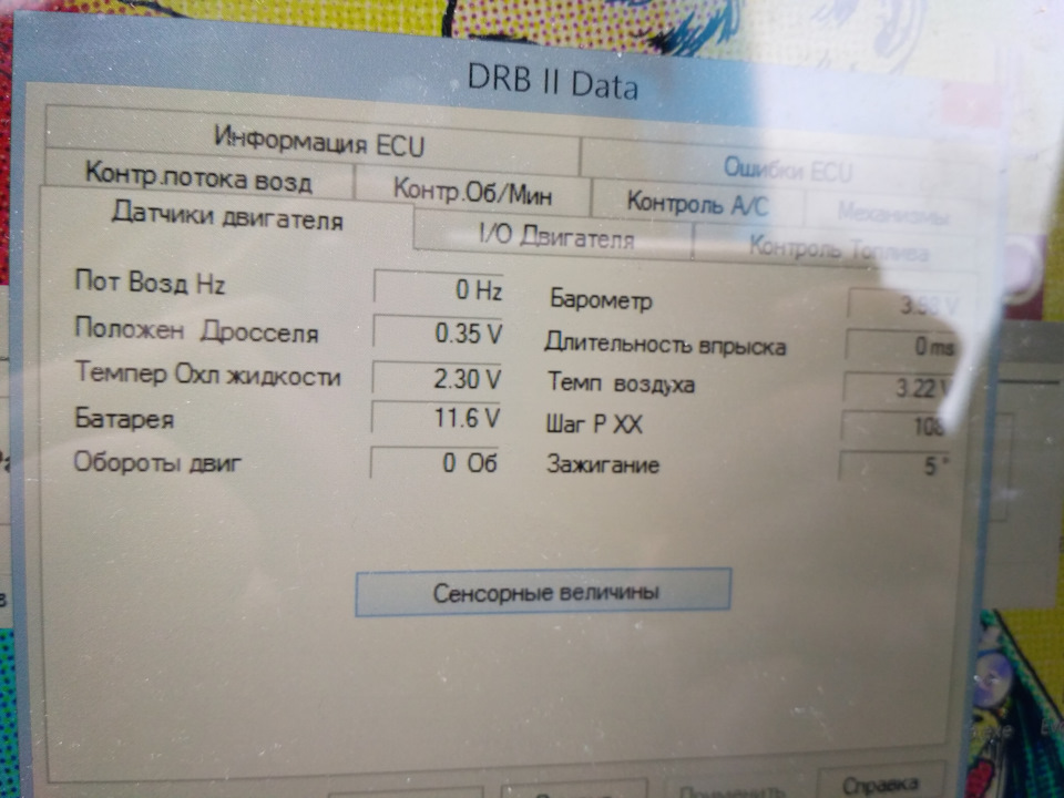

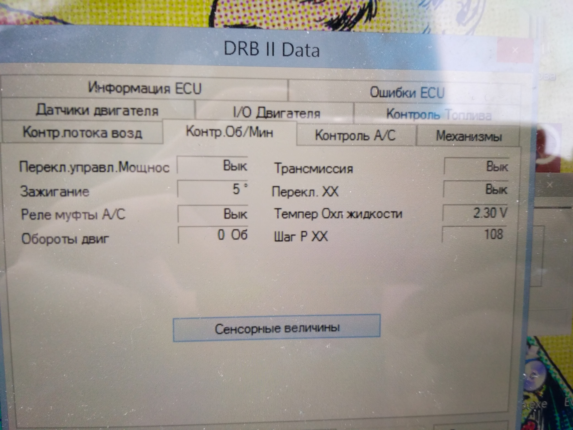

Я законектился к машине, но показывать данные она хочет только при положение зажигания ON, как только запускаю машину, ТМО ЛОГЕР пишет сразу НЕТ СВЯЗИ, OBDI тоже самое, мигает все что можно)))
Один электрик сказал, что Сигнализация способна мешать если её через жопу подключили, было на практике такое, может напрямую от компа запитаться? Если это возможно…

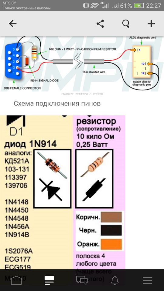

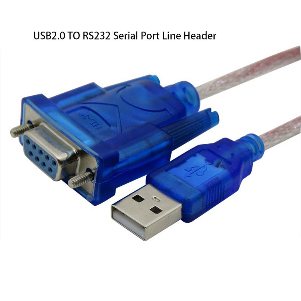

Шнур паяют все сами. Схемка есть, нужен разъём от компа COM Port

Каким кабелем подключал?
паял
Такой. А прогу можно?
да
запущу свою, обязательно попробую
можеш от компа напрямую но тебе надо будет пределать тонкие проводки либо врезатся в проводку посмотри я проверял провода и там есть распиновка Е** www.drive2.ru/l/465835589971738788/ но ти сперва припаяй нужние детали а не похожие)
Их нет у нас попросту, я спрашивал. Сказали что это, тоже самое только цвет другой. Конкретно тех что указали нет, а потом там заменители есть, это дело 100% в проводке.
