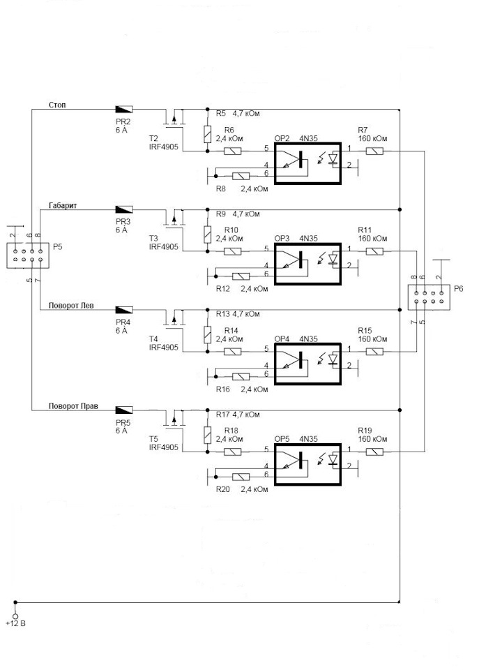

Всем привет друзья!вопрос собственно вот в чем:есть авто Рено Логан нев у отца, сегодня пытались подключить вилку для прицепа, но как включает по воротник на авто при подключенном прицепе, по воротник пару раз моргнет и все тишина(тухнет), отцепляем прицеп глушим авто сколько то ждём опять включает поворотник, но прицеп не подключаем поворотник работает а как только подключаем прицеп то он опять пару раз моргнет и все тишина!

Это самая простая схема согласования
А если просто диоды поставить?просто я в электронике плохо шарю))))
Диоды просто не помогут.В вашем случае, это самый дешевый и безопасный вариант.Есть схема на ключах, но это для вас будет сложно.Эта схема собирается без платы.Реле, колодки для реле, диоды.
Нагрузка большая, ставь диоды как отписали должно помочь
Понятно говоришь!надо попробовать.ну а почему когда на калину цепляешь все норм
На логане свой блок и can шина, идёт защита от кз и большой нагрузки.На калине такого нет.

На калине можно диодики всюду втыкать, а на логане новом не рекомендуется, были случаи блоки горели.
Короче ты предлагаешь на прицепе лампы заменить на светодиоды
Да, нагрузка уменьшится, блок может не распознать нагрузку на автомобиле при включении поворотов.Можно конечно замутить какую нибудь схемку при помощи релюшек, но слишком геморойно.)))
Спасибо за совет попробую посмотрим что получится)))
Смотрите проводку прицепа, и все лампы на нем!
Все в порядке, я на свою калину цепляю все в норме, а на логане только цепляю прицеп и все поворот перестаёт работать и на машине и на прицепе
Диодные лампочки на прицеп поставь.
