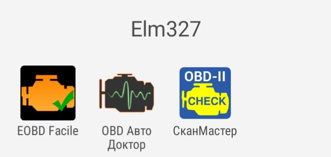

Заказал себе тоже OBDII с алиэкспресса. жду пока. А какую программу используете?
Установил 7-8 разных программ, попробовал их, оставил вот эти три.
