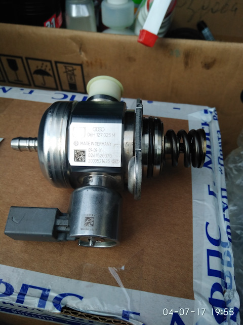

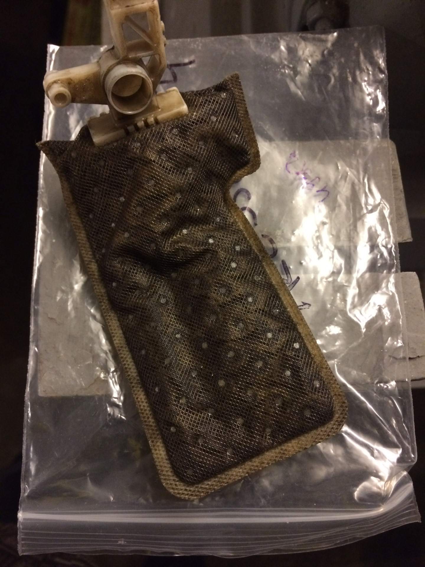

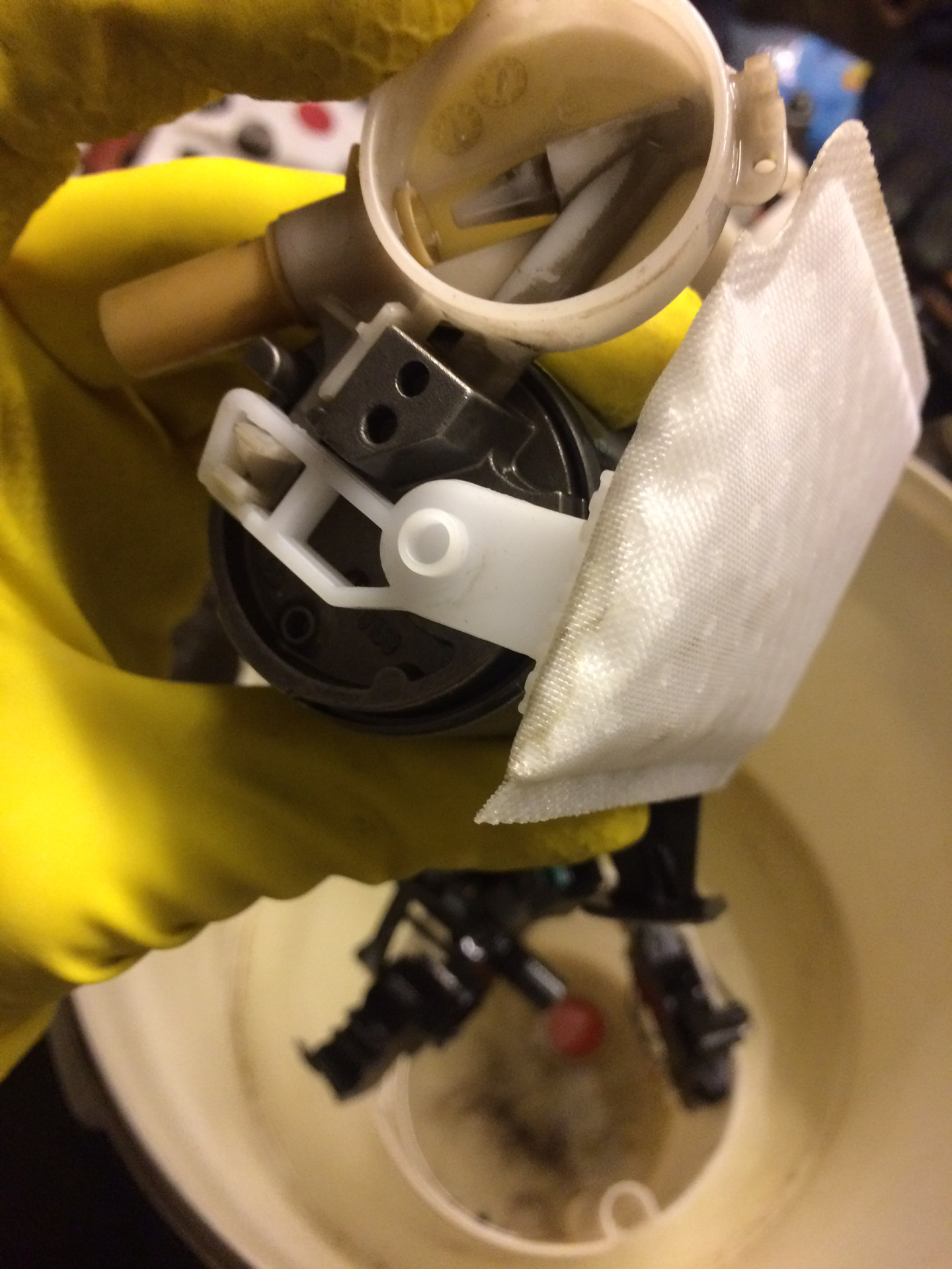

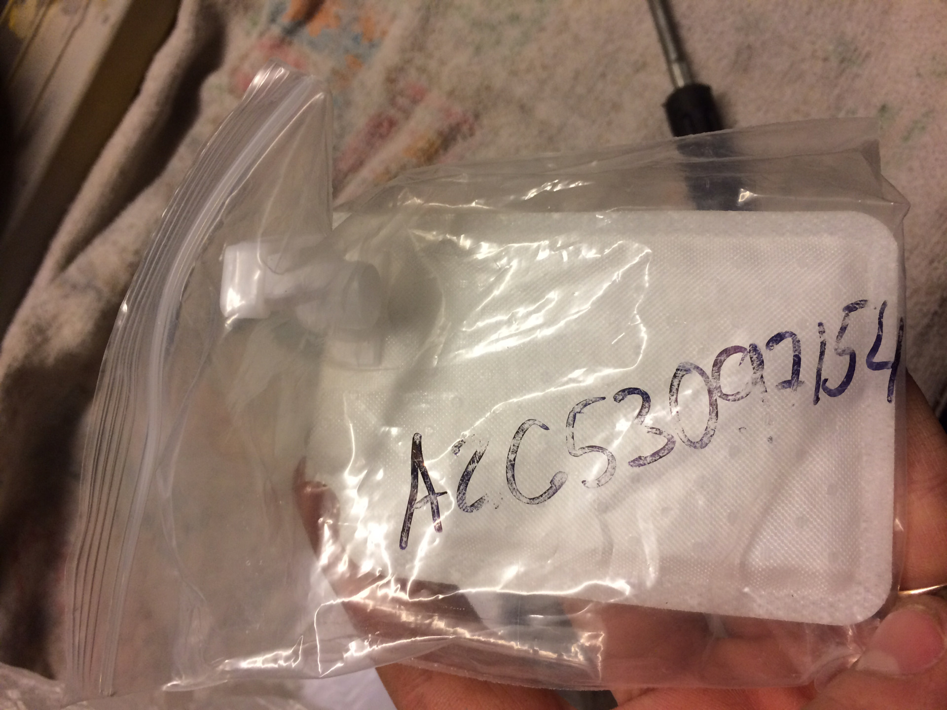

Ранее была ошибка и я разбирал насос и все хорошо чистил. Тогда сразу были заказаны фильтры грубой очистки (сеточка) и фильтр тонкой очистки (верхняя колба). Тонкой очистки установил через пару дней и думал так оставить, ведь сеточку я вымыл хорошо.
Прошло немного времени и доехали мои сетки из РФ. Украине их не найти, а те что есть стоят от 300 до 400 грн (11-15$). По этому путь моих фильтров был долгим, но за адекватные 2 копейки. Купил 2 штуки, про запас!
За пол часа все установил, проверил давление и поехал! Сделал не зря, так как в очередной раз открыв — ужаснулся))) Сетка опять ночь)))

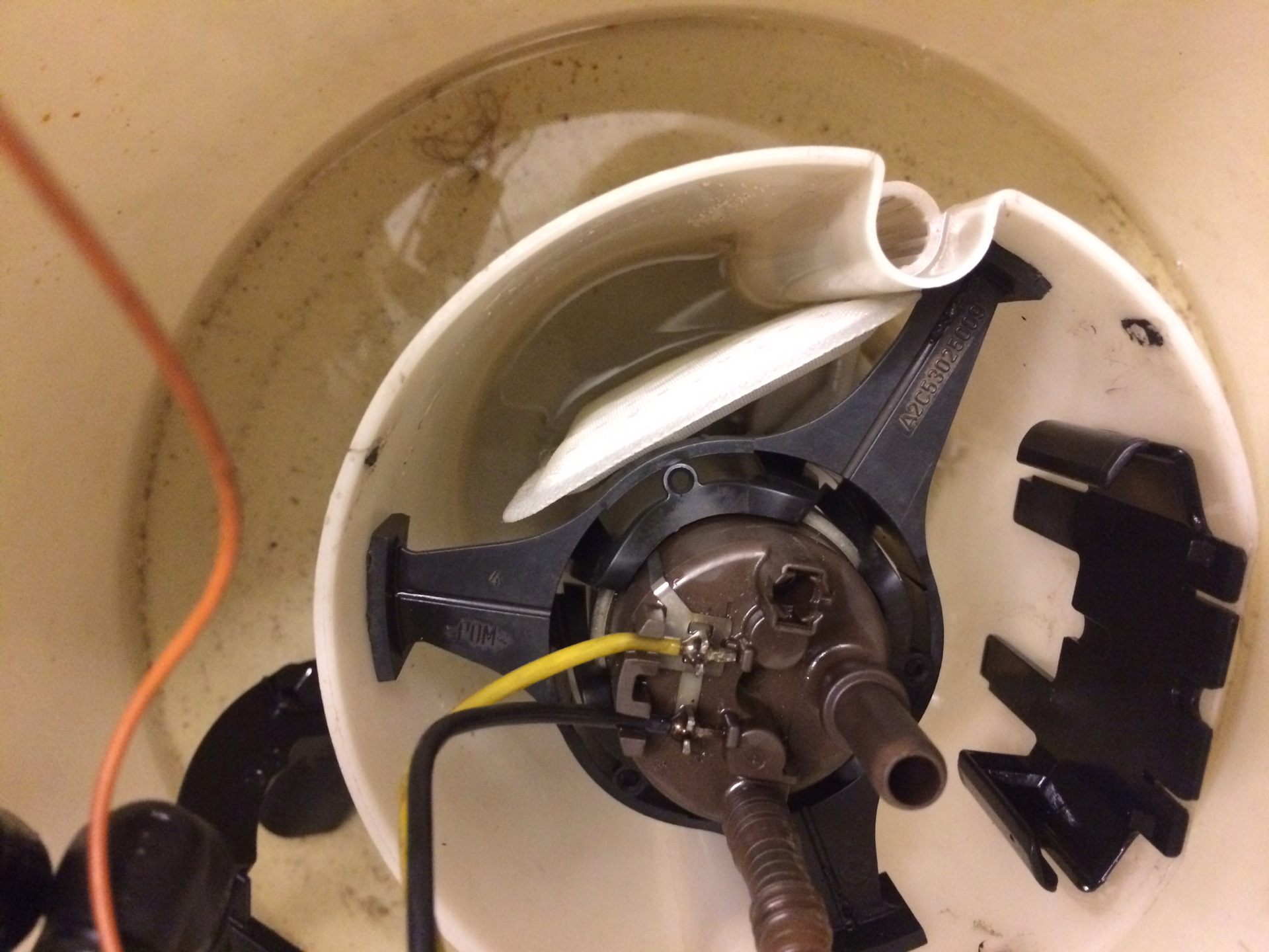

Сам бензонасос нормально разобрался?
Я не пробывал его разбирать, а касательно колбы то она очень легко делается разборной
Ошибка ушла?
Да, с первого раза ещё и больше не появляется
Нет даже на АИС?
A2C53097154 По этому у в Украине сеток нет, только под заказа в некоторых компаниях и у горебизнесменов по 300-400 грн))

Здравствуй, подскажи где брал сеточку? Как заказать?
vs-auto.in.ua/
Заказывал у них. Номер A2C53097154. Доставка пару недель.

как разбирал распаивал?
www.drive2.ru/l/464534592838172993/
Нагревал, а затем подрезал ножом
всё не как не соберусь себе сделать эту процедуру
Первый раз долго назад собирал, но принцепи процедура лёгкая.
мне главное проблема разобрать его чтоб не поломать)))
