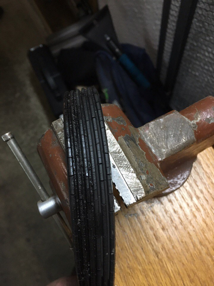

Еще летом заметил странный звук в районе ремня, при детальном осмотре увидел что натяжной ролик немного люфтит, но как то всё руки не доходили заменить, а тут на днях заглянул под капот и понял что ремень пришел совсем в негодность. Было решено его заменить. Забрал сегодня все детали и вперед в бой)

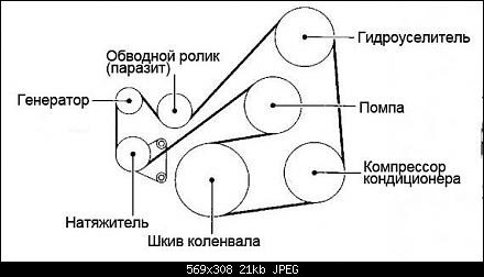

Как добраться до ролика и скинуть ремень — можно вот тут посмотреть)
Далее снимаем ремень со всех роликов и достаем его.
Откручиваем натяжной ролик, на его место ставим новый и закручиваем.
Накидываем ремень, я пользовался такой схемкой
Внимательно проверив что везде все правильно встало, поворачиваем наш ролик по часовой стрелке и накидываем ремень на ролик гидроусилителя. В принципе вот и всего делов то)
