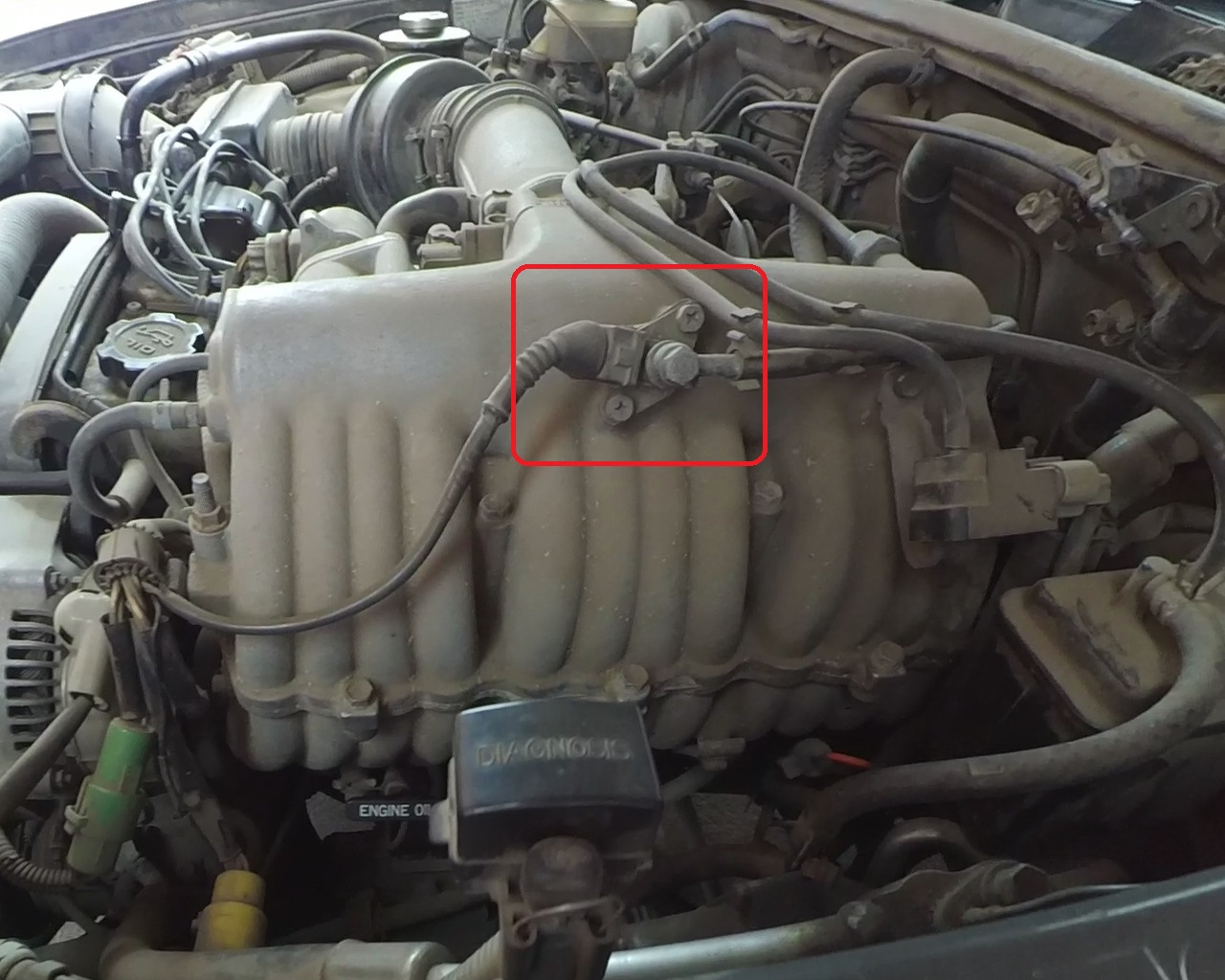

Немного теории. На моем Крауне стоит отдельная система холодного пуска. Состоит она из дополнительного датчика температуры (так называемое «термовременное реле») и форсунки холодного пуска (ФХП, 7-я форсунка). Если двигатель холодный и/или температура за бортом низкая, реле включает дополнительную форсунку в начале запуска на какое-то время, которое зависит от температуры и от времени работы стартера. Реализовано это довольно архаично: биметаллическая пластина замыкает/размыкает контакты, включающие/выключающие форсунку, на эту пластину намотана нагревательная спираль, связанная каким-то образом с цепью стартера. То есть, если долго крутить стратером, пластина нагреется и форсунка отключится, чтобы не лить лишний бензин. На более поздних моторах от этих костылей отказались, там топливом при пуске полностью управляет мозг.
7-я форсунка установлена на впускном коллекторе, а термовременное реле — прямо под трамблером. Кстати, долго не мог найти это реле. Вроде как, на разных модификациях двигателя 1G-GE оно может стоять в разных местах. Конкретно на моем оно расположено прямо под трамблером. Опознать можно по фишке коричневого цвета.
Есть мнение, что на работу системы холодного пуска также может влиять предохранитель ST в салонном отсеке предохранителей (находится справа от ног водителя).
Проверку системы холодного пуска я начал с электрической части — проверил провода форсунки и реле, их фишки, предохранитель ST. Все было в порядке.
Дальше — по возрастанию сложности. Снял форсунку холодного пуска. Держится она на двух винтах, плюс сверху к ней прикручен топливопровод. Снимать форсунку нужно осторожно, чтобы не повредить прокладку между фланцем форсунки и впускным коллектором.
Форсунка действительно оказалась грязной.

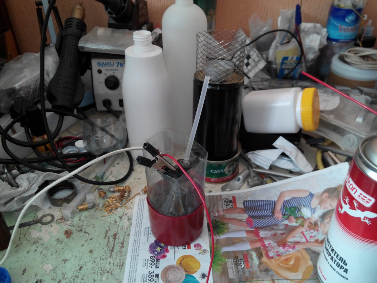

Для чистки форсунки холодного пуска я по традиции использовал очиститель карбюратора (карбклинер). Налил его в донышко от маленькой пластиковой бутылки и замочил в нем форсунку — не целиком, конечно, а ту часть, в которой расположено сопло. Также залил карбклинер в заднюю часть форсунки, со стороны топливопровода. Подождав несколько минут, отмыл грязь и нагар с внешней части с помощью ватной палочки.
Теперь нужно избавиться от грязи внутри и промыть само сопло. Для этого желательно иметь источник переменного тока. У меня остался неплохой и довольно мощный трансформатор с обмотками на разное напряжение и останки блока питания, который я мастерил когда-то давно. Сейчас импульсные блоки питания почти полностью вытеснили трансформаторные, поэтому он давно стоял без дела, но теперь настало его время.
Далее я буду описывать методику очистки форсунки. В принципе, она подойдет не только для форсунок холодного пуска, но и для основных топливных форсунок. Но я должен сделать несколько важных замечаний.
Замечание 1. Эта методика не претендует на истинную и правильную, так что запросто может безвозвратно испортить ваши форсунки. Применять ее нужно с особой осторожность и с пониманием того, что вы делаете.
Замечание 2. При таком методе очистки форсунка будет работать в запредельных режимах и под переменным током, на который она вообще не рассчитана. Это значит, что включать форсунку нужно кратковременно, на несколько секунд, а потом обязательно выключать, чтобы она успевала немного остыть.
Замечание 3. Форсунка холодного пуска работает от 12 вольт, но топливные форсунки на разных моторах могут быть рассчитаны и на более низкое напряжение, например, 4-5 вольт. Это следует учитывать. Превышение напряжения почти в 3 раза форсунка, скорее всего, выдержит, но может изменить свои характеристики, изоляция обмотки может подгореть.
Замечание 4. Ни в коем случае нельзя чистить форсунку, засовывая в сопло проволоку, иголки и другие посторонние предметы. Когда речь идет о форсунке холодного пуска, еще можно попробовать очень аккуратно поковырять сильно загрязненное сопло как можно более тонкой проволокой из какого-нибудь мягкого металла (например, меди), так как эта форсунка работает всего несколько секунд при пуске двигателя, но с топливными форсунками лучше не рисковать, можно окончательно их испортить.
Немного о физике процесса. Постоянный ток, который питает форсунку на автомобиле, просто открывает ее при включении и закрывает при отключении. Переменный же ток будет непрерывно открывать-закрывать форсунку с частотой тока (в нашем случае 50 Гц), да еще и создавать дополнительную вибрацию, которая поможет очистке. В машине через открытую форсунку идет бензин из-за высокого давления в топливной рампе, поэтому для прочистки нам тоже нужно создать какое-то давление (например, с помощью шприца) и гонять через форсунку карбклинер.
Вот что получилось:

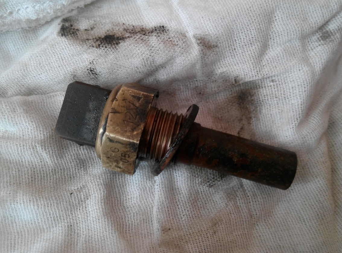

Изначально я хотел аккуратно развальцевать корпус датчика, но на деле ничего не получилось — металл оказался слишком хрупким и крошился. Пришлось выкрошить его по кругу.
Теперь можно достать внутренности датчика. Вот как они выглядят:
В общем, ничего криминального, грязь есть, но не так уж и много. Больше беспокоит, что все залито чем-то маслянистым. Прополоскал всю начинку в ацетоне, корпус датчика тоже промыл изнутри. Зачистил мелкой шкуркой контакты и на всякий случай подкрутил на четверть оборота регулировочный винт, который влияет на температуру срабатывания. Потом зачистил еще и черную пружинящую пластину (я так понял, она должна электрически контактировать с корпусом датчика), и медную шайбу-прокладку. Далее, положил внутренности датчика в морозилку, подождал немного и проверил тестером — контакты прекрасно замыкались. В тепле через некоторое время они размыкались, как и должно быть. Повторил такую проверку еще раз, чтобы окончательно во всем убедиться, затем собрал датчик.
Вместо завальцовки залил стык корпуса и фишки своим излюбленным составом — суперклеем с содой. Получилось не очень красиво, зато надежно. Может быть, в будущем я придумаю более изящное решение или вообще соберу электронный датчик (спасибо nickn76 за идею).

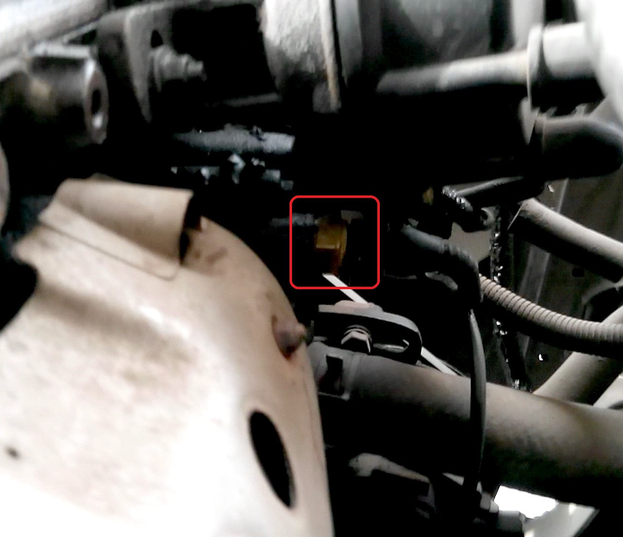

Еще раз проверил датчик в морозилке и поставил обратно в машину. Здесь лучше видно его расположение:
Результат — система холодного пуска наконец-то заработала!

датчик зажимал в тиски с головкой? И где он стоит, что отверстие сквозное или тупо в блок?
Не пойму, с какой головкой? Зажимал без всяких головок, просто обернув газетой, чтоб не испортить. Вкручивается в моем случае в блок, как и датчик температуры ОЖ, они рядом стоят.
