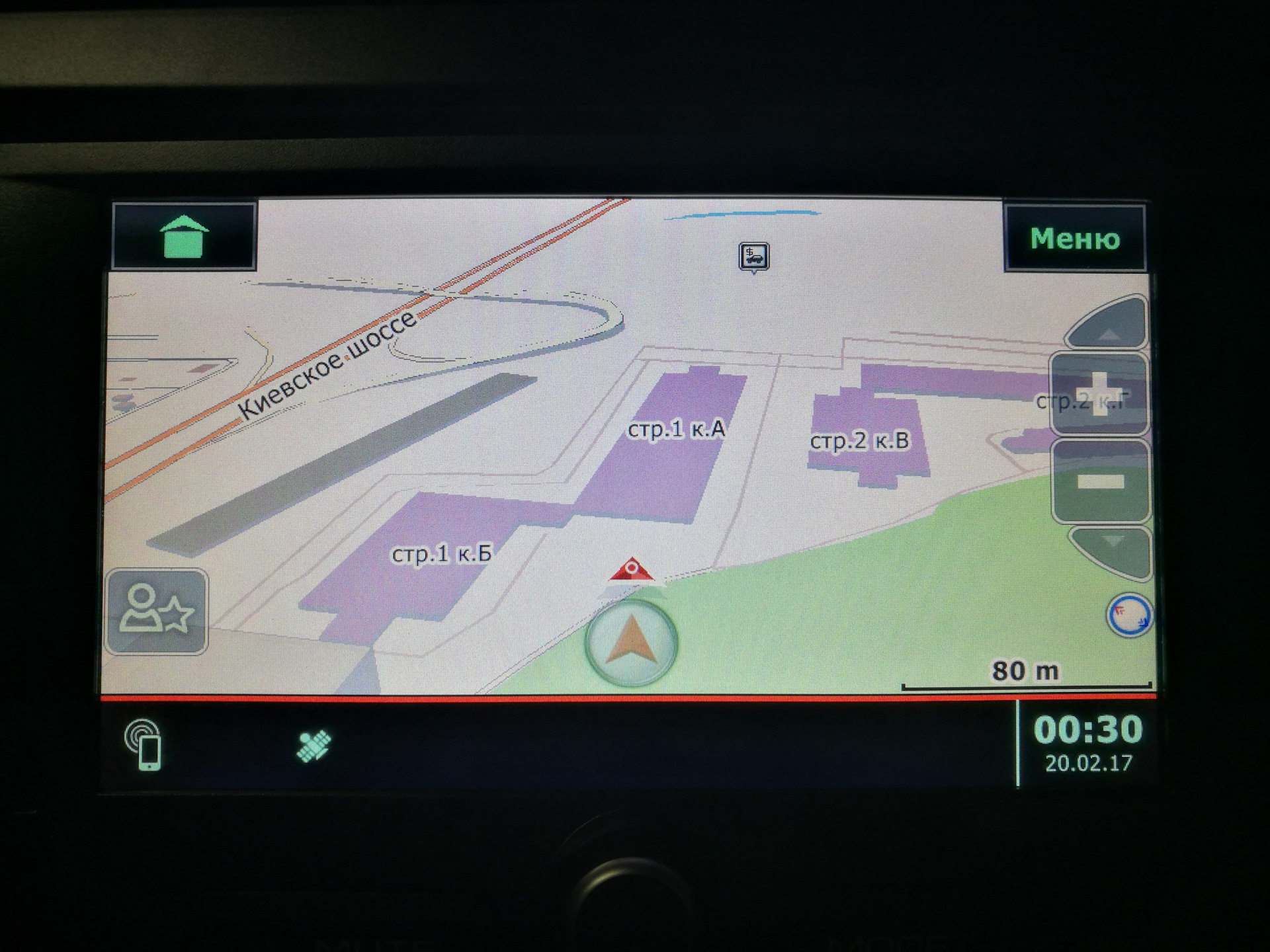

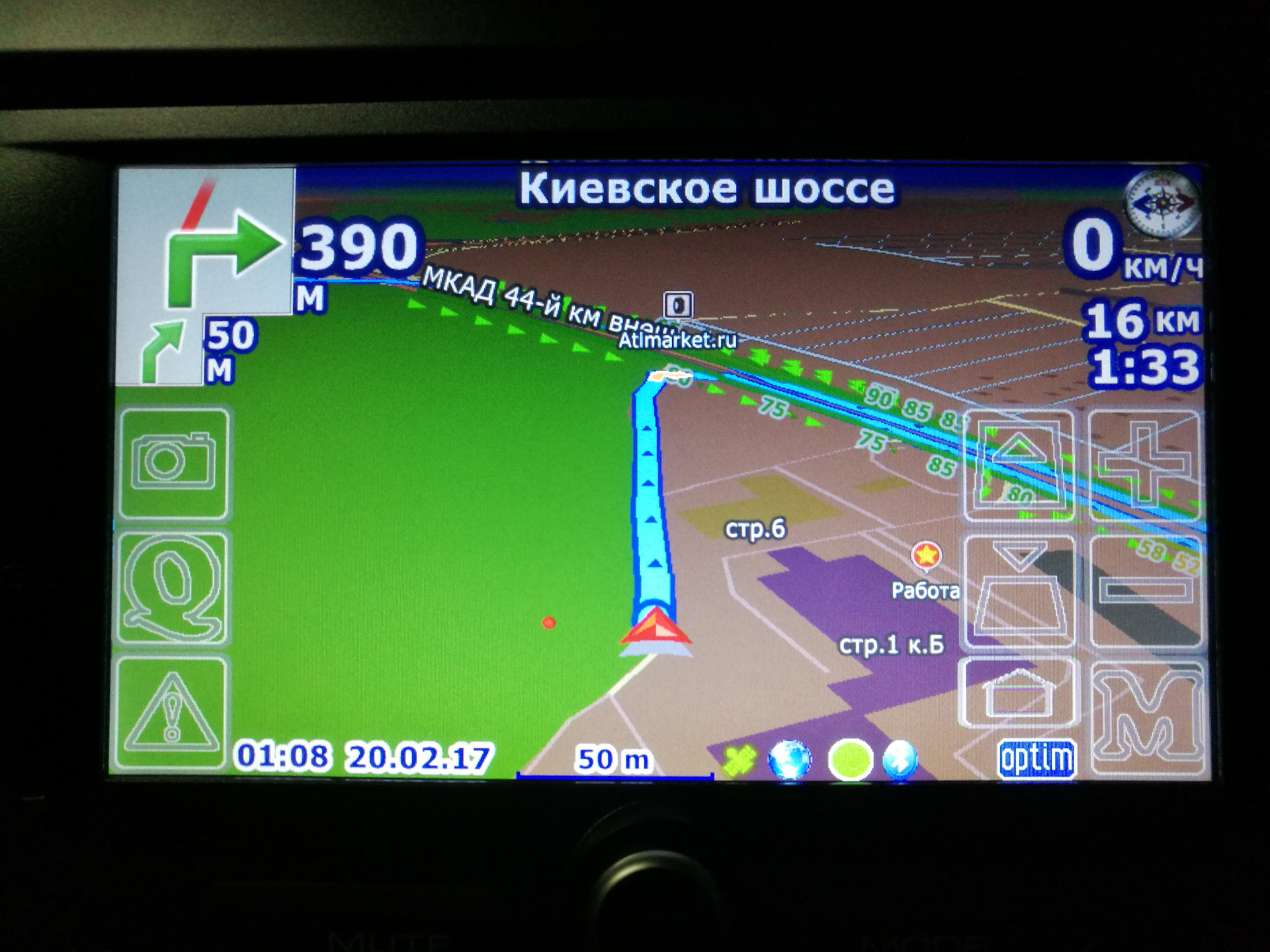

Штатный скин был весьма скучен:

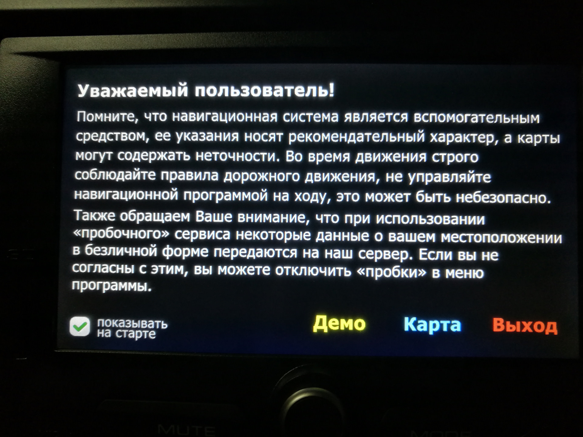

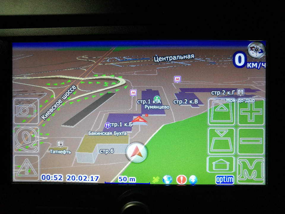

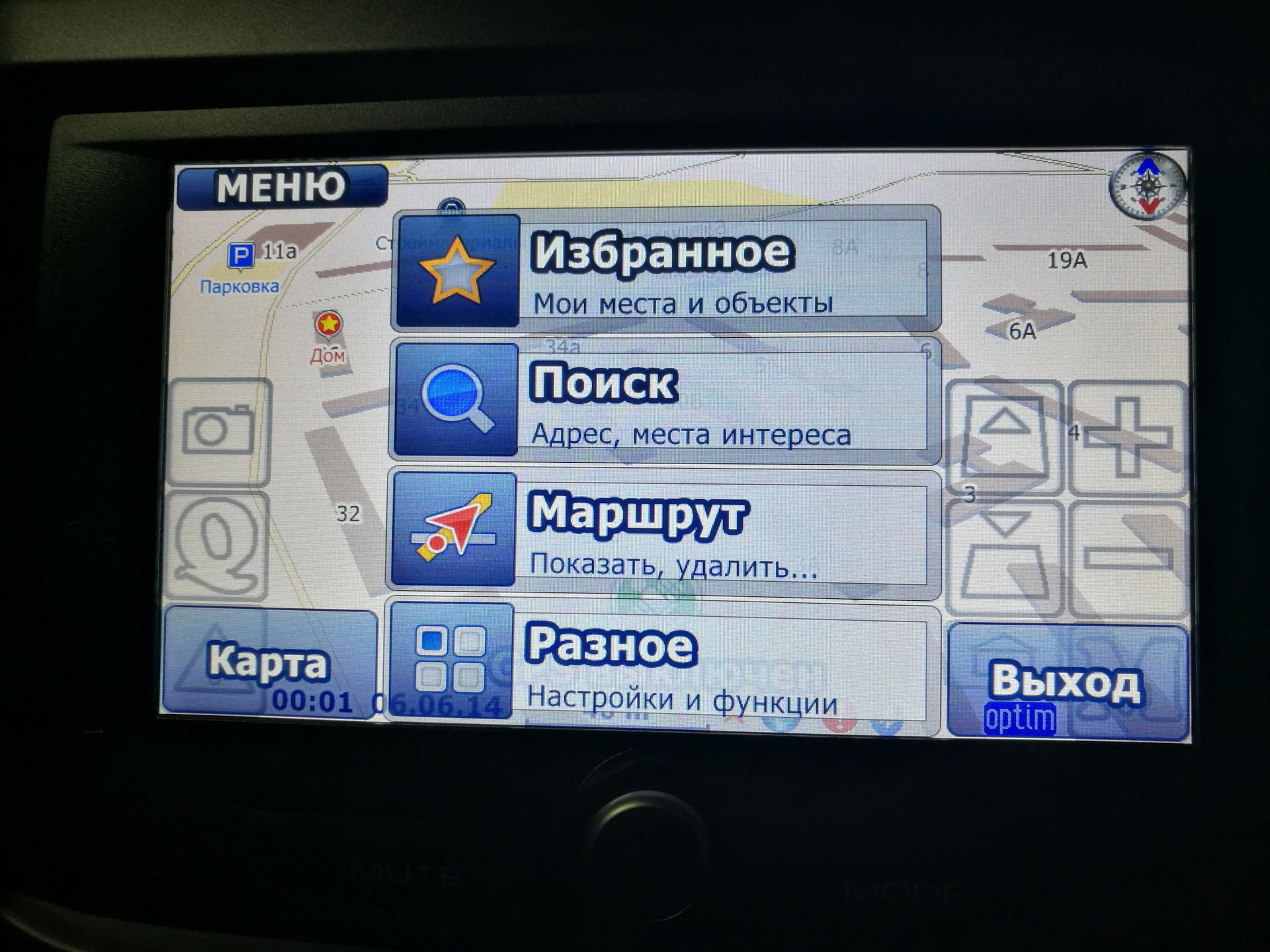

А вот новый скин встречает нас изменениями сразу с экрана с предупреждением:
В общем, там есть еще несколько новых пунктов в настройках, которых не было в штатном скине. Например, есть ввод логина, пароля и номера лицензии для тех, кто зарегистрирован на сайте Ситигида и имеет активную лицензию. У меня есть активная лицензия на приоровскую навигацию. Ввел все данные. На что это влияет — не знаю.

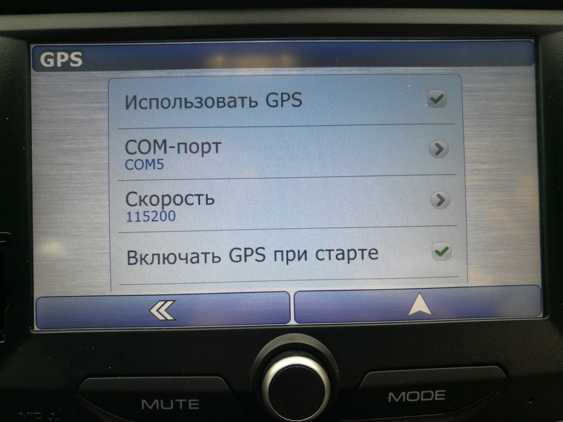

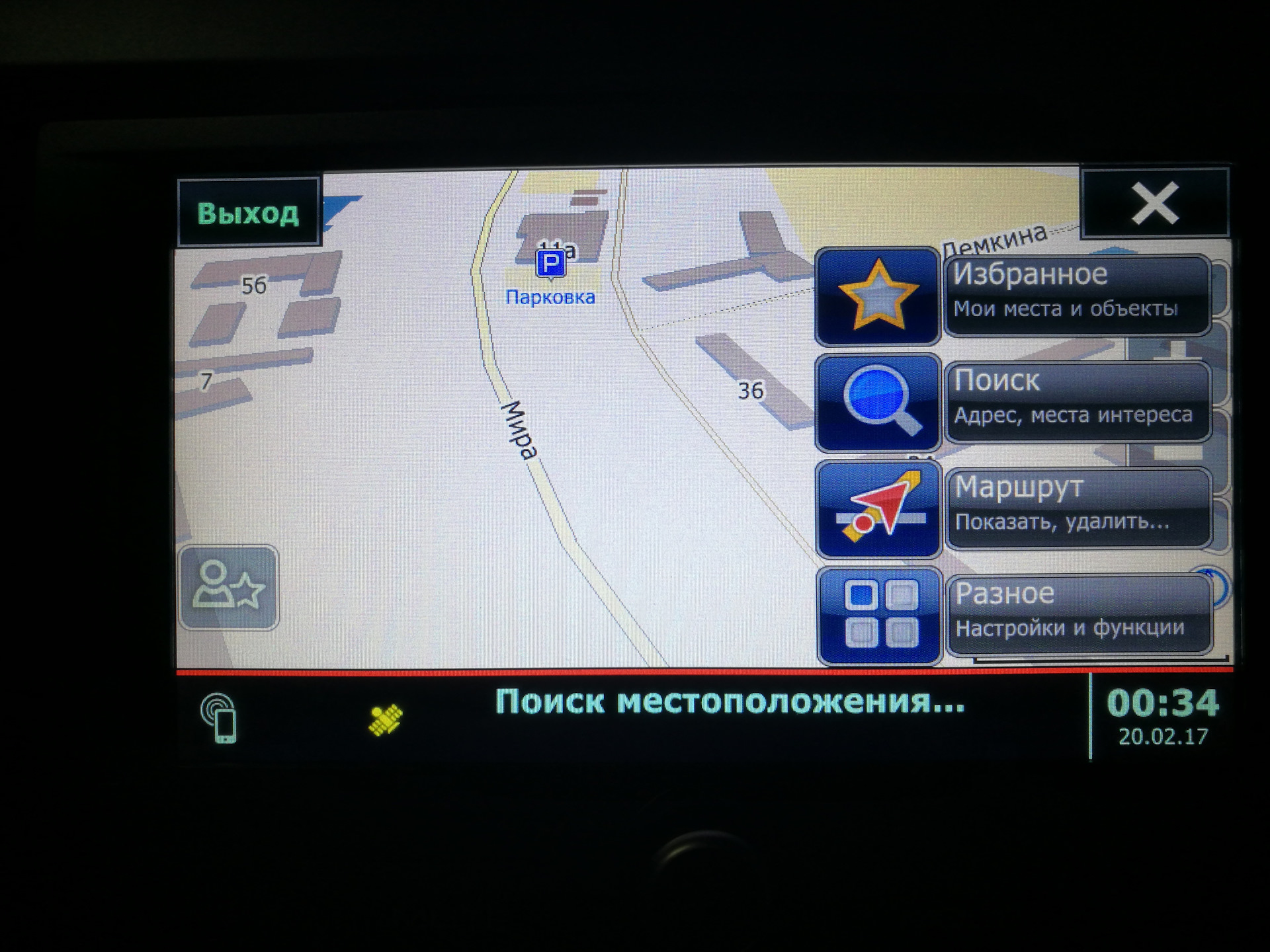

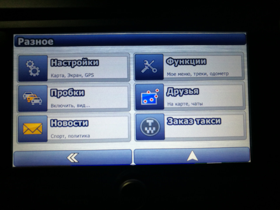

Ладно, сразу после запуска навигации с выключенным зажиганием нажимаем на экране букву М (Меню). Далее Разное — Настройки — Система — GPS настройки.
А далее необходимо выставить COM-порт №5, скорость 115200. Либо поставить "Авто", но это дольше.

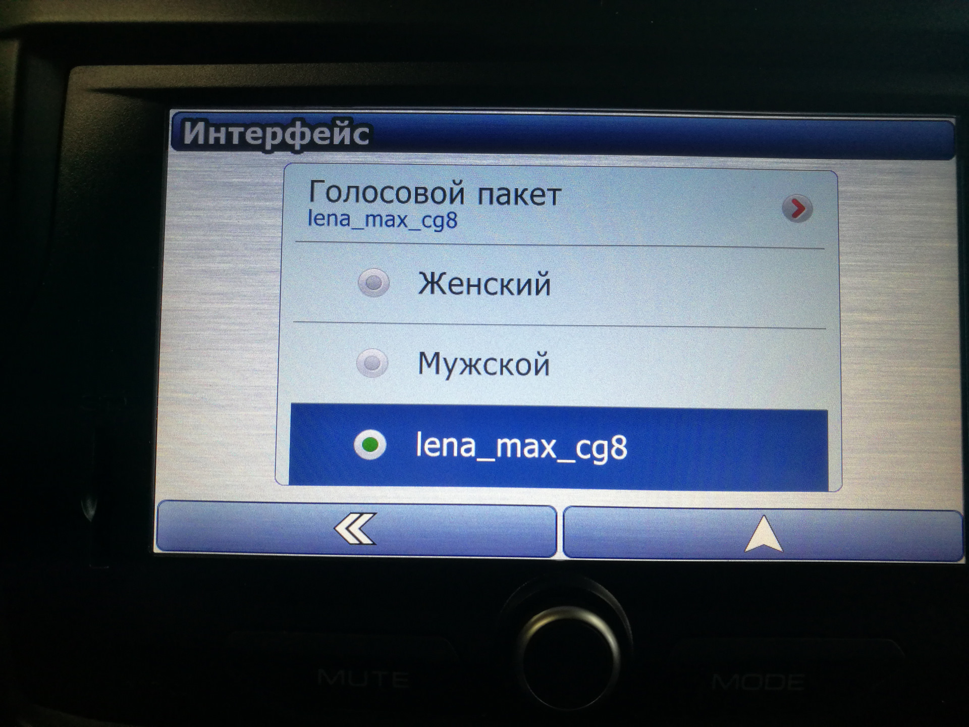

Ну и не забываем зайти в настройки интерфейса и выбрать там наш новый загруженный голосовой пакет Lena_MAX_CG8. Скин-то с расширенной озвучкой.
Очень веселенький скин. Мне понравился. Да и наконец-то палитра День-Ночь переключается автоматически. Вот это очень полезная фишка.

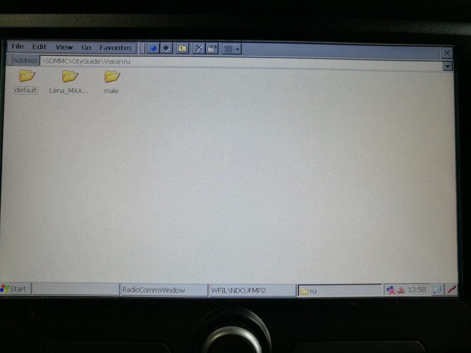

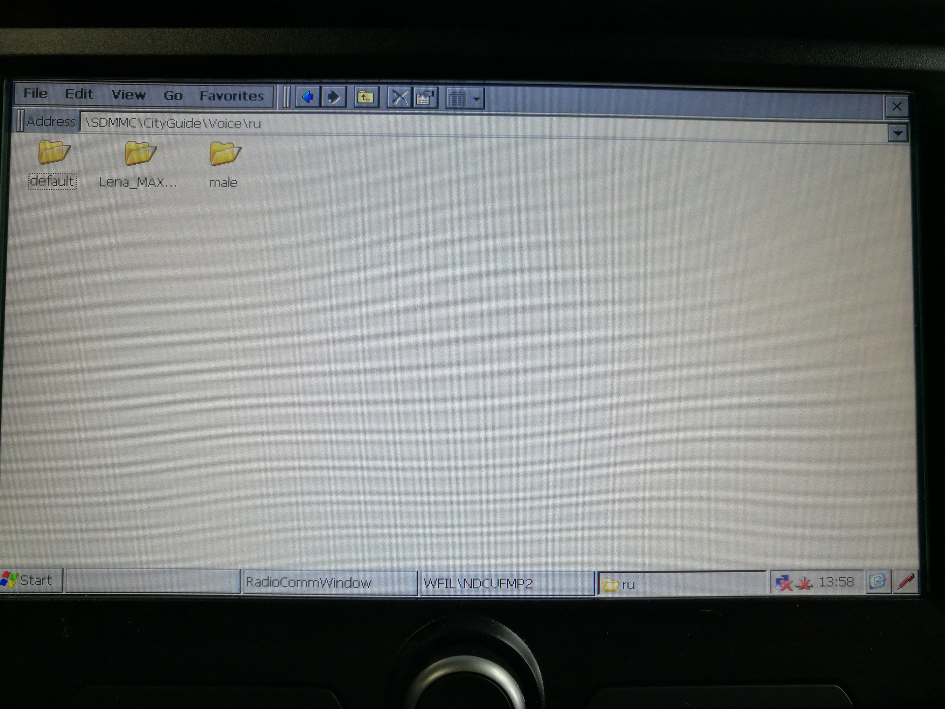

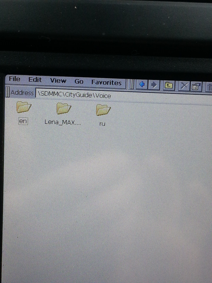

Скин получился, спасибо автору) а вот с Леной проблема в интерфейсе не появился доп пункт.
Папку с Леной переместили в папку Voices?
так точно(((
Скрины бы. Как выглядит у вас папка Voices.
к вечеру скину
Mozgach
Нужно положить Лену в папку "ru"
понял, спасибо, попозже схожу попробую
Mozgach
Всё получилось))) Благодарю)))

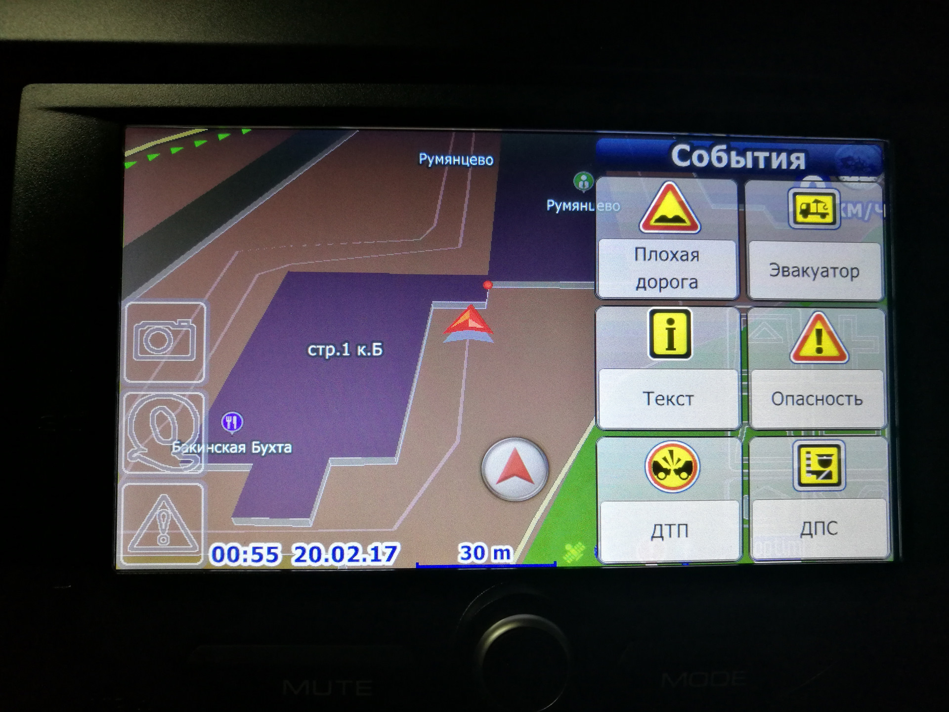

А DPOI так и не работают?
Не знаю. Еще не смотрел.
Посмотрите, как будет время, пожалуйста.
Ибо если работают, то это действительно шаг вперёд)
Doomjke
Да
Что да? Работают или наоборот нет?)
Работают, изначально с завода всё работало.
Странно, а я сколько не читал бортжурналов — DPOI не работают почти ни у кого )
Что такое DPOI?
DPOI — Dynamic Points of Interest.
В простонародье дорожные события, по аналогии как я в яндекс навигаторе аварии/дорожные работы и тд.
