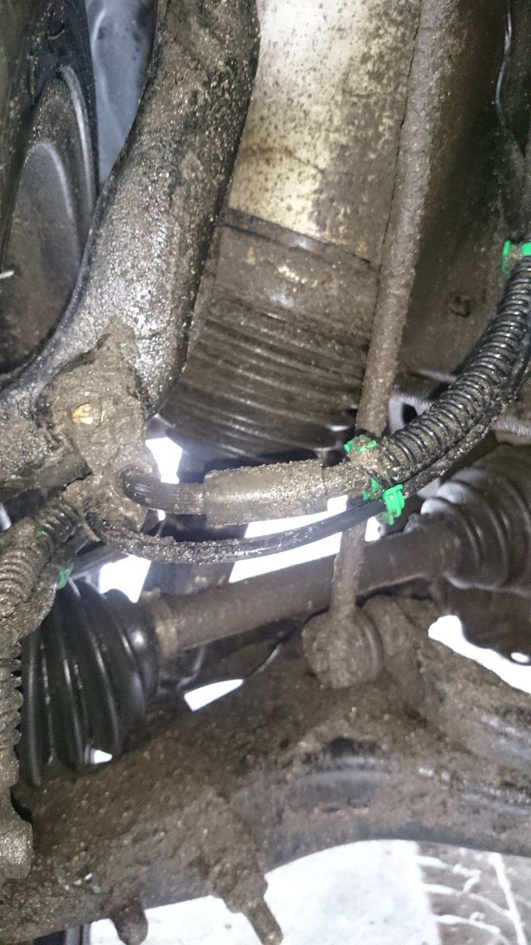

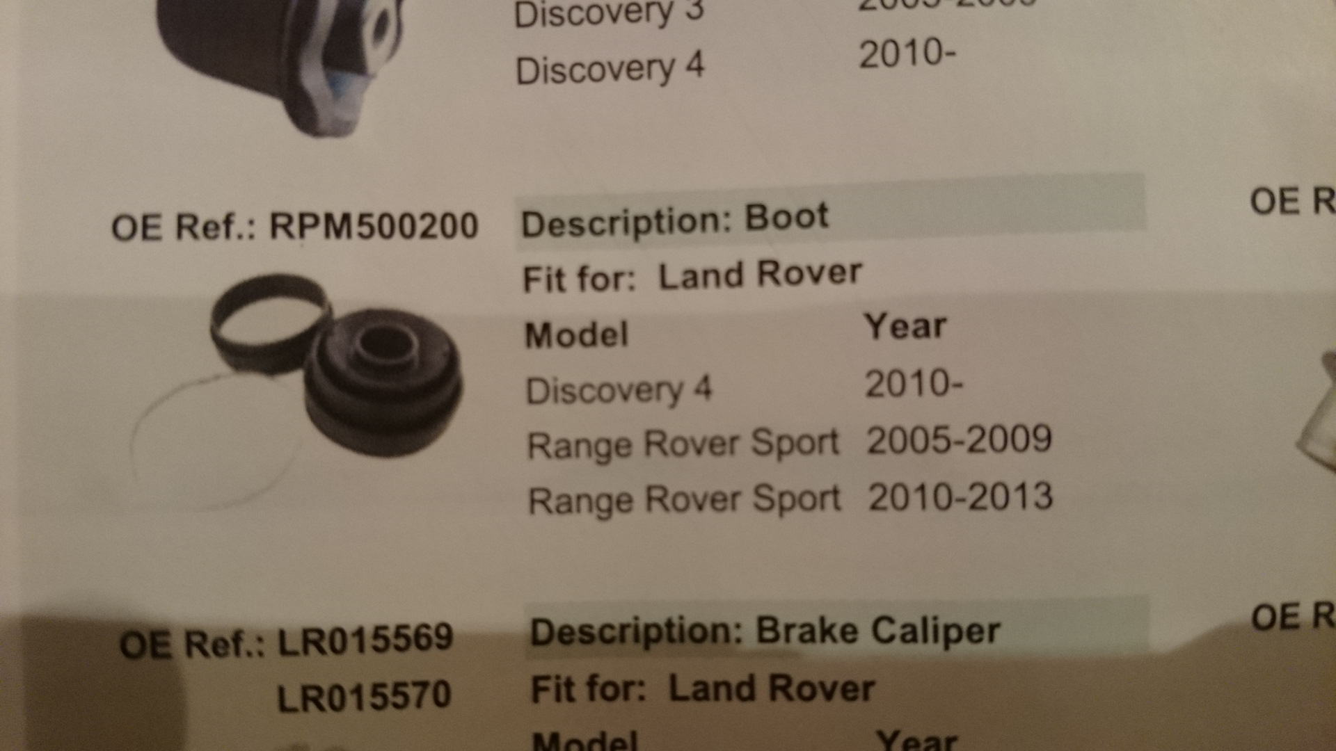

Многим владельцам RR до 2013 знакома ситуация когда на нужно очищать передние стойки от грязи и всякой фигни с наших дорог. Что и я делал переодически, дабы сохранить подушку пневмы в целостности. На что в один прекрасный день я задался вопросом, " а не ужели английские "пендосы" 😀 не могли придумать что-то защитное для нашей передней пневмы?! И порывшийсь на просторах интернета нашёл на одном известном китайском сайте под номером RPM500200 защитные пыльники для передней пневмы.
Причём пообщавшись с китайским продавцом, некоторые з/ч они делают специально для LR под оригинальными номерами.
Пыльники я заказал, фото коробки уже нет, но поверьте она была такая же как и все оригинальные з/п от LR.
Резинка плотная, качественная.Фото как выглядит уже после 13000км.
Кстати даже на стойке и балоне есть посадочное место под хамуты для данного пыльника! Встал идеально!

Что бы их одеть надо аморт снимать снизу ?
Да, только снять не удастся. Откручиваешь снизу, ломиком немного приподнимаешь аморт и через него просовываешь резинку. Там по ходу дела все ясно будет. В двоем две стороны за 20мин поменяли

Вбил на али этот номер RPM500200, выбило защиту для задних, или они одинаковые?
Без понятия, я именно эти заказывал. Встали идеально. Думаю одинаковые.

Нет! Они разные
На али по указанному выше номеру бьется вот это —
s.aliexpress.com/2EJvaeIV
Это задние . Передние другие
Rbg500010 — передние

Вот, посмотри у меня в этом посте номера на перед и зад
