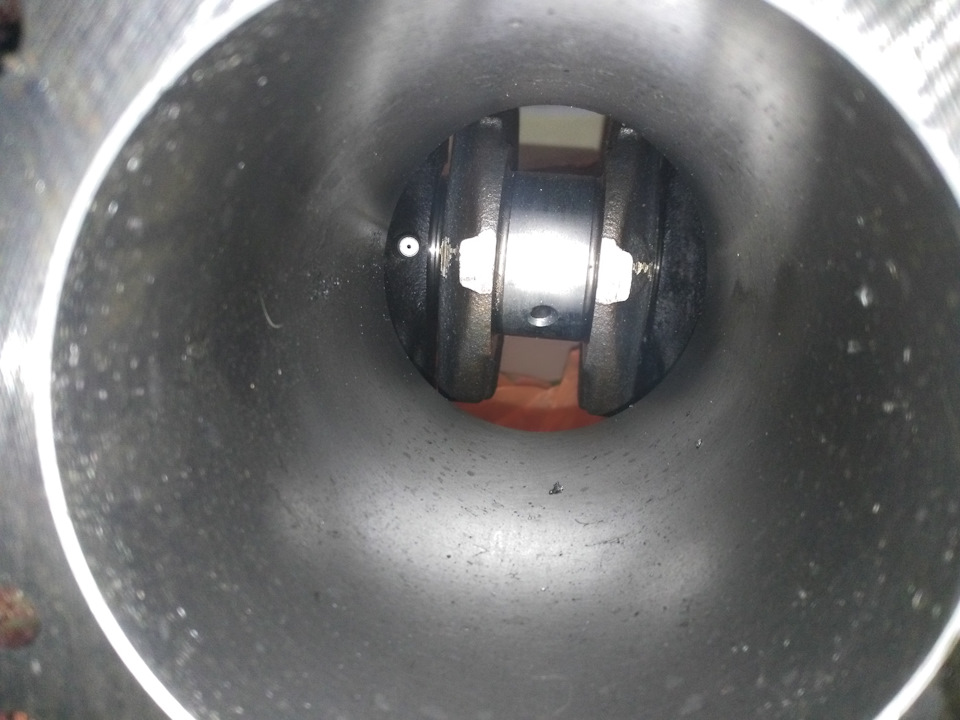

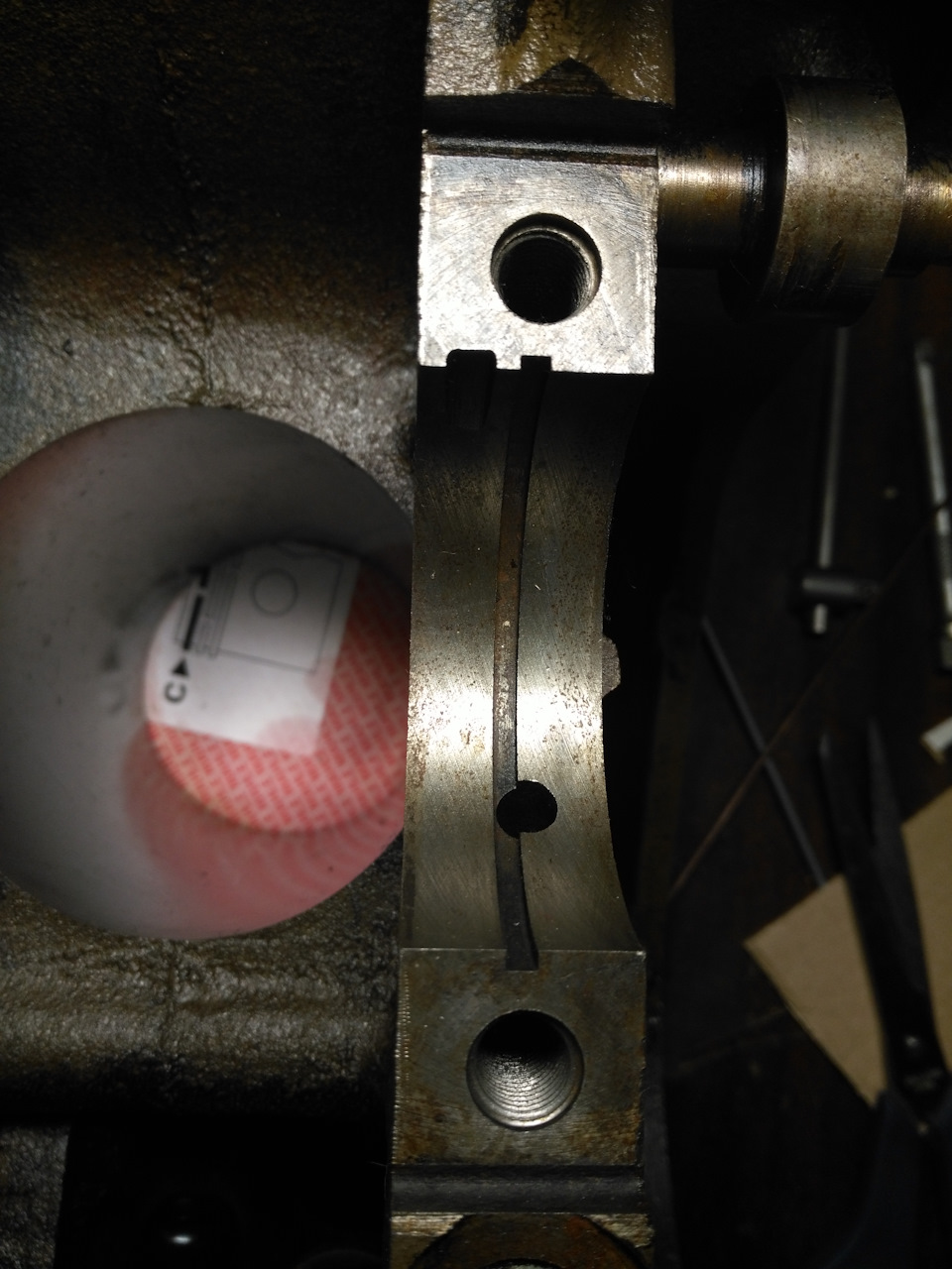

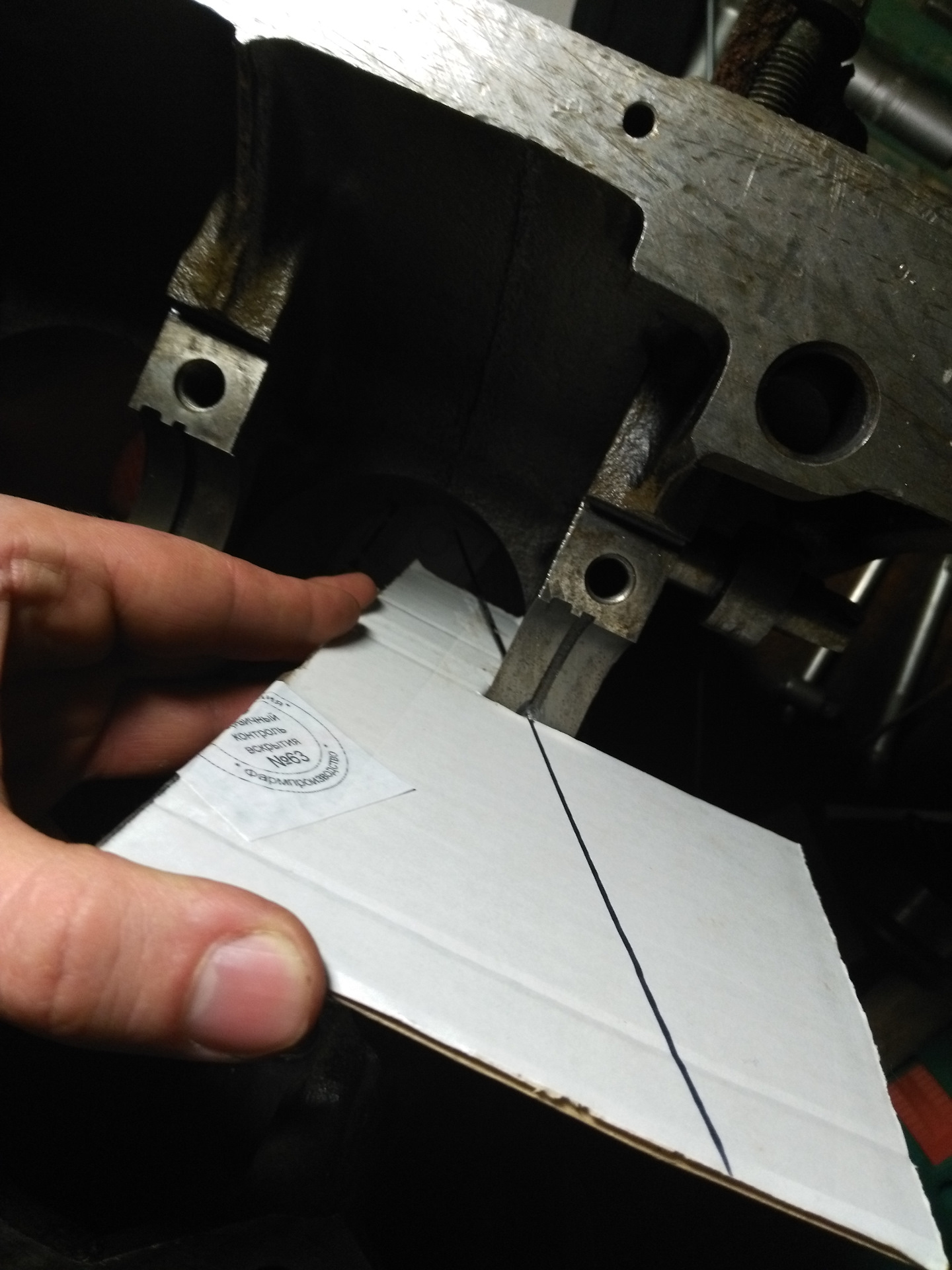

Середину коренной шейки сперва сверлил сверлом 7,0 чтобы потом сверлом меньшего диаметра можно было задать нужный угол

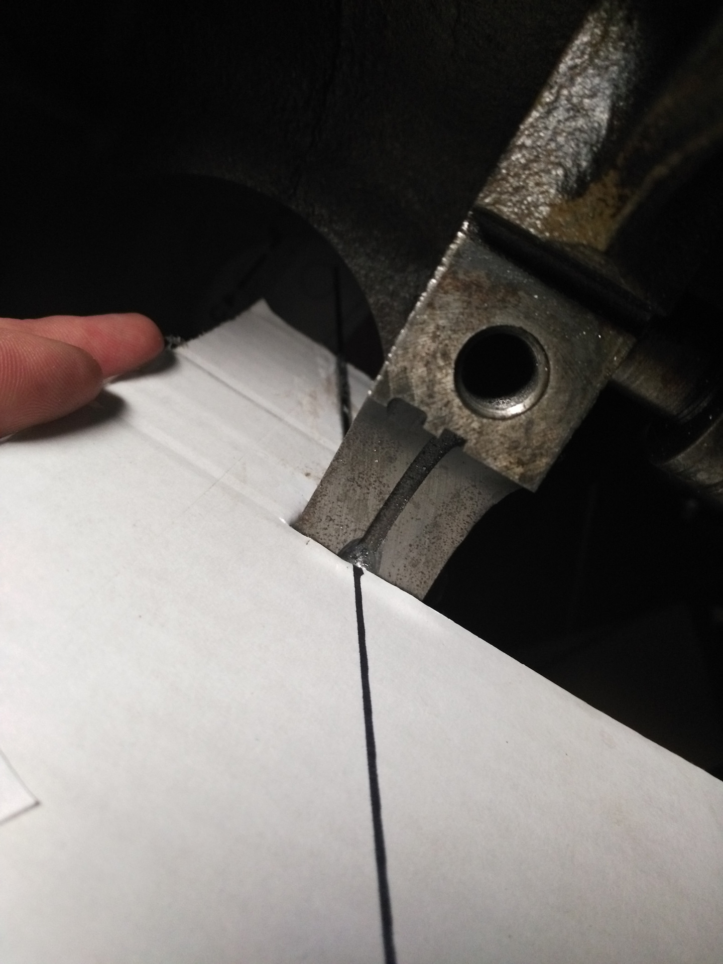

затем из картона вырезаем шаблон, и задаем нужный угол ( к середине стенки цилиндра со стороны выпускного коллектора)

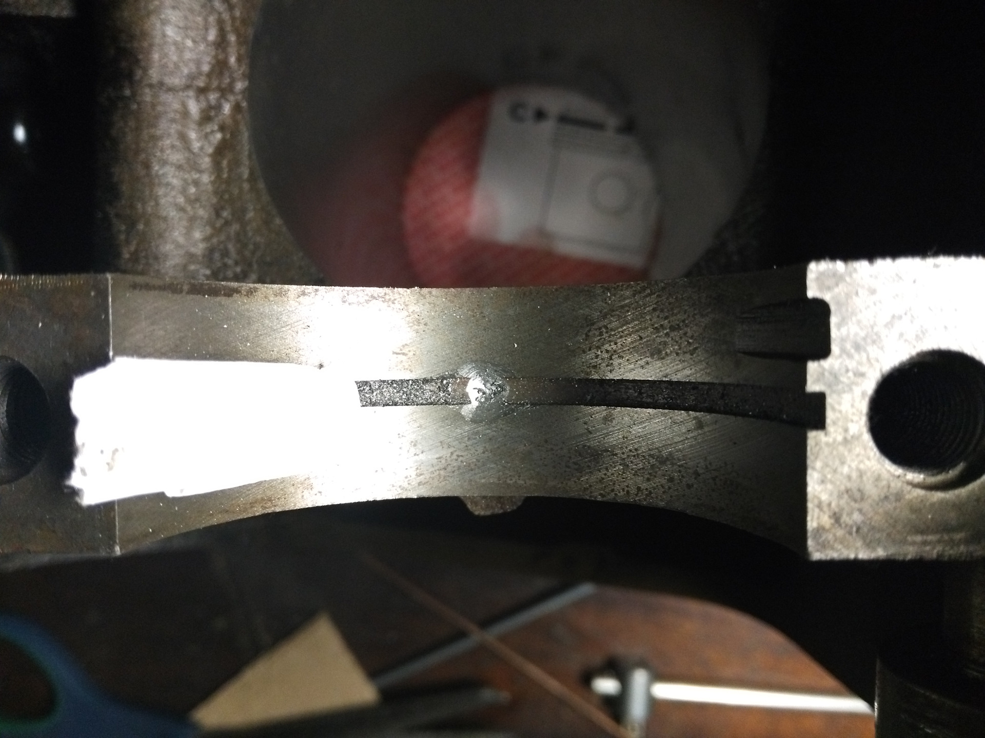

Сверлю сверлом 3,0, чтобы в случае неправильного угла можно было сверлом большего диаметра исправить ошибку
электродом проверяю угол, и потом уже сверлю сверлом размером под форсунку.

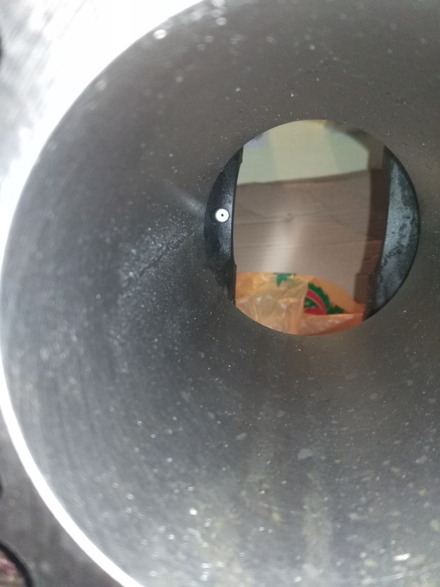

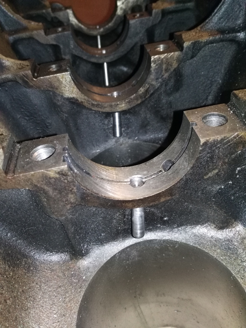

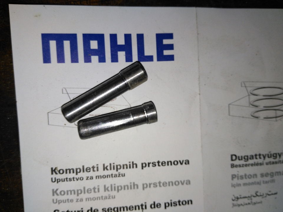

в интернете почти все срезают часть форсунки из за того что коренная шейка тонкая и упора почти не остается, так вот после среза форсунка перестает держать давление, сперва пилил болгаркой, потом ручной пилой, и в конце отдал токарю чтобы он снял 4мм, но разницы не заметил во всех случаях форсунка сбрасывала давление, купил комплект новых форсунок и установил их без доработки.

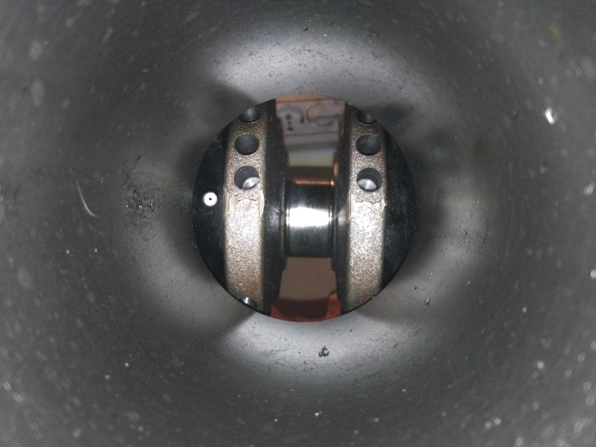

как видно на фото форсунка не перекрывается противовесами и направлена на край днища поршня.

Все отлично, давление в норме
