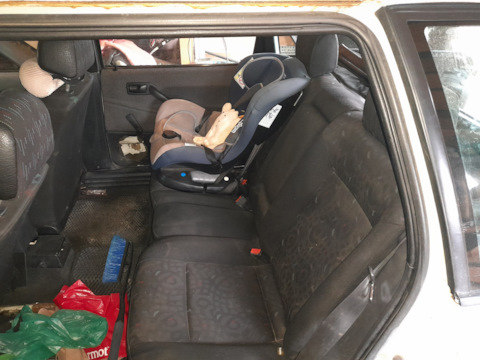

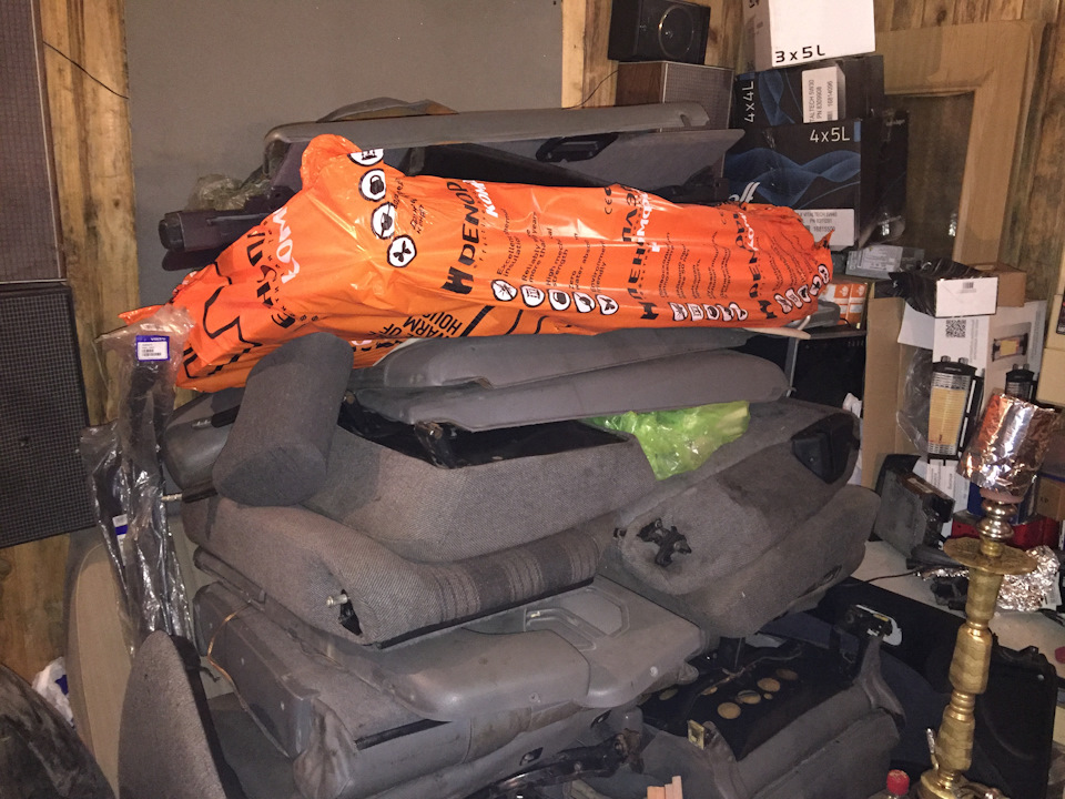

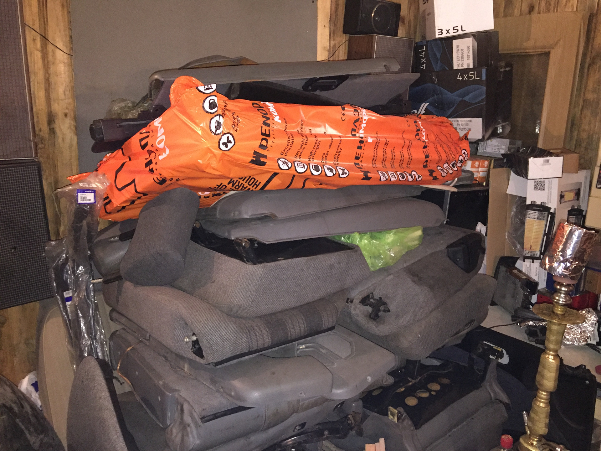

Рассказ про кожаный вагспорт я решил разделить на несколько частей по тому как это не похоже на просто купил и поставил. Начиная еще с мысли о нем началась целая эпопея которая еще продолжается. Показать весь салон который купил изначально потому что он был сразу же сложен в стопку в гараже и разрывать все это не было ни возможности, ни желания, уж простите.
Эту кучу я уже показывал всем, но еще раз ее прикреплю. Вот так я привез вечером салон и скинул его на диван в гараже.
В этой куче как раз весь изначальный кожаный салон, передние кресла, задний диван, обшивки вместе с карманами и ручками. Там же лежит еще один диван вагспорт и комплект обшивок дублирующих те, что стоят у меня на машине под серый вагспорт.

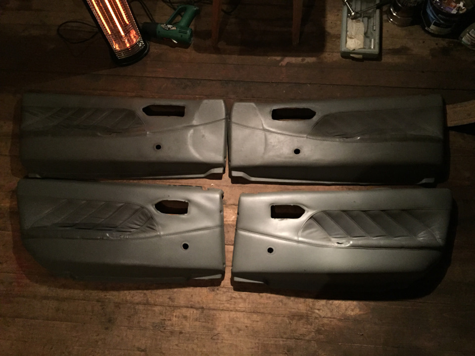

Начну с самого простого и безгеморройного — с обшивок. Их, как и весь салон время и люди не пощадили, косяки на них есть, но в целом выглядят адекватно. Решено было их достать, почистить, подклеить и установить на машину.
А теперь про то что было куплено.

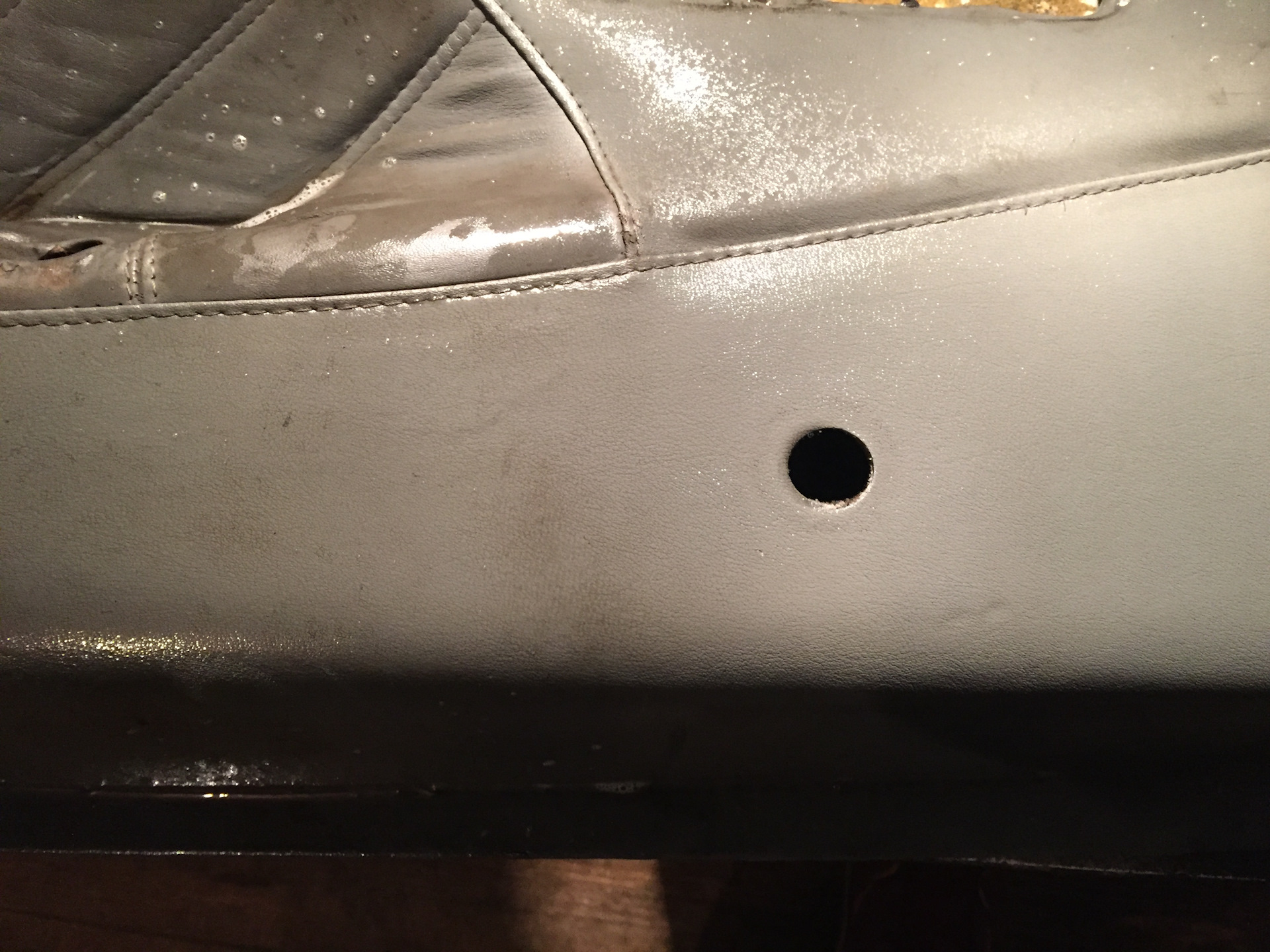

Сами кожаные обшивки. Грязные, но не убитые, исправляемо. Прикол в том что эти обшивки хоть и кожаные, но все под механические стеклоподьемники, с круглыми дырками. Ради них я избавился от своих универсальных эсп и купил ручки от механики. Про стеклоподъемники напишу отдельный пост .

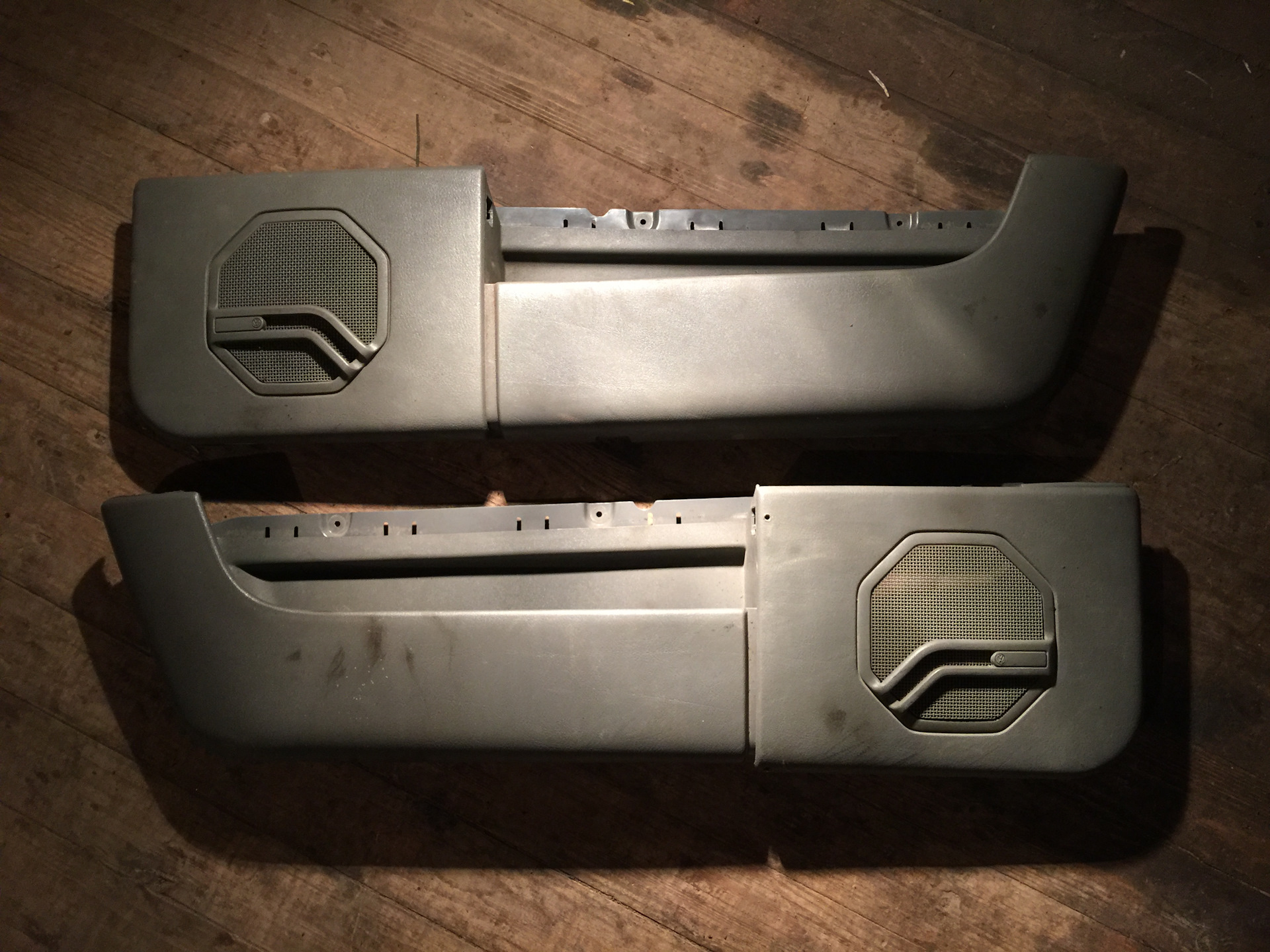

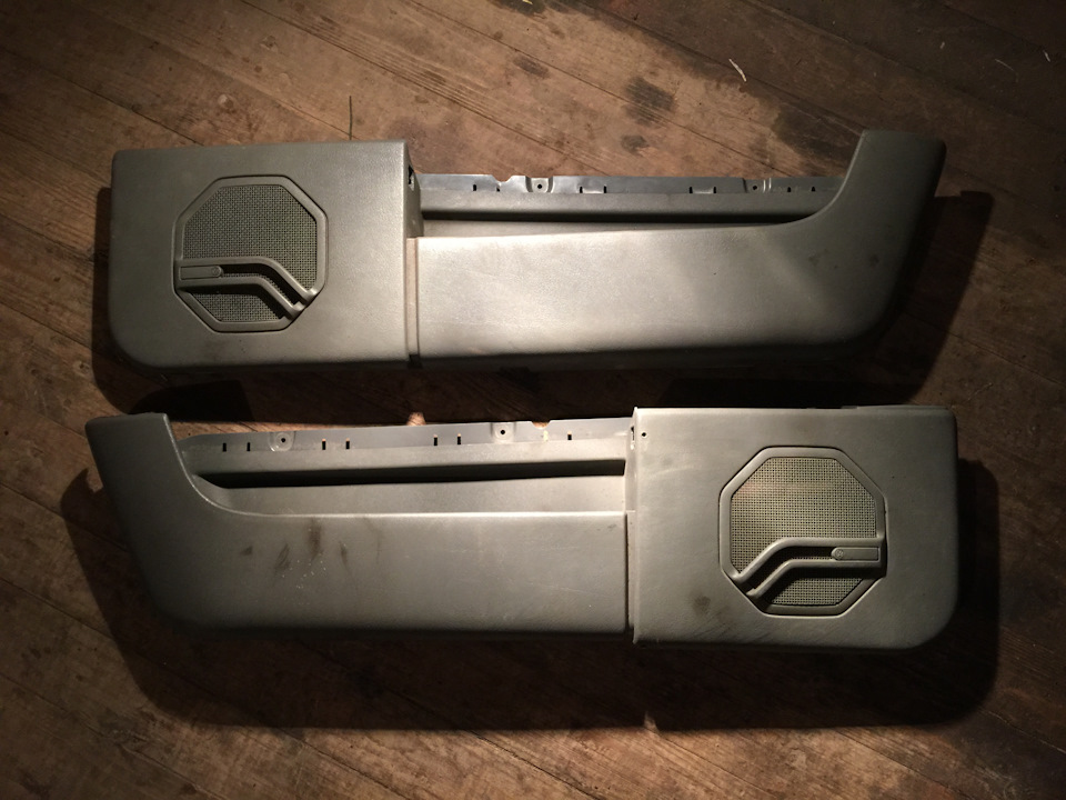

С ними в комплекте были передние карманы под динамики. В не лучшем состоянии, но они мне и не особо нужны, у меня свои такие же хорошие.

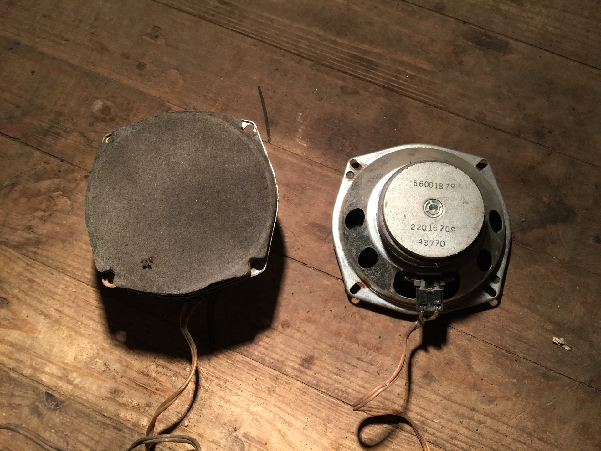

Причем в этих карманах были еще и какие то динамики, не подходящие по размеру и по номеру бьющиеся как Mopar (…or no car… азаза). В общем бестолковое дополнение, но выглядет еще способными воспроизводить звуки.

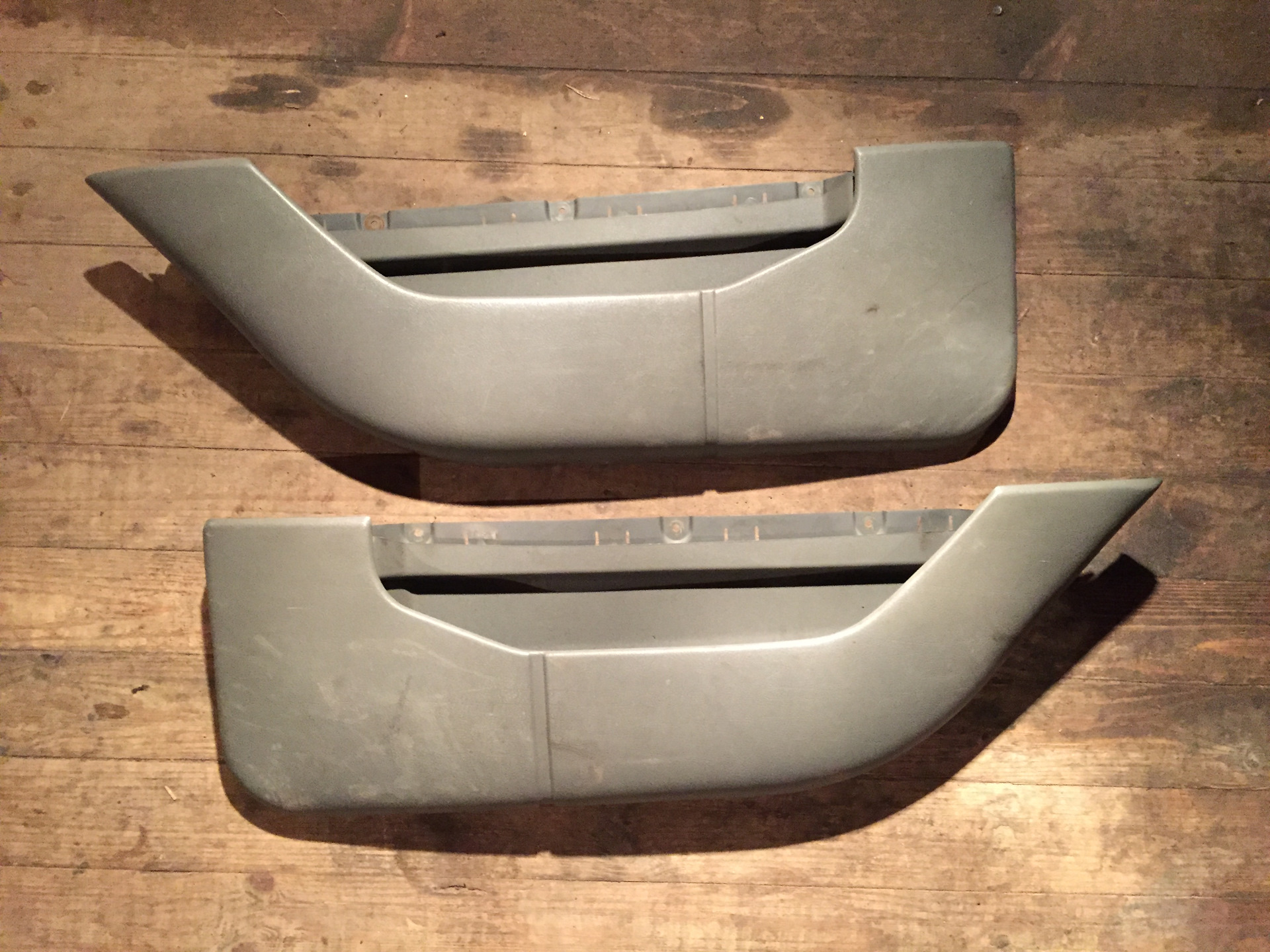

Ну и задние карманы. Тоже не произвели на меня впечатления потому что такие же у меня и стоят.

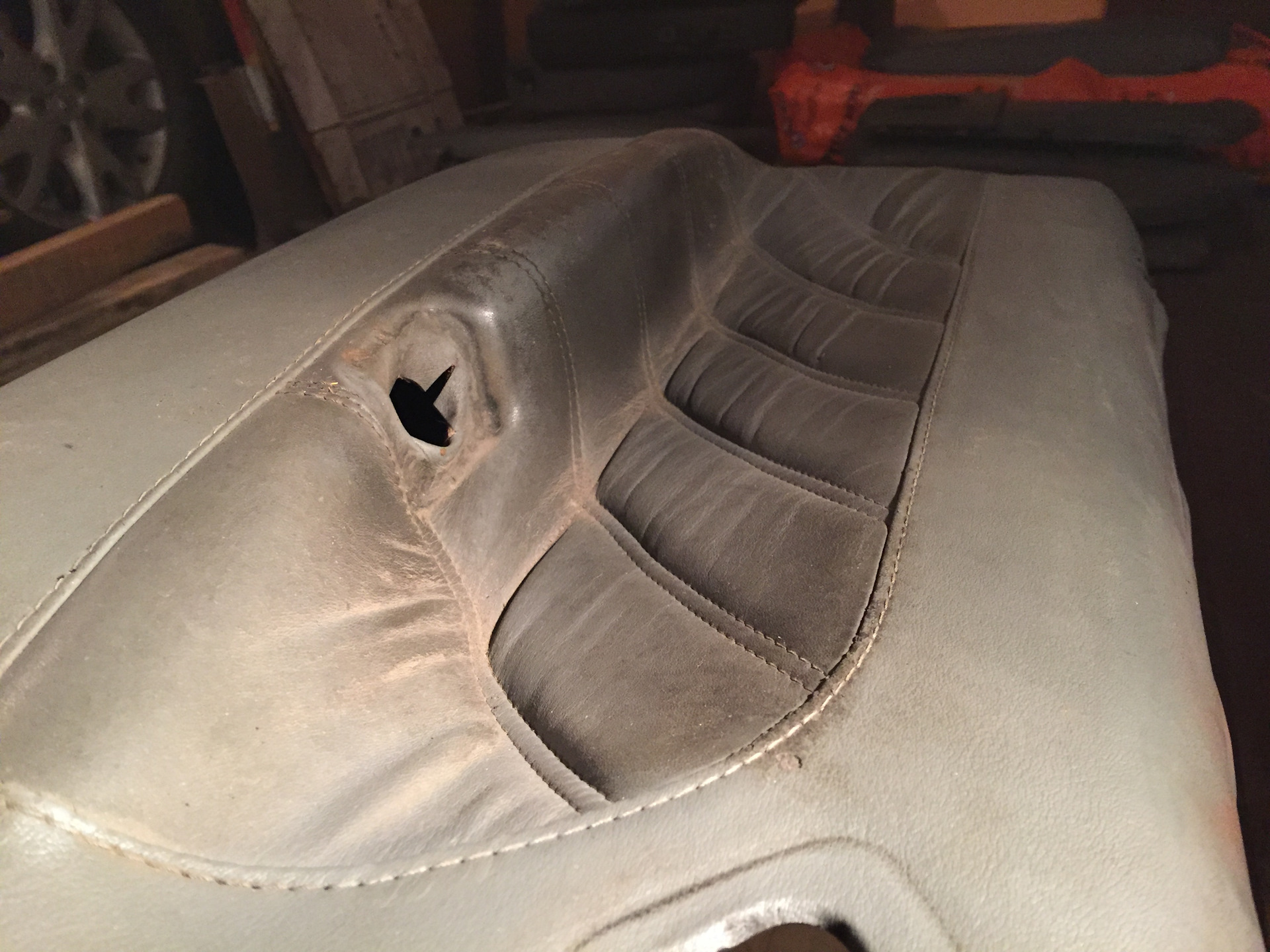

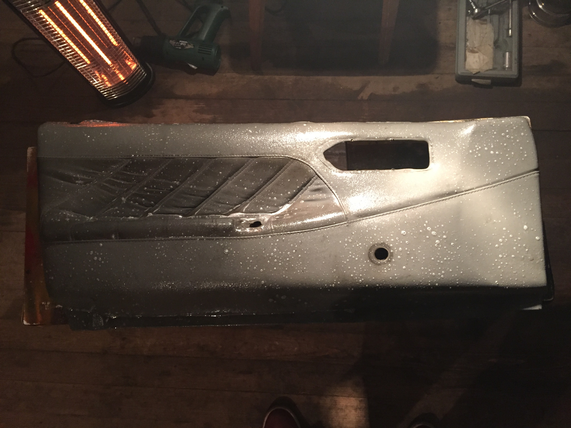

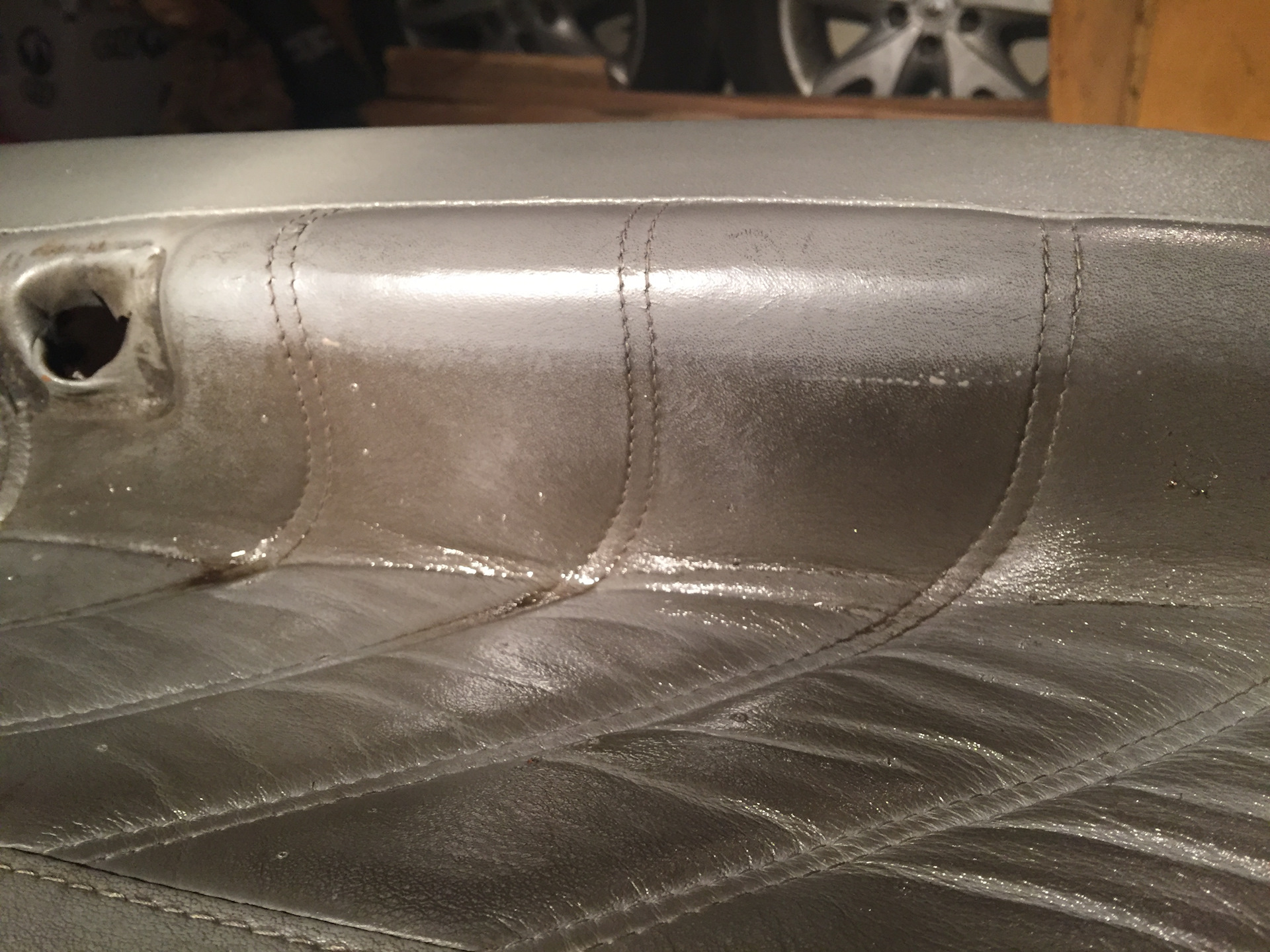

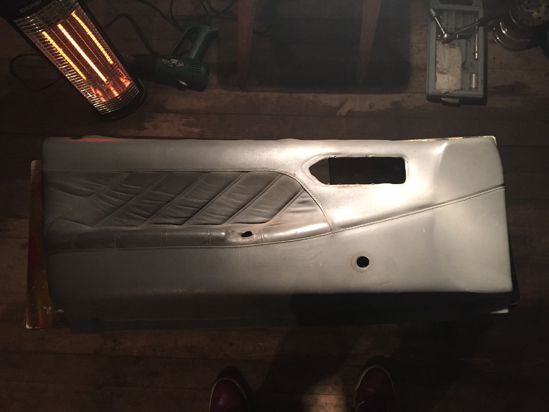

Дальше понятно было было что обшивки необходимо отчистить. По этому брал по одной и начинал натирать с помощью очистителя.
Вот столько вот грязи на всех обшивках
Для чистки использовал очиститель натуральной кожи и микрофибру.
Рецепт прост, замачиваем обшивку. Ждем. Начинаем тереть. Обливаем еще раз и продолжаем яростно тереть пока не видим очевидную объективную чистоту.
Видно что справа чище чем слева
И вот вам четкая грань избавления от грязи
В общем тер все не очень долго, но сильно. На 1 элемент выходило не больше 20 минут. Задние вообще чистили с другом в 2 пары рук так что было очень производительно и быстро.

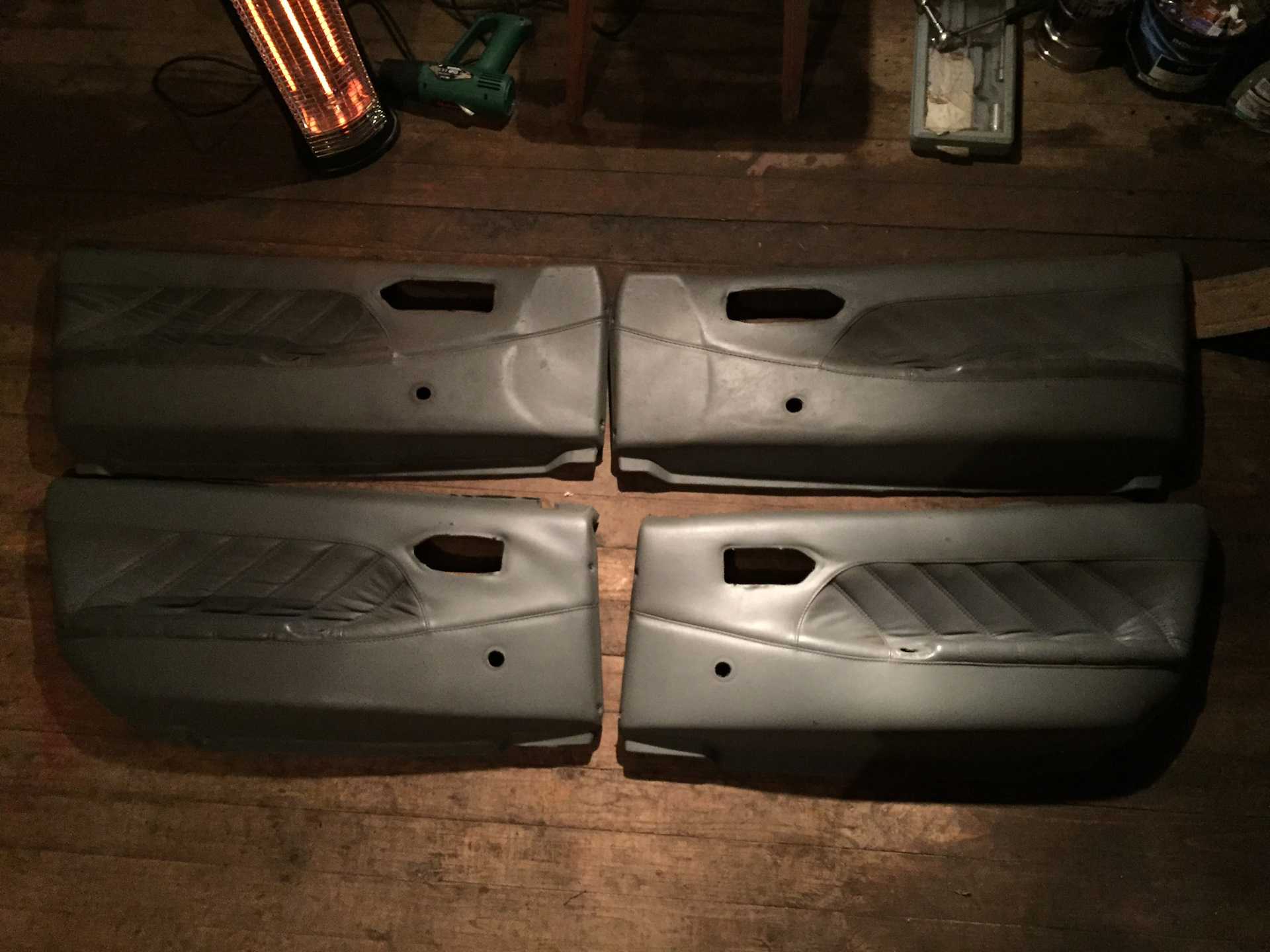

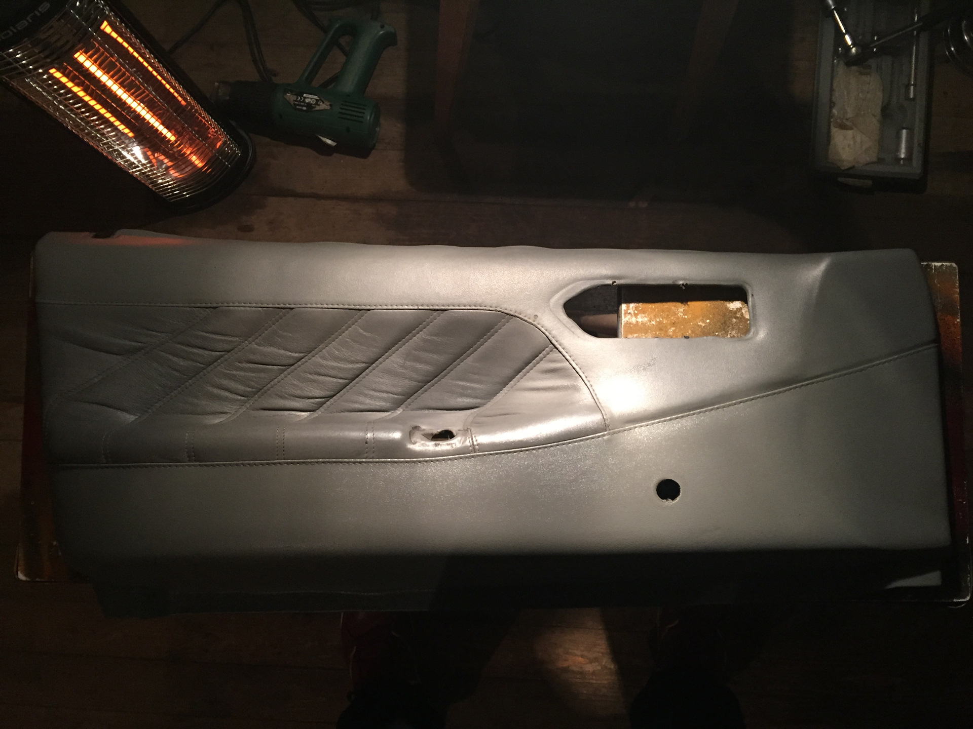

После чистки получаем вот такую преображенную обшивку, а за ней и оставшиеся 3
Дальше немного отошедшую кожу с верхней части обшивок приклеивал моментом. Вот таким.

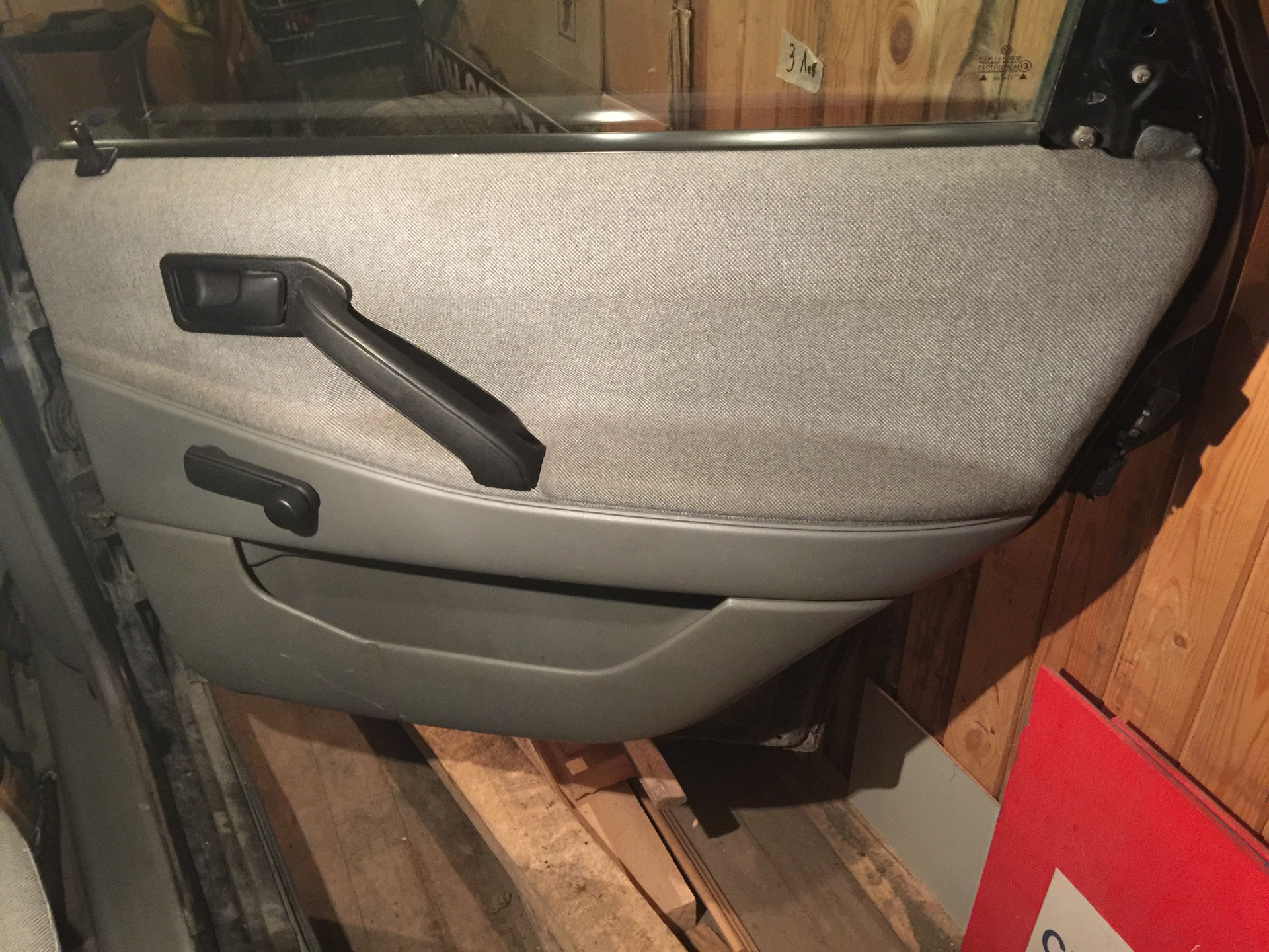

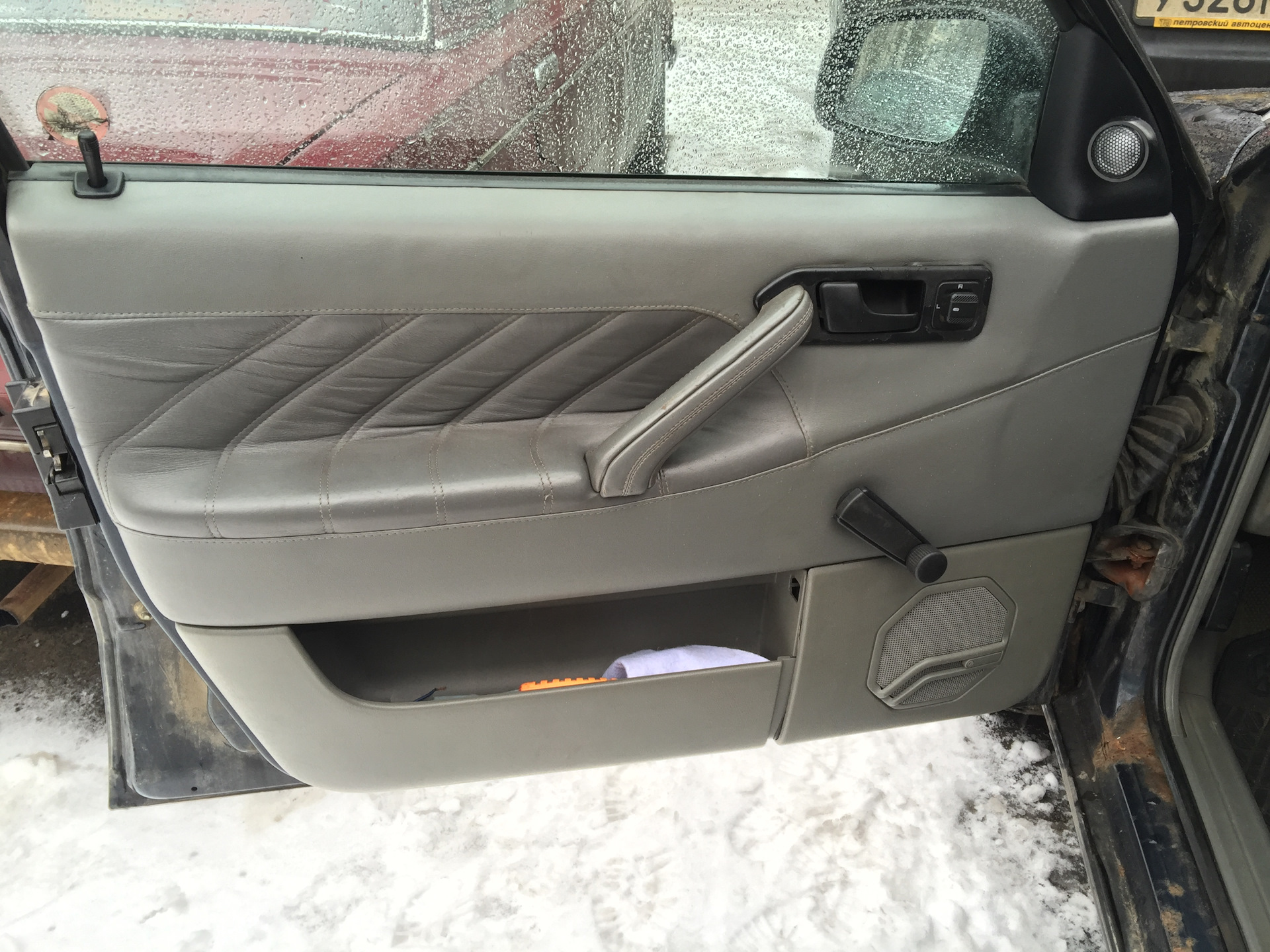

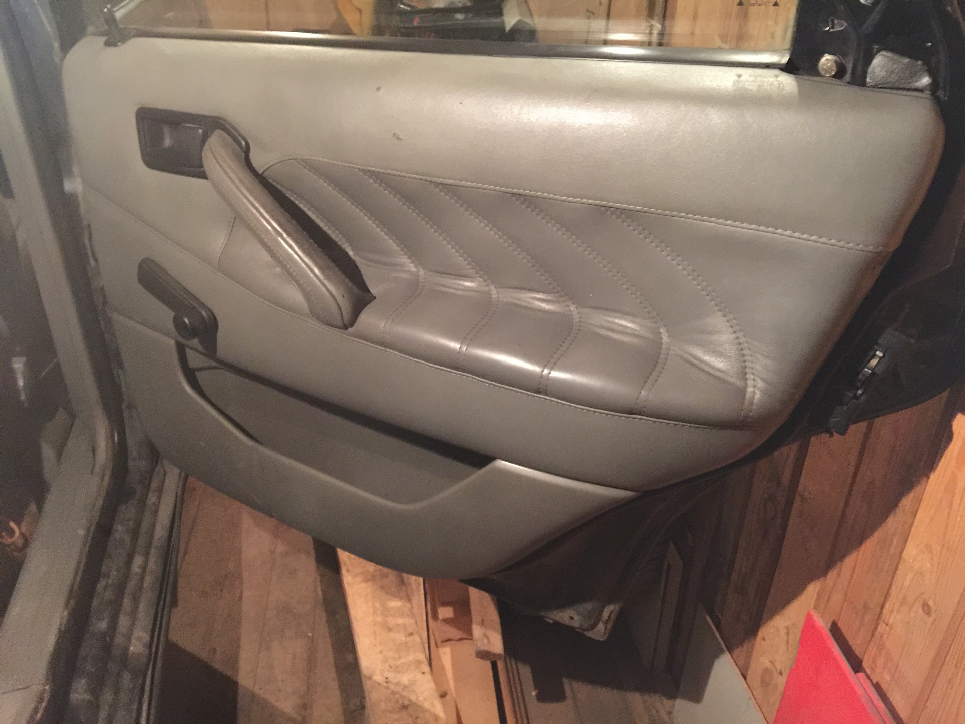

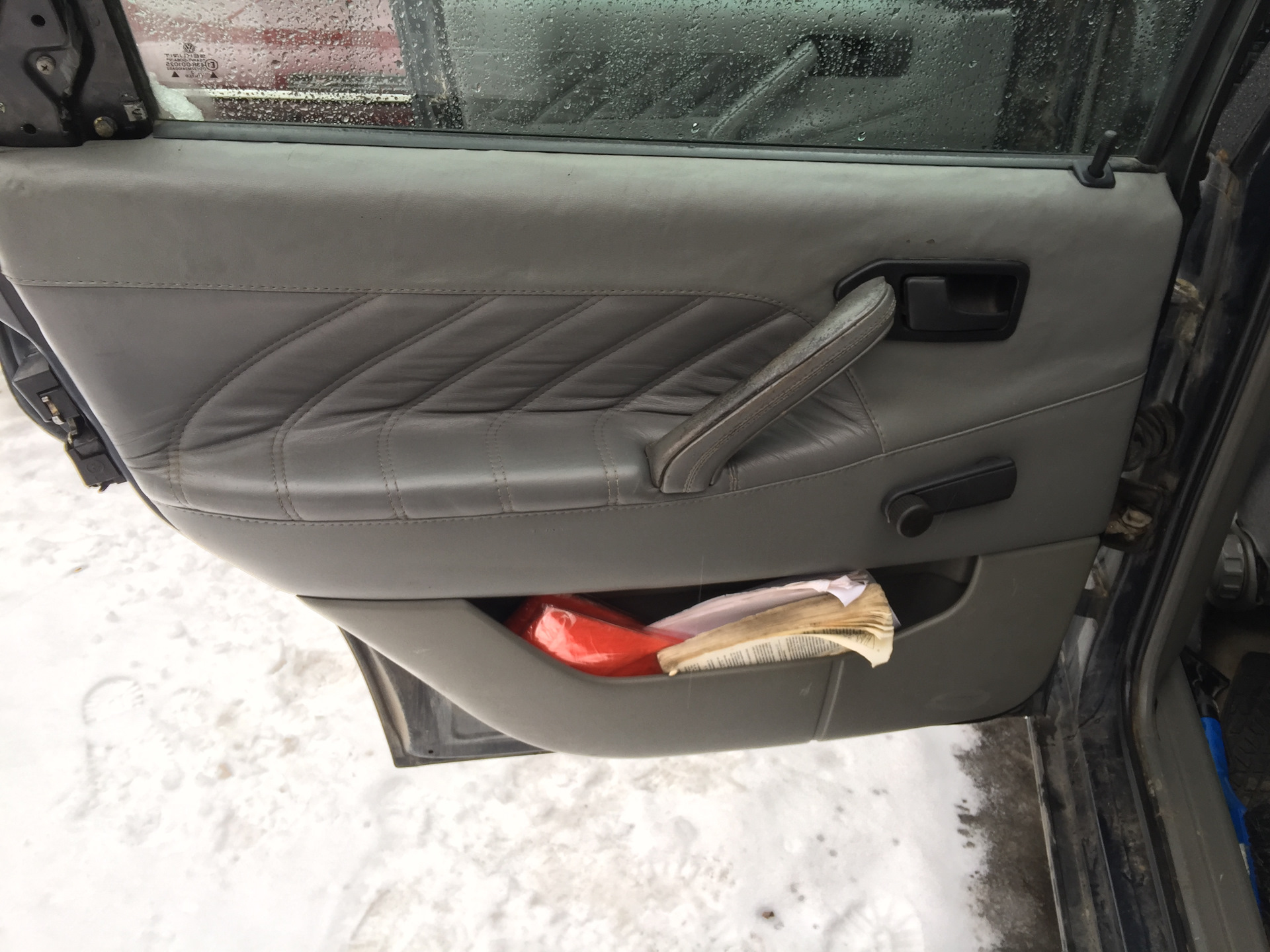

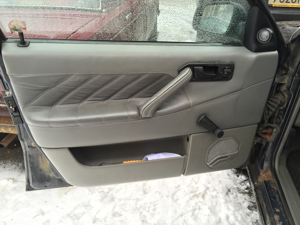

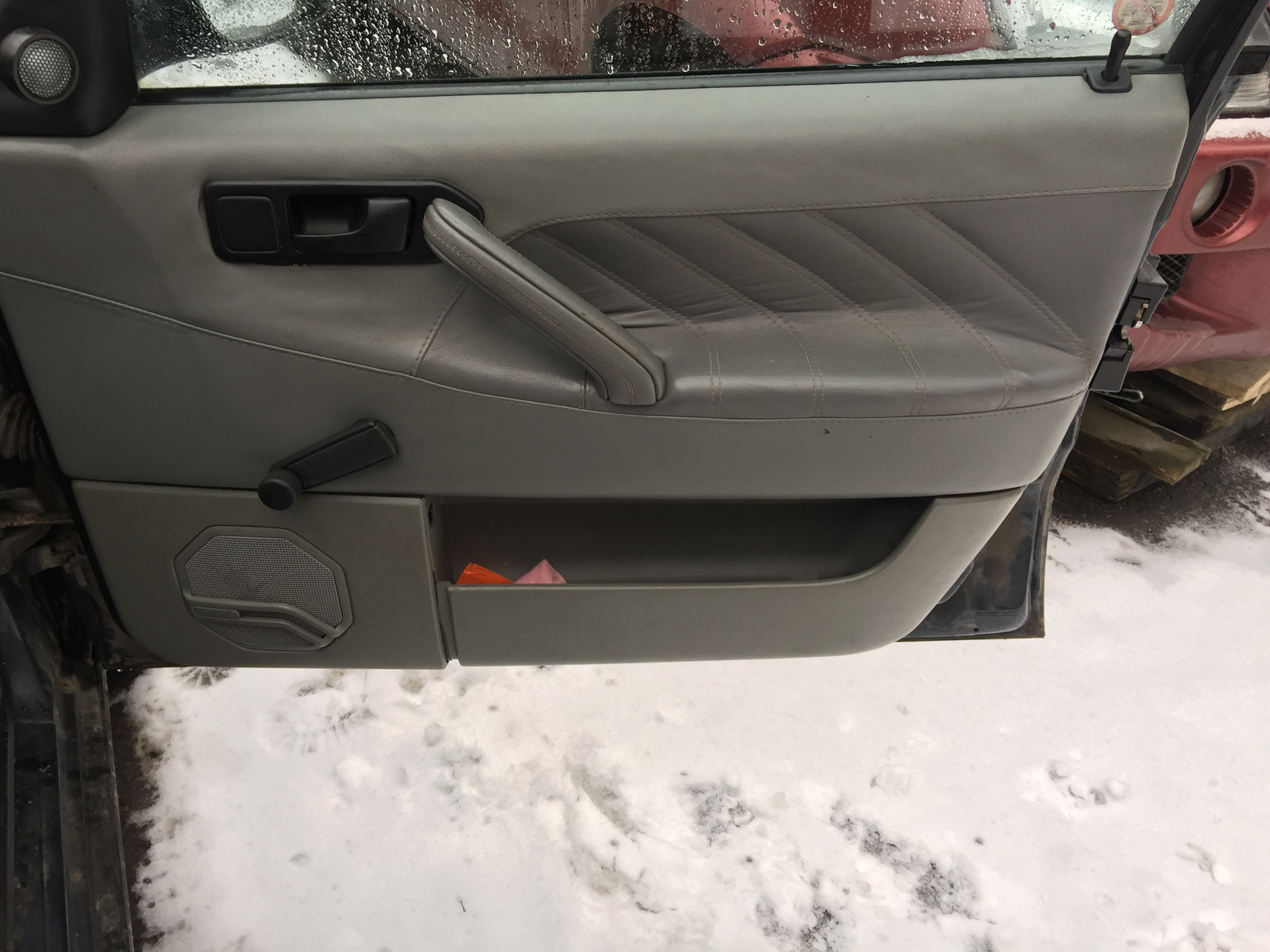

Дальше карты были готовы к установке. Могу только показать сравнение какими были старые обшивки и какими стали теперь.

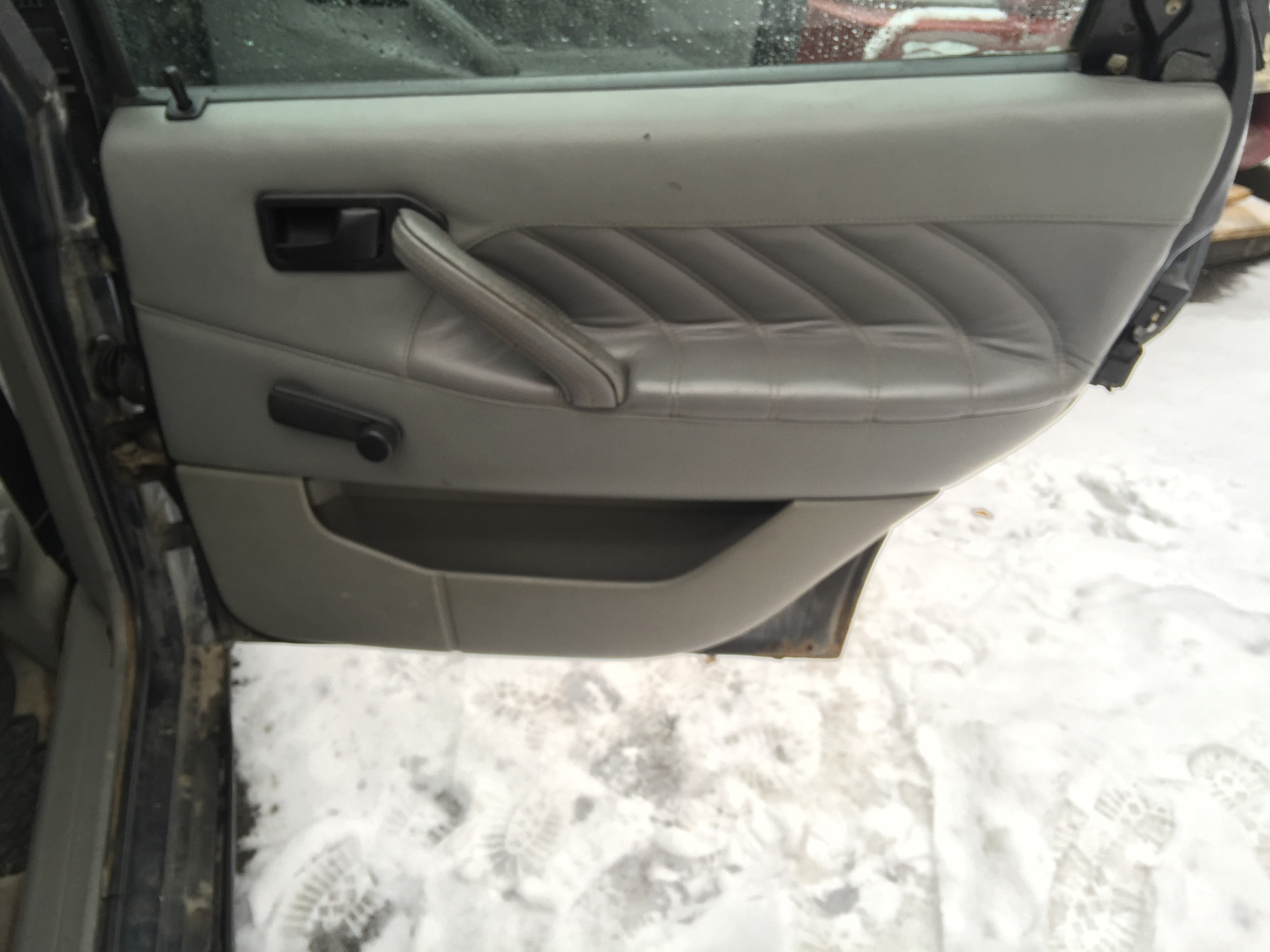

И дальше получаем конечный вариант. Сфотографировал при свете дня и по аналогии с тем что было прошлой весной
