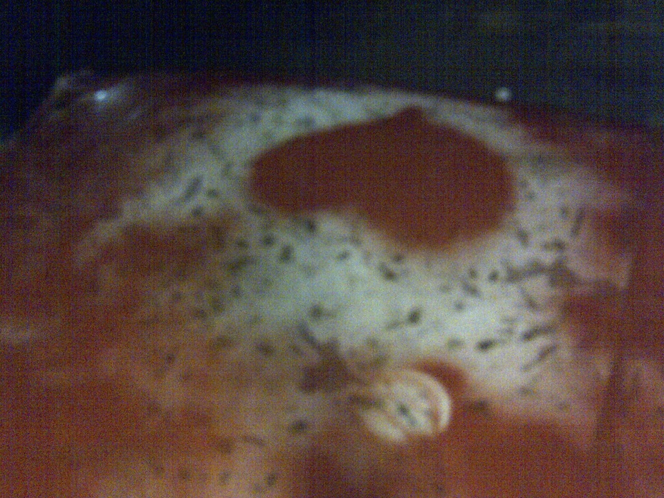

Мы немножко сменили имидж. Наверное это не секрет, ведь на аватарке давно уже все видно)) Он еще правда не доделан, всё в процессе. У меня конечно не было цели сделать автомобиль двухцветным, просто были проблемные места и я их перекрасила в тот цвет, которым хочу в будущем облить авто полностью.
Только пару фоток процесса, это не очень интересно:

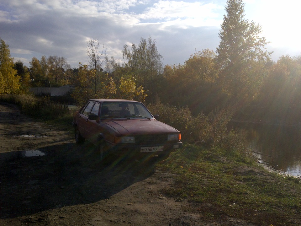

Ну и кое-какие фотографии из поездок уже с результатом, опять же с промежуточным результатом (например капот нужно красить еще раз), а также красивая часть осени?

в наших китайских болончиках не то давление что бы ровно можно было нанести слой. спасет тока металлик под лак. но его нужно только пылить а не лить. вот в германии там есть специальные балоны в них при тебе в магазине закачивают краску там давление в разы выше теми еще можно красить. а такими нет. я другу дверь красил на 2107 у меня баллонов 10 ушло. он ттока до половины еще не истратиться давления нет уже, перестает ровный слой и получаються пятна и подтеки
я слышала у нас вроде тоже можно заправлять в боллон. наверное это было бы более качественно?
ну да в районе 500-700 рублей стоит есть такое. и лак

вот видео как красили. но там и лак тоже нужен с такого балона. обычные тоже не разбивают на фракции а льют
красный цвет проблемный по нанесению и палитре. там как видно балончиком заколхожено сильно. лучше в таких случаях перекрыть все металликом под лак. хорошо загрунтуй капот потом тонкий слой краски красный металлик но красить нужно издалека и с размахом в тоненький слой. потом перевернуть другим боком капот так как он краситься вертикалино естественно с балона и еще альше на расстоянии пол метра запылить из баллона. а когда высохнет перекрыть лаком. тем самым сможешь избежать пятен на краске.
мм спасибо, не знала

красотищщщща.
ну кватро это на любителя.
ну да. спасибо))
с квадро низкий клиренс уже не так будет волновать)
