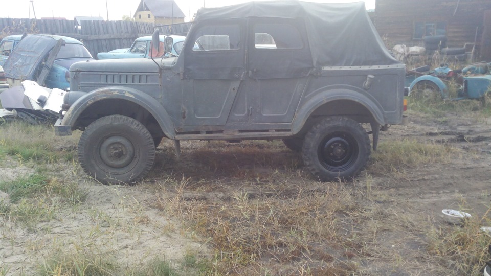

Пока нахожусь в командировке решил написать в бортовик о проделанной работе. Закончил затянувшийся ремонт заднего моста. Газик в этом году почти не эксплуатировался, весной до закрытия автозимника ездил на тот берег Лены, на юбилей тёти. После чего мост стал шуметь, давно треснувшая рессора уже раздвоилась и серьга уперлась в раму, ну и давно ничего не делал по газику. Мост перебирал в первый раз, чтобы отрегулировать зацепление разбирал и собирал примерно десять раз. Надеюсь все норм сделал, эксплуатация покажет.
Заменил:
Главную пару
Подшипники
Дифференциал (б/у)
Крестовину на кардане
Амортизаторы
Рессоры оба
Покрасил чулки
Втулки рессор
Колодки

сложно мост дефектовать? я ни разу в этом не участвовал, но надо… есть тонкости какие? насколько просто/интуитивно все понятно?
Прочитал мануалы и форумы, все расписано до мелочей. На первый раз переборки тонкостей не заметил %)) может есть какие то. Насколько хорошо сделал покажет эксплуатация
