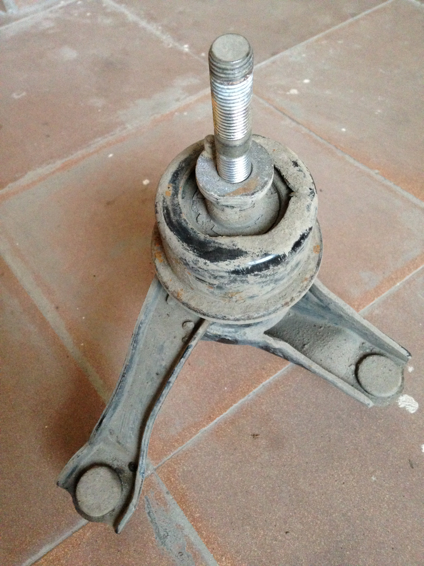

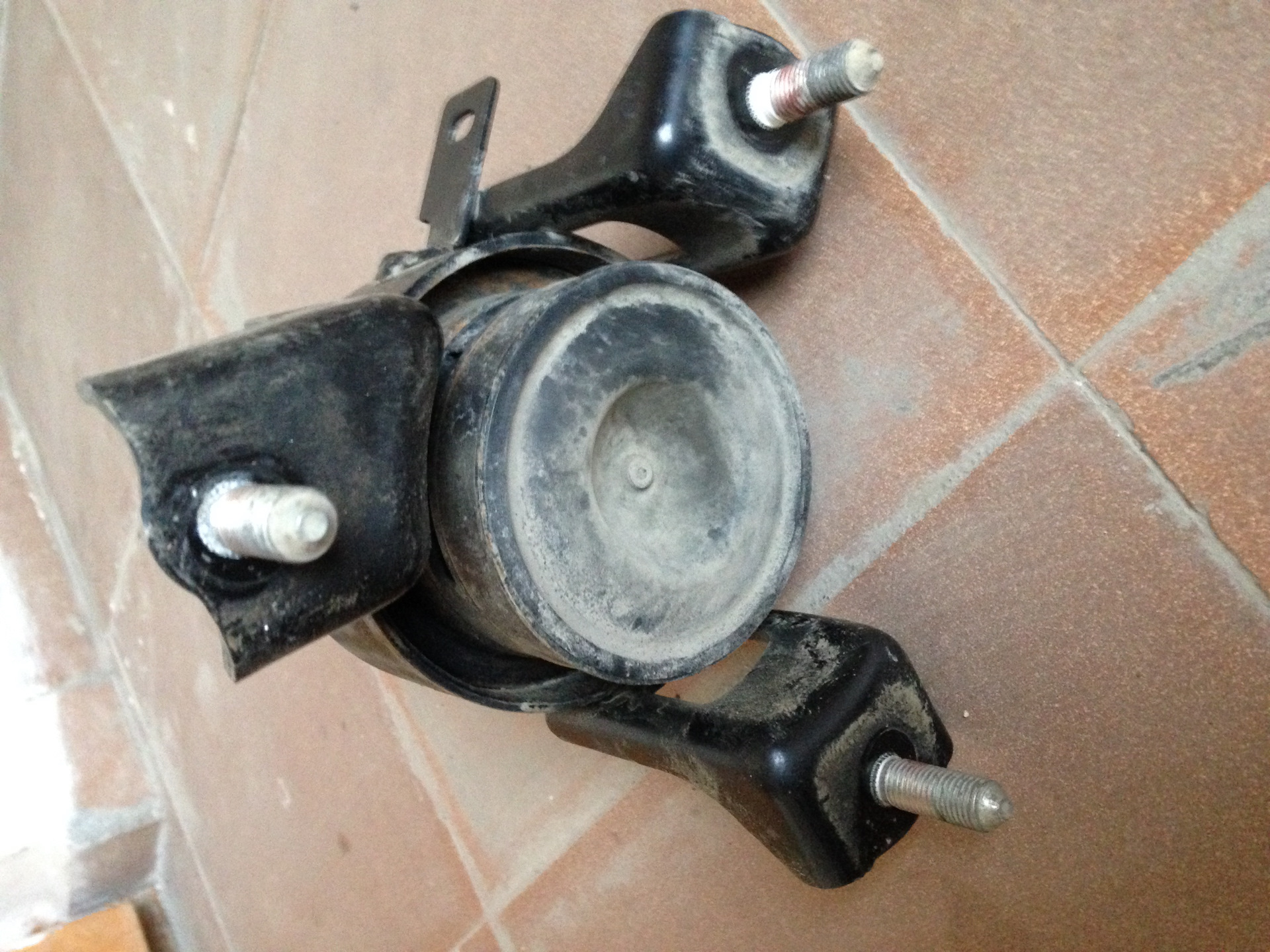

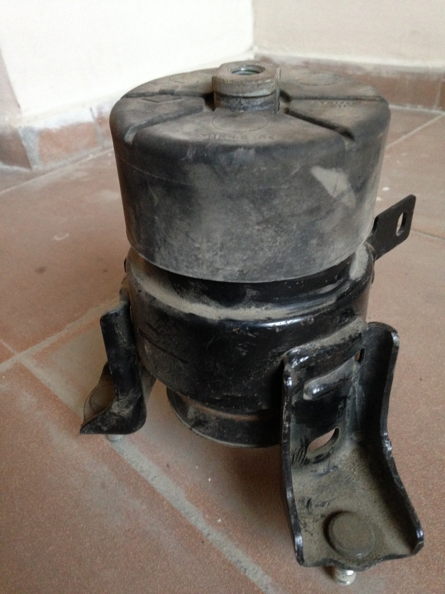

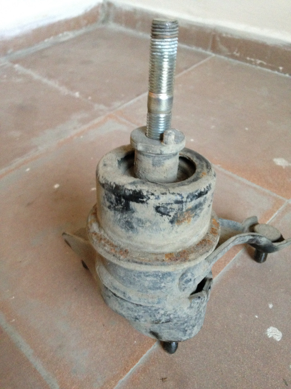

Замена опор двигателя завершена. Ранее, менял заднюю правую опору (12362-36030) и верхнюю косточку (ST-12309-0H070). Теперь, поменяли переднюю (12361-28221) и левую под коробкой (12372-28200). Вибрация побеждена.
Замена не сложная, но без подъёмника лучше не браться. На старых опорах внешних признаков износа нет. Диагностике опоры практически не поддаются. Ни один мастер, включая ОД, не мог сказать исправна ли опора или передаёт вибрацию. Левая, под коробкой, скорее всего, полностью исправна.
Могу точно сказать, что если верхняя "косточка" порвалась, то ход двигателя больше нормы, а значит изношена ещё, как минимум, задняя правая опора.

Мужики привет… столкнулся с этой проблемой… все в круг оригинал, дорого но нет трясучки)))
Дорогие опоры конечно.Но дело сделано и результаты на лицо! Поздравляю с победой!
Вибрация была только на D? У меня появилась вибрация N и P(((( Двигатель в норме говорят в сервисе, Грешу на подушки
Да, на нейтрали всё было ровненько и тихо.
вот я 3 поменял осталась 4ая)))
передняя слева
