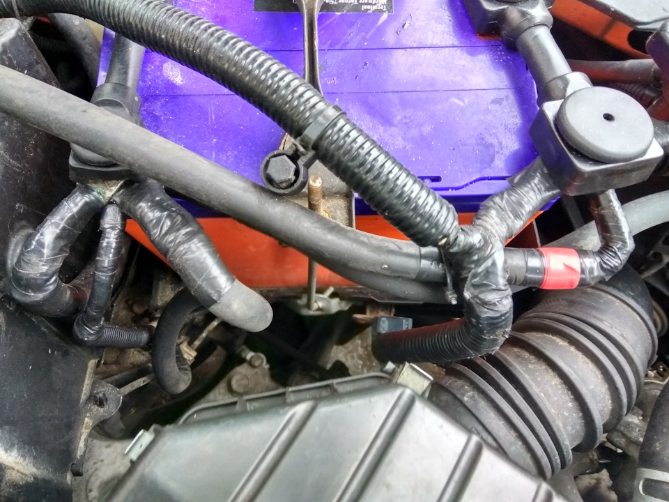

эти АКБ предназначены для эксплуатации ИБП, а ни как не в качестве стартерных АКБ. есть подозрение, что надолго его не хватит. я бы не рискнул такие деньги отдавать, чтобы потом снова заморачиваться с поиском АКБ. я по роду своей деятельности часто сталкиваюсь с АКБ, поэтому видел, и как они загораются, взрываются, плавятся, а то, что они плюются водородом-100%, и при частой работе в цикле разряд/заряд-очень быстро умирают. надеюсь, сия чаша тебя не коснется, дай Бог… удачи!
Не очень понятна фраза сухой, вообще AGM расшифровывается, как абсорбирующие стеклянные маты. Фактически, это обыкновенная стеклоткань, расположенная между положительными и отрицательными свинцовыми пластинами. В этой стеклоткани в "связанном" состоянии находится электролит. Благодаря тому, что электролит находится в связанном состоянии, возможна эксплуатация батарей в любом положении (например, на боку).

Я до этого ездил с АГМ только другой фирмы.Отъездил три года проблем не было.Да я и не слышал, чтобы были у кого то проблемы с АГМ
тормозуха черная меняй!
Тормозуха не черная, она синяя :) называется ATE BLUE RACING. Менял полгода назад.
А он разве не сухой?) У меня такая же дельста дома лежит, под ИБП, но он сухой.
Это именно Delta под ИБП. Но как видите на авто идеально работает:)
Так он сухой?
Имеется ввиду что он гелевый, а не электролитный
Он не гелевый и не электролитный, он третий вид :) АГМ
Где такие удлинители на клемы взял, они только прямой полярности?
У меня удлинители шли в комплекте с аккумулятором

Я имел ввиду акб, про их полярность
Я думаю, для этого удлиннители и нужны были ;)
Вопрос был не зачем удлиннители, а идут ли они с аккумом или нет
