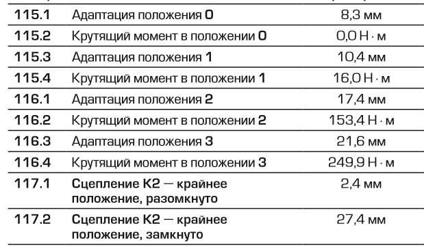

По второму сцеплению К2 — всё тоже самое, только группы другие :
Разница 115,1 минус 117,1 должна быть больше 2 мм, при недостаточном зазоре сцепление ведёт, первичный вал вращается .
Разница 117,2 минус 116,3 должна быть больше 1 мм, при слишком низком значении максимальный крутящий момент не передаётся, сцепление пробуксовывает. При движении на высоких передачах и нажатии педали акселератора могут возникать толчки.
