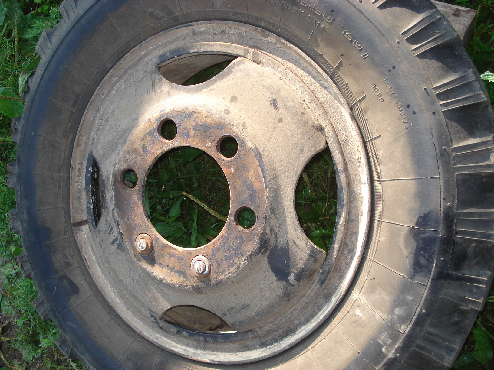

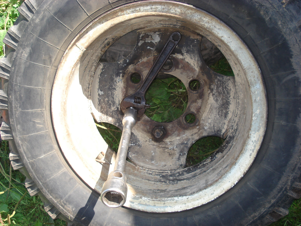

За день получилось скататься только 2 рейса на втором я угомонил колесо, докатившись до дома, взяв у хозяина мясорубку он предупредил что это адовая вещь и она сломает всё что попадётся на её пути
принялся за дело по замене, как знал нужно было как нито этому потренироваться ну как всегда отложил до случая, и в этом случае я капитально накосячил. Грузовую купил а ездить не купил, но за свою сознательную жизнь не знал и не услышал что на русской машине есть правая и левая резьба, попробовал я трубой и ключом отвернуть не вышло

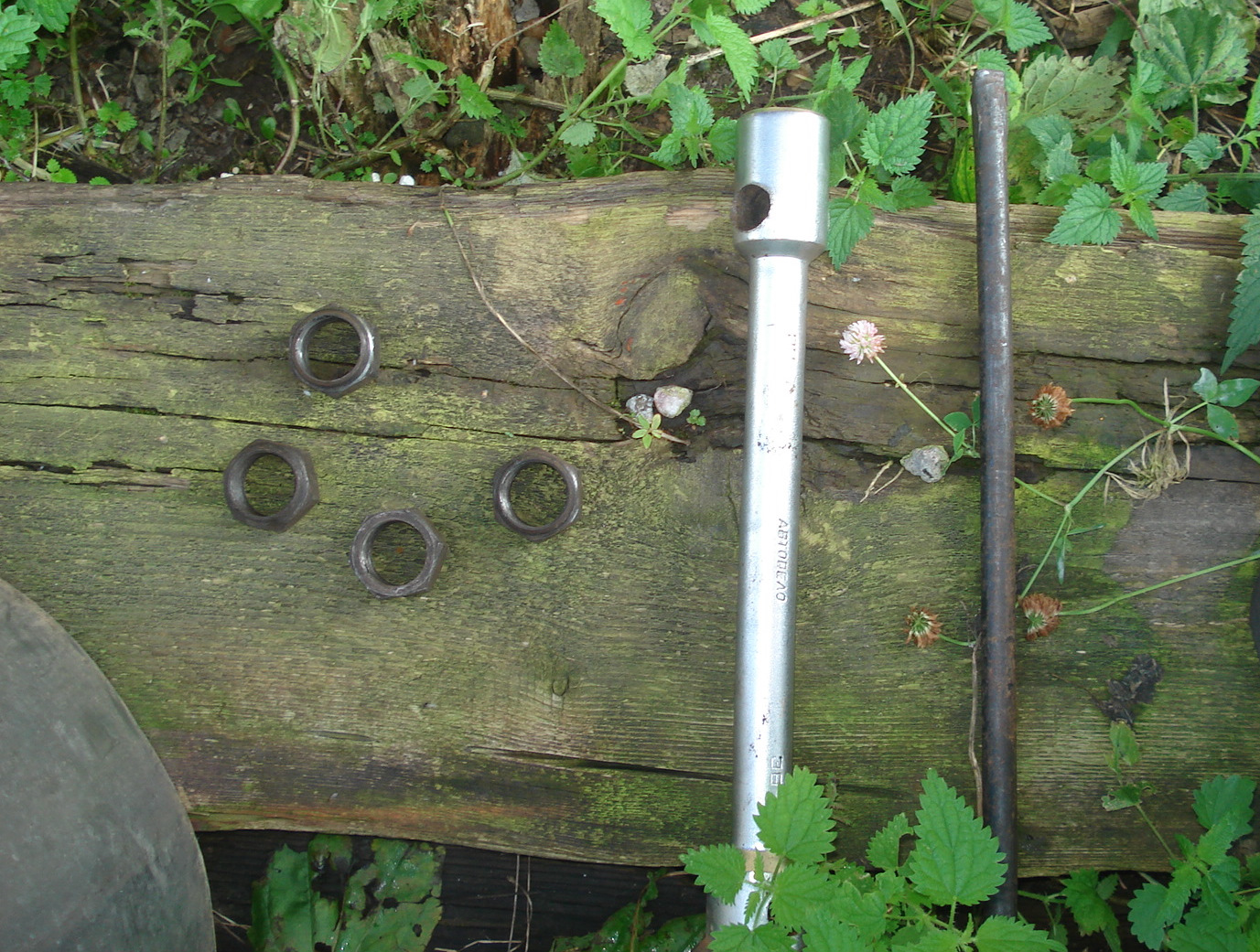

и вот момент, мясорубка(ручной гайковёрт) настало твоё время, шло туговато но потом стало легко и всё ровно ничего не открутилось, точнее открутилось и то что не должно было гайка футорка и половина шпильки, да да да вот такой я косипор,
вначале пугнулся что я попал на бабки, но меня успокоили что там ничего страшного, на дворе ночь собрал инструмент загнал грузовую куда положено, с утрища поднялся пошёл устранять, дооткручивал всё как положено, купил по 3 новых гайки шпильки и футорки, ещё одна футрорка была убита вместе с гайкой и я решил для надёжности заменить

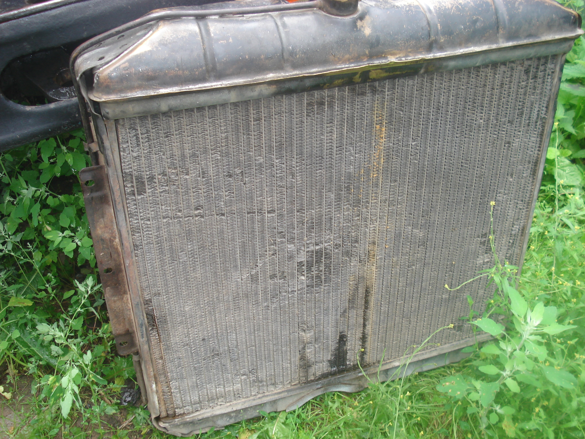

Опять в бой на улице жара, уже в поле, замечаю что температура начинает ползти вверх хотя больше 70 она у меня никогда не повышалась, заглушил дал отстояться, загрузился и тут пошли тучи фермер едучи с рейса сказал из села не выезжай на трассе ливень а у меня тент весь рваный, едь в ангар который он не успел достроить под зерно, начинаю выезжать а у меня опять температура зашкаливает, пока подъехал ко складу у меня уже 120 быстренько заглушил, полез под капот а там с обратки радиатора пар валит с конденсатом, и из нижнего патрубка струёй хлыщет а ведь замечал что с него подкапывает, но всему виной видимо стала крышка радиатора которую я поставил новую, и она начала создавать давление, с мыслями что ушатал движок пошёл осматривать машину, и вот он сюрприз ещё одно колесо в минус, хорошо ещё одну запаску кинул после вчерашнего, место где стоял на склоне, гружёный, домкратику пришлось потрудится, покупал новый на 10т stels

Пошёл к капоту, проверил масло, не смешалось эмульсии нет, всё остыло, долил где то литров 7. Дождя не пришло поехал выгружатся, по пути волга голосует, остановился заглох говорит акум посадил, дёрнул его 2 раза, он поехал, а я думаю воды опять растеряю дом у меня не далеко от выгрузки заеду воды долью чтоб спокойным быть, и не хвалило мне метров 500 температура опять поползла следя за ней как стала подходить к 120, докатился до своей улицы заглушил, и на тормозах скатился до дома отстоялся долил литров 5 и поехал выгружаться. больше неприятностей не было. Но осадок остался, сам виноват что патрубок вовремя не поменял и чуть движок не угомонил.
Как вообще кто думает долго можно ехать на такой температуре? понятно что на ней не нужно вообще ехать но если забыл, не углядел и тому подобное?
На следующий день слил воду, снял патрубок, пошёл в магазин, предложили мне комплект верхний и нижний 3309
они в диаметре меньше, а у меня радиатор от 53. Сколько я пырял новый патрубок жуть, грел подрезал и всё напрасно, пошёл искать нужный диаметр нашёл уазовский, только прижмётся ли он к блоку там то как раз диаметр не слишком большой, но всё встало без протечек.
Вот так вот весело я поработал! Но нет худа без добра опыта заимел много.

От 53 у тебя не может стоять. Он выше и капот не закроется. На 3307 все одинаковые диаметры на патрубках.
У меня 245 движок патрубки комплект к нему всё подходило а на радиатор ни в какую не одевался как мне хозяин сказал 53 рад. стоит, поэтому и вышел казус с патрубками. нее по капоту всё впорядке
Что у 53 что 3307, , 3308,3309 патрубки на радике одинаковые. На 53 радиатор выше так что он у тебя ни как не может стоять. А вот с 3307 скорей стоит их часто 53 называют почему-то.

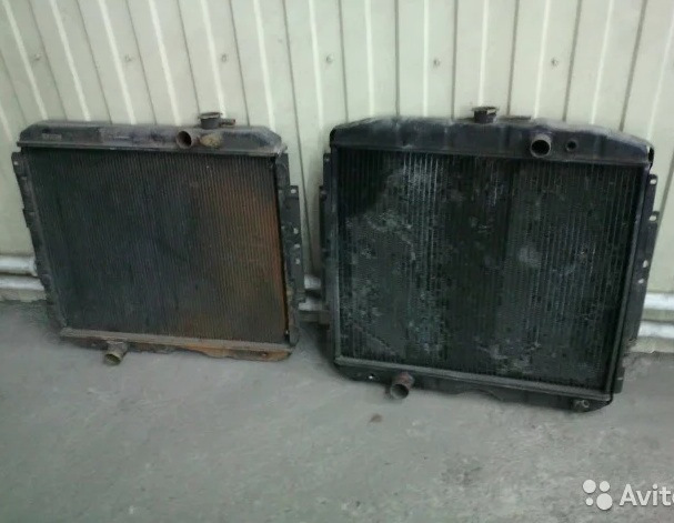

Вот смотри 2 схемы
Газ 53 nnovgorod.autoopt.ru/auto…og/special/gaz/gaz-53/46/
Газ 3307 www.autoopt.ru/catalog/07…_rjadnyj_lrz/#prettyPhoto
На какой из них больше смахивает мой?
Высоту надо померить думаю сначала. Там уже видно будет.
По верхнему скруглённому корпусу видно что не похож он на 3307
SpeedST
Вот 3309 и 3307 радиаторы
