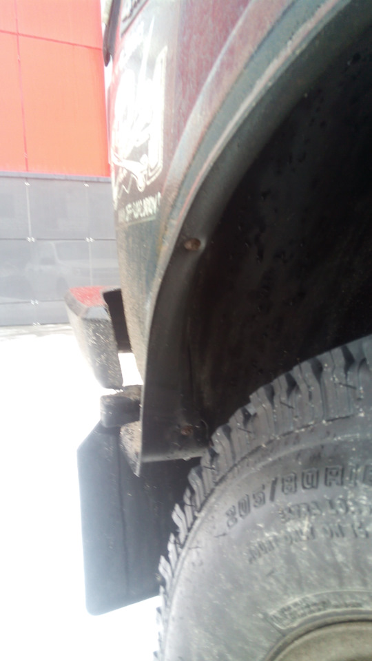

Добрый день. Очень заинтересовался узкой и высокой резиной. Сейчас катаюсь на 215.75.16. Арки порезаны на 3см. Скажите, для такой резины какие диски приобрести? И хватит ли резки арок как у меня? Лифт крайне не хочу.
внешний размер такой же. так что если на твоих колесах арок хватает, то и на этих тоже.
ширину диска брать не более J6

Привет ! скажи пожалуйста затирает ли где в диагоналке и в поворотах этот размер резины на родных дисках, я так понимаю это почти 29 дюймов только узкая, а то у меня один знакомый хочет поставить на стоковую ниву этот размер.
Привет, на стоке ДА подтирает.
Зад незначительно
а вот перед: панель переднюю внизу трёт при поворотах, при работе подвески.
У меня UP 50mm, и зад и перед. Теперь не трёт.
Привет, подскажи, на шниве такой размер как, тоже трёт? по аркам с 3д есть ли различия?
у меня нет шнивы, информации по аркам не имею
