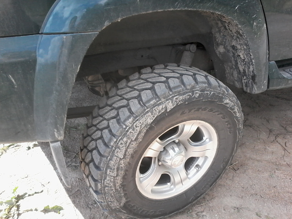

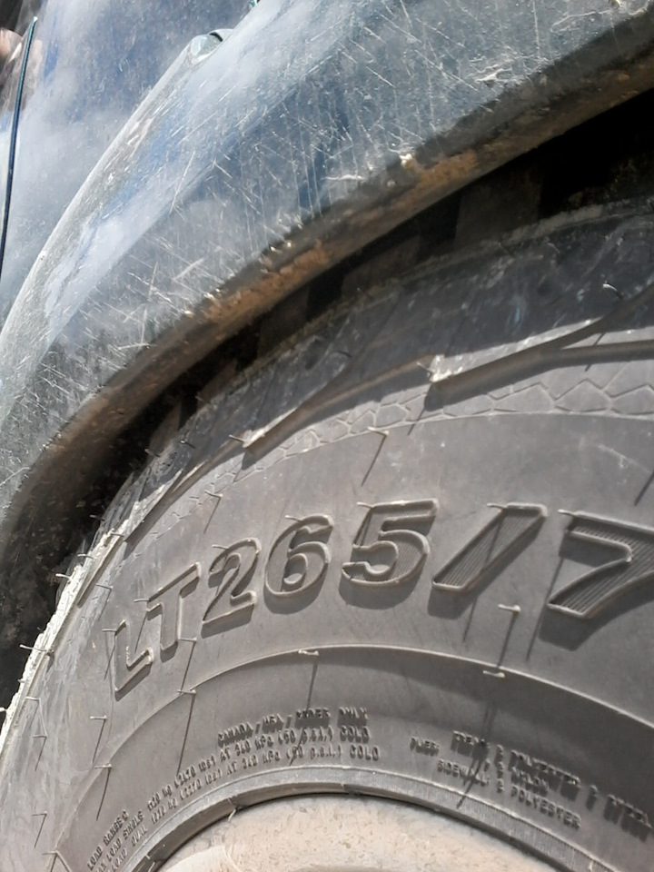

Это ко 2 фото как я понимаю

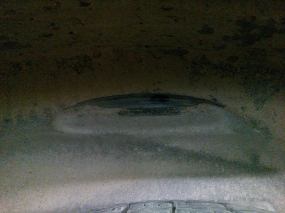

А на 1-ой зазора почти нет

У меня трет при повороте налево о подкрылок. Направо все ок. Диски0. Лифт кузова 50 мм. Осталось только мост двигать.

Блин зазора почти нету

265/75 р16 на вылете 0 не трет, на вылете -19 тоже не трет. Летние cooper at3 265/65/18 на штатном литье (+35?) трут только по верху арок. Лифт подвески 30мм (спереди фобос+30, сзади проставки рама-рессора 60 мм) спереди лебедка.

Заедь на бордюр или подними домкратом вывернутое в край переднее колесо да посмотри, сколько там до брызговика.
