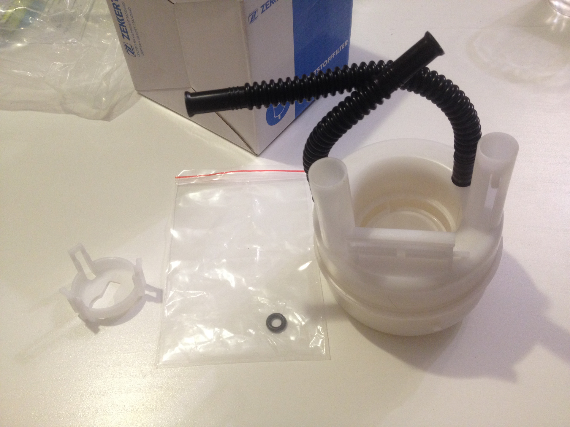

И так, артикул бублика Zekkert KF5463. Выглядит вот так.
И раз уж я все равно полезу в бензобак, то с заменой бублика решил сразу и фильтр грубой очистки (далее — памперс) поменять. Его артикул Masuma MPU024.

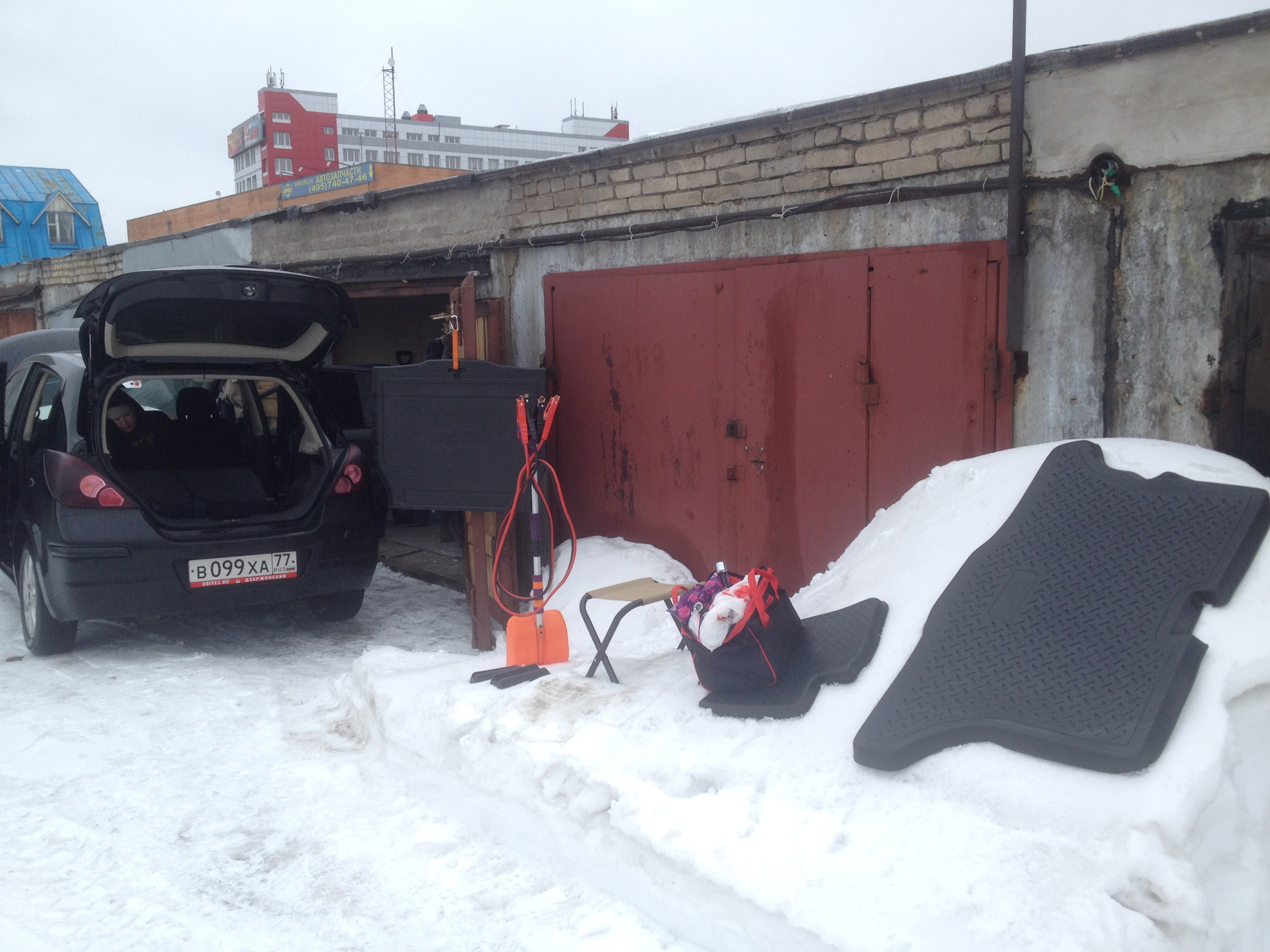

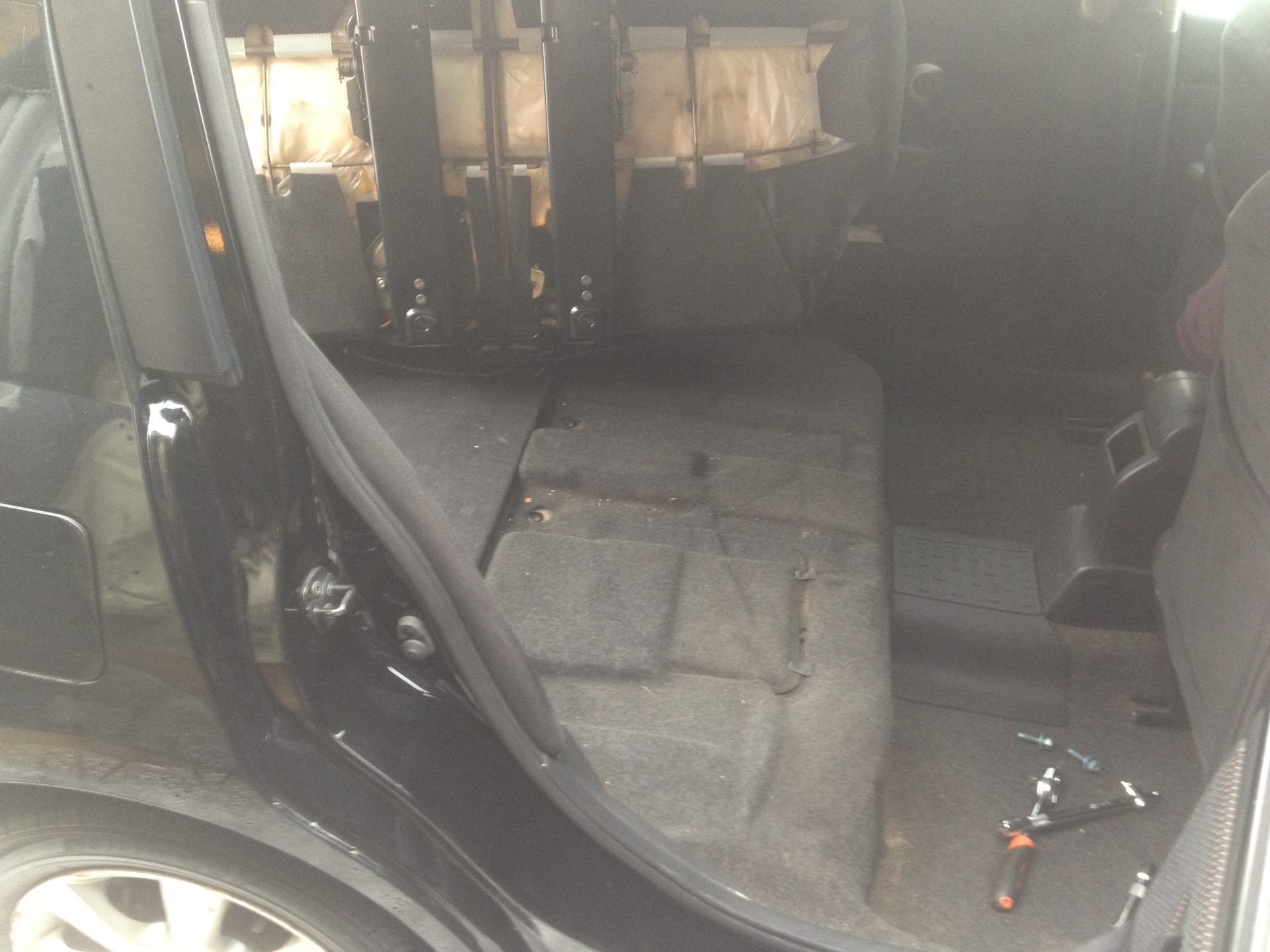

Едем в гараж, располагаемся поудобней.

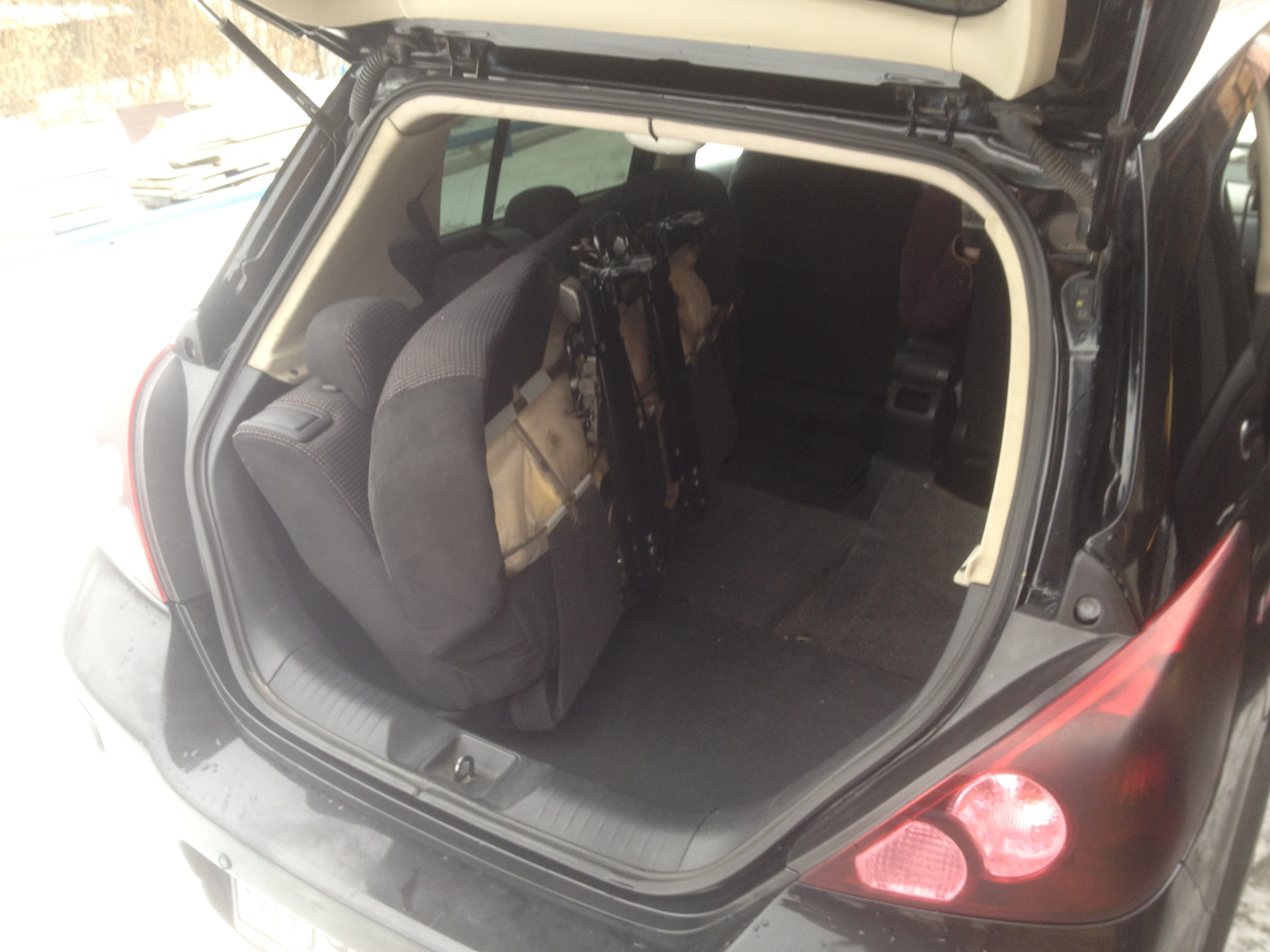

Скидываем заглушки заднего дивана и отворачиваем 2 болта головкой на 17, идут очень тяжело, накидным ключом сорвать не смог.
Далее сдвигаем диван вперед и аналогичные действия проводим с задними креплениями. Срывать задние гайки, лежа в багажнике, не самое простецкое занятие, пришлось сварганить небольшой рычаг. Далее ставим диван "на попа" и сдвигаем его к левой стороне относительно движения авто.
Я думаю понятно, что эта операция для хэтчбэка ))

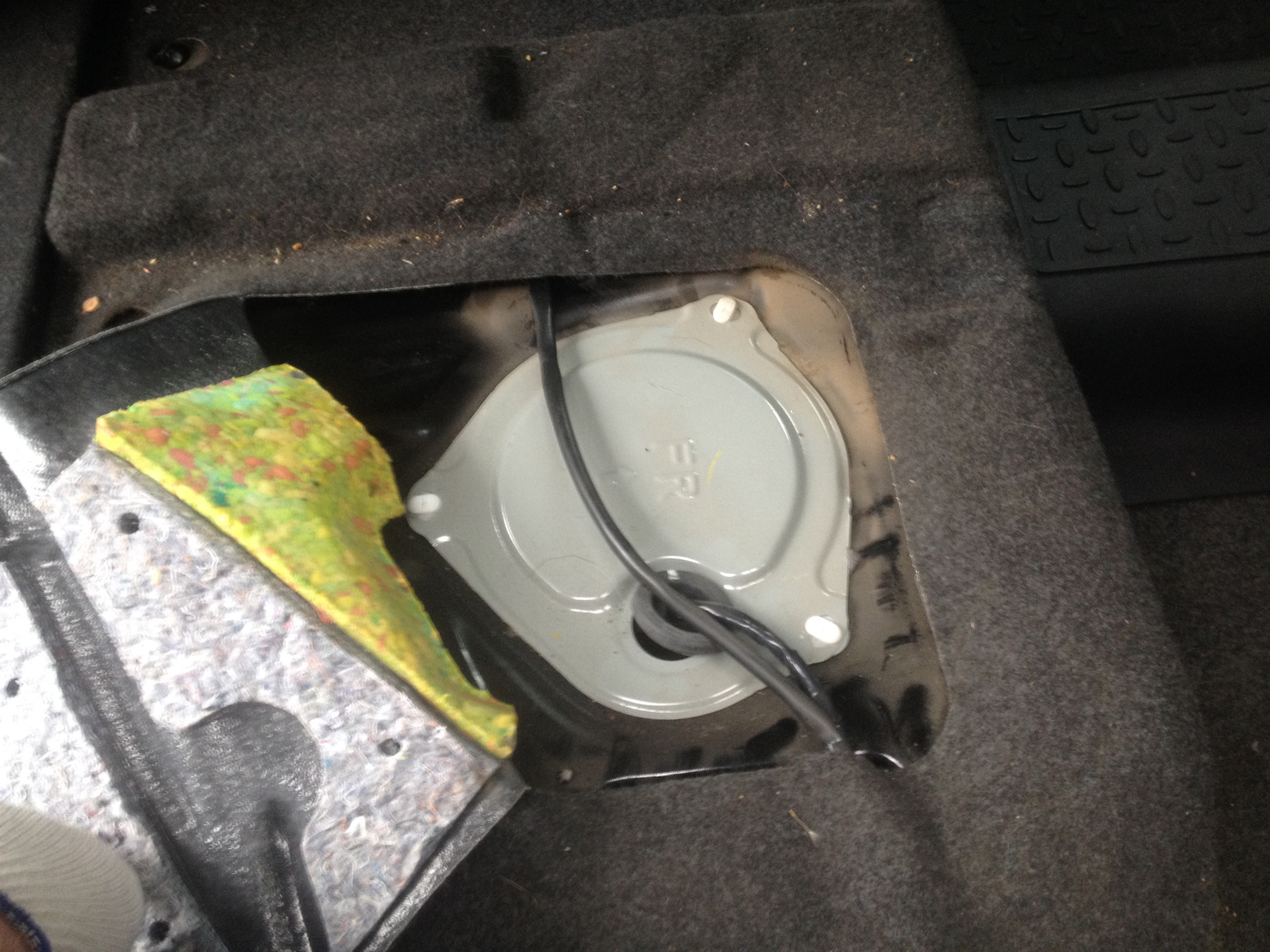

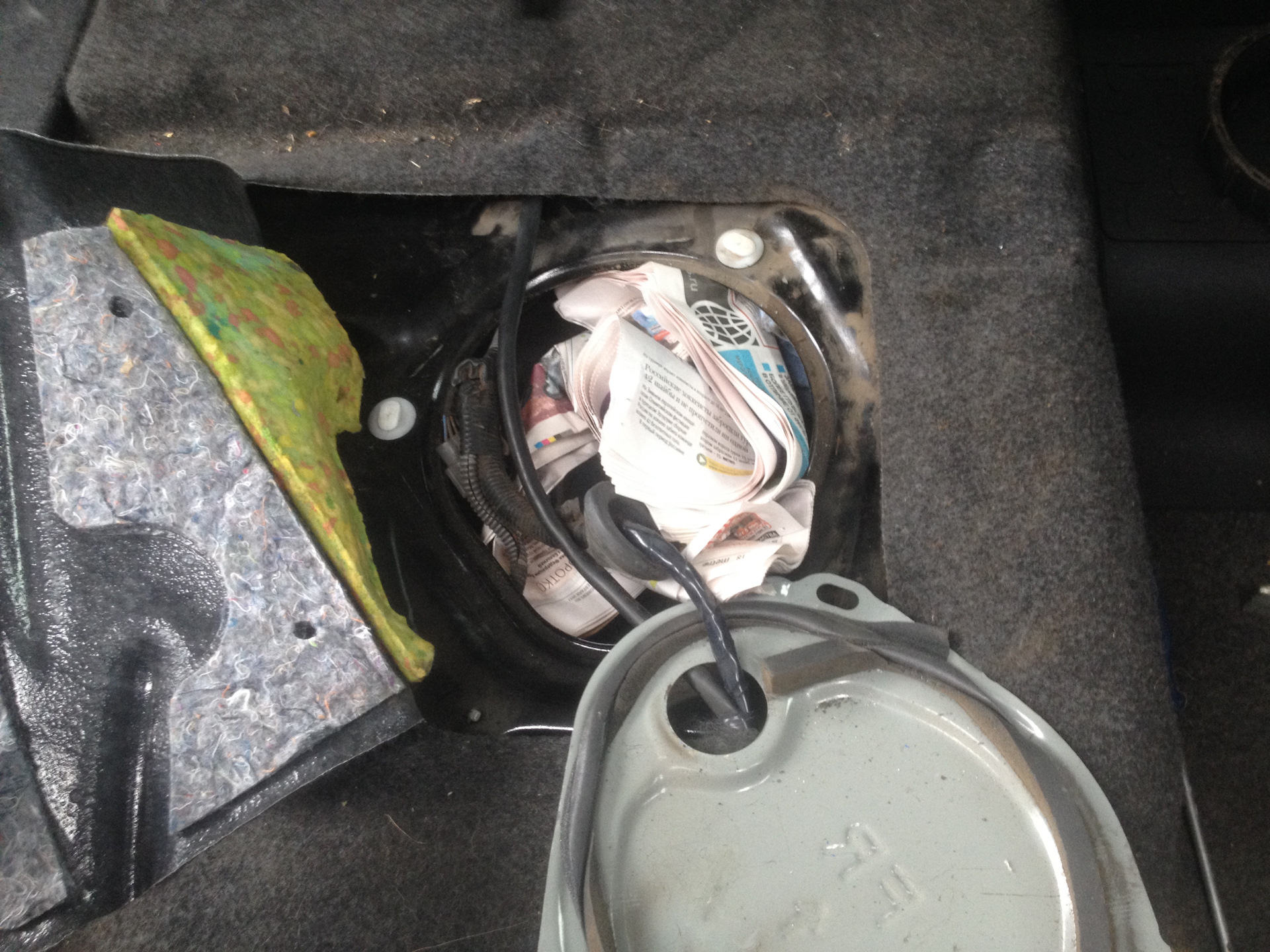

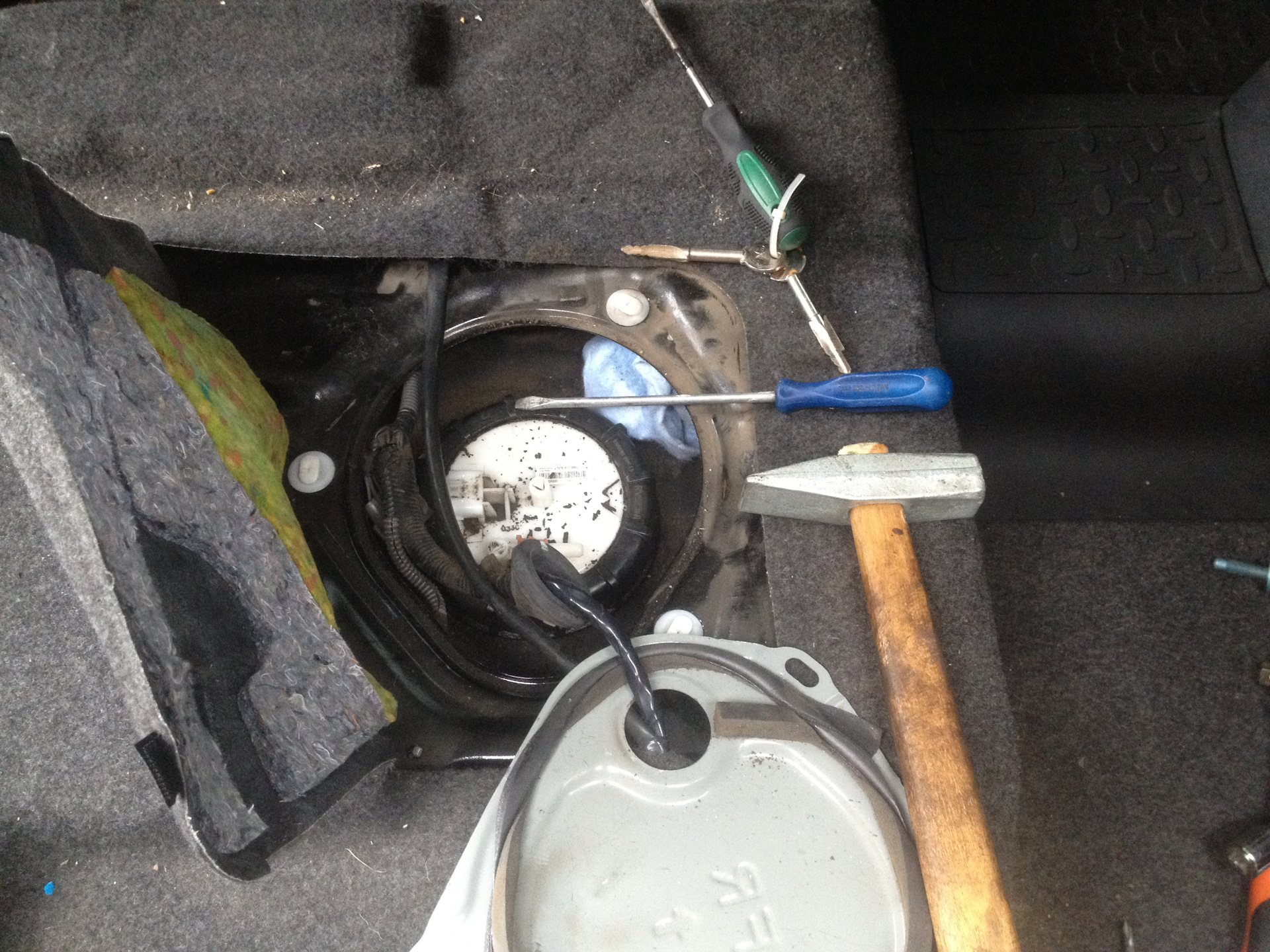

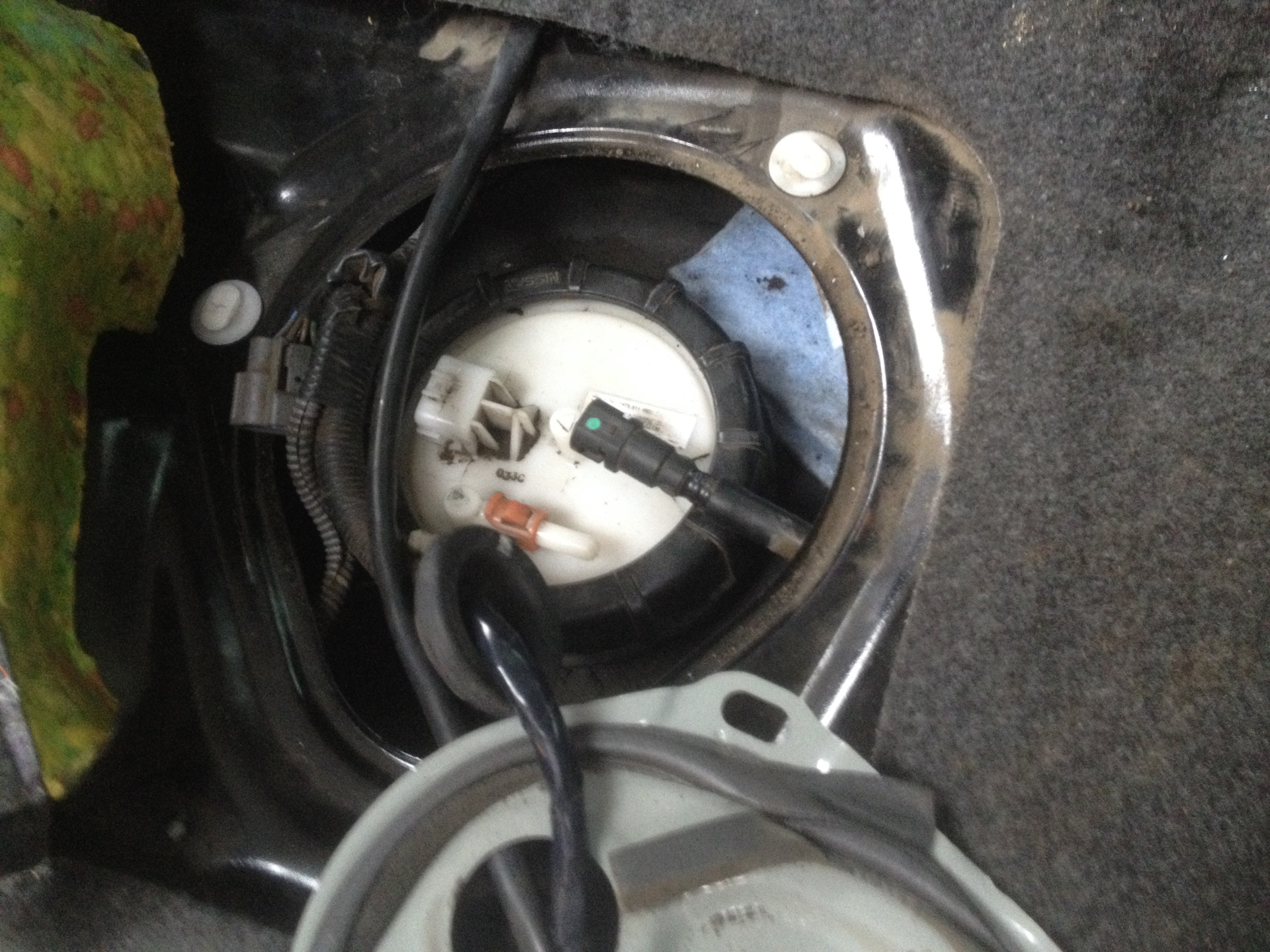

Откидываем обшивку, видим лючок.
Любой отверткой поворачиваем три фиксатора и откидываем его.
Стоит протереть все от грязи.

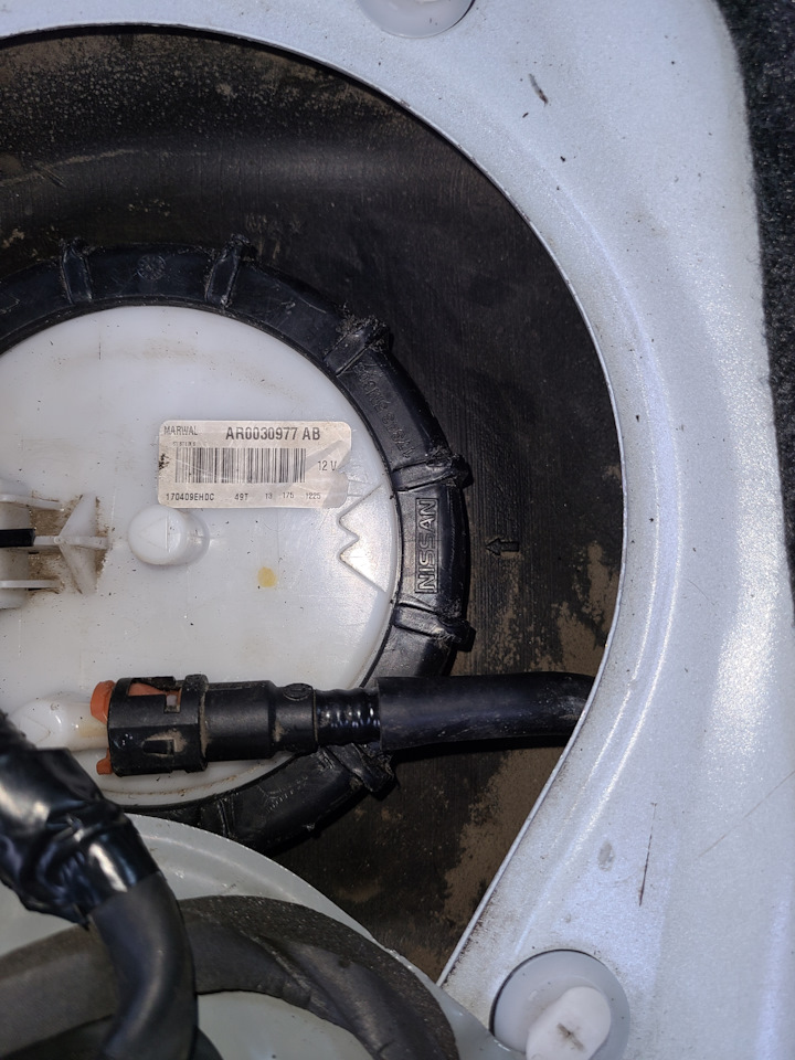

Теперь нужно стравить давление в топливной системе, чтобы не улить полсалона. Для этого скидываем клемму бензонасоса (слева), откручивает крышку бензобака (через которую бензин обычно заливаем) и заводим тачку. Машина чуть поработает и, подергиваясь, заглохнет. Можно попробовать завести ее еще пару раз. На всякий случай закрываем крышку бензобака, чтобы потом через недельку не словить удивление )) И скидываем клемму с аккумулятора.
Если вдруг у тебя есть съемник для кольца бензонстанции, поздравляю и завидую )) Но я делал все дедовским методом: берем отвертку и точными, но аккуратными ударами проворачиваем кольцо против часовой.

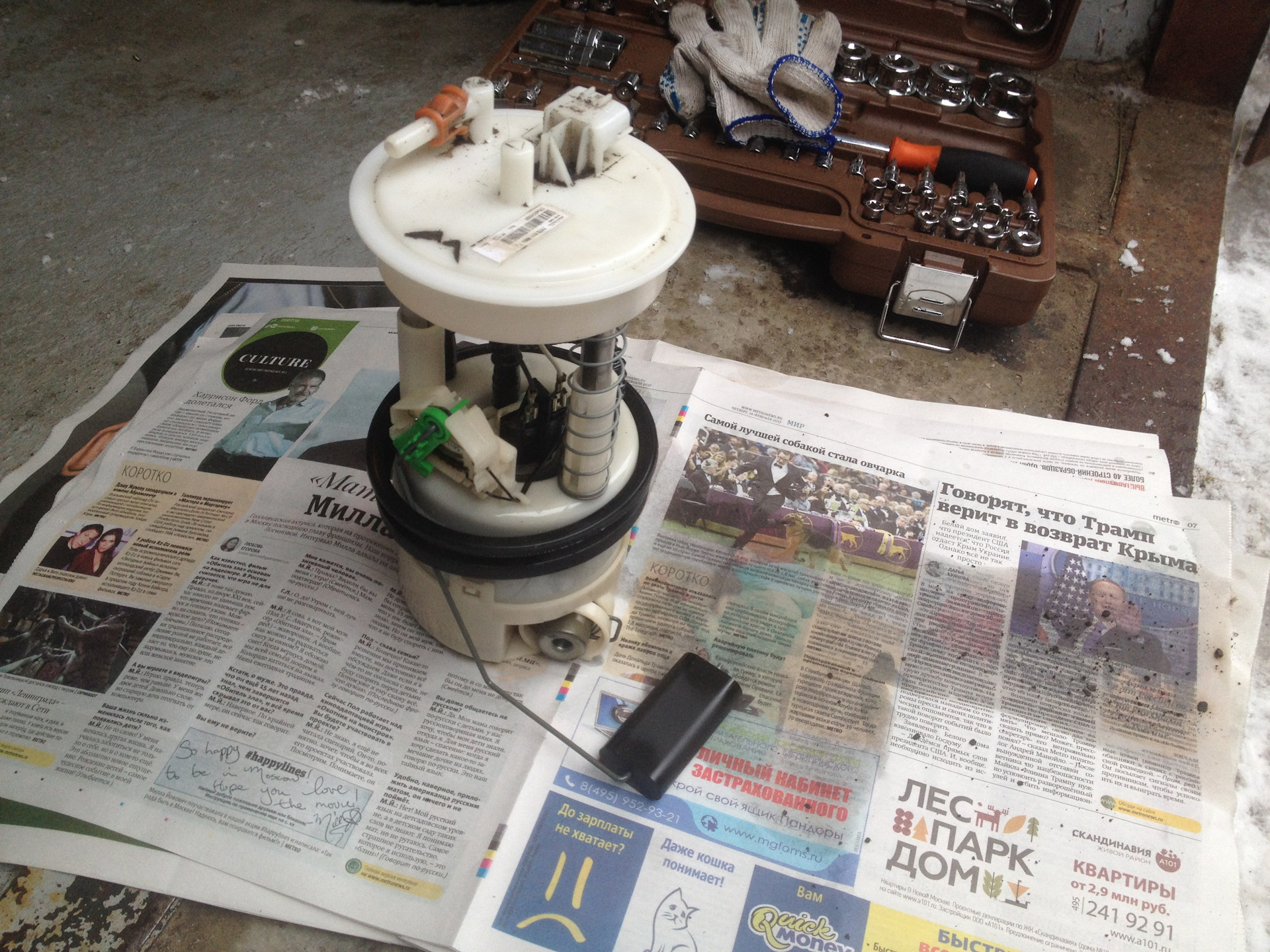

Достаем нашу бензостанцию. Выглядит сие чудо на всех авто примерно одинаково.
И сразу же затыкаем отверстие бензобака, например, газетами, чтобы пары не выходили и внутрь что-то не упало.

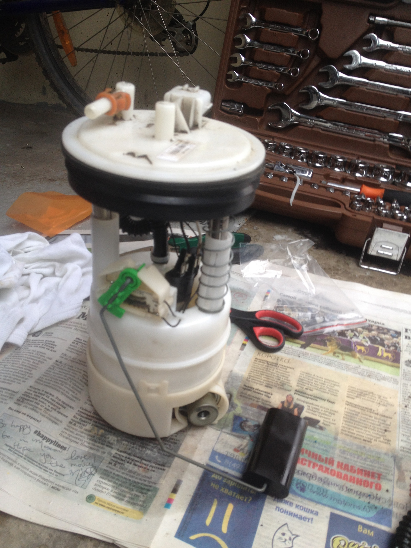

Разбираем банзостанцию, получаем такой вид.
Слева — направо, сверху — вниз мы имеем:
— датчик уровня
— уплотнительная резинка
— новый бублик
— стакан
— старый бублик
— бензонасос
— крышка
— старые термотрубки
— новый памперс
— старый памперс
Примечателен фильтр Zekkert KF5463 тем, что он идет уже с новыми термотрубками, поэтому старые я довольно вандально снял. Собираем бензостанцию аналогично в обратном порядке. Новые термотрубки перед тем, как соединять, я грел зажигалкой примерно секунд по 20 каждую. После нагрева они немного размягчаются буквально на пару секунд, как раз есть время усадить их на бензонасос и крышку. После охлаждения они сразу же схватываются и довольно жестко держат форму, сорвать руками я их уже не смог (ну, надо же было проверить надежность конструкции), но для пущей надежности затянул еще сверху стяжками.

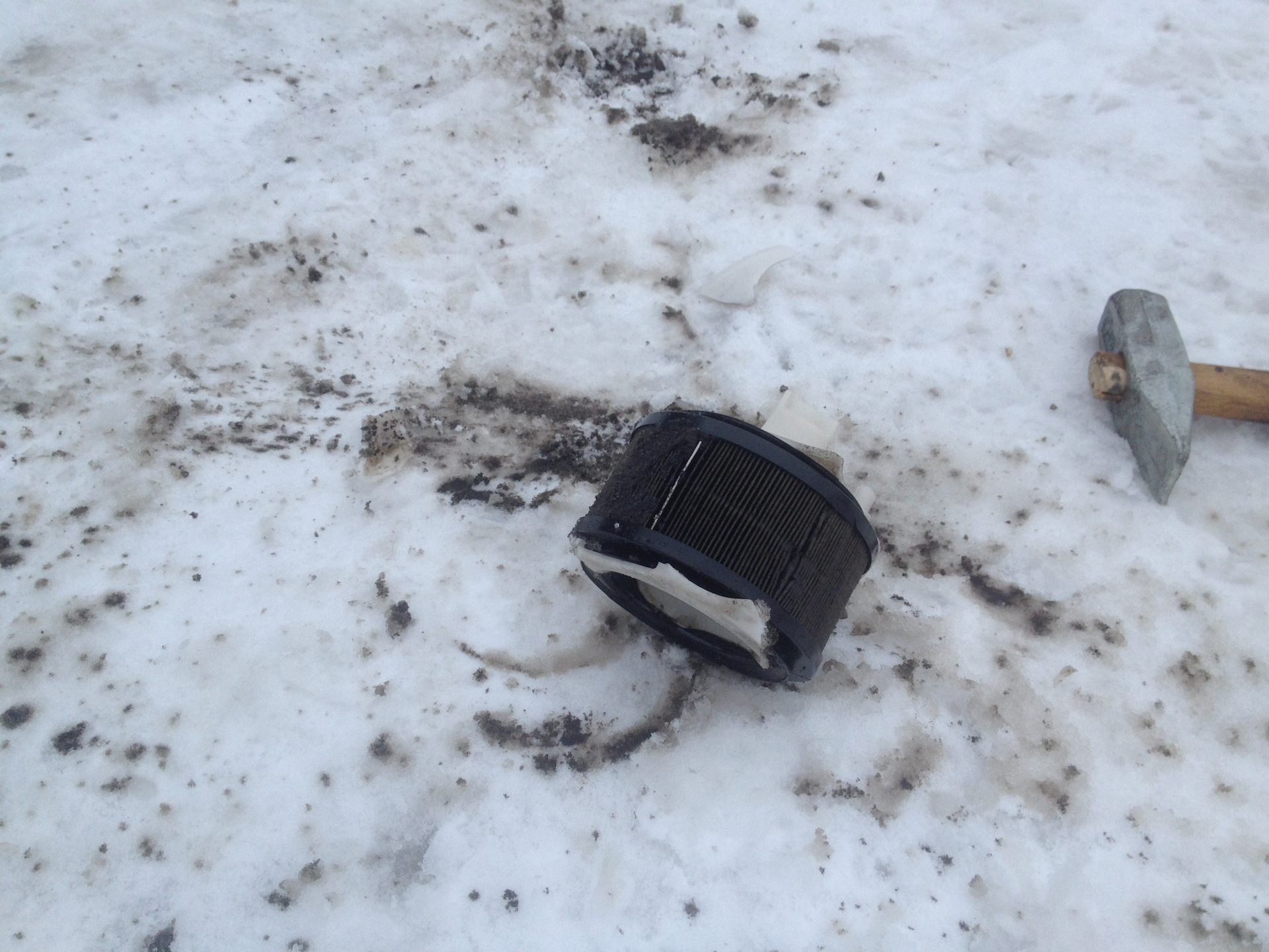

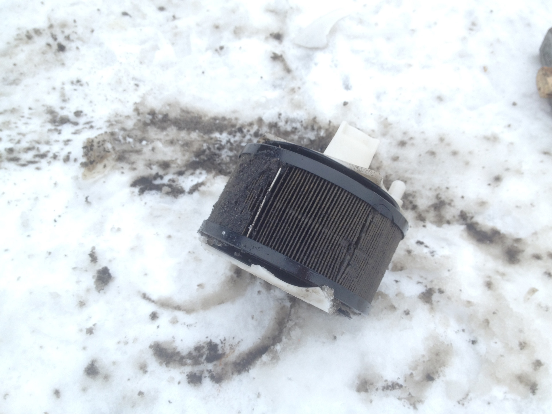

Напоследок проверил состояние старого бублика, виновника внеочередного ТО. Хотел сначала разрезать его ножевкой, но из него все время текла чернющая жижа, ножевку пожалел, прицельным ударом расколол фильтр молотком.
Выглядит он действительно паршиво (( Все черные пятна вокруг — это то, что было внутри фильтра (( Пипец ((

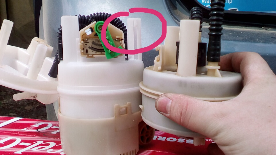

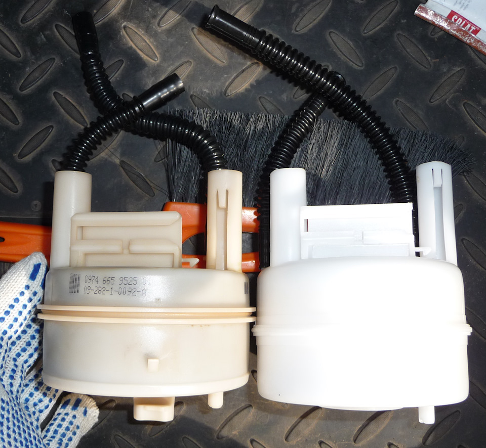

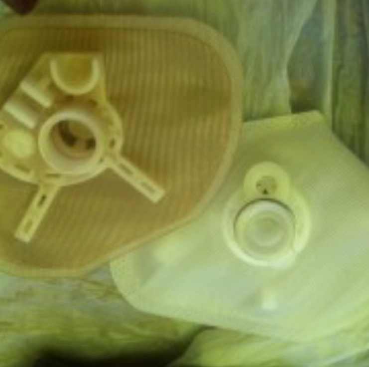

По фотке получается, что действительно разница есть, но при сборке я ее не заметил. Верхняя часть топливного модуля — на пружинах, в бензобаке она все равно сожмется до нужного размера, уперевшись с его дно.
Вы не подпиливали направляющую на 3-4мм. Некоторые это делают.
Ух ты, впервые такое вижу 😳
Нет, я нигде не подпиливал. Более того, у топливного модуля оставался "запас хода", то есть после погружения в бензобак его можно было еще немного утопить.
Я вас понял. Спасибо
Судя по фото( слева родной а справа 24) они разные…
Если разница и есть, то она незначительна, у меня все без проблем собралось.

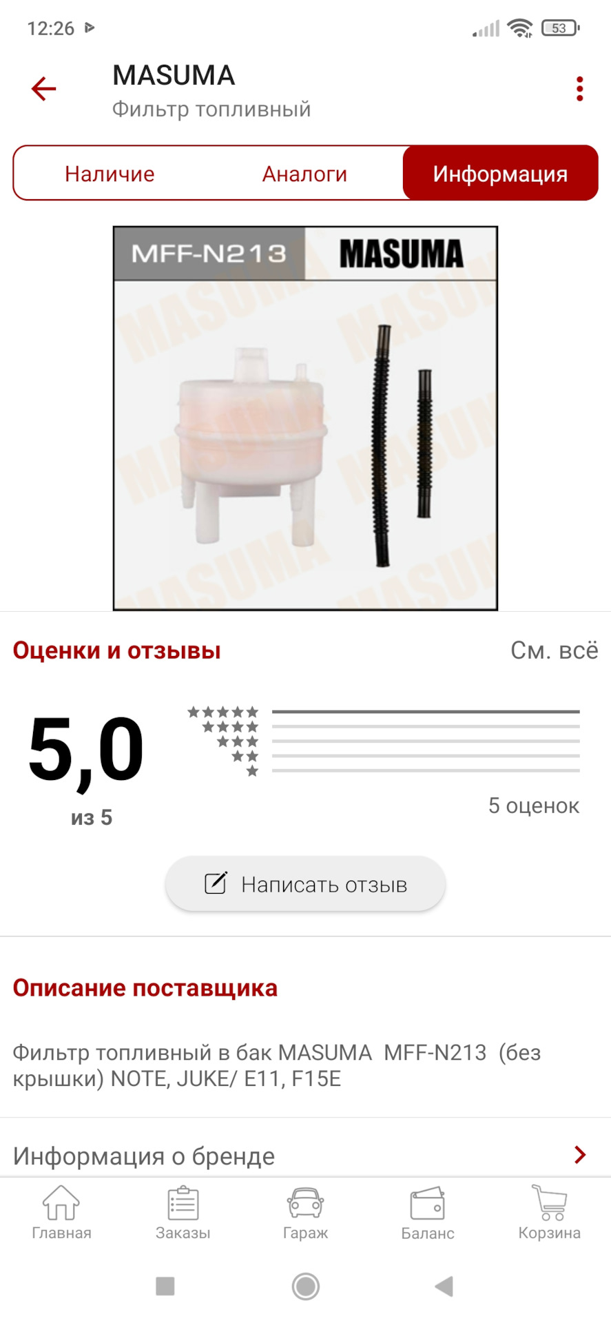

Привет! Подскажи пжл. В итоге в чем разница м/у памперсами Masuma MPU-024 и MPU-025? Хорошо ли подошел 24й?
Привет, 24 подошел идеально, хотя по отзывам они вообще идентичны.

Два вопроса:
1. Разбирается просто, без нюансов? А то все эти пластмаски. поплавки, пружинки…
2. Что то беспокоило или для профилактики?
3. Сколько времени на все про все в спокойном ритме?
Пасиб ))
1. Все выщелкивается очень просто, только отверткой поддеть. Единственное что, термоусадочные трубки старые придется срезать ножом, руками их не сдернуть.
2. В начале вроде написал: больше 3000 об/мин двигатель не крутился, не хватало подачи бензина.
3. У меня ушло 3,5 часа. Но я совсем никуда не спешил, руки постоянно мыл, чтобы телефон, на который фоткал, бензином не запачкать.

Уважамый, а где же купить чудо бублик Zekkert KF5463. Укажите адрес, просим Вас.
Не очень понял аопрос, надеюсь это не сарказм был ))
Zekkert — это название производителя.
KF5463 — это артикул детяли.
Этих данных достаточно для любого более-менее приличного магазина автозапчастей.
Лично я просто вбиваю артикул на сайте емекса, оплачиваю с карты, а через пару дней, когда деталь приезжает, забираю в пункте выдачи. Аналогично работает экзист, автодок и прочие.
Это не сарказм. Простите если обидел. Вбил артикул на сайте емекса, экзиста. Молчит. думаю дай спрошу у Вас. Да и стоимость интересует.
Я не обиделся, я ж смайлик оставил ))))) меня сложно обидеть, не первый год в интернете ))
Странно, что молчат… Пробуй через поисковики искать. Я ж как-то купил.
Мне обошелся в 720 примерно рублей, памперс — 230 где-то.
Все нашел 730 р Спасибо
Zekkert ищется если артикул написать KF-5463. То есть без дефиса не ищет. Думают стоит поправить в тексте
Очень странно, у меня все искалось без проблем. Как доберусь до компа, поправлю.

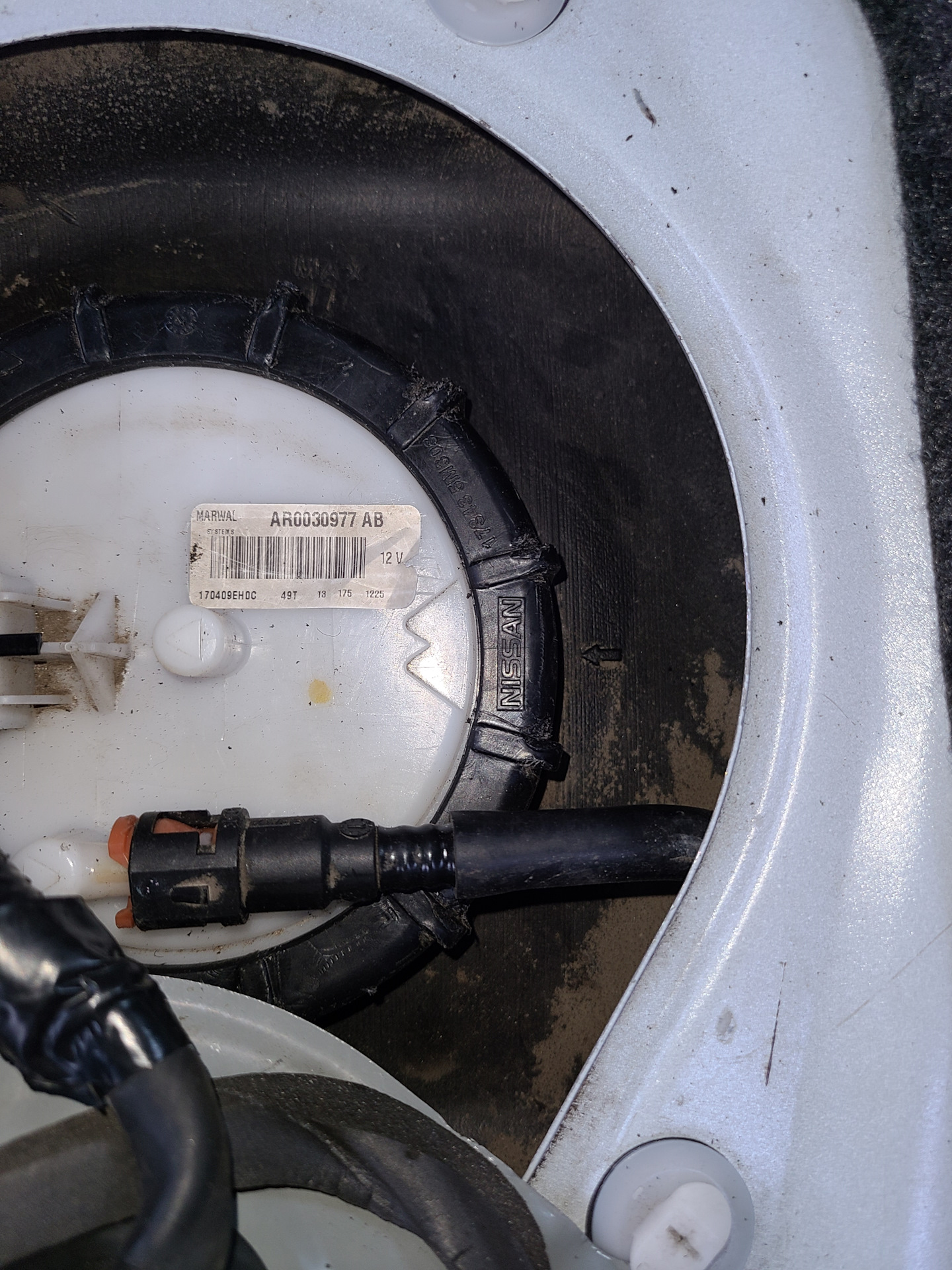

Когда снимал, отключил насос, покрутил мотор.Снял трубку а там ноль бензина, странно.Насос стоит криво, там должна быть какая то резинка?Вниз и вверх ходит легко.Оставил пока до покупки нового фильтра.
Да, между корпусом насоса и авто должна быть уплотнительная резинка толщиной сантиметра 2.
а что насчет уровня топлива?не врет показания?, читал на просторах что из за больших размеров датчик топлива показывает не верное значение?
Нет, показания не врет.
Буду надеяться, а то чем больше читаешь тем больше начинаешь сомневаться
