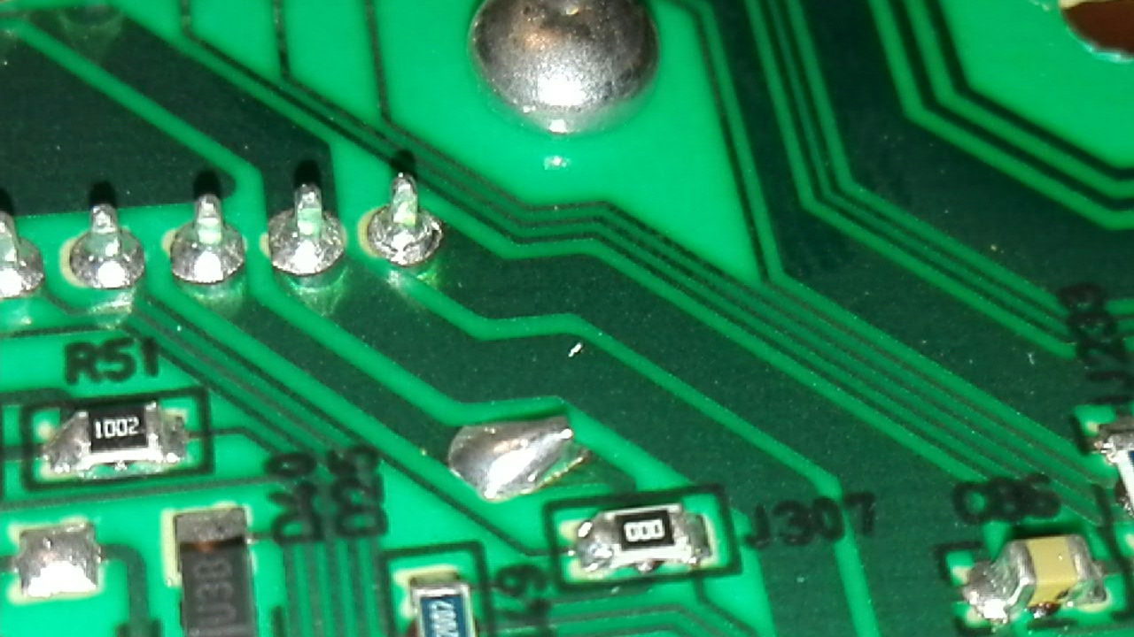

Тема стара как мир, но стараюсь делать записи в основном для себя, может кому то и понадобится.
Как известно, это очень проблемная область для большинства элементоводов — гаснет подсветка приборов, бьёшь по ней кулаком, дергаешь провода или ждешь когда сама включится…
Достала…
Пробегусь коротко.
Всех конечно не перечислю, спасибо одноклубникам за подсказки, как вскрывается панель, снимаются стрелки, что паять, что паять, как стереть зеленоватую "маску" с приборов и снимаются рукоятки с крутилок))))
Берем лупу… ииии…
Припаял его и огонь)))
Как снять крутилки?
Раз все разобрал, стер "маску", решил поменять лампочки. Светодиоды не стал ставить. Купил наши СССР оранжевые и вперемешку с "беленькими(желтыми)". Получилось неплохо))
Заказал желтые посмотрим как с другим цветом будет)))

а мне вот сегодня не помогло… видимых повреждений не было и я решил прогреть все контакты, но либо плохо прогрел, либо хз…
А их толком и не видно.
Попробуй нормально паяльником пройти
руки трясутся еще блин)) вроде и не пью…

есть! пропаял и еще припоя добавил! и оказалось из 9 лампочек — 8 перегорели)))))
Ну, это очень мощно))

можно не снимая стрелок паять
