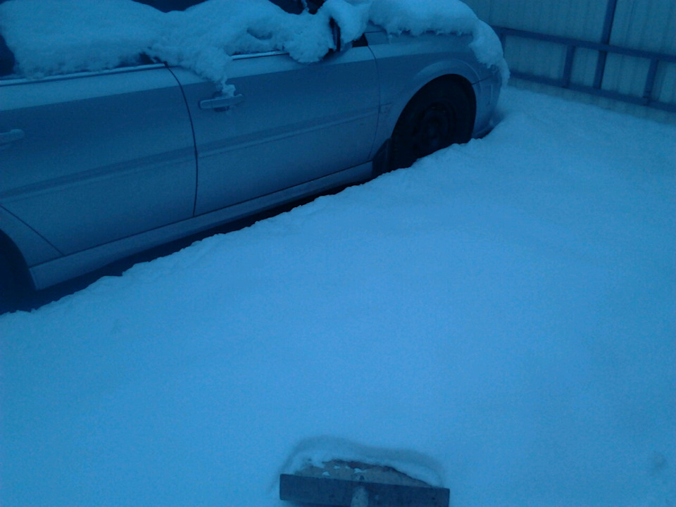

Начал думать что делать, новые пружины покупать особо денег не было, значит ищем б\у, искать долго не пришлось есть один проверенный человек smd2007 он как раз разбирал вектру GTS c 1.8, зная что у GTS подвеска занижена я всё ровно решил пробовать так-как думаю занижу трохец, а сломанная пружина этому помогла . Оставляю машину у тестя на 4 дня и еду к Максиму, он разбирает две стойки, и тут меня постигло фиаско, пружины оказались разными, он мол бери две по месту прикинеш, и если что одну вернёшь, ну что же будем менять одну . Приезжаю, а там снегу надуло пипец
почистив снежку принялся снимать
Описывать особо не буду процес замены, там и так всё понятно, скажу одно одна пружина из тех что дал Максим была от гтс (толще и ниже) а другая такая же как и моя сломанная (тоньше и выше), её и поставил .

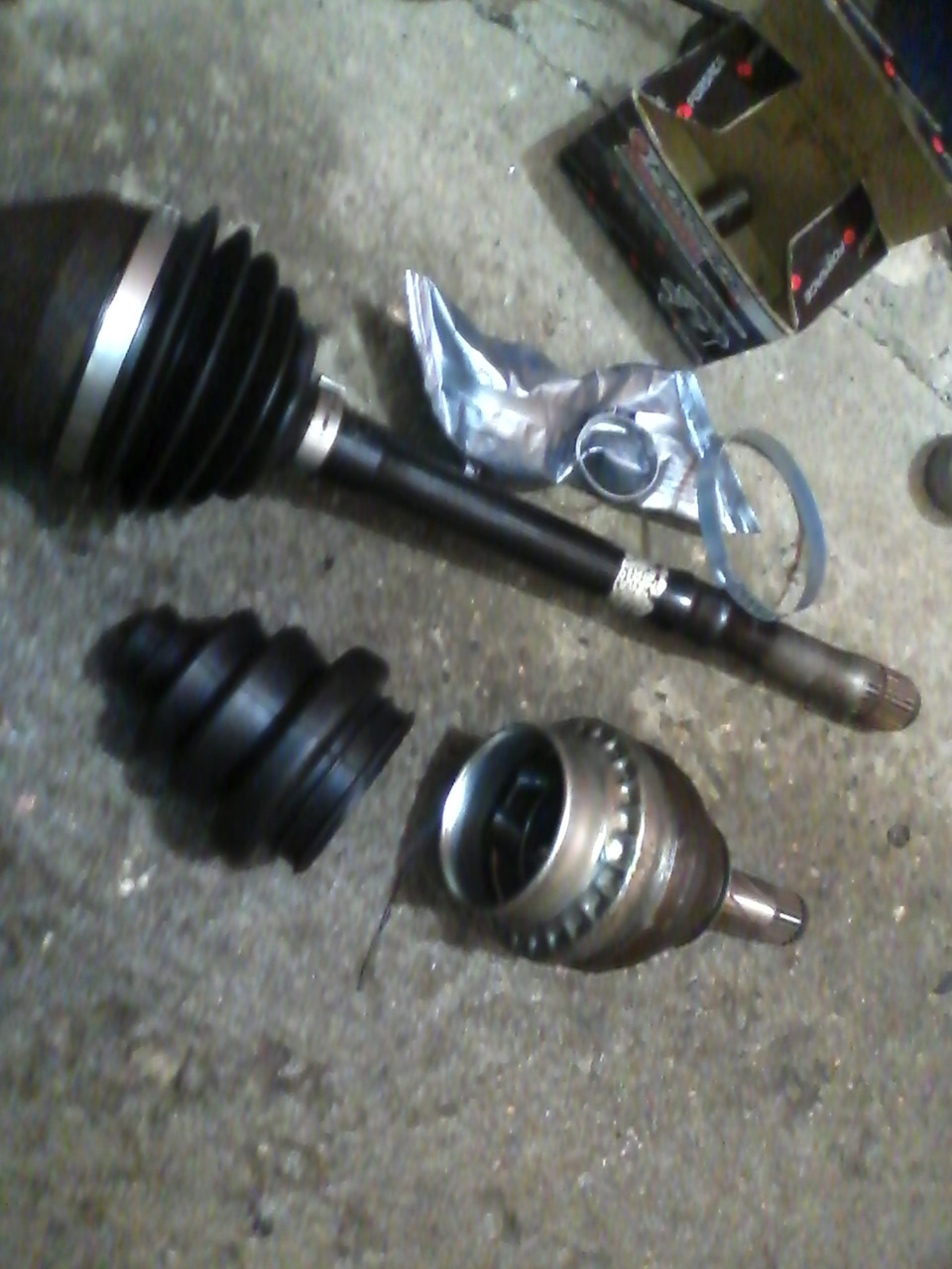

Так у меня началась зима . Поездив троху, созрел я на замену сцепления, особых проблем с ним не было, но лежал комплект LuK 621 3027 09, докупил подшипник Fte ZA3103B2, сальник колен вала Corteco

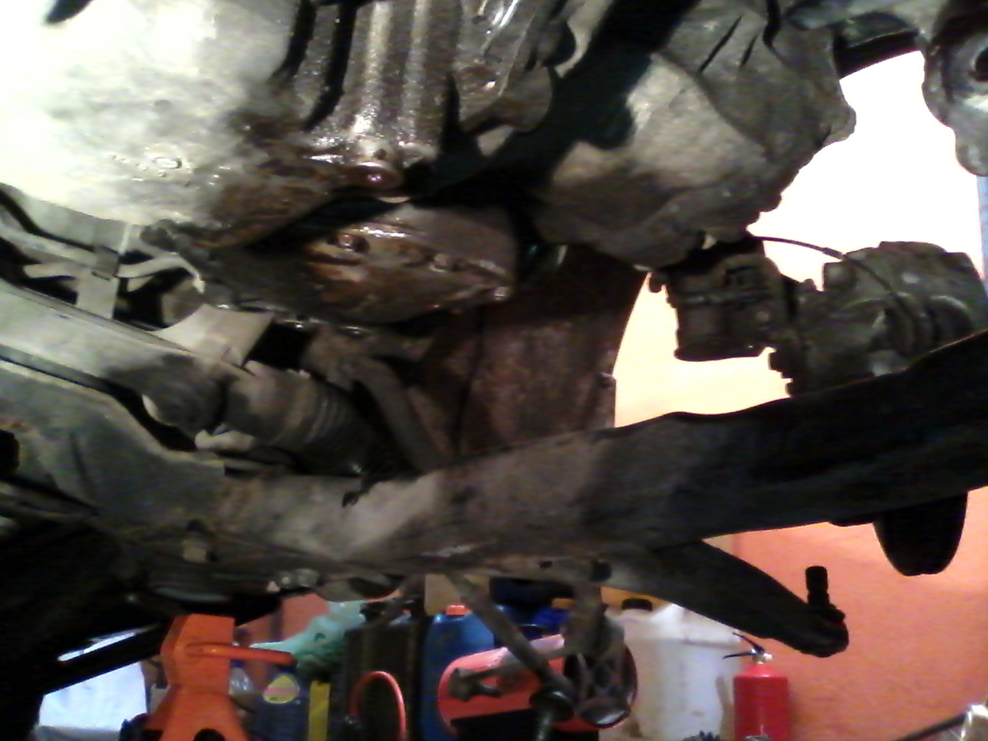

12013882B ну и пару сальников кпп приводных валов Corteco 12017376B так как трохи потели . Приступил к замене, много описывать не буду если у кого есть вопросы задавайте . Началось всё а пять с фиаско а именно везде написано потянуть на себя вал приводной резким рывком, ну я и потянул, ни с первого ни со второго ну а раза с 10 у меня получилось вот так
значит придётся снимать и кпп полностью, так -как достать часть с кпп я так и не смог, а хотел всё сделать по быстрому, ну снимать так снимать
сняв коробку поменял выжимной (старый шелестел чутка но был GM-FTE не плохо подумал я для 250 тыш пробега )достал шрус с кпп, причиной было
шлифонул его, убрал задиры и поставил на место, помыл всё как следует
так как при снятии полуоси порвал пыльник пришлось купить и его им стал Loebro
304137
