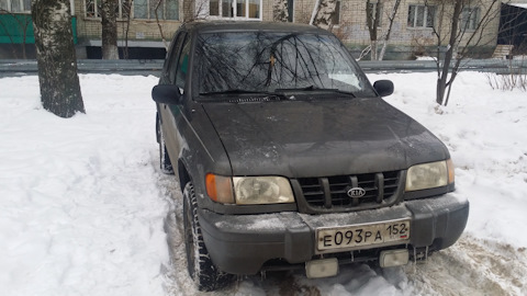

Всем привет.С мышами это конечно преувеличение но что то шебуршало там потом пропал ближний и дальний свет.Ну понятно что по звуку похоже на какое то реле. Может кто то с подобным сталкивался уже.Чуть раньше пропал авто запуск так после шуршания этого он появился и тоже пропал.

я думаю надо разобрать левую подрулевую крутилку, там наверное искрило и терь нет контакта
Да знаешь переделал предохранитель под капотом что идет на эту релюшки и все заработало. Возможно конечно где то кз было. (Воды сейчас много) но сегодня катался все нормально. Но нужно все же искать где козявка))
замена преда это не решение. снова замкнет и сдохнет пред.
да стоять не дают совсем то одно то другое
шуршание это вероятно искры от плохого контакта? посмотри массы на стойке за предохранителями, ну и сними пластик в коленях посмотри на релюшки.
Сегодня снимал реле смотрел все нормально даже чехол с нее снимал все работает. Правда предохранитель оплавился пришлось переделывать (штатное место убито)
вот там и шуршало, вопрос по этой ли причине там все поплавилось?
