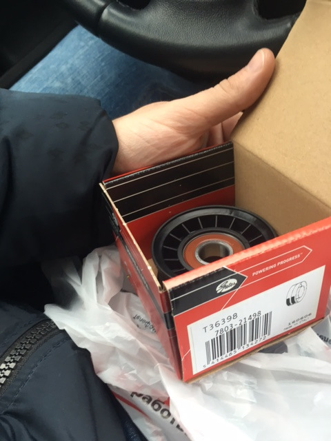

Так же, на морозах стал жутко свистеть ролик. Полазил в интернет, купил GATES T36398 за 592р, и ремень GATES 6pk1305 за 864р.
Ролик поменяли с другом в гараже, а ремень не стали, старый хороший еще. Так же причиной основной стала, что не стали менять ремень, что друган говорит ремень длиннее. У меня сейчас стоит 6pk1213, и последние 4 цифры это размер. Кто в курсе так ли это? Приговорил мне помпу, говорит скоро накроется. Ремень вернул по чеку, скоро поеду в Белгород, перед поездок заменю левый шрус внутренний и помпу. Подскажите какой лучше ставить? заранее всем спасибо! Кстати, пробка на бочек расширительный лежит без дела, не давно купил ее, если кому нужна подарю.

У тебя на упаковках gates есть голограмма?
Коробки уже нет, но голограмма была, срывал при открытии
Да, цифры на ремне это его длина
Спасибо ! 👍🏽
как ролик по качеству?
Ролик хороший, посмотрим как покажет себя в работе .
