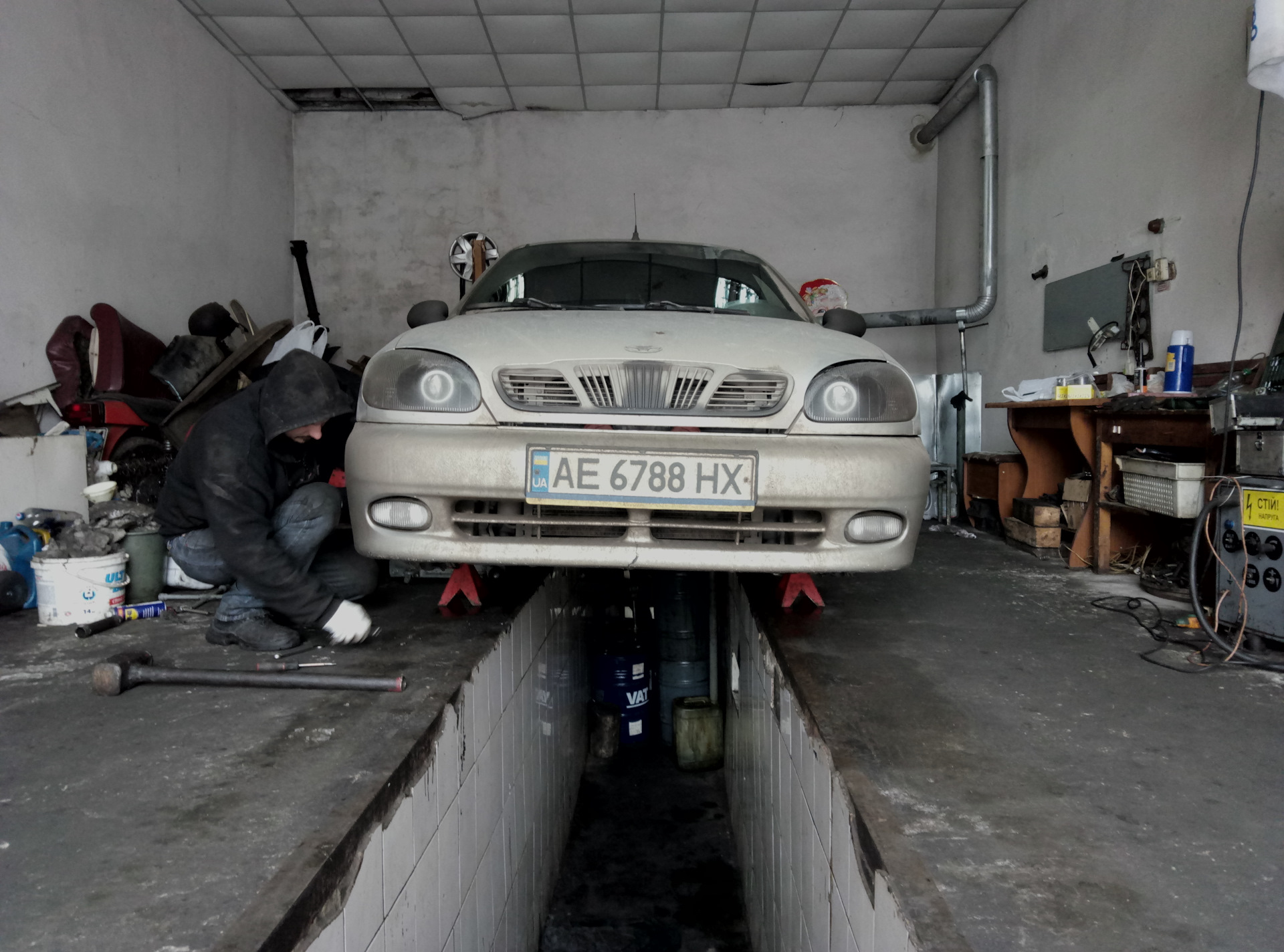

Из БЖ ранее я писал, что замена заднего подшипника не помогла, и тишина и спокойствие не настало, меня и дальше тревожила мысль о гудящем "скоростном трамвае", и её нужно было в скорейшем времени исправлять . Почитав драйв, порыскал, погуглил инфу о подшипниках, то мой выбор пал на американсую фирму MOOG . Их же и заказал, а заказал естественно пару . Договорился с Димончиком на СТО, на утро субботы, и начали замену .
Первый пошёёёёёёёллллл !
Запресовка подшипников была лёгкой и не пренуждённой с помощью преса

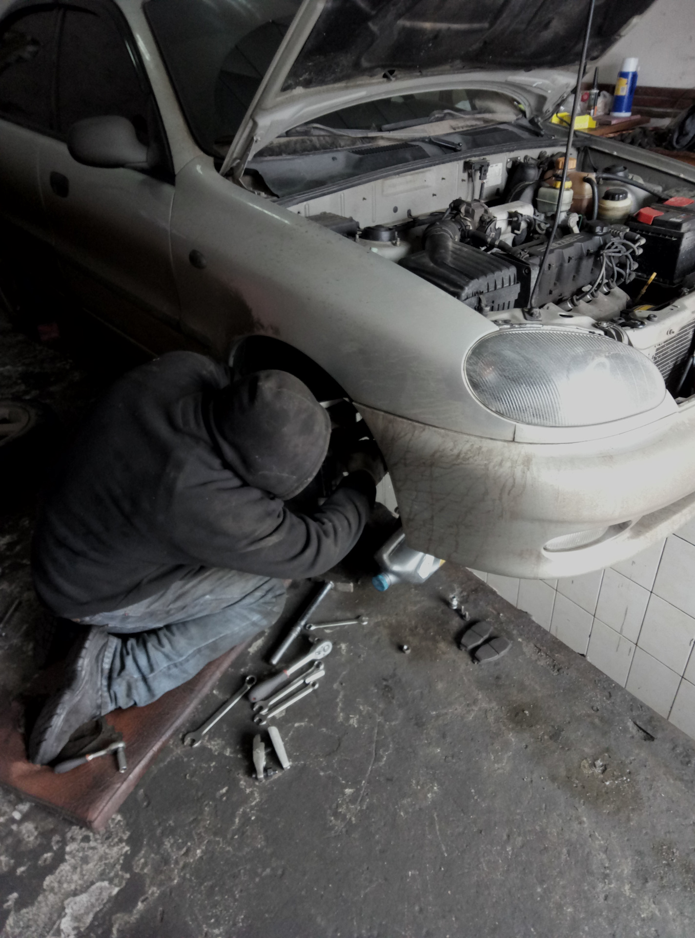

Установочка первого готового, заодно купил две новые ступичные гайки

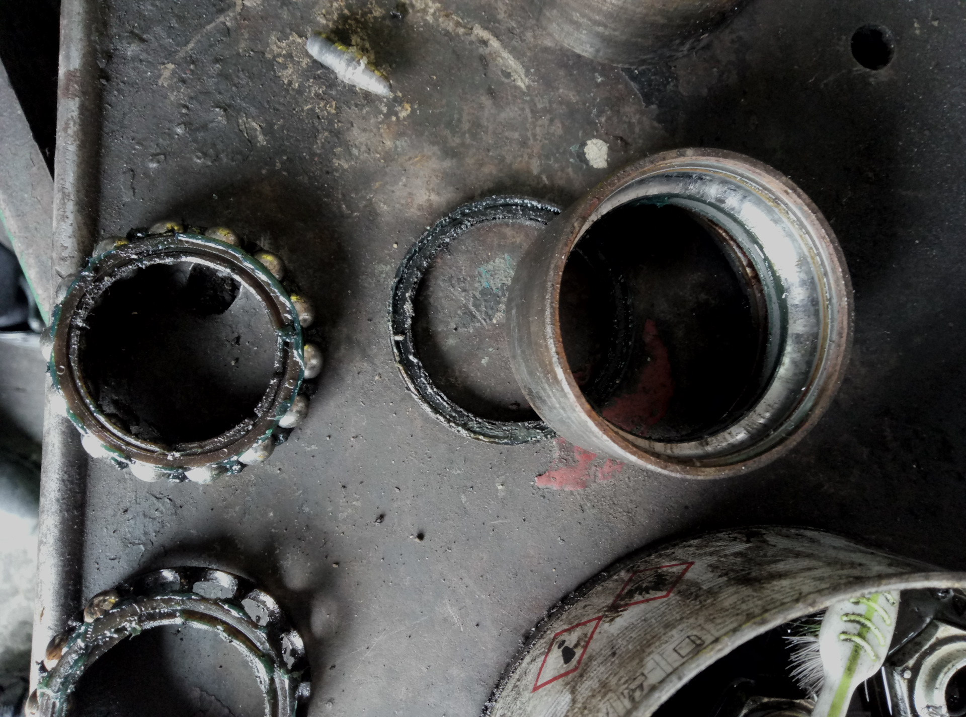

А вот и сам виновник гудящий ссс…ка как скоростной трамвай . Не понятно, то ли подшипник авно, то ли он набит каким-то литолом, мастер так и сказал, что "запах литола" .

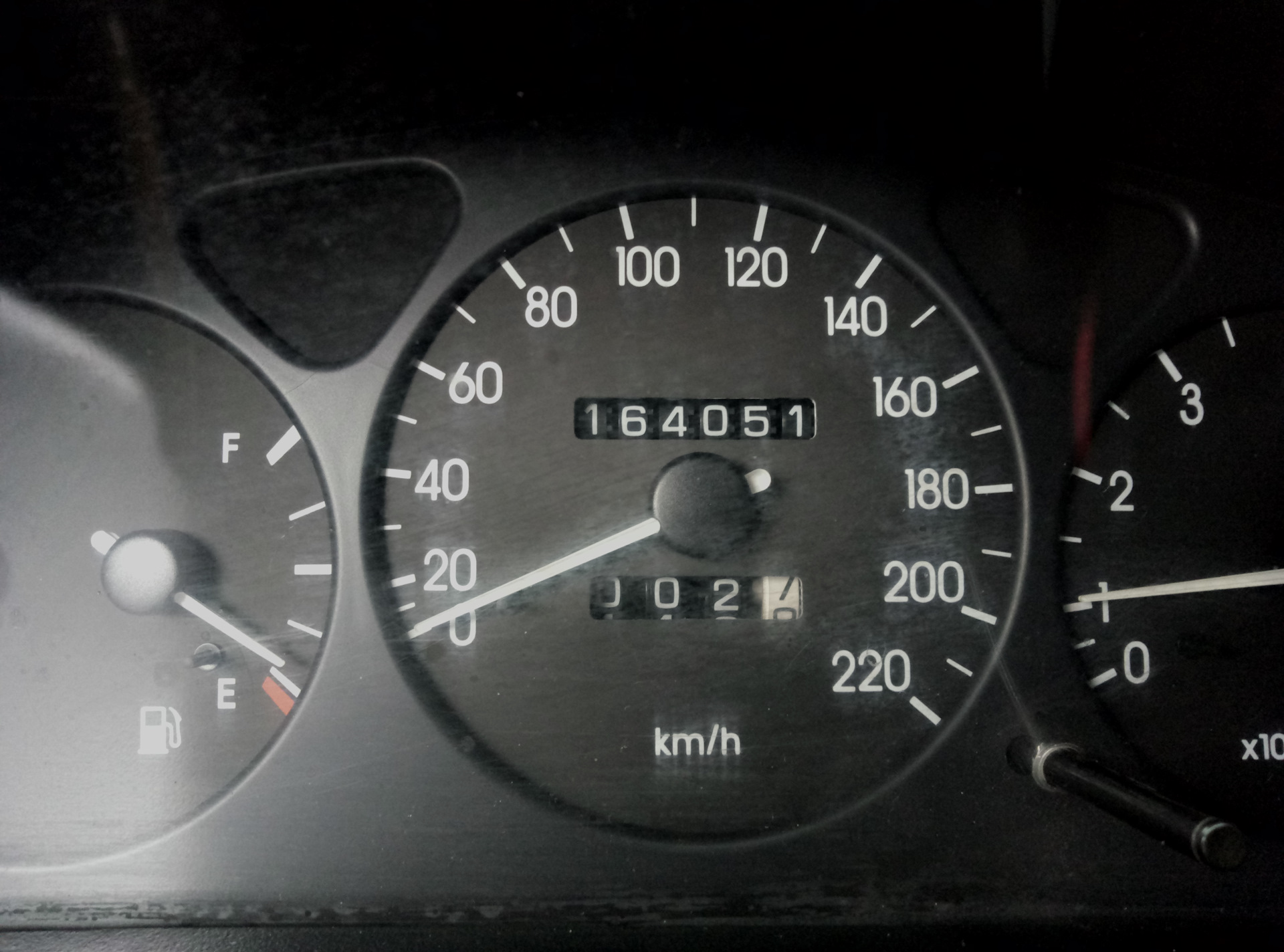

Ну и картинка для себя, посмотреть, сколько пробегают.
