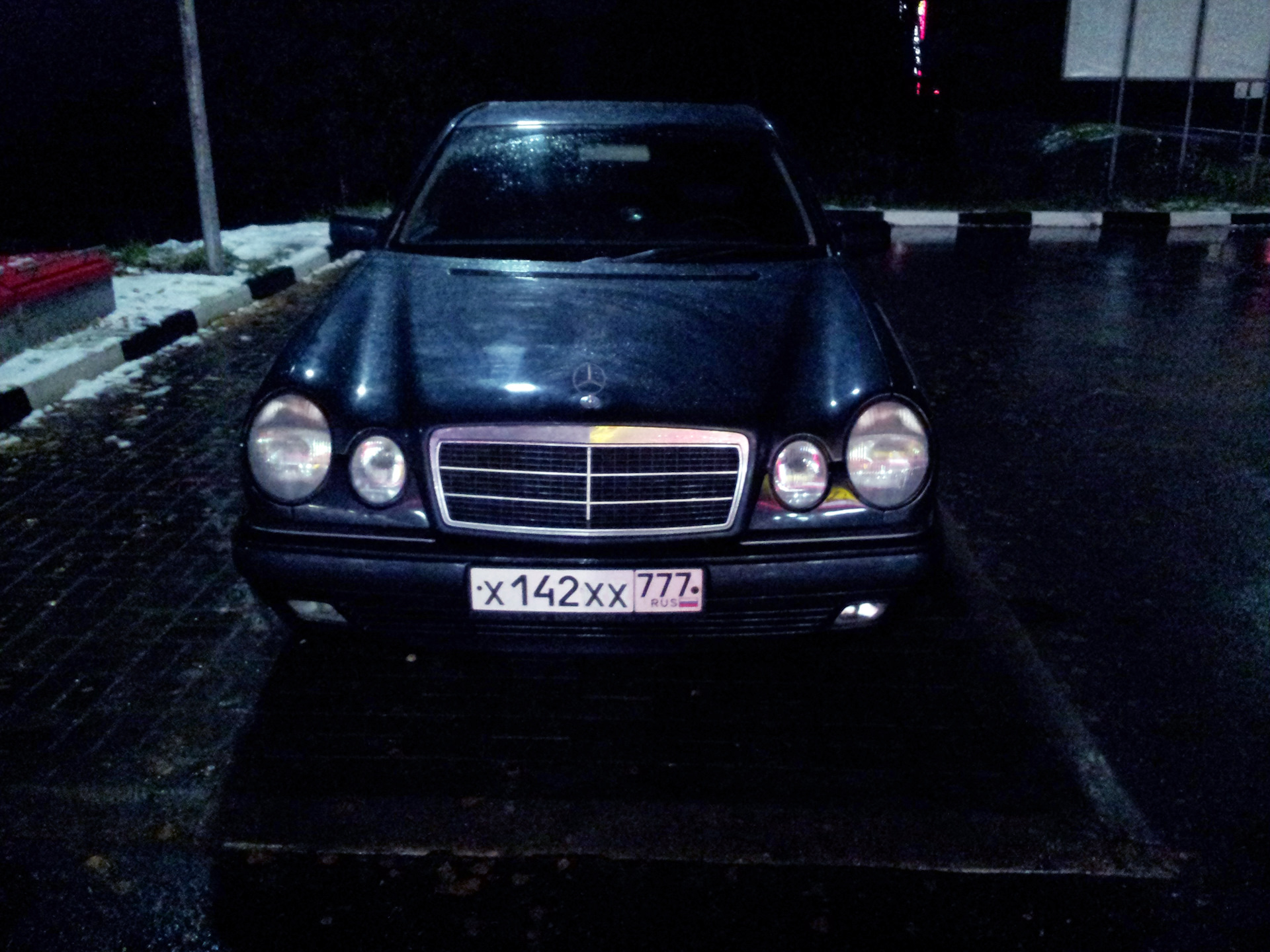

Как известно, у 210 передняя оптика быстро пескоструится и покрывается желтым налетом из самой же пластмассы.
Есть мнение: "Полировать бесполезно — не надолго хватит, там лак и тд, легче заменить". ;-)))))
Господа, это лоховской подход.

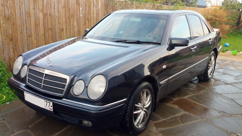

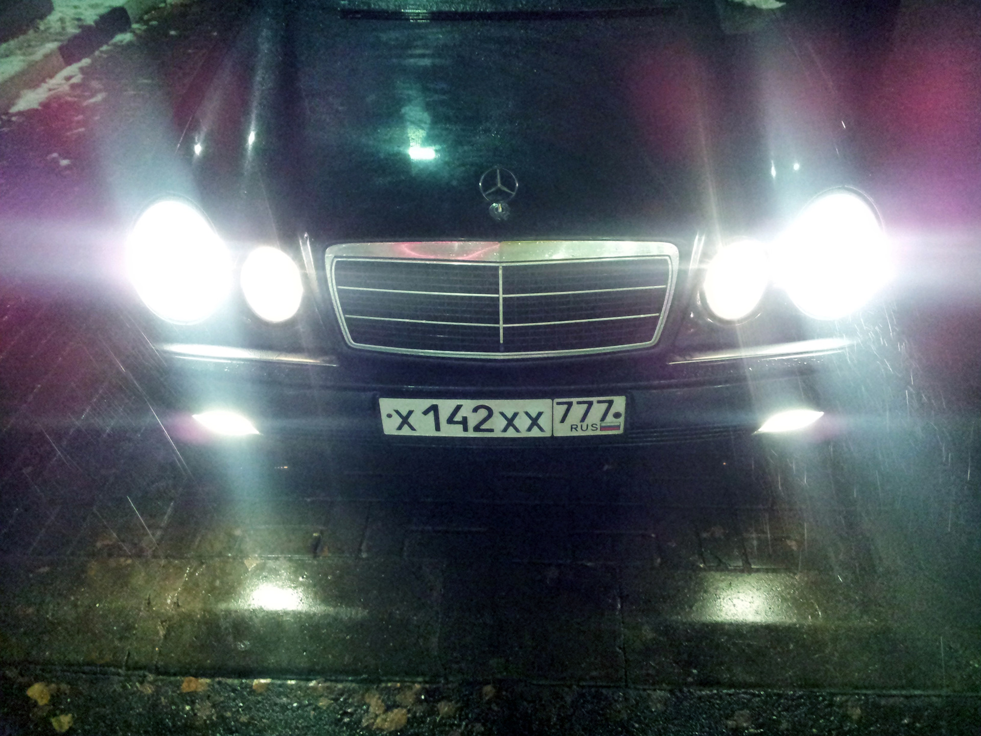

Значится так: у 210 Мерседеса передние фары из пластика, который очень хорошо поддается многократной полировке, никаких новых фар покупать и менять их туда сюда, не надо!
Сам лично делал два раза жесткую полировку наждачной бумагой и потом каждые три месяца легкую полировку, для поддержания вида, самой простой за 200 рублей полиролью кузова.
Что бы отполировать в идеальное состояние передние фары за один час, нам нужно:
— заклеить кузовные части по кругу фары большим количеством скотча;
— 600, 1000, 2000 и 3 (4)000 наждачная бумага, полировать последовательно, поливая водой;
— самая простая абразивная полироль для кузова, ею доведем фару до идеала.

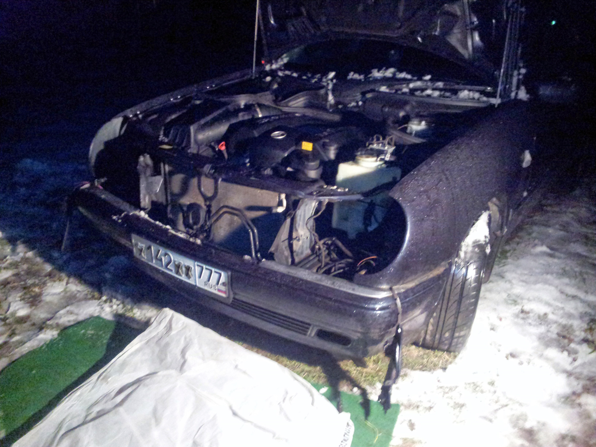

Фары и противотуманки снимал и мыл изнутри, — заморачивался :-))), но это вообщем не обязательно,

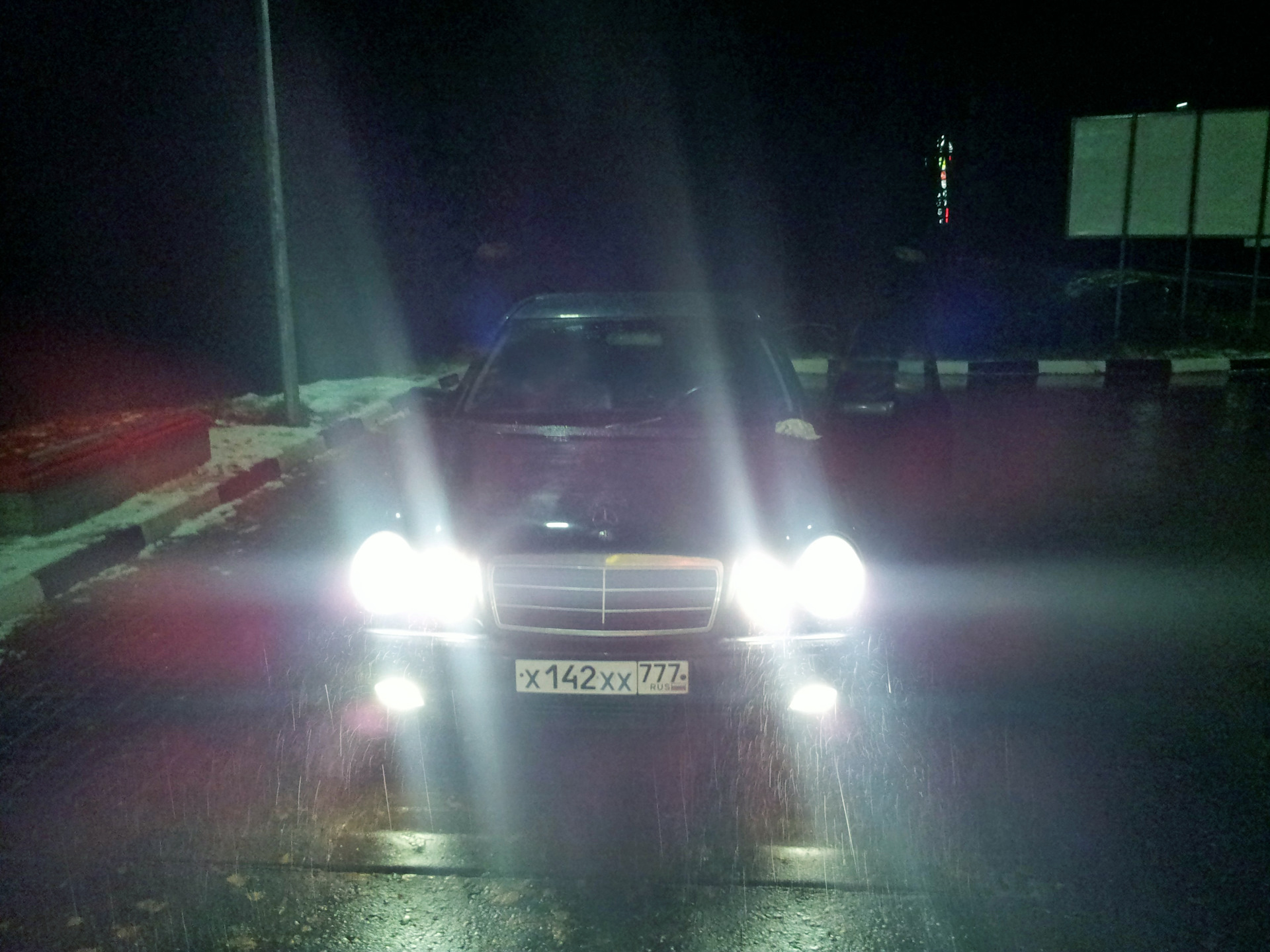

Фары снимаются (видео снятия прилагается) и потом регулируются ночью на стене дома, на раз — два.
Противотуманки снимаются через лючки внизу бампера, путем откручивания одного болта, у противотуманок так же заменил контакты п\м, т.к. они сгнили, можно их любым электро соединителем зажать или спаять, кому как нравится, — главное не заморачивайтесь, процесс должен доставлять удовольствие ;-)))))

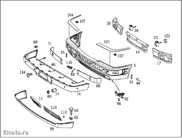

Как снимать противотуманки:
Противотуманки крепятся к металлическому кронштейну (на рис. он под номером 92) на бампере одним болтом (на рис. он под номером 98). Пластиковую защиту можно не снимать.
Я просто ставил колесо на возвышенность\домкрат и тут же их снял, обратно когда ставил, залил для красоты и надежности черным герметиком, он не горит, не плавится, уже три года хорошо держит.
