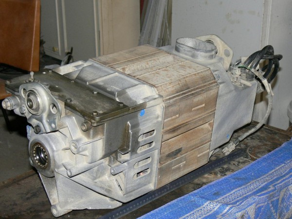

Всем доброго времени суток)Ранее в бортовой журнале были зафиксированы некоторые сведения о движущем агрегате моей машины, но они были сырыми и поверхностными.Сегодня я попытаюсь копнуть глубже и на границе повествовательной и технической формы изложить конструкцию и принцип работы.
Итак поехали.

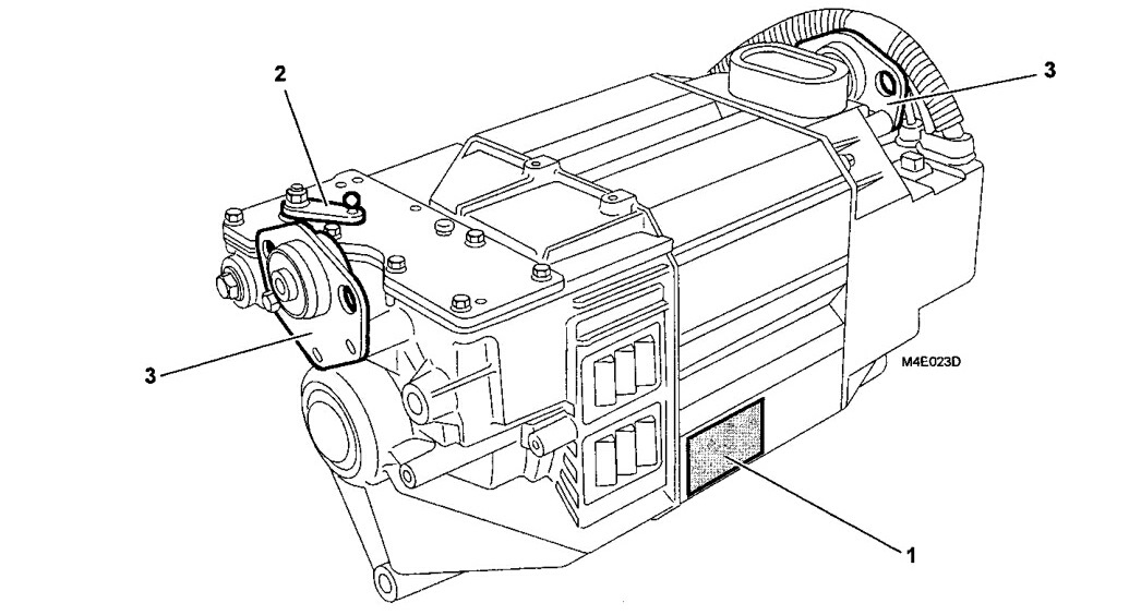

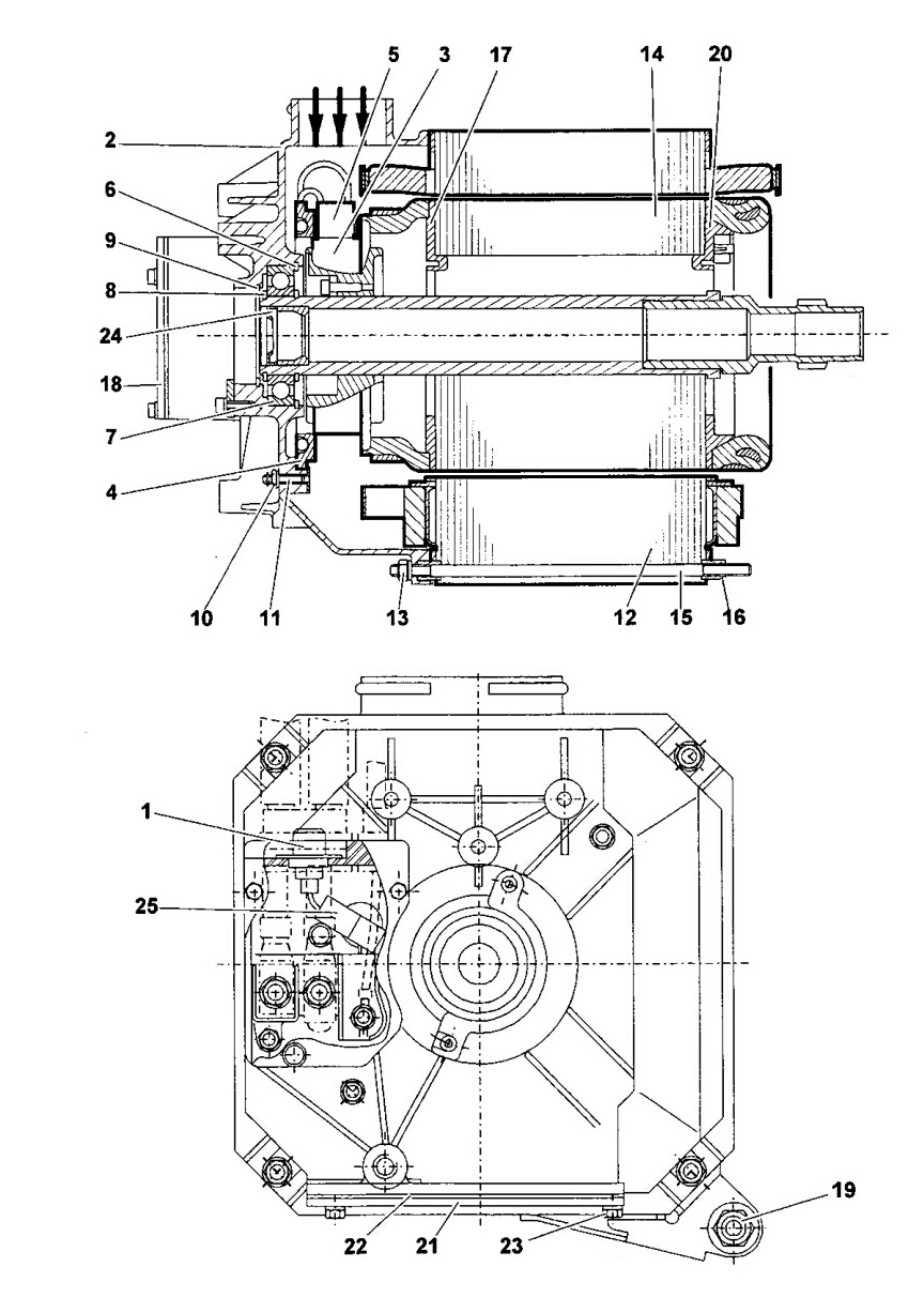

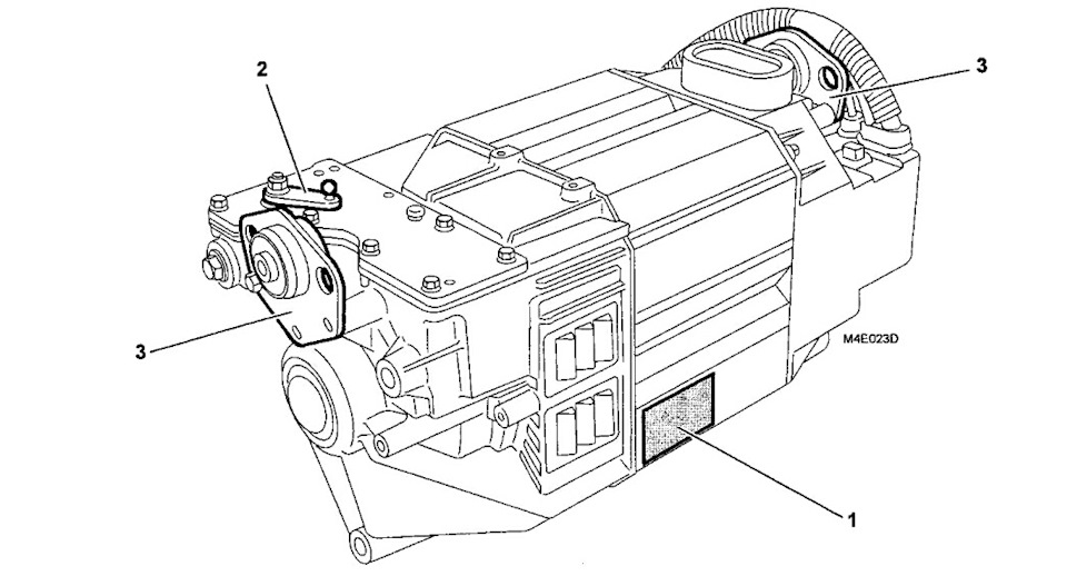

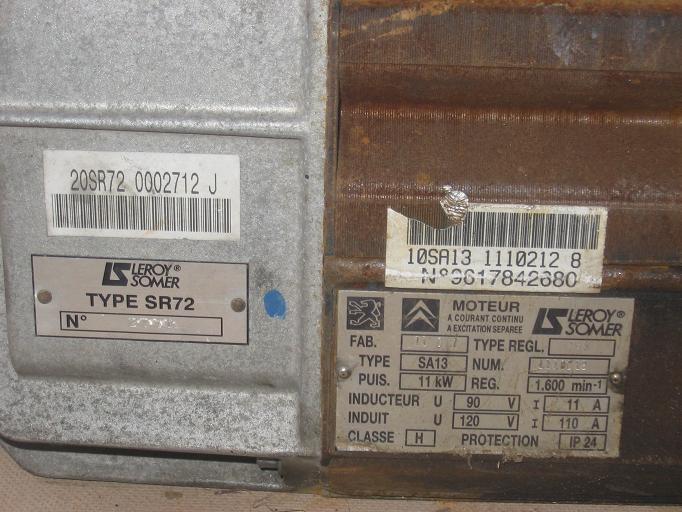

В общем силовая установка была разработана компанией Leroy Somers, которая специализируется на разработке электрооборудования. Подобных систем было спроектовано несколько вариантов. Sa 13 (для малогабаритных Citroen saxo, aх и PEUGEOT 106 и 205.) И Sa 18 (для CITROËN Berlingo и PEUGEOT Partner), о ней речь пойдет далее.

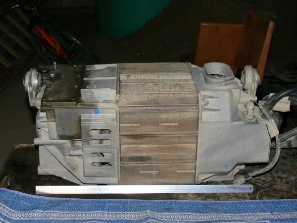

Leroy somers sa18 включает в себя электродвигатель и одноступенчатый редуктор.Общий вес конструкции равняется 102 кг. Охлаждение постоянное воздушное и осуществляет встроеным в корпус двухскоростным вентилятором оснащенным датчиком температуры.Вторая скорость автоматики включается при достижении температуры 80 ° С.
Сегодня мне бы хотелось немного подробнее рассмотреть конструкцию двигателя, а редуктор разберем в следующей части.

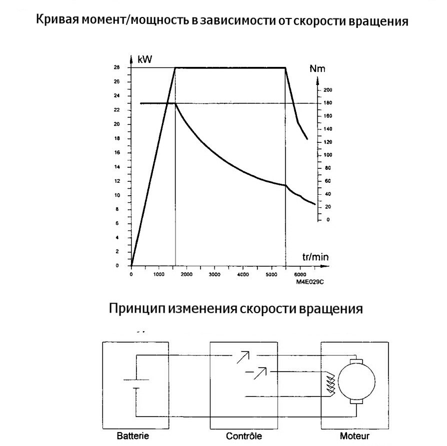

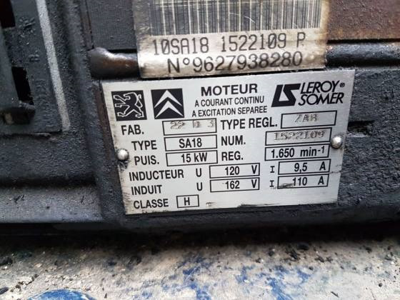

Его основные данные:
— двигатель постоянного тока с независимым возбуждением коллекторного типа
— направление движения против часовой стрелки
— номинальная мощность 15кВт 1650 — 6500об/мин
— максимальная мощность 28 кВт 1650- 6500 об/мин.
-режим макс:6700 об/мин
— ограничение при разносе 8000об/мин
— номинальное напряжение якоря 162 в
— напряжение питания 120 в
Размеры 720х264х290

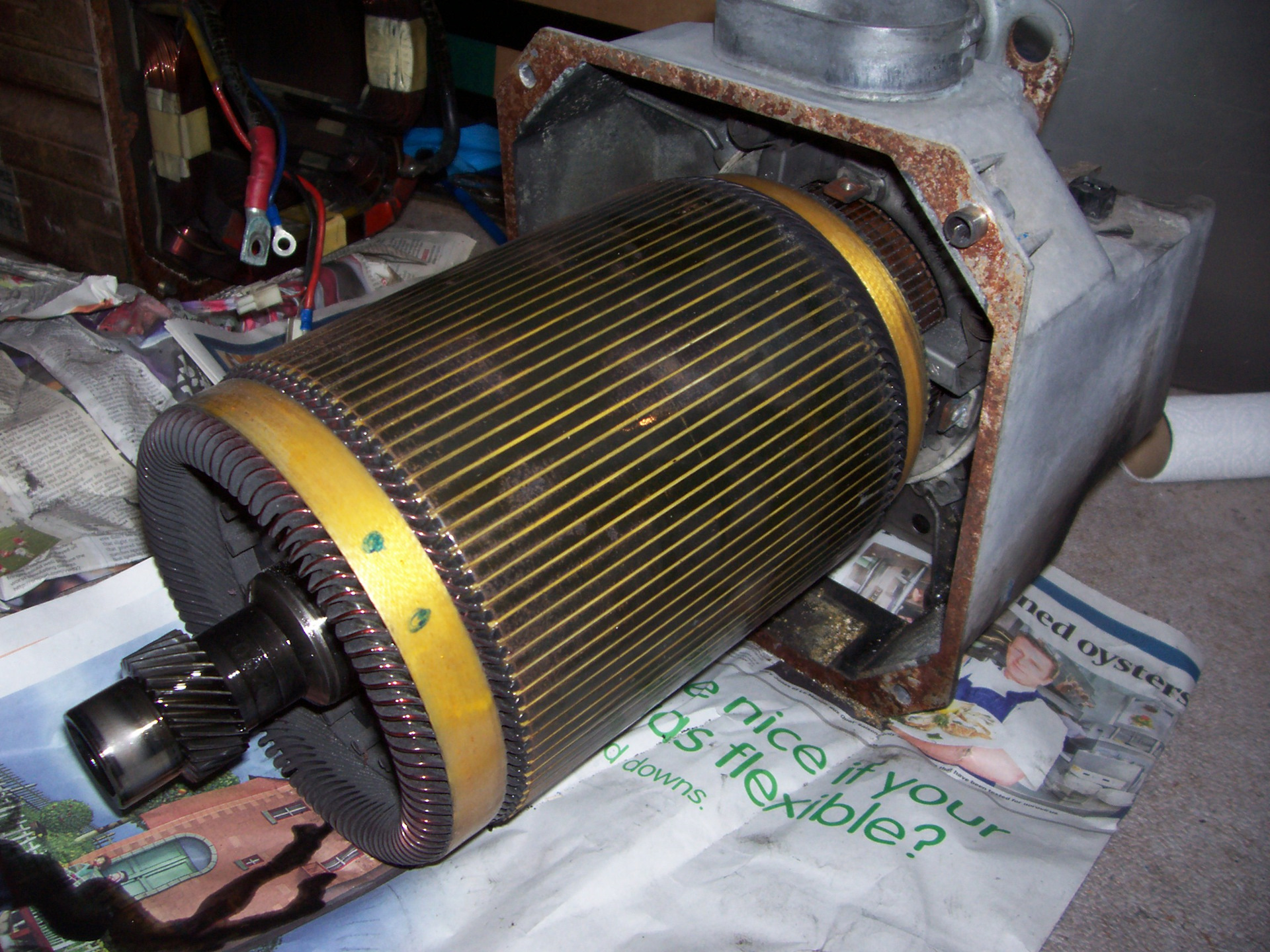

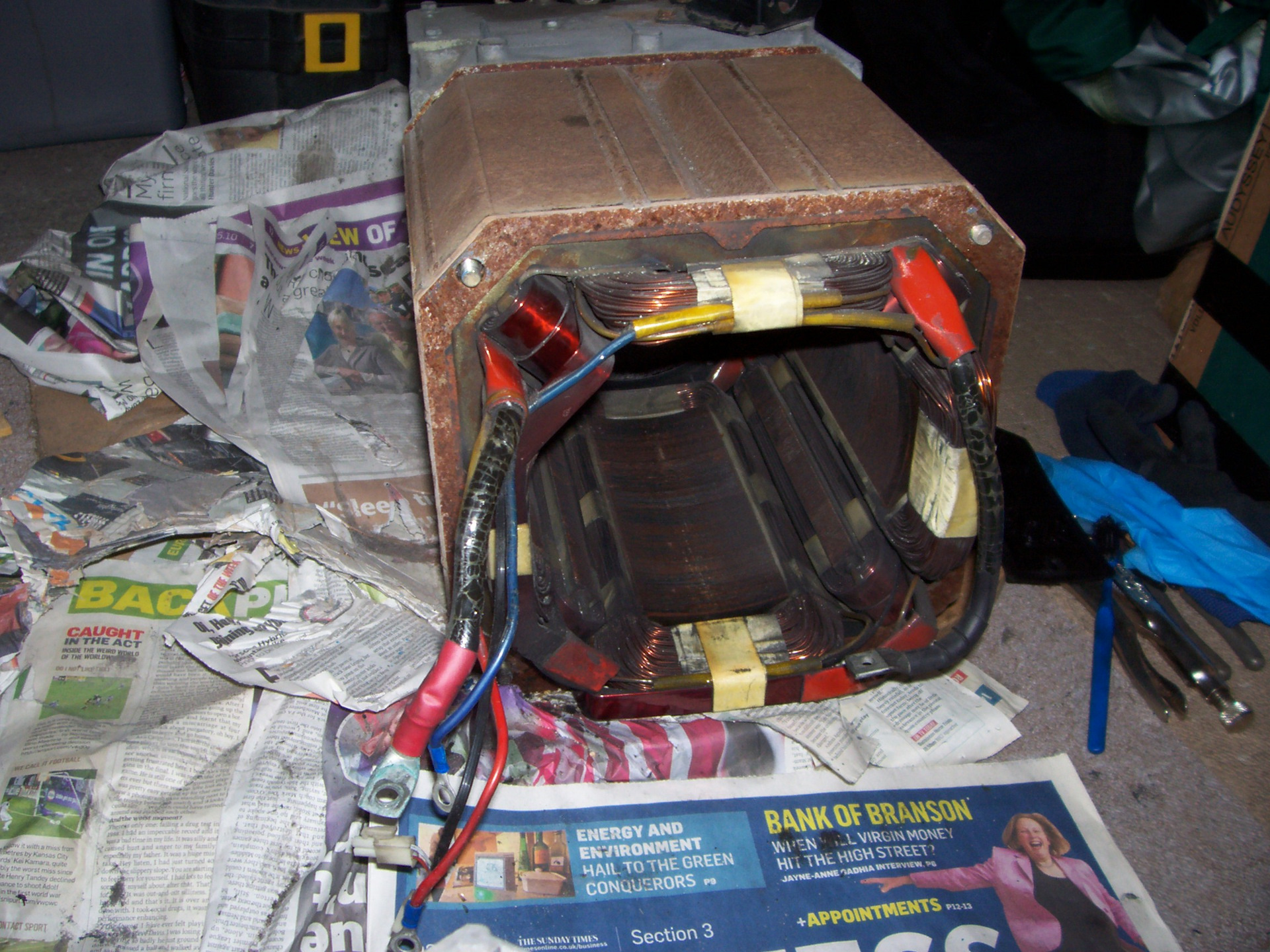

Но это все лирика.Если говорить конкретно и коротко, то электродвигатель включает в себя статор и ротор. Вращающееся магнитное поле в статоре действует на обмотку ротора и наводит в нём ток индукции, возникает вращающий момент, который приводит в движение ротор. Электроэнергия, поступающая на обмотки мотора, преобразуется в механическую энергию вращения.

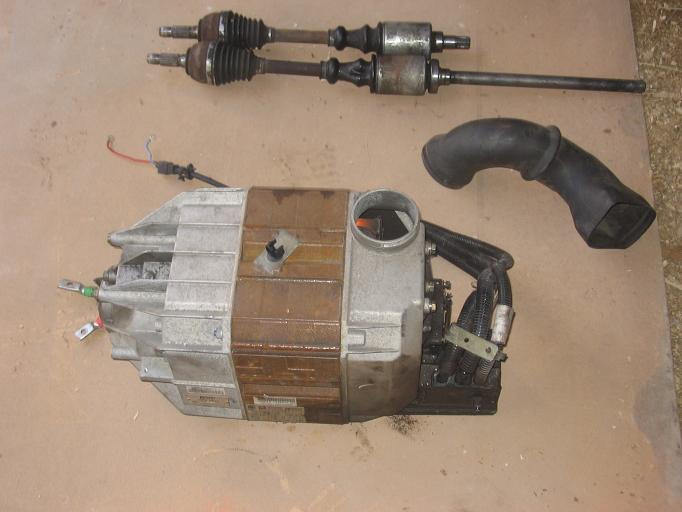

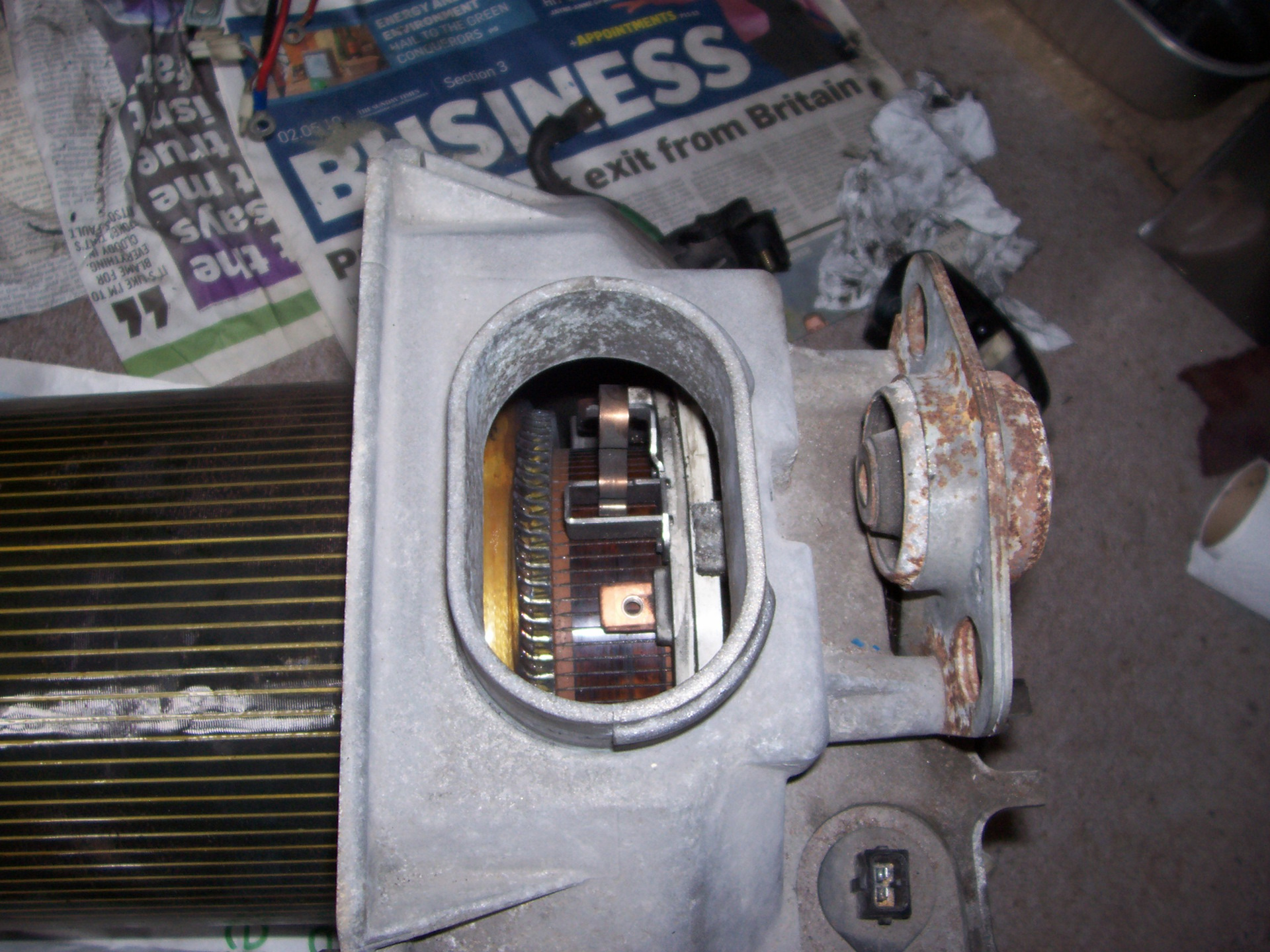

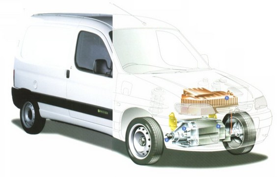

К недостаткам sa18 я отнес бы в первую очередь низкий уровень герметизации…Порой приходится наматывать пробег и объезжать глубокие лужи по другим улицам.Попадание большого количества влаги нежелательно…Лично я не знаю что должно произойти в таком случае, но мне дали понять что это крайне не хорошо)Еще один момент, это расположение…Двигатель находится ниже уровня кромки переднего бампера и при этом не имеет никакой защиты, что за собой влечет вероятность его повреждения.

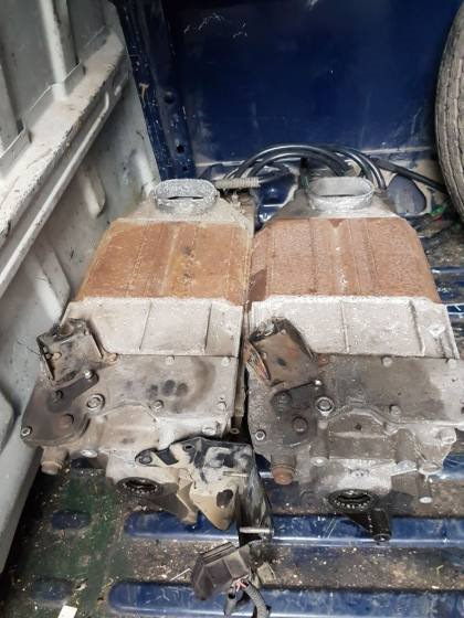

Конечно же раз разговор зашел о поврежденияХ, скажу и о восстановлении.Купить мотор реально…Цена вопроса порядка 500-1000 у.е., но достать его крайне сложно…Кто с самого начала следит за развитием событий, тот знает какой ценой достался контроллер, думаю двигатель достать не проще.
Из расходного материала- щетки. .Их можно подобрать, поэтому в принципе это не проблема.Стоимость порядка 1000 грн, но учитывая что при пробеге 55000 они все еще в хорошем состоянии, сумма не существенная.

Привіт бачив такі на шроті в Парижі нікому ці електромонтер тут не потрібні .зняли двері і акумулятора і залишили на шроті
Все просто.У этого агрегата нескончаемый ресурс, поэтому они никому и не нужные…Поменял раз в 50-60000 щётки, если вовремя, даже коллектор не нужно чистить, и езди дальше…Это не поршневая, которая в любой момент может пошабашить

а не пробовали поколхозить и чем то закрыть от прямого попадания воды двигатель?
Сам двигатель расположен низко, и какой либо колхоз снизит клиренс…Я заменил прокладки на смотровом лючке и промазал все герметом…Но все равно рисковать не хочется

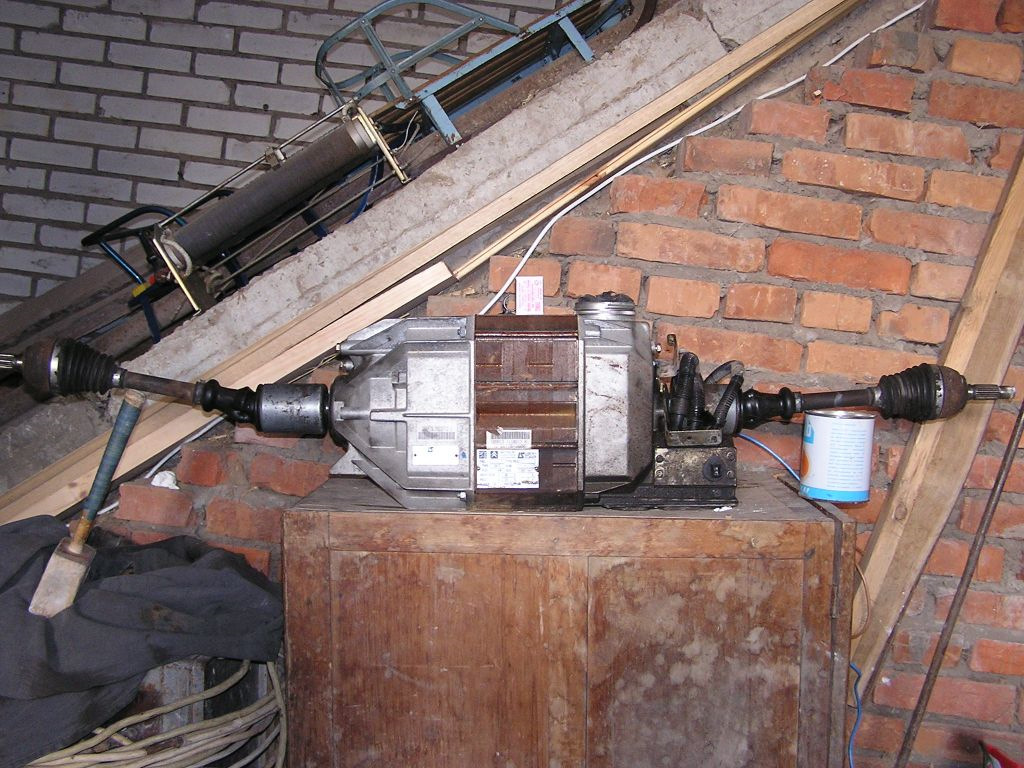

Я так и не понял, зачем снимался агрегат?
Не дай Бог)Это архивные фотографии)Я надеюсь что снимать его еще очень долго не придется)
Интересно. Разместили они только его действительно странно.
Да.По весне и по осени ездить приходится вдвойне аккуратнее
