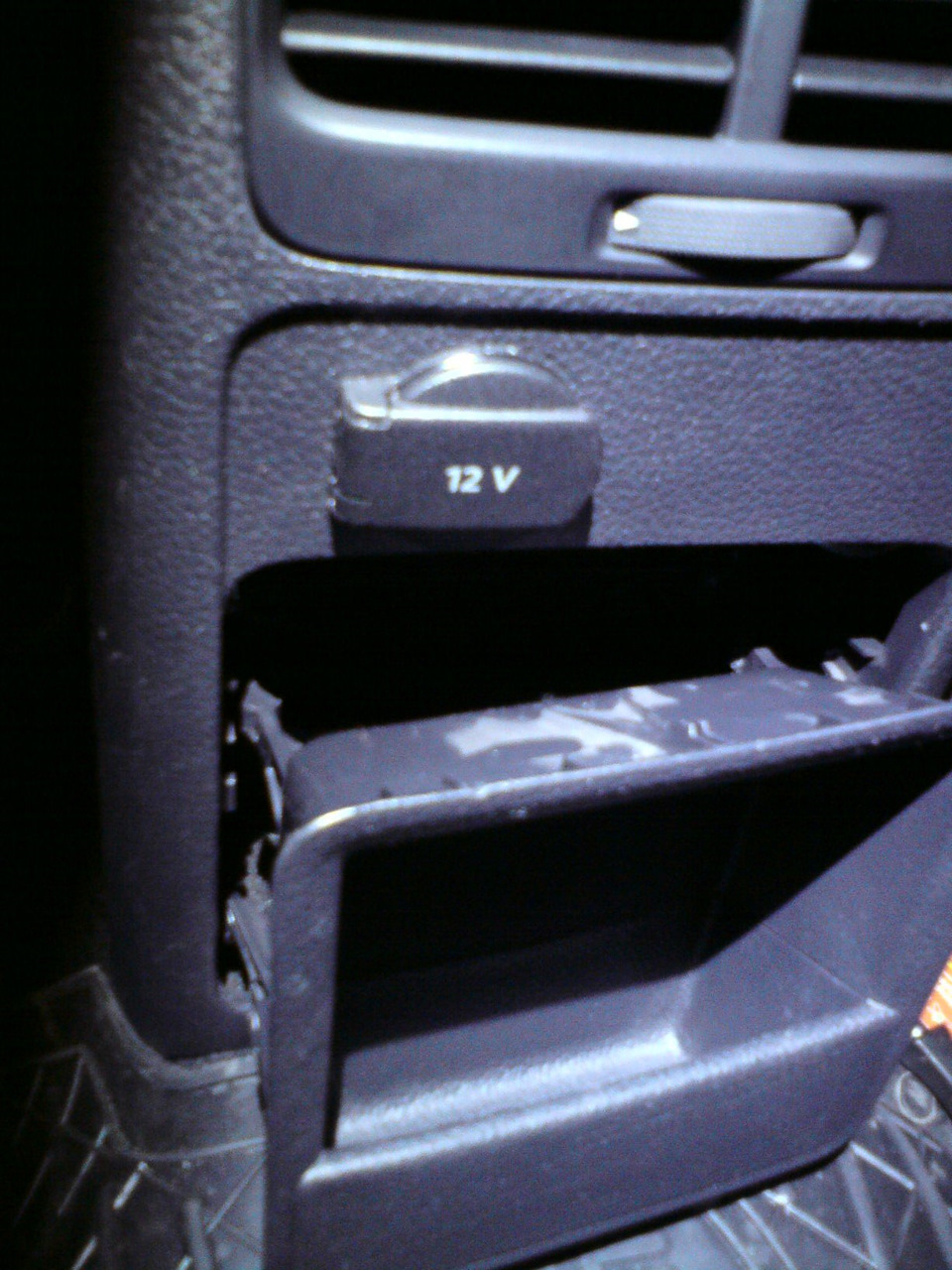

Проблемка распространенная на джеттах, видел у многих в бж.Вот выдалось свободное время да и погодка была теплая.Решил снять задний воздуховод и поставить на место ручку(флажок)на место, так как еще при покупке авто эта ручка отсутствовала на своем месте и находилась в бардачке.
Процесс сей не сложный, сначала вытащил из защелок вот эту вставку.
Потом открутил два винта под звездочку и вытащил панельку.
Занес домой, разобрал, там все на защелках и промыл хорошо мыльной водой.
Затем все вставил обратно на защелки и установил в машину.Теперь все как должно было быть.Разбирается и собирается все быстро и легко.Всем добра)

А у меня другой казус. Спустя 2,5 года обратил внимание на заднем воздуховоде колесико вращается, заслонка всегда открыта. Разобрал, шарик "рычажка" в паз родной поставил и готово. Надо им на заводе этого человека, что в салоне сборку ведет по утрам на алкотестере проверять🙈
Может вылетело как то?
На торпеде кручу каждый день и ничего. Думаю сборка. У колеса ход ограничен, не больше длины этого рычажка. Может у кого было такое же?
На моей нормально все, может и сборка такая.
А я смотрю, у всех почти слева деталь летит.
Да-да, тоже обратил внимание! У меня также левая убежала ))))

Тоже отлетела эта деталь( только найти ее не могу, так и езжу без неё
Почти не на что не влияет, вид только))
Так то да. Вопрос только куда она пропала, видимо кто в виде трафея унес)
Наверняка просто внутрь воздуховода завалилась :)
Смотрел, там нету
