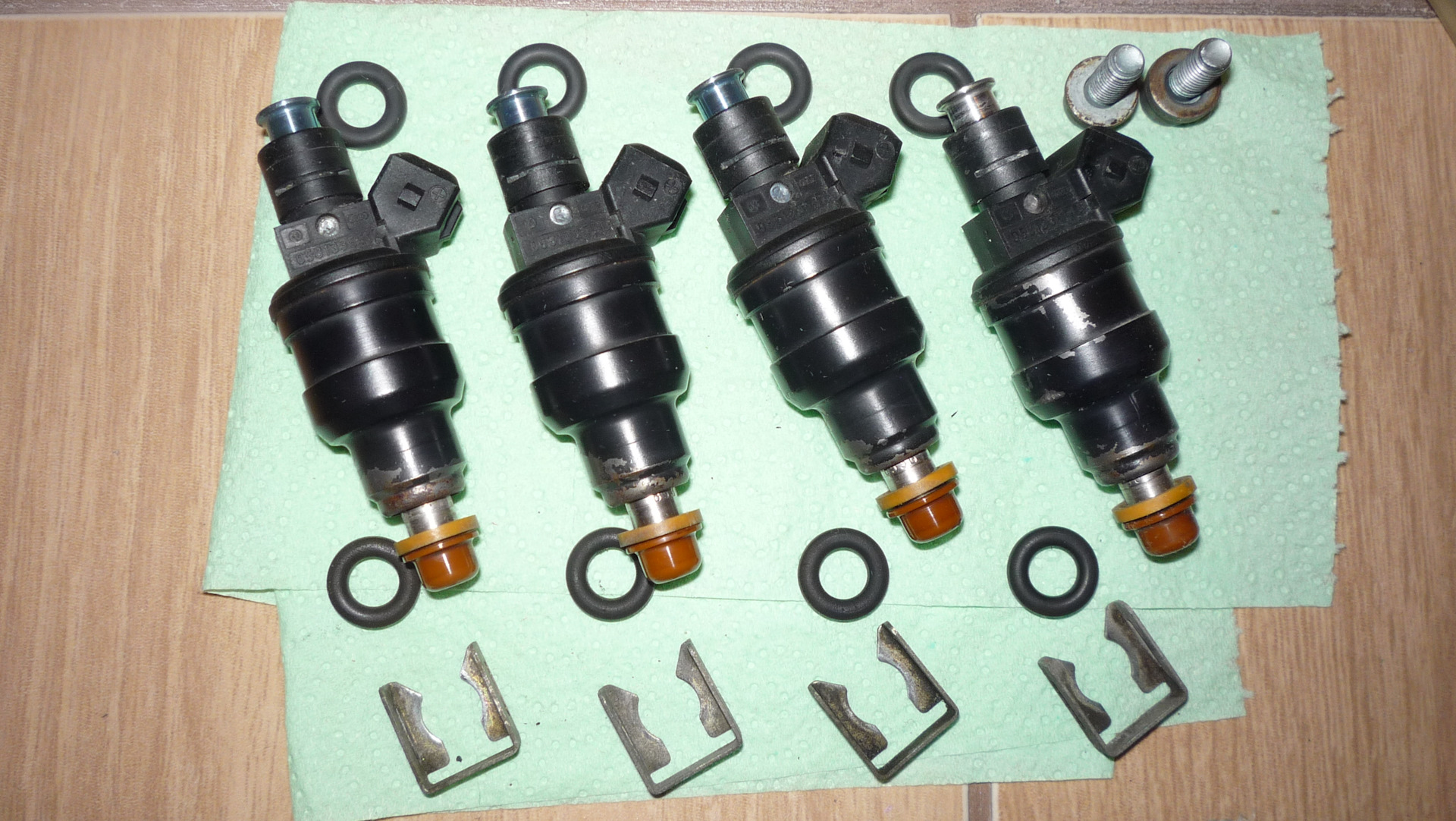

Дома уже разложил форсунки, и начал их осматривать. Это оказались BOSCH'и, ну и снаружи они конечно же были грязноватыми. Резиновые уплотнители со стороны головки блока имели видимые трещинки, хотя и незначительные.

Ну вот и всё прочищено, осталось только надеть новые прокладки, купленные задолго до проведения данной операции.
Теперь можно устанавливать всё это дело обратно в машинку!
Вполне вероятно, что это не самый лучший вариант (специальный стенд с колбами, ультразвук и т.д. возможно лучше), но уж точно опробованный многими. Проверил и ладно — лишней данная манипуляция явно не будет!😊

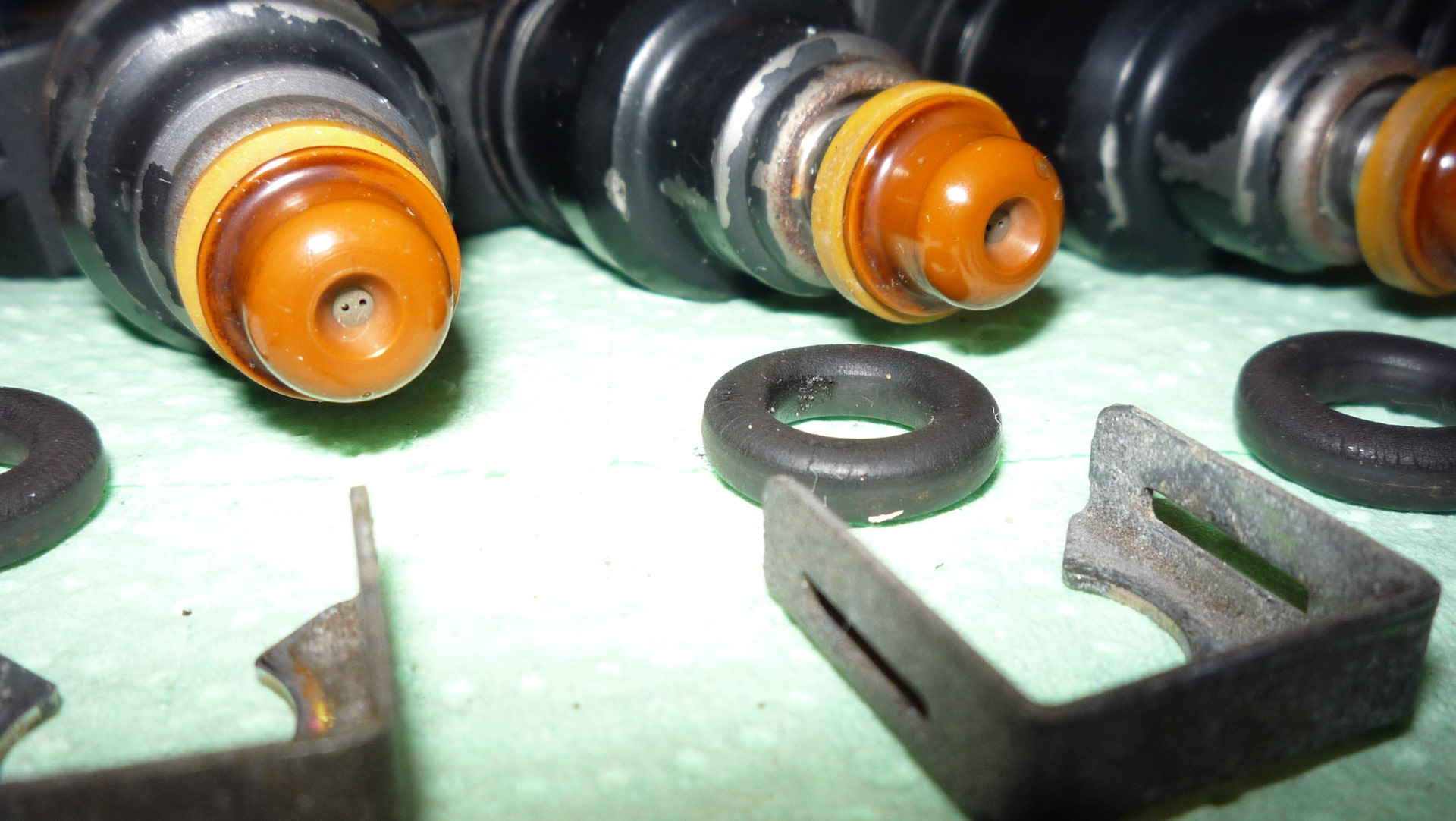

колпачки на форсах менять не захотел?
Извиняюсь, это рыже-коричневые которые? ))
угу, которые со стороны где бенз распыляется, ониу тебя в порядке?
Да вроде как и ничего. Сколов/разломов и прочих дефектов не увидел
figo
я вообще кольнул один до смерти, когда так же в гараже их чистил. Это очень плохо? Резинку зафиксировал микростопорным кольцом, надёжно )
так там ведь с торца еще тонкая пластина с двумя дырочками которая по идее дополнительно фиксируется пластиковым колпачком, не боишься что она теперь в целиндр улетит? :(
съезжу посмотрю сейчас
