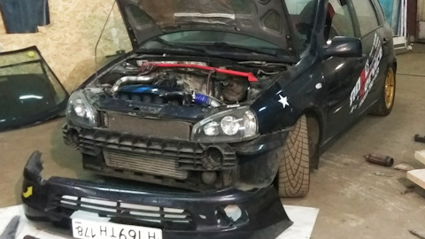

На заре сборки своей турбо первый конфиг сцепления имел в своем составе диск от Хюндая фирмы Valeo.
Этот конфиг показал себя отлично! Если бы не два но. Во-первых он в итоге износился, и на замену ему пошел ВИС от приоры. А во-вторых выпирающую ступицу диска надо было спилить, о чем я узнал недавно. А тогда меня донимал непонятный недовыжим. А оказалось просто лепестки упирались в ступицу диска.
Сравнение дисков Valeo от Accent'а и ВАЗ я нашел здесь www.drive2.ru/l/5828177/
Я же вам расскажу про диск производства фирмы Exedy.
Чтож, посмотрим как себя покажет диск этой фирмы. Valeo держал просто замечательно даже с ланча со второй передачи. Подгорал и вонял, но схватывал мертво.
P.S. Предвидя вопросы скажу — подходит на ВАЗ болт-он. Со стандартной корзиной 200 мм ничего пилить не нужно.

40кг момента сдюжил. Надо вот скинуть корзину, взглянуть на него.

У тебя HYD108U я взял MBD006U, по виду накладной отличается. Интересно как себя поведет, а корзину какую используешь?
Корзина Vesik Motorsport +50%

Больше в таз никак не лезет. Двойная корзина на 200мм диске держит старты на хусерах по клею. Т.е зацепа хватает, главное чтобы диск не отрыгнул заклепками или пружинами.

В том то и дело что от акцента 1.6. ~150Н момента. Поэтому в зависимости от производителя реально перевариваемый момент может варьироваться.

EXEDY HYD108U
А про нюансы?))
Выше же написал. Диск расчитан на момент ~150Н. На турбо я пока пробовал только Акцент валео и ВИС приора. Они оба держат, думаю порядка 300 момента. Екседи протестирую, будет видно.

294 л.с. и 420 нм момента, раз в сезон просто ставил новый.
