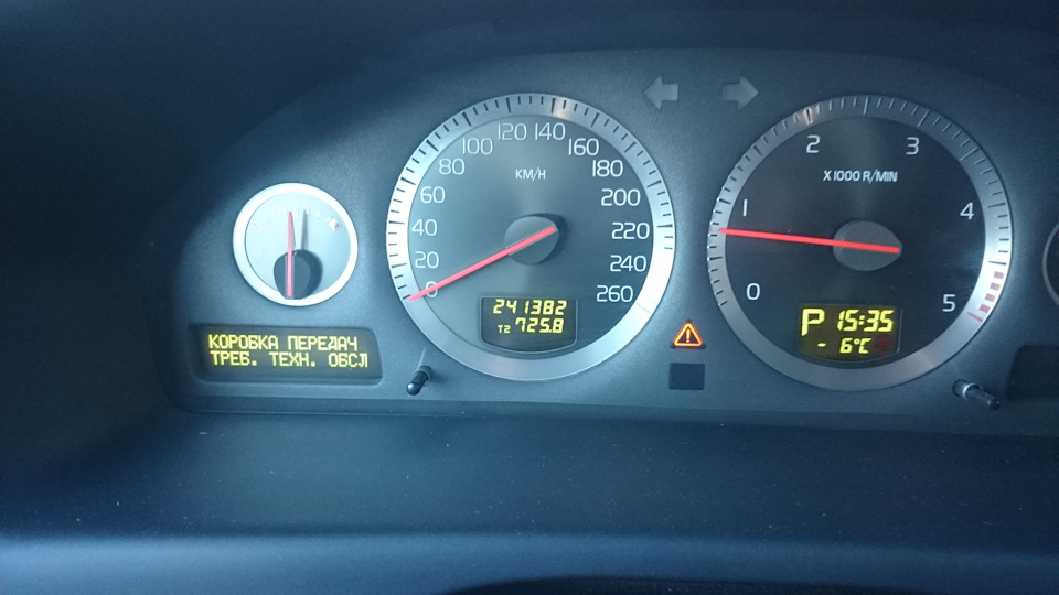

Ну вот и меня коснулись проблемы "автомата" Вольво, хоть я честно пытался бережно его эксплуатировать и ухаживать (поменял ему масло сразу после покупки), но увы. В один прекрасный день машина на прогретой коробке стала брыкаться (как кто то уже писал на Драйве "Давать конкретного поджопника") после полной остановки на D, с последующим отпусканием тормоза машина на секунду замирала и потом прилетал толчёк в спину. Пришлось пользоваться типтроником. На следующий день симптомы ухудшились — добавилась редкая пробуксовка на 3 скорости и вылетела ошибка!
Полетел к MitjaLvсчитать ошибки и …

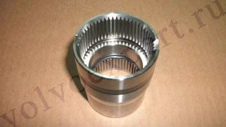

Ну во первых, я узнал что коробке уже делали ремонт (собственно бывшие горе мастера и могли повредить фишку на соленоиде) были поменяны пакеты фрикционные и заменена втулка на угловую передачу

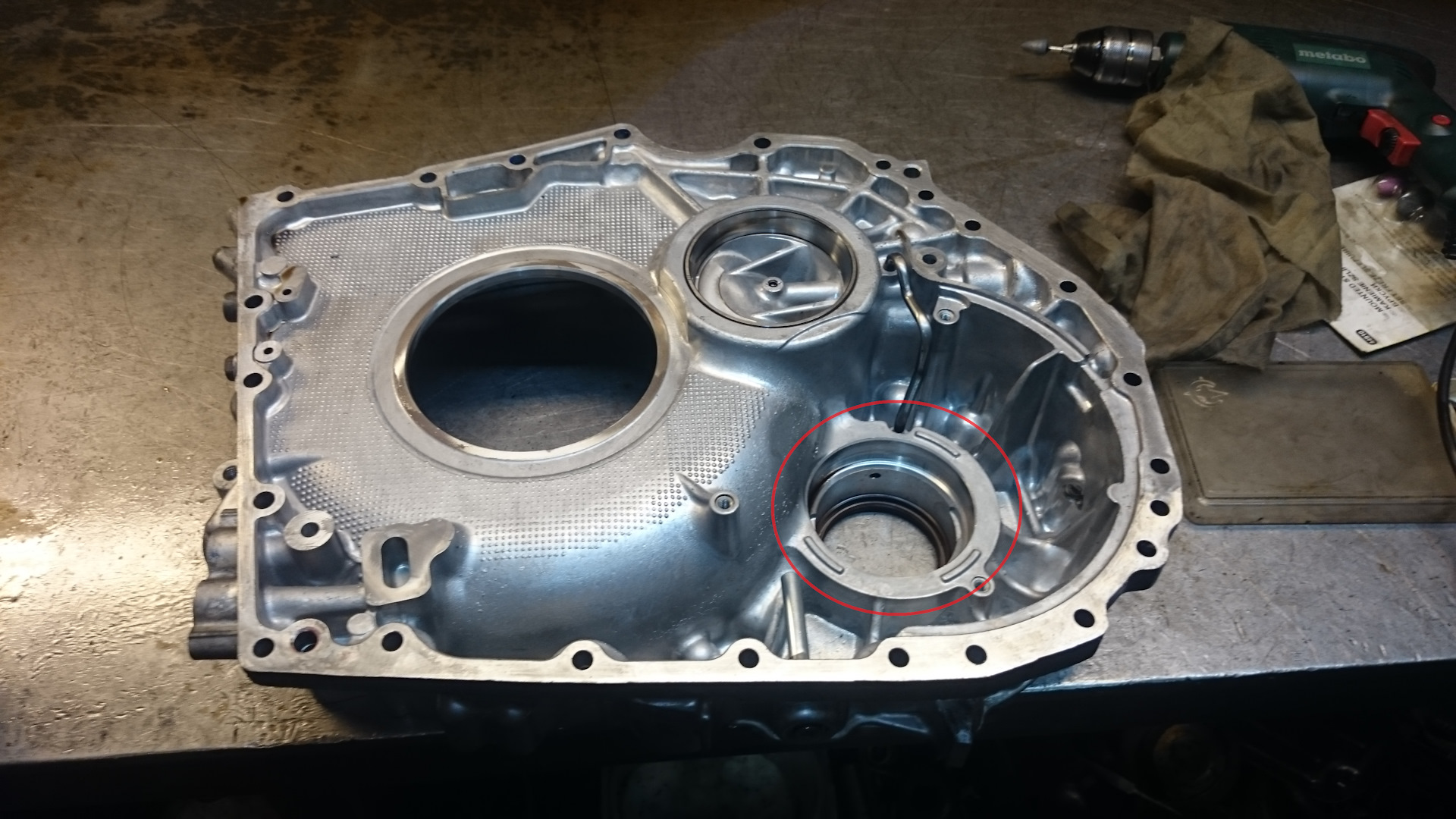

В третьих — посадочное место главного вала в корпусе коробки было с выработкой (наверное ошибся в названии, но для меня он главный) что могло убить и механическую часть коробки (или уже убивало).
Был поменян сальник, что на фото, из которого гнало масло и меня очень напрягало.
