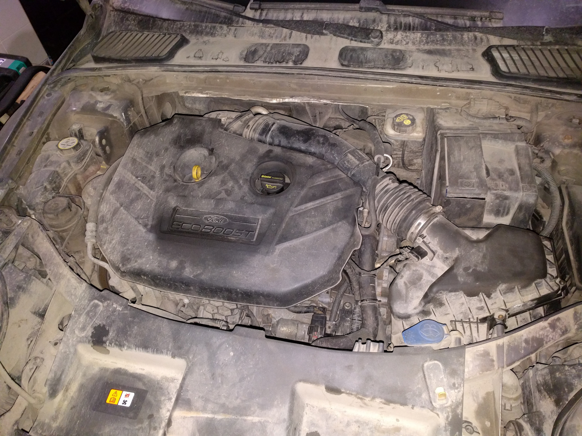

п.2: открываем капот, скидываем клемму АКБ, прикидываем масштаб бедствия.
В процессе отсоединяется гора разъемов, поэтому я решил клемму все-таки снять, от греха.
Важный момент — перед началом разборки промойте стык клапанной крышки и ГБЦ очистителем, это сильно облегчит дальнейший процесс.

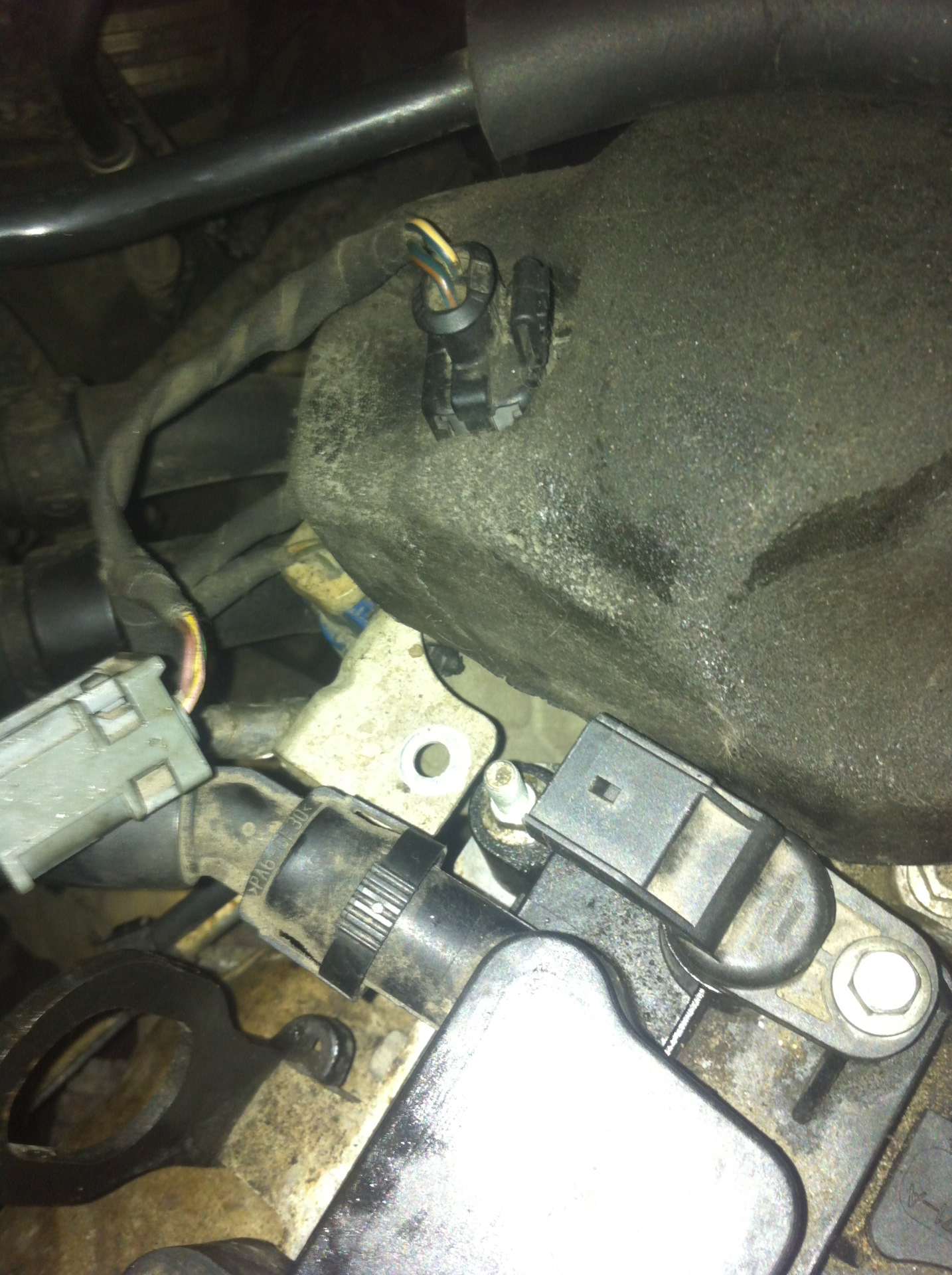

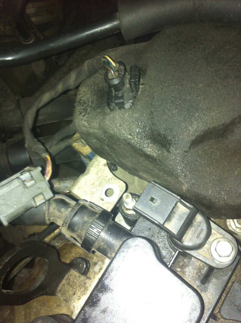

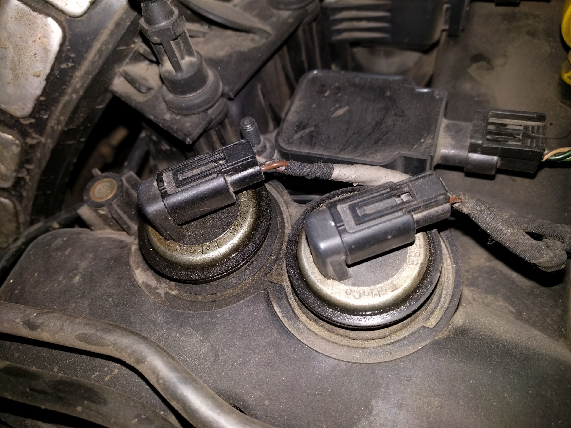

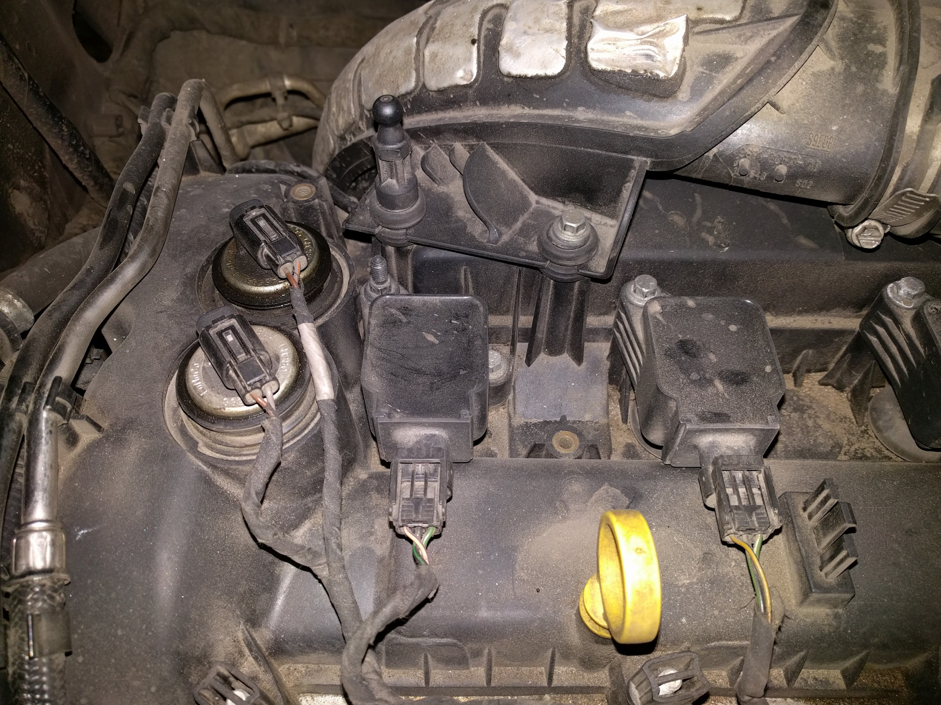

Скидываем декоративную крышку и видим перед собой клапанную крышку. Дальше на уровне логики – отсоединяем все, что присоединено одновременно к крышке и чему-то еще, и что будет мешать ее снятию – катушки зажигания, обе части воздуховода от фильтра к турбине, разъемы распредвалов, разъем на топливной магистрали, разъем у ТНВД, два датчика у ТНВД.
Из неприятных моментов – снятие нижней части патрубка к турбине – чтобы это сделать нужно открутить два болта сверху (тут все легко головка на 8 (или 10) и рожковый ключ на 12) и ослабить зажимной хомут у самой турбины. По-моему единственный способ это сделать – это взять маленькую трещотку и головку на 7, запастись душевным спокойствием и энергией. В качестве небольшого бонуса можно открутить трубку кондиционера у правой верхней опоры мотора – в принципе оч легко и быстро, и это добавит как раз необходимое место для манипуляций.
Дальше ослабляем этот хомут (он виден как раз со стороны правой верхней опоры ДВС, крутить его удобнее всего располагая трещотку по направлению вертикально вниз) и, раскачивая, снимаем патрубок. Для собственного спокойствия можно закрыть вход в турбину тряпкой/пакетом, во избежании потенциальных неприятностей от падения туда болтов/гаек и прочего…

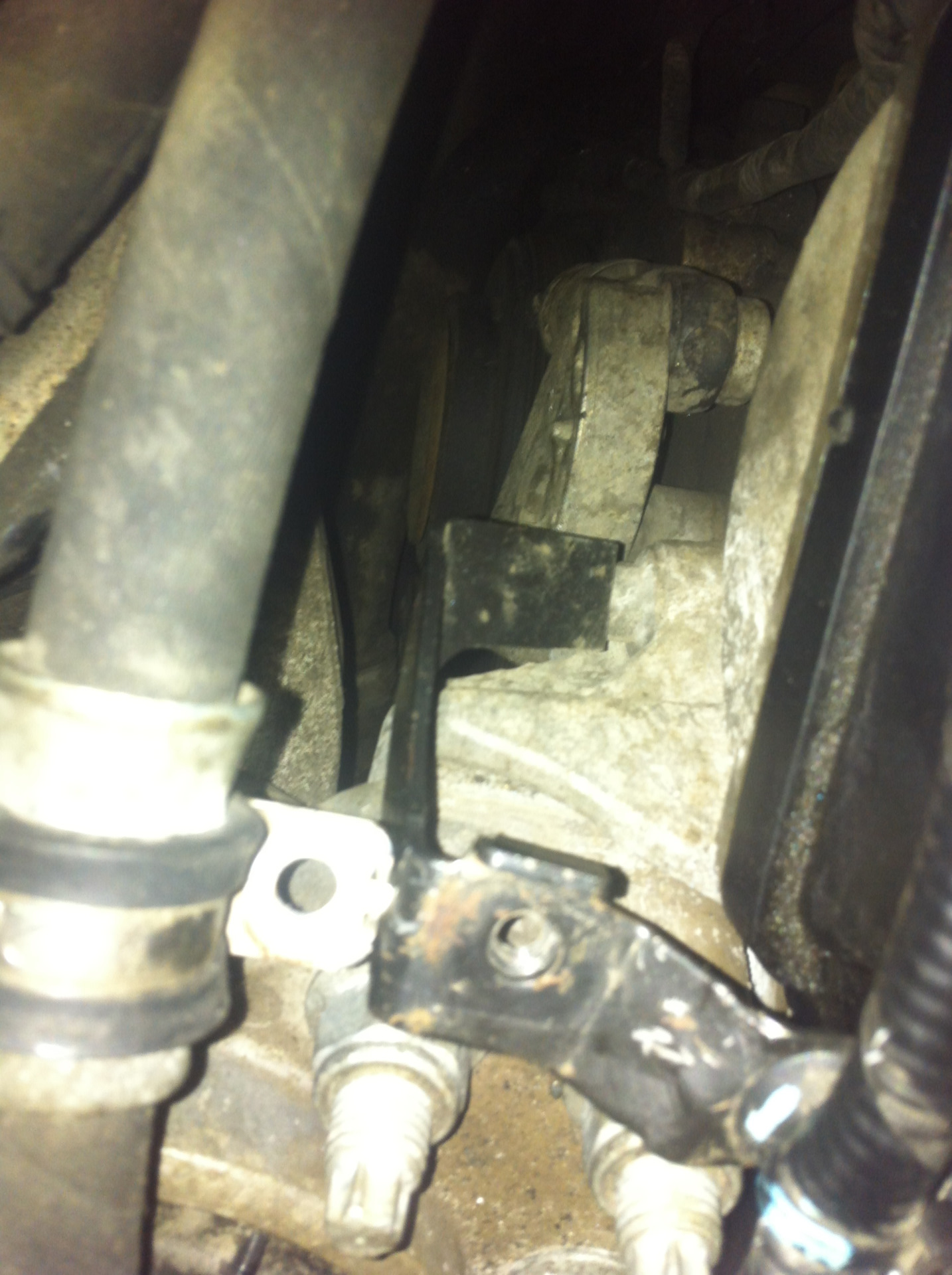

Все! Больше снимать ничего не нужно (кроме 2-х металлических кронштейнов, но о них позже). Все шланги/провода, которые крепятся к крышке отсоединяем от нее и отводим по максимуму за периметр.

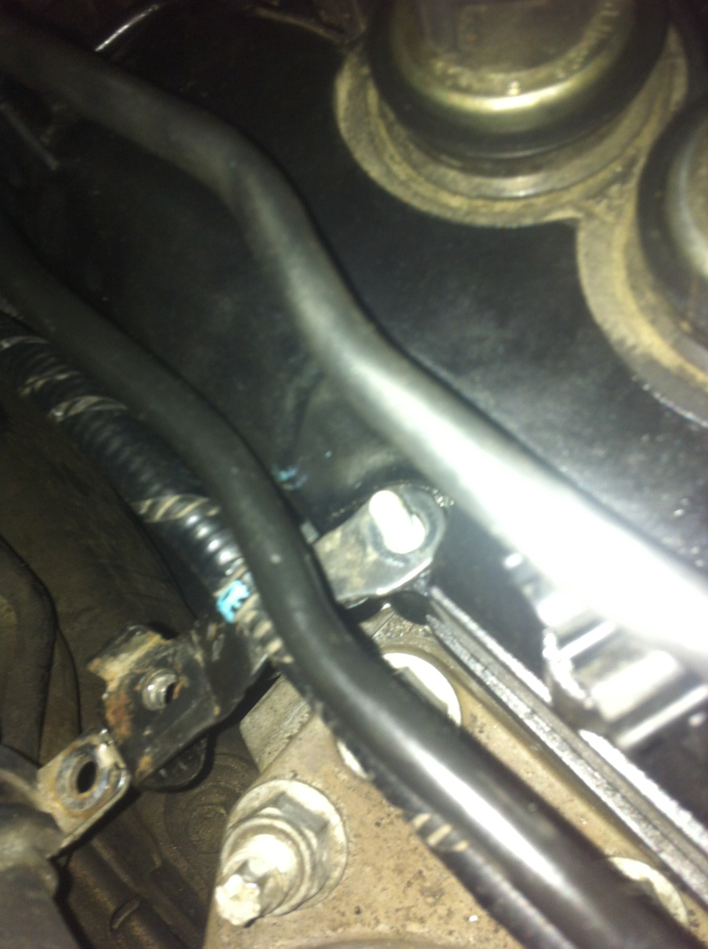

Берем маленькую трещотку и глубокую головку на 8 и начинаем откручивать все шпильки/болты крепления крышки к ГБЦ. Последовательность не важна, главное открутить их все!) Замечу, что в моем случае полностью вынуть шпильки из крышки не получилось (хотя я и не был против – видимо конструктивная особенность – х.з.). В любом случае, все откручивается без проблем маленькой трещоткой и без особых усилий, за исключением 2-х мест — шпильки рядом с ТНВД и с упомянутой выше правой опорой ДВС. Эти две шпильки держат на себе два кронштейна, поэтому необходимо сначала снять эти кронштейны.
Сначала откручиваем верхние гайки головкой на 10, а дальше интереснее — в случае с местом у опоры – нужно просто ослабить нижнюю шпильку и кронштейн будет свободен, а вот в случае с местом у ТНВД придется выкручивать весь болт (головка на 13), который к тому же находится в самой ж… мира. Еще здесь важный момент – в моем случае этот болт был закручен от души и маленькой трещоткой пробовать крутить бесполезно. Благо, туда пролезает большая трещотка, поэтому сложностей с откручиванием быть не должно, нужно только правильно обняться с мотором)) Открутив эти два момента поднимаем кронштейны, снимаем их со шпилек и откручиваем последние две шпильки на пути к нашей цели.
Дальше вынимаем масляный щуп и собираемся с силами для финального рывка))

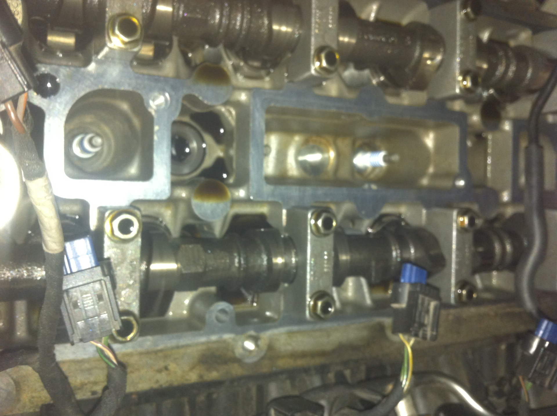

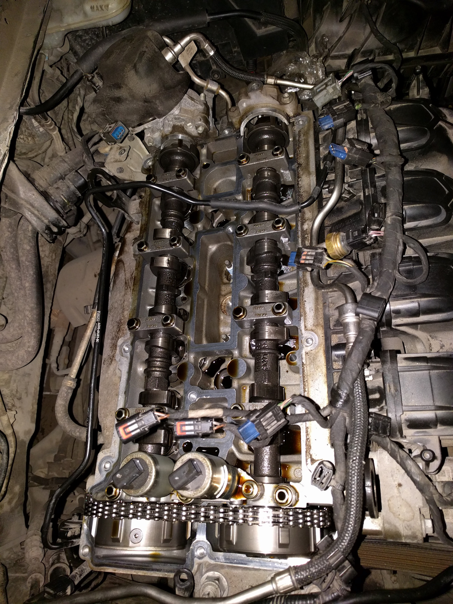

Герметика между крышкой и ГБЦ почти нет, поэтому сложностей со снятием не будет. Аккуратно шатаем раскачиваем крышку и она плавно отделяется от ГБЦ. Здесь важный момент – нужно поднимать ее симметрично, т.к. с одной стороны впритык стоит ТНВД а с другой стороны нужно не повредить датчики распредвалов. Поэтому аккуратно отсоединяем всю крышку по периметру, еще раз проверяем, что все шпильки выкручены и не мешают, все отсоединено и симметрично поднимаем оба края вверх, слегка раскачивая ее. Мешать в этом процессе может только тонкий черный шланг, проходящий над крышкой у масло заливной горловины, но шланг этот имеет большую подвижность, поэтому просто поднимаем крышку вверх и вытаскиваем ее из под этого шланга.
Крышка у нас в руках, в первом этапе победа!

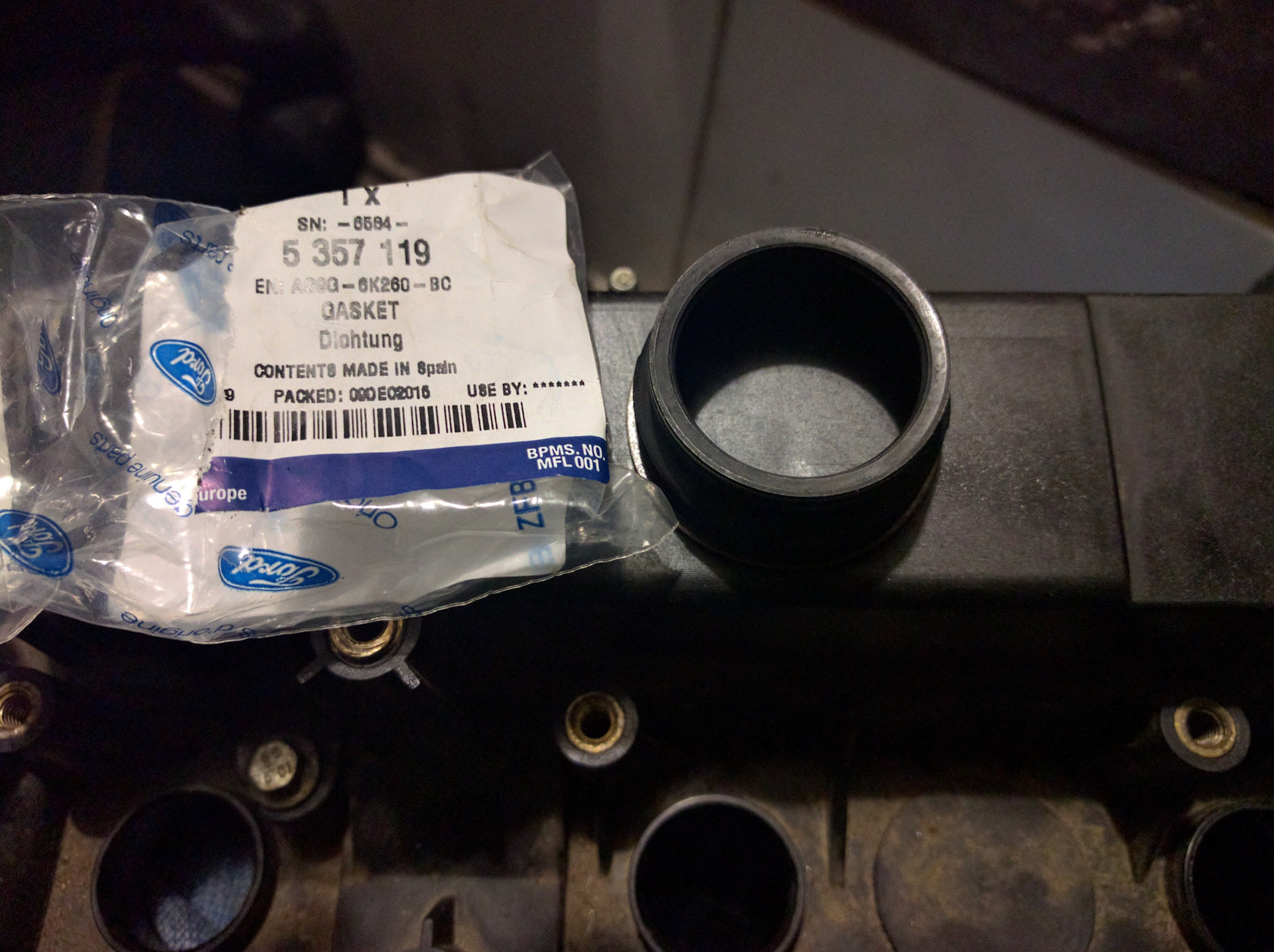

Дальше все проще — аккуратно, чтобы не повредить пластик, вытаскиваем старую прокладку из крышки — в моем случае она была задубевшей, но на части не развалилась. Так же аккуратно вытаскиваем колечки в центральной части. Выбрасываем это дело в помойку, берем очиститель и чистим посадочные места в крышке по всему периметру и у свечных колодцев. Как только следов масла в желобе не останется можно смело вставлять новую прокладку. Поставить неправильно ее не получится из-за специфической, далеко не симметричной формы и присутствию направляющих в самой крышке. Ставим максимально плотно (но без фанатизма — прижимаем пальцами, чтобы прокладка встала в крышку).

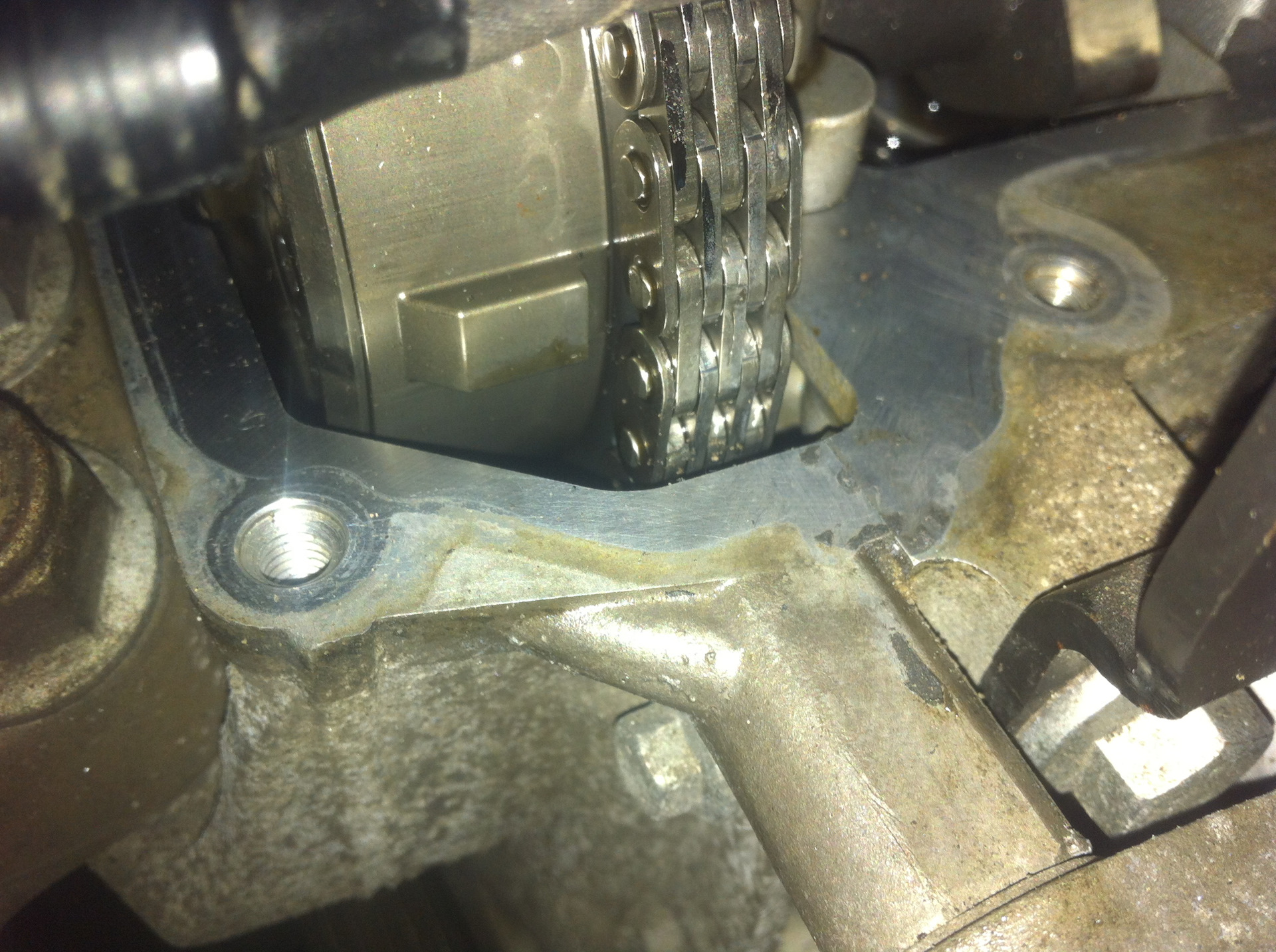

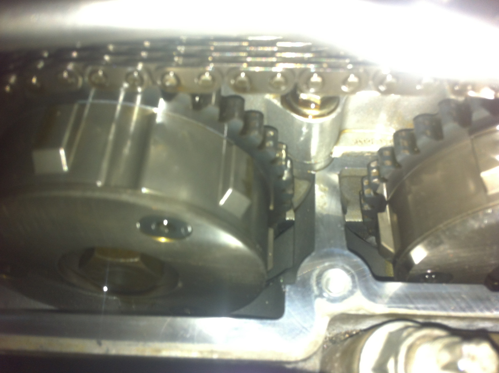

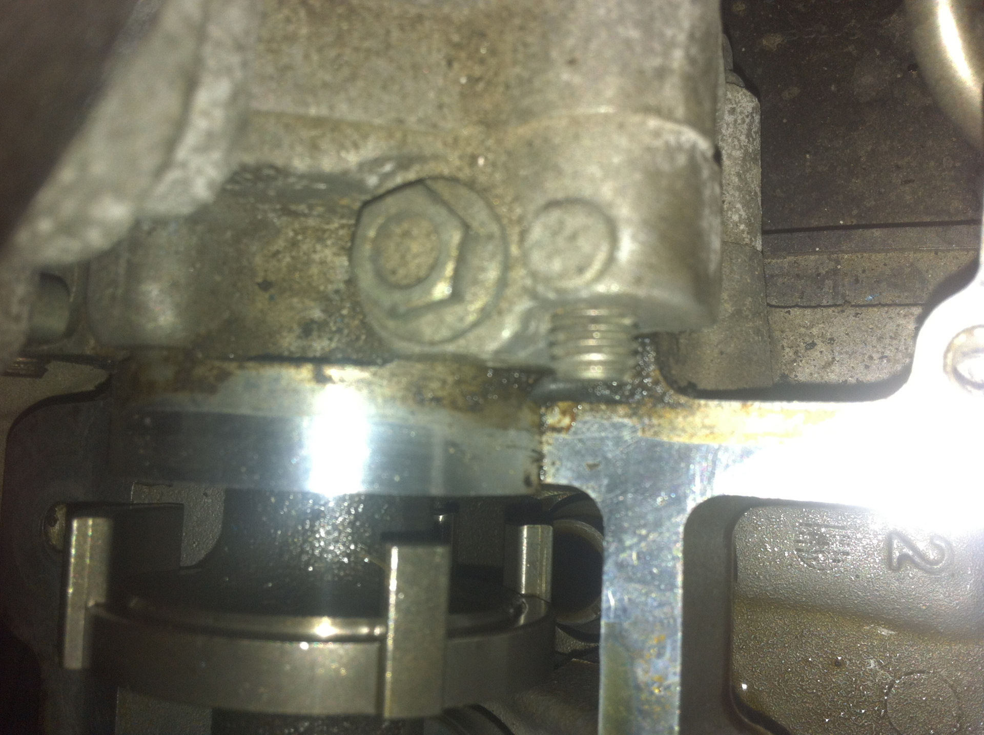

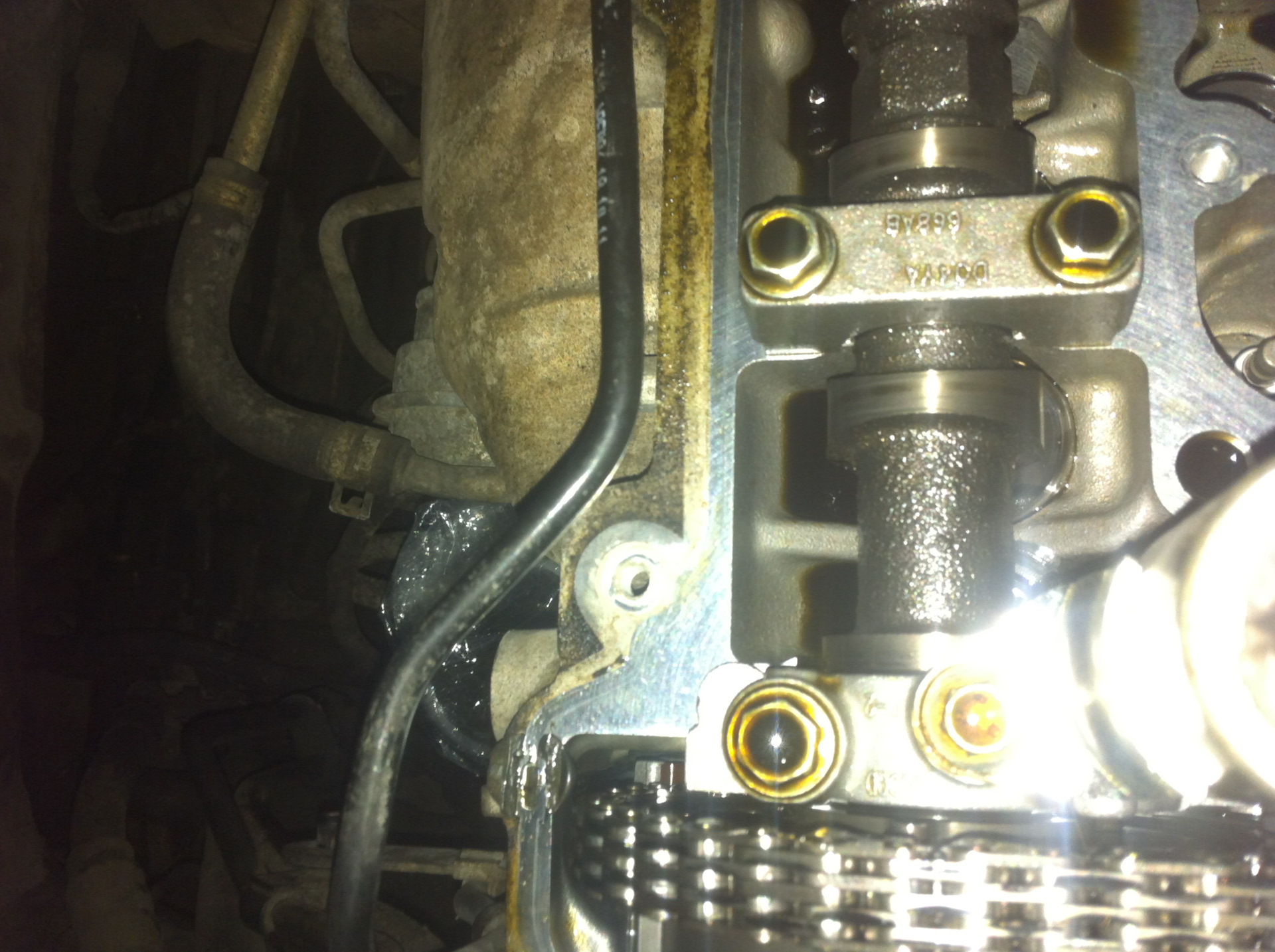

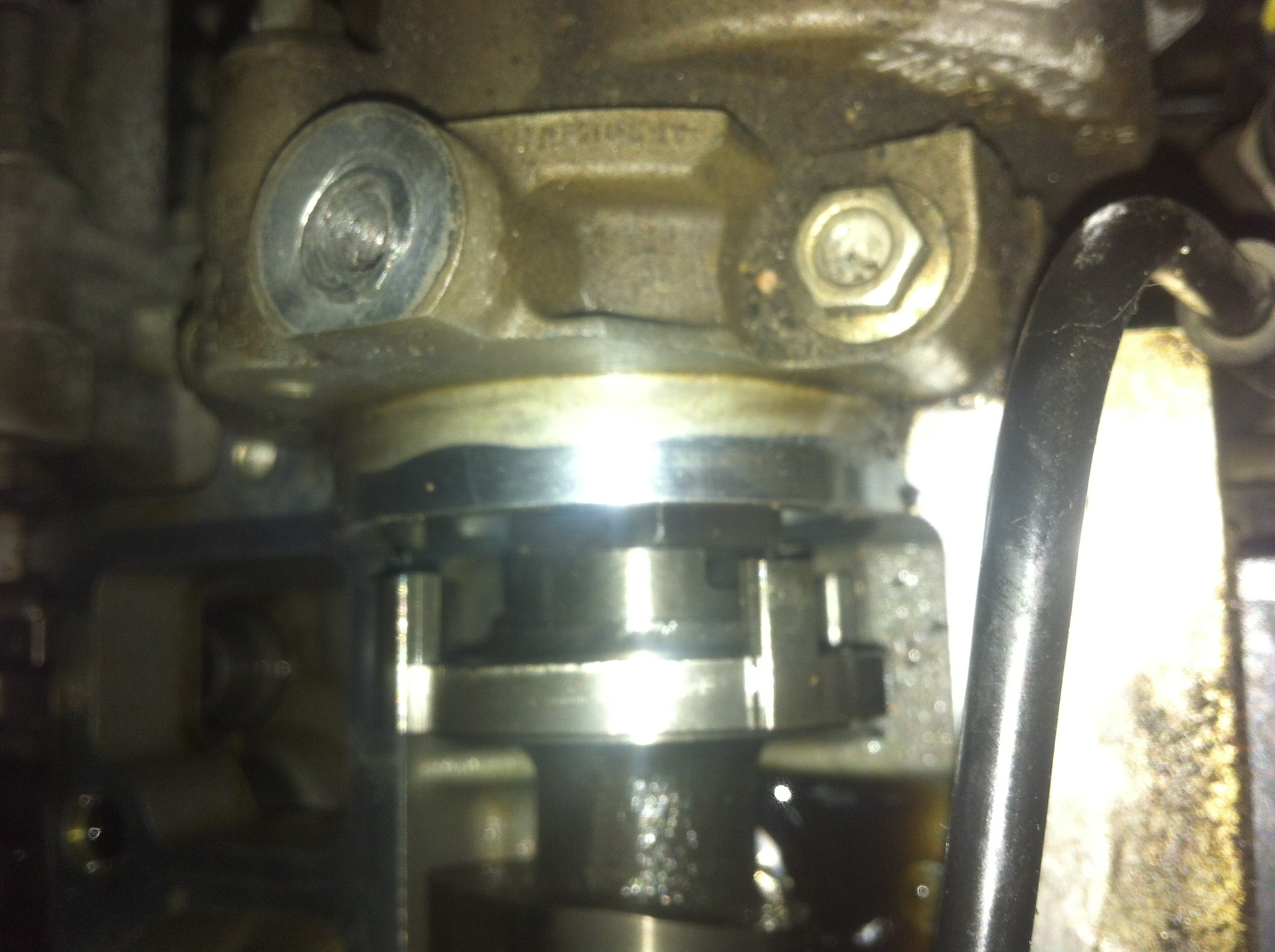

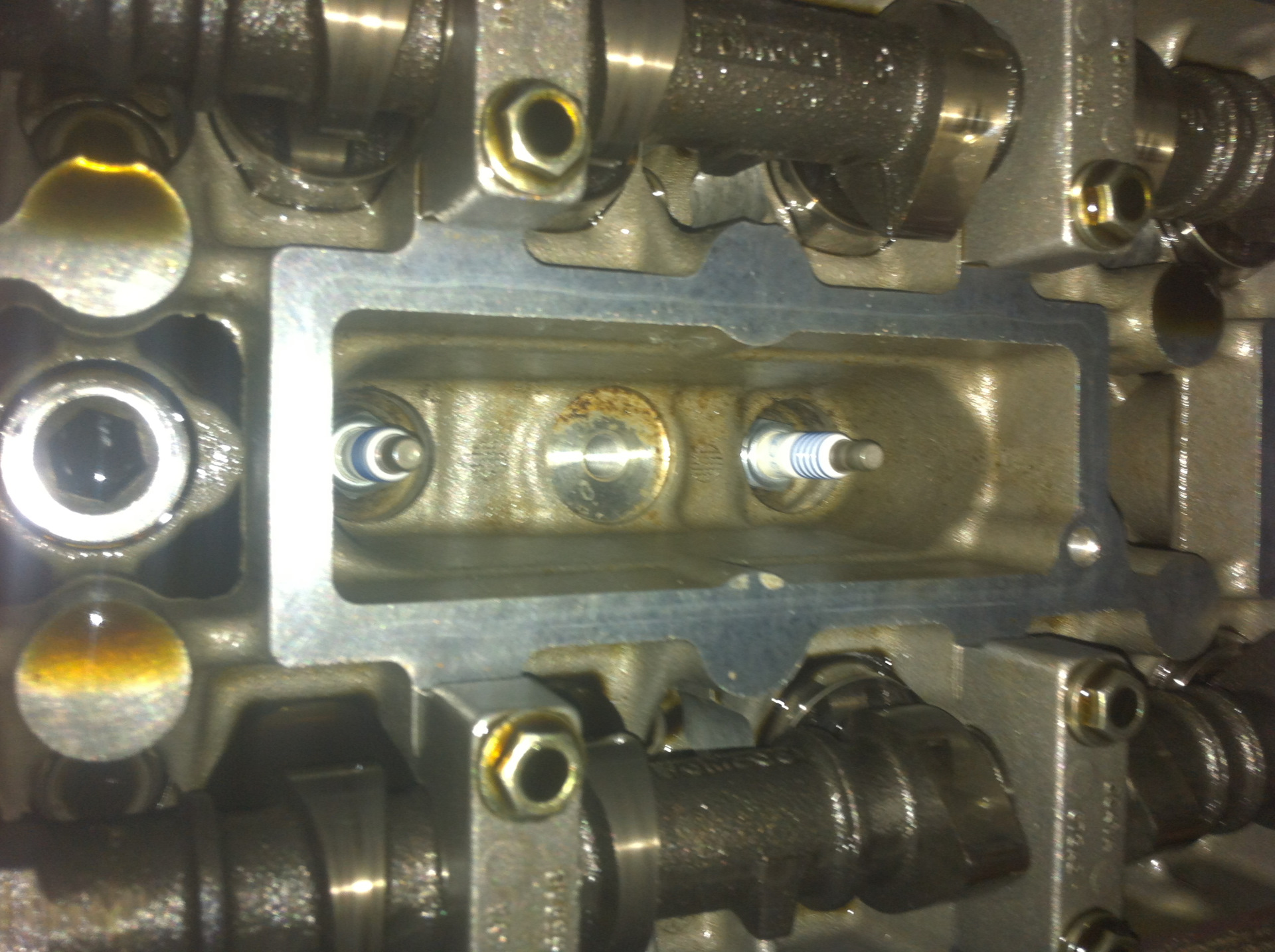

Так же чистим поверхность ГБЦ от следов масла и старого герметика в местах стыка металлических частей — у фазорегуляторов с обеих сторон мотора и у концов распредвалов (в 4-х точках) — итого 6 мест, где с завода он нанесен. Поддеваем его также аккуратно, чтобы не загрязнять внутренности ГБЦ.

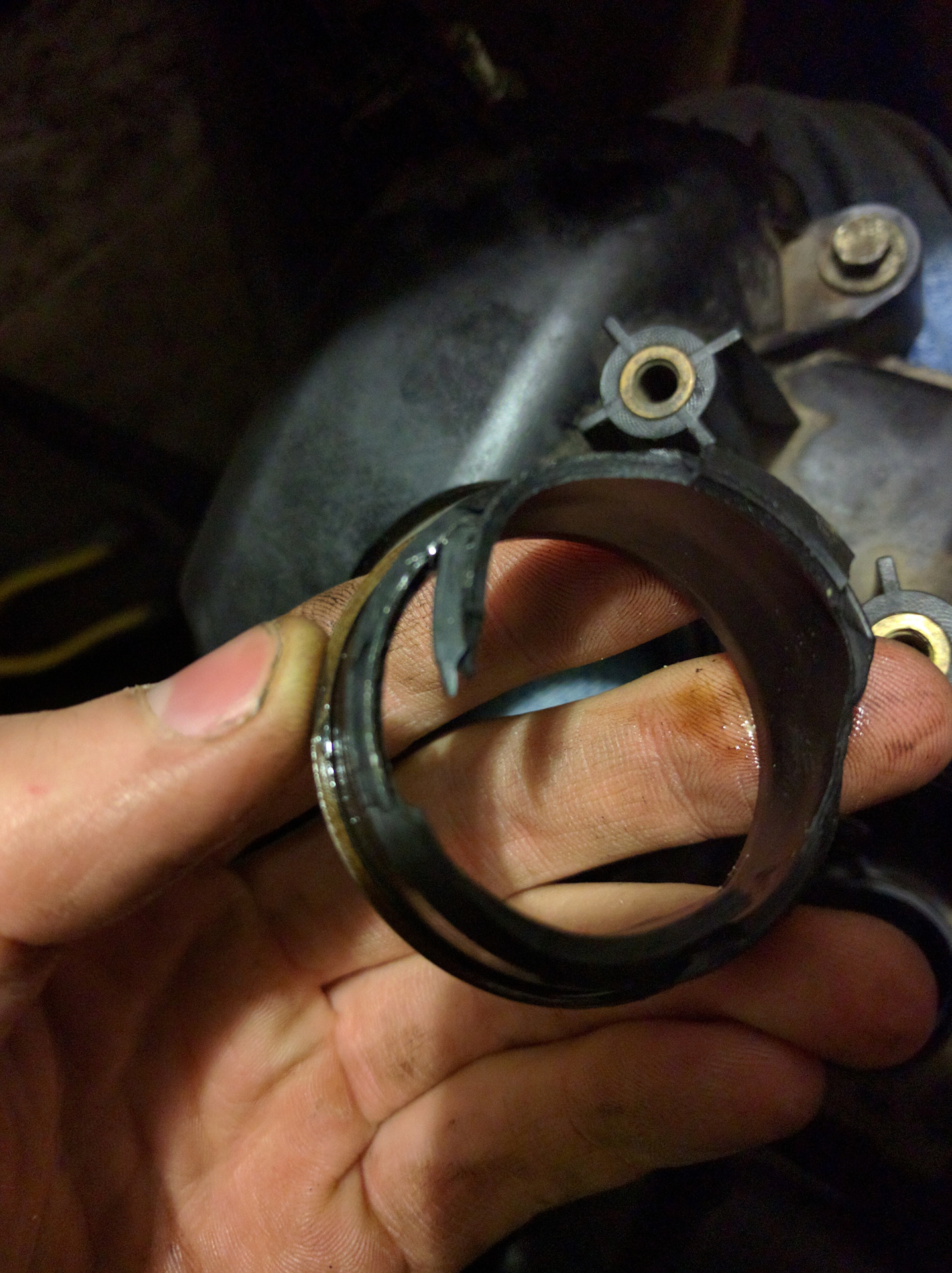

Здесь отмечу важную особенность данных моторов — в крышке стоят два сальника управляющих клапанов фазорегуляторов и они, как правило, после снятия/установки крышки начинают течь, поэтому, чтобы не проделывать все вышеописанные манипуляции еще раз, ибо меняются эти сальники только со снятием крышки, лучше их тоже сразу поменять.
К сожалению, на тот момент (а это 2015 год) я не был настолько осведомлен, да и информации еще по этим моторам было не много, поэтому мне пришлось менять сальники ровно через пару недель, проделывая все еще раз.
Так вот — лучше их поменять, поэтому аккуратно их вытаскиваем, пока крышка в руках. Вытаскиваем также аккуратно руками — выдавливаем вертикально вниз. Новый сальники вставляем также руками, вертикально вверх по отношению к плоскости крышки и не за мягкую резиновую часть а за жесткое металлическое основание. Если их толкать строго вертикально, они с усилием, но без каких-либо сложностей встанут на место. Встанут они, когда зазора между основанием и крышкой не будет. Еще раз повторюсь, за резину тянуть нельзя, т.к. велик шанс ее деформировать, из-за чего они снова потекут, а нам этого не надо.

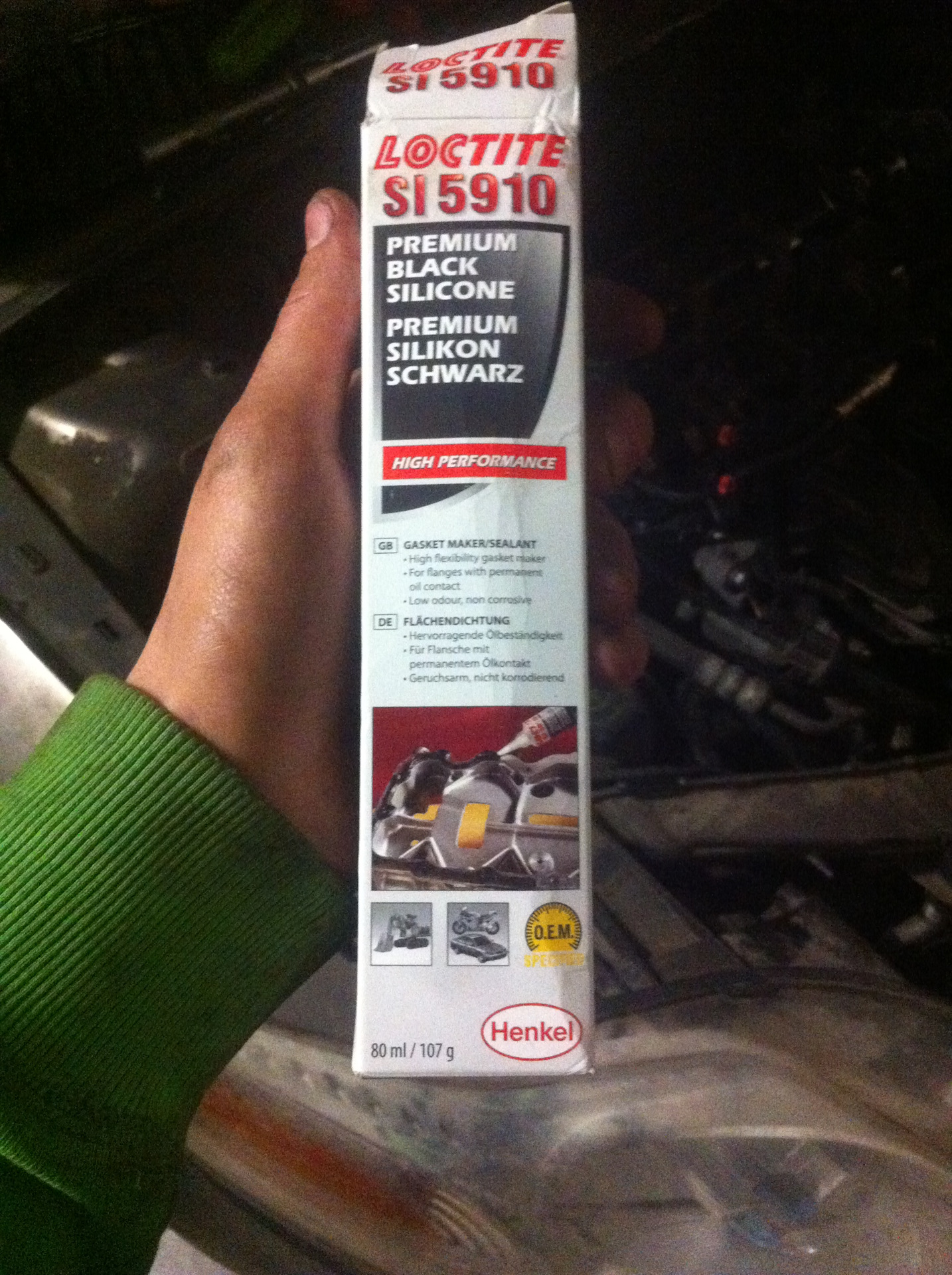

Итак, новые прокладка и сальники в крышке (вместе с 3-мя прокладками свечных колодцев) плоскость ГБЦ чистая, все готово к установке. Последний штрих — промазываем места стыков металлических частей мотора небольшим количеством герметика (в 6-ти точках, еще раз — у фазорегуляторов два стыка по периметру и на противоположной стороне на концах обоих распредвалов 4 точки). Промазываем оперативно, чтобы между нанесением и установкой прошло минут 5, не больше, и герметик не начал сохнуть раньше времени.
Промазали, ставим крышку обратно. Заводим ее под оставшийся неснятым тонкий шланг антифриза и прислоняем к плоскости ГБЦ так, как она должна стоять. Проводим рукой по периметру, проверяем, что прокладка стоит ровно (если она оригинальная, то она точно будет стоять ровно и плотно в крышке) и ставим ее окончательно на плоскость ГБЦ. Закручиваем все болты по периметру и в центре от руки, последовательность в данный момент не особо важна, сильно не тянем — смысл, чтобы крышка отцентровалась по посадочным местам болтов. Когда все болты закручены (наживлены по сути) начинаем их затягивать. В идеале посмотреть в етисе последовательность и момент затяжки, чтобы все было четко, но у меня под рукой не было динамометрического ключа, а затягиваются практически все крышки одинаково – от центра к краям, но в идеале, еще раз повторюсь, посмотреть етис.

Немного о состоянии верха мотора под крышкой. Пробег 125 тысяч км, с учетом далеко не экономичной и не спокойной езды, масло менялось каждые 7-8 тысяч, заливался оригинальный кастрол магнатек, купленный у дилера. Лака и нагара замечено не было, мотор очень чистый с учетом мегаполисной эксплуатации и периодических отжигов.
