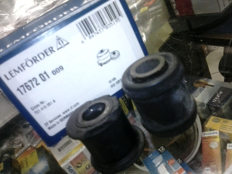

Тяги в сборе лень менять, да и рано, им еще 30 лет не стукнуло. Втулки отдельно не продаются, напрягаем мозги и людей на предмет того, откуда за недорого сие выкорчевать или новое с чего-нибудь притулить. Коллективный разум пришел к хорошему результату — втулки рулевой рейки от Т4, которыми она к кузову крепится. Попробуем их, тем более совсем недорого и в наличии есть, правда чуть длиннее родных, но посадочное место просто суперское. Это добро еще и оказалось запиленным оригиналом, посмотрим сколько продержится сей тюнинг.

Втулка крепления рулевой рейки Т4 Lemferder 1767201 — 280 за пару

Так-то комплект подошел, а втулки тяг 305419809A или 5W0419809 от 360 рублей и под заказ, а это лежало на полке, то есть втыкнул и можно собирать. Втулки не пойму резиновые плотные или полу-пластиковые какие-то?
Резиновые должны быть
