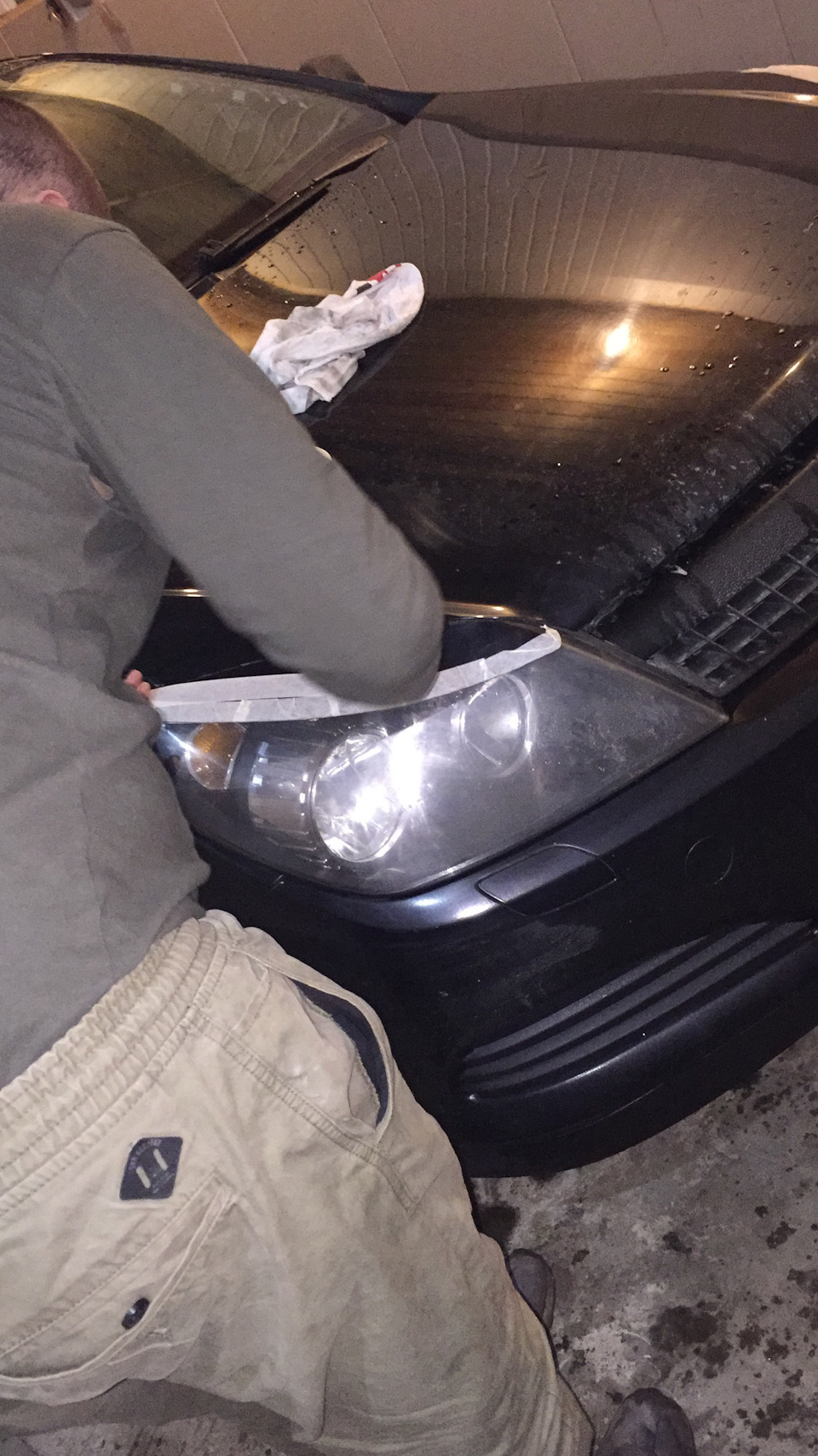

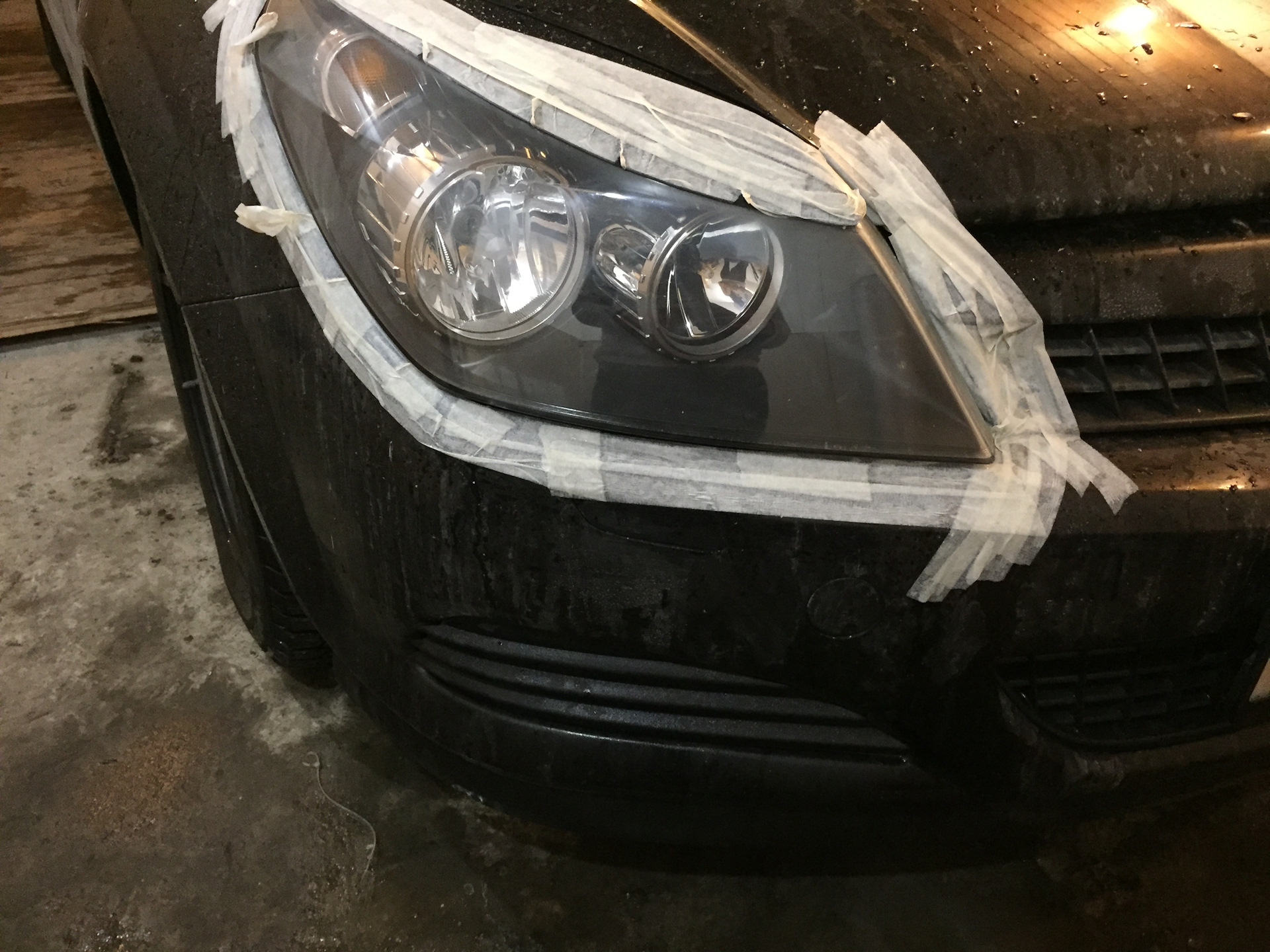

По моему все таки наступил тот момент когда надо бы задуматься о покупке новых фар. Мало того что они разные, они ещё и потрепанные жизнью. Реагенты и песок делают своё дело.
Но после посещения GB шансы оттянуть покупку ещё есть.
Но думаю внутри их ещё помыть
А так результат превзошёл все ожидания))

Надо лаком вскрывать, иначе каждый год будешь полировать. А внутри мыть — это писец полный, я недавно это прошел.
Был уже опыт мыть внутри)) знаем-плавали)))
А вот насчёт лака это мысль…че то я и не подумала
Только вскрывать лаком надо после зачистки. Если вскроешь на отполированные фары, лак очень быстро слезет, тупо не будет адгезии(не зацепится) и будет еще хуже, чем было.
Уже проконсультировалась на эту тему))
Спасибо)))
Какой пастой полировали?
Обклей их бронепленкой, не надолго этот эффект
Знаю что ненадолго, поэтому и думаю о покупке новых😉
