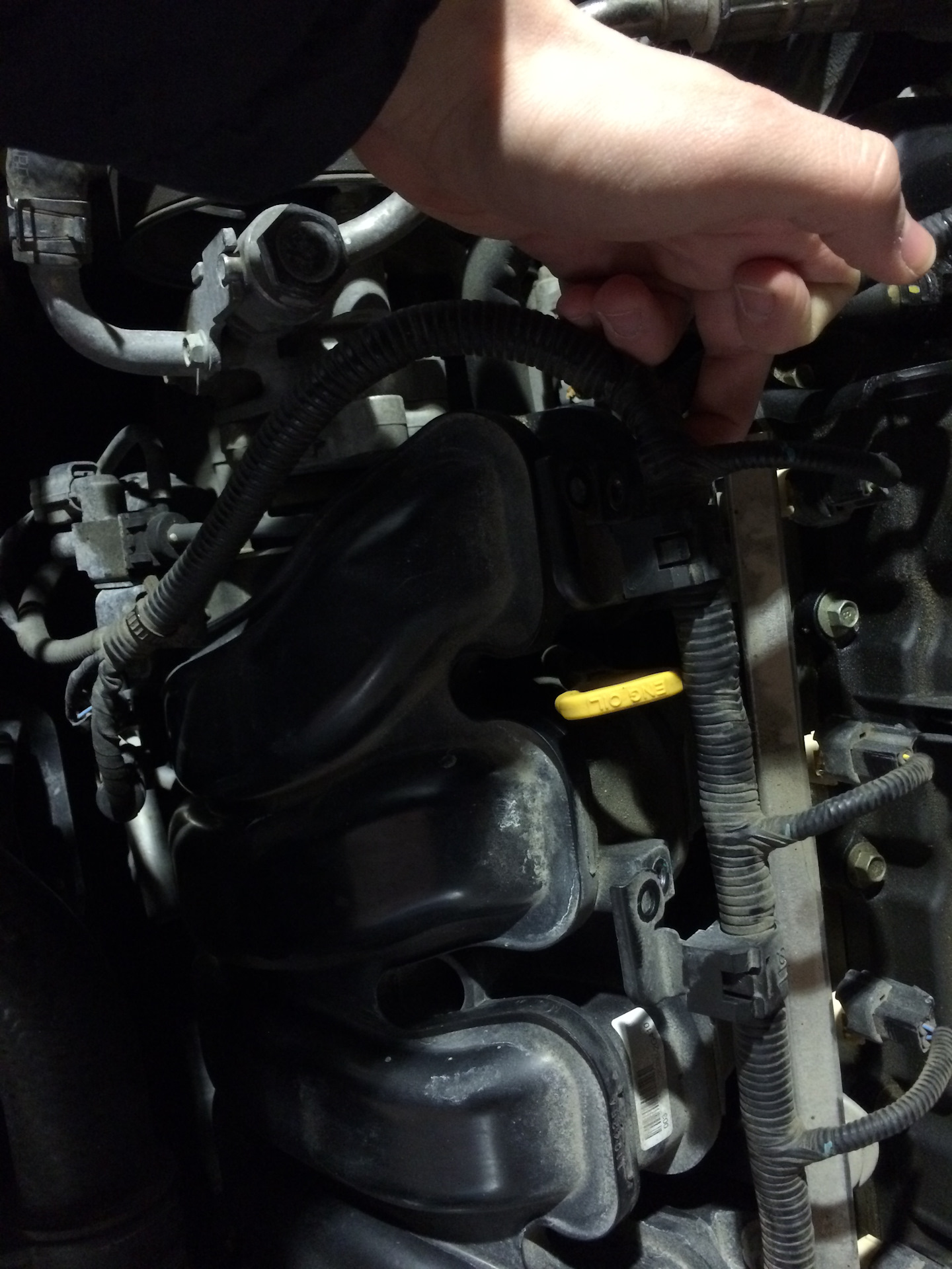

Первым делом скидываем клему с аккумулятора, чтобы не выскочила никакая ошибка.
Снимаем рампу, откручиваем болтики и отсоединяем фишки
Далее продуваем все место где стоят форсунки, чтобы грязь не попала внутрь и аккуратно тянем рампу с форсунками
От рампы не отсоединяли топливный патрубок, он пластиковый в резиновом кожухе и его снимать не очень хочеться да и незачем!

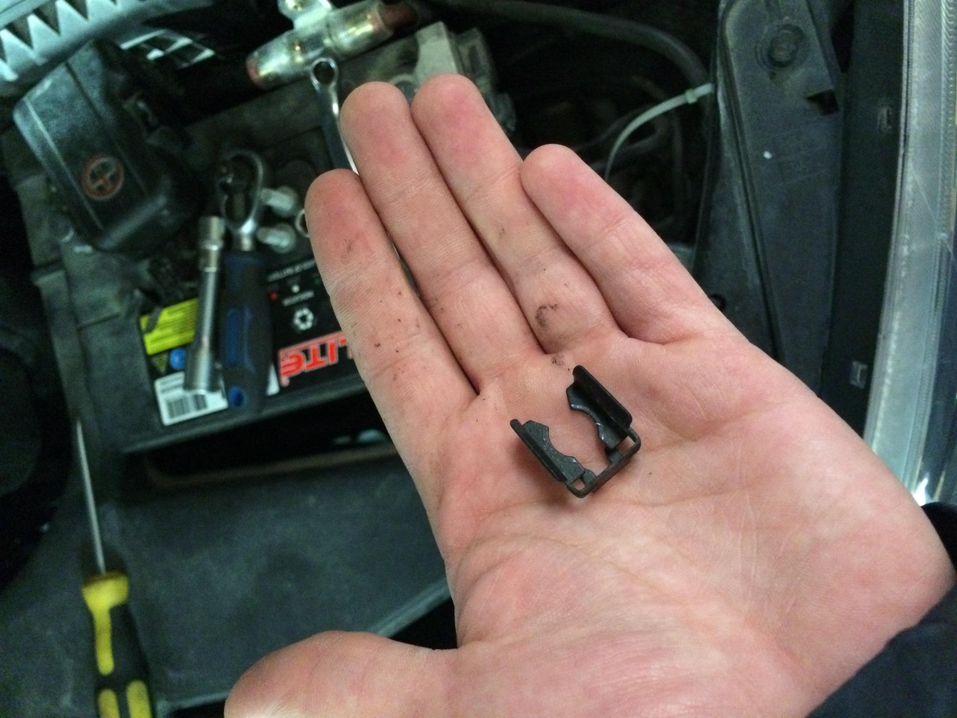

Снимаем защелки и стягиваем форсунки, сразу подложили емкость чтобы давление оставшееся в топливной системе стравить, немного бензина слили:)
Аккуратней с резинками, для тех кто будет делать, слетают когда вытаскиваешь форсунку, точнее выстреливают:) у меня одна ускакала безвестие)))пришлось искать замену!
