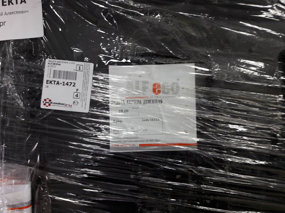

Приобрел ее в магазине Emex.ru
Искал по номеру Alf2820 как многие ранее тут советовали, но такой не оказалось в наличии. И тут же предлагался вариант Alf2820st.
Заказал, через неделю пришла. Вроде такая же как у всех. Видать просто в артикул добавили «st» имея ввиду – сталь.

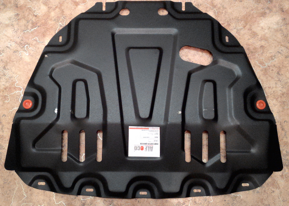

Привез домой, снимаю и упаковку и вижу вот такую ерунду…
Подумал, косяк конечно со стороны emexa, а может и кого другого… Но ведь это же защита картера, не сегодня, так завтра так же поцарапать ее можно. Решил, что везти ее в магазин и предъявлять претензии смысла нет. Никакой гарантии, что другую привезут не поцарапанную, учитывая, что производитель в качестве упаковки использует полиэтилен.
Позже, спустя пару дней, все же решил я ее покрасить перед установкой. Жалко как то, вдруг сразу ржаветь начнет… Купил баллон краски (350 руб.) и в несколько слоев закрасил все царапины.

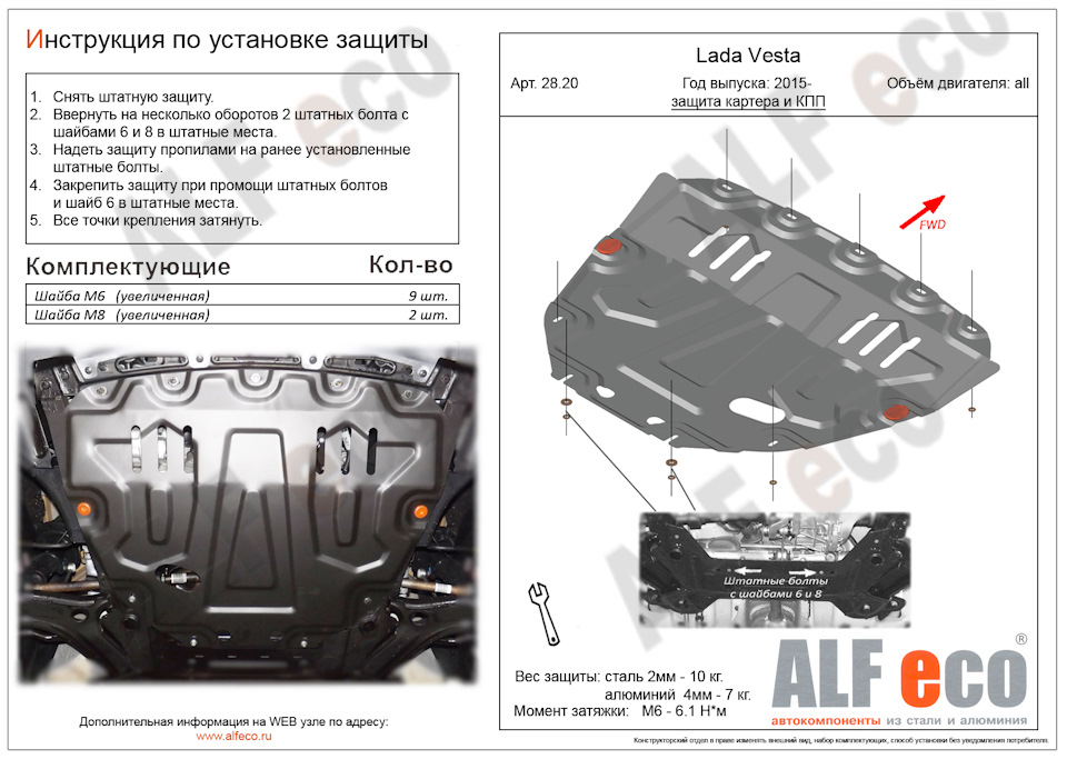

На сайте, в инструкции, написано вес 10 кг. Пока нес защиту домой, стало любопытно сколько же она весит, так как по весу как мне показалось, не тянет она на 10 кг.
Взвесил – 5,5 кг!
Сразу скажу, весы не врут!
Что же это получается? Производитель нагло обманывает своих потребителей?.. Смотрю тут же в паспорт – 10 кг… На сайте – 10 кг… Или так принято, вес защиты картера для авто округлять…))

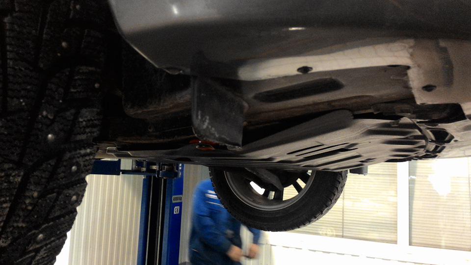

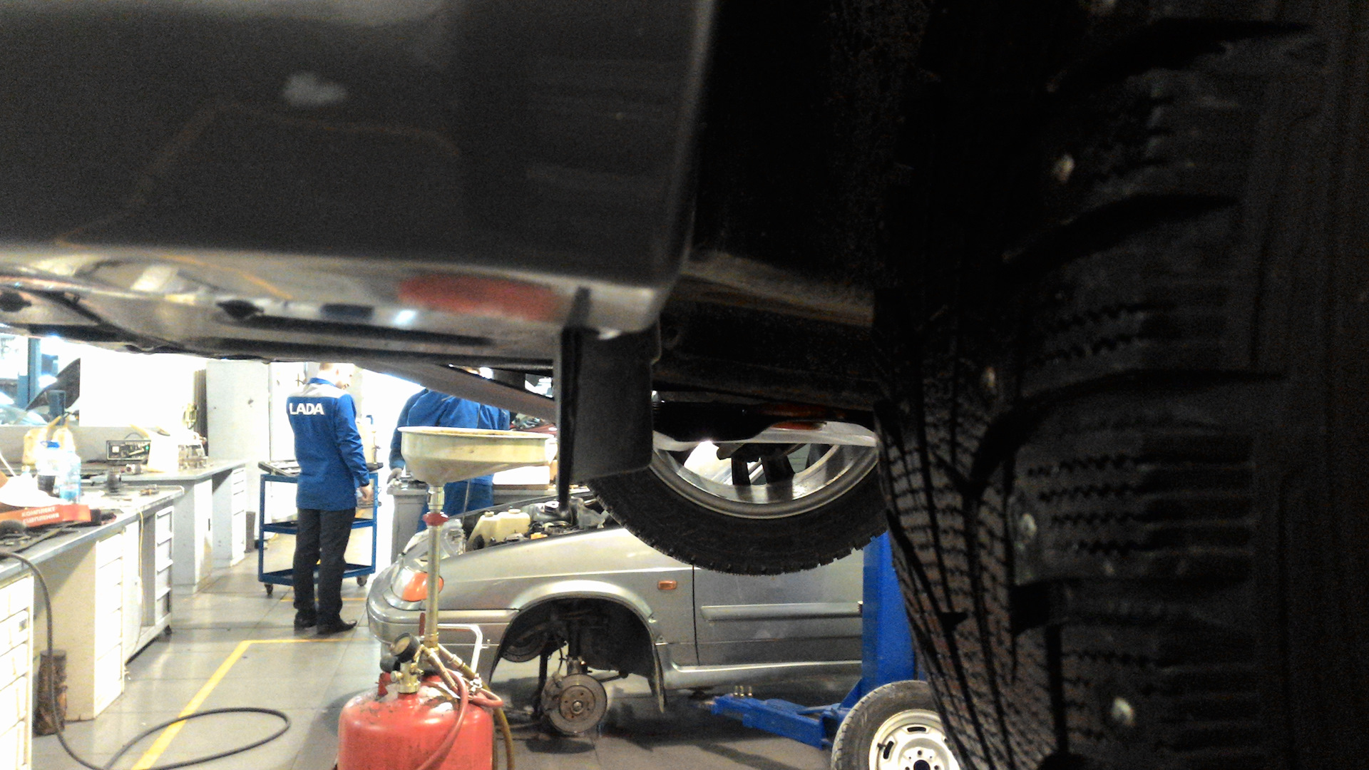

Защиту установили. При установке, сложилось впечатление, что производитель также сделал ее, максимально короткой. Ни сантиметра лишнего с краев. Штатный пыльник с краев получше прилегает.
Но в целом, за свои деньги, защита не плохая, ребра жесткости присутствуют, толщина какая никакая есть. Плюс еще в том что почти не делает авто ниже.

После установки защиты справа и слева у колес получаются нехилые щели — туда будет лететь вода и грязь с дороги. Штатный пыльник там плотно прилегает, защиту надо искать такую-же, имхо

Вес с полиэтиленовой упаковкой указан)))
зашел на емекс-своего описания защиты не имеют. описание производителя — 9 раз заваренный чай — бурда короче!
зашел на сайт производителя нашел защиту. 2мм толщина, вес10 кг. если у тебя 5,5кг, то выходит толщина 1 мм примерно ))
По логике так) но на ощупь все же мм 2 есть
