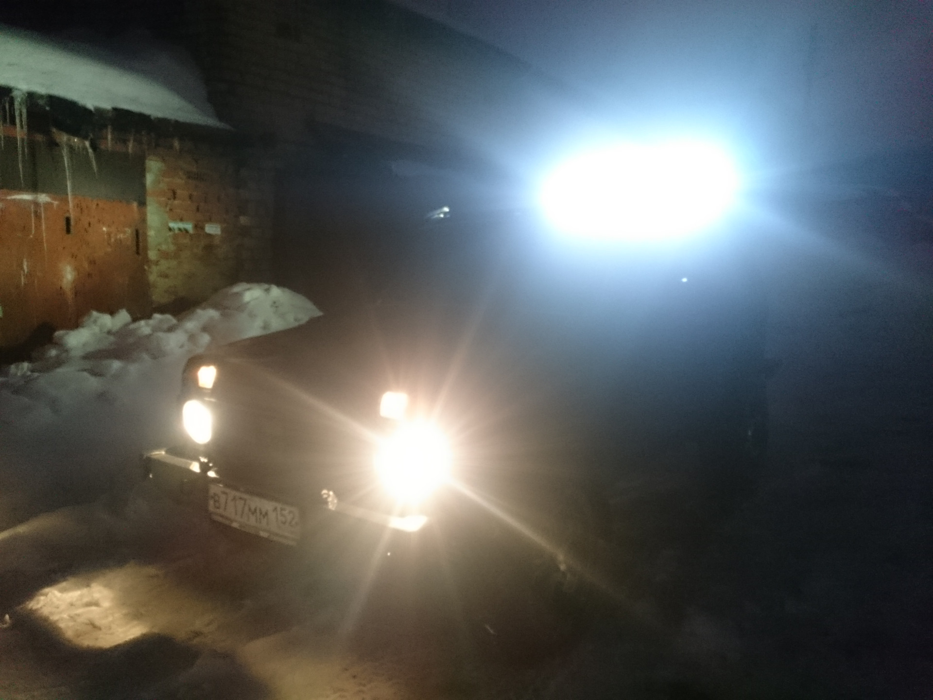

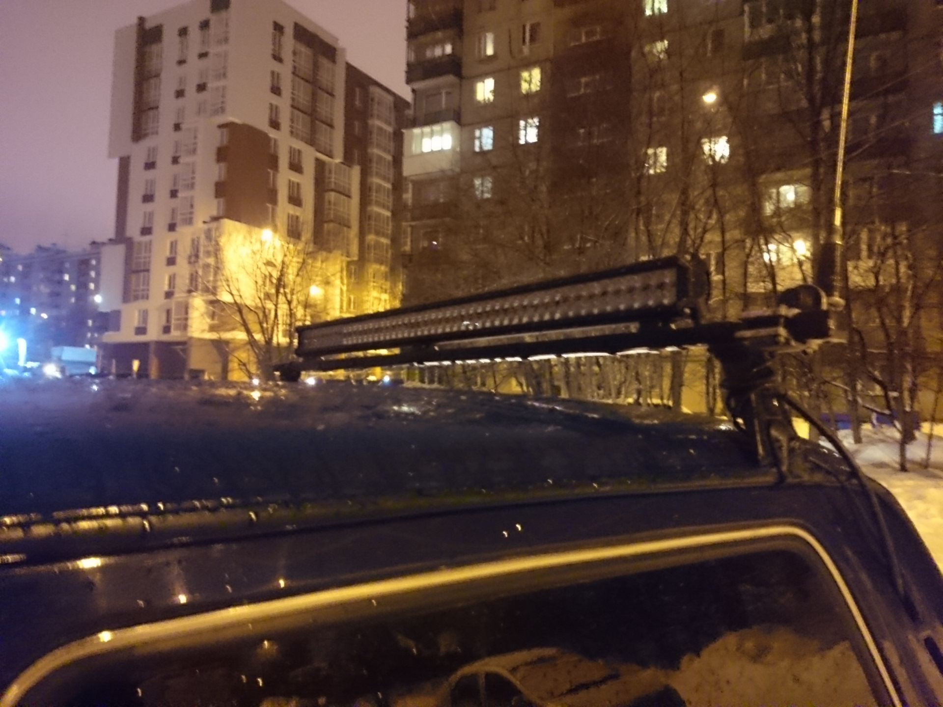

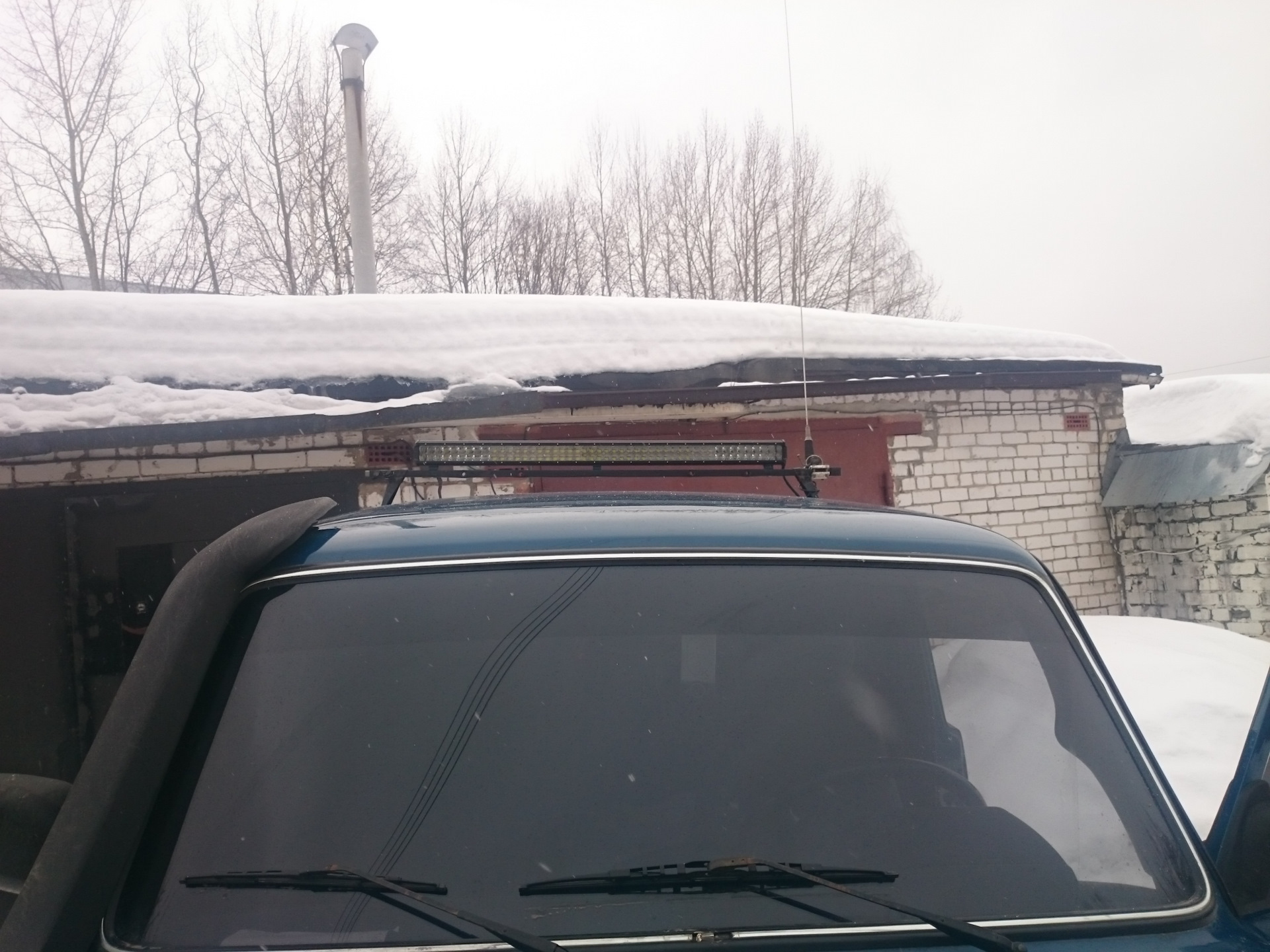

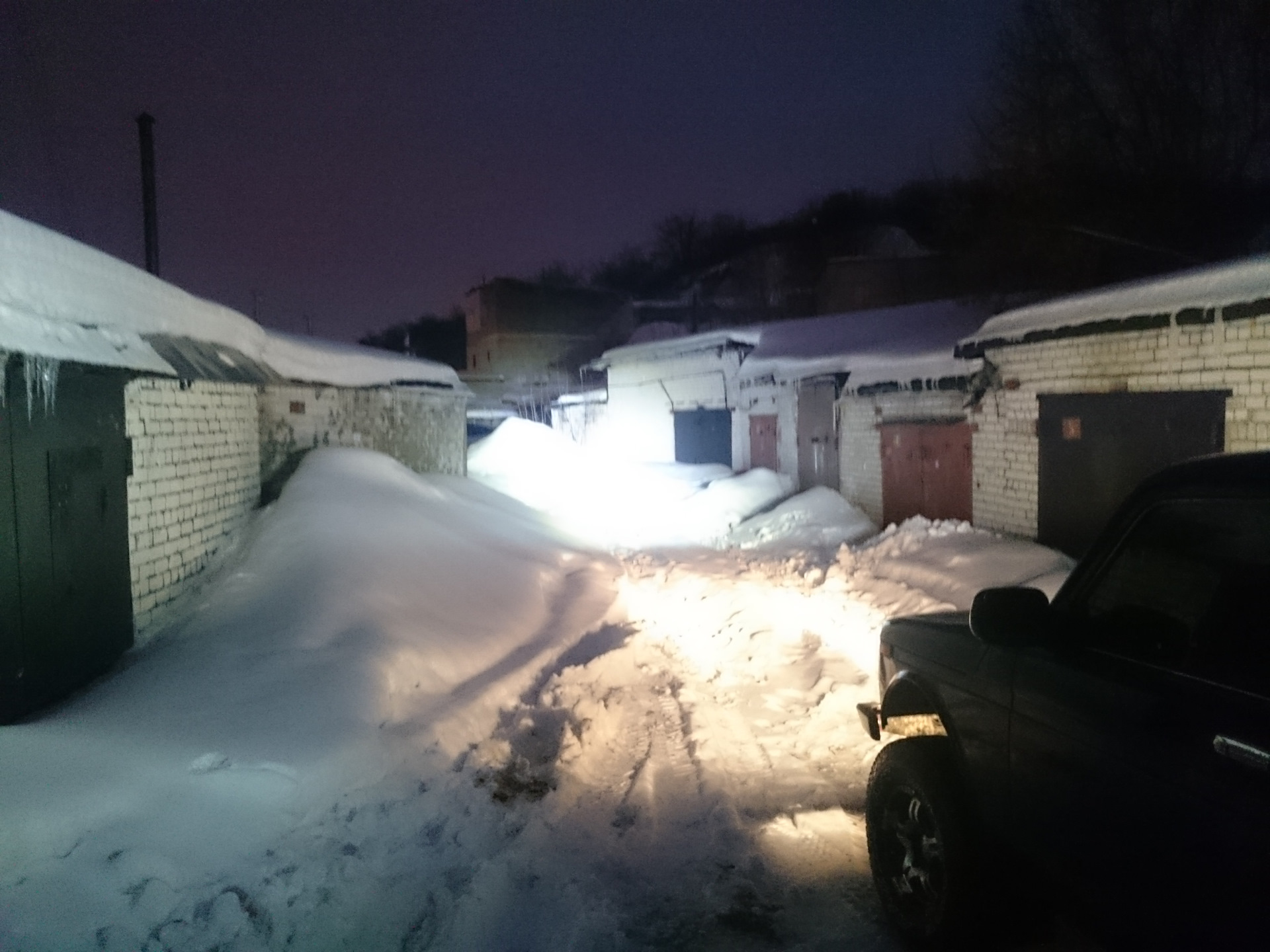

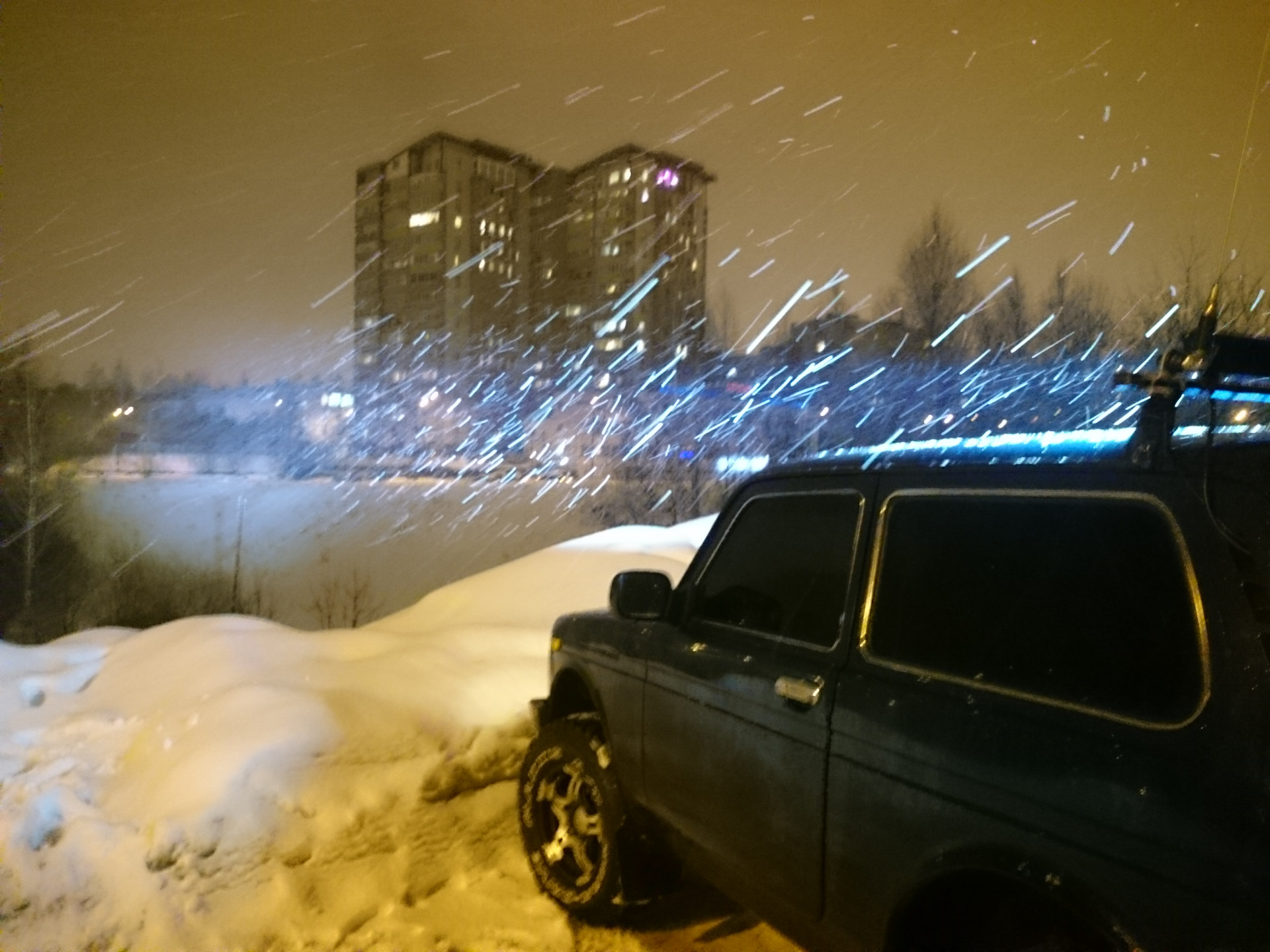

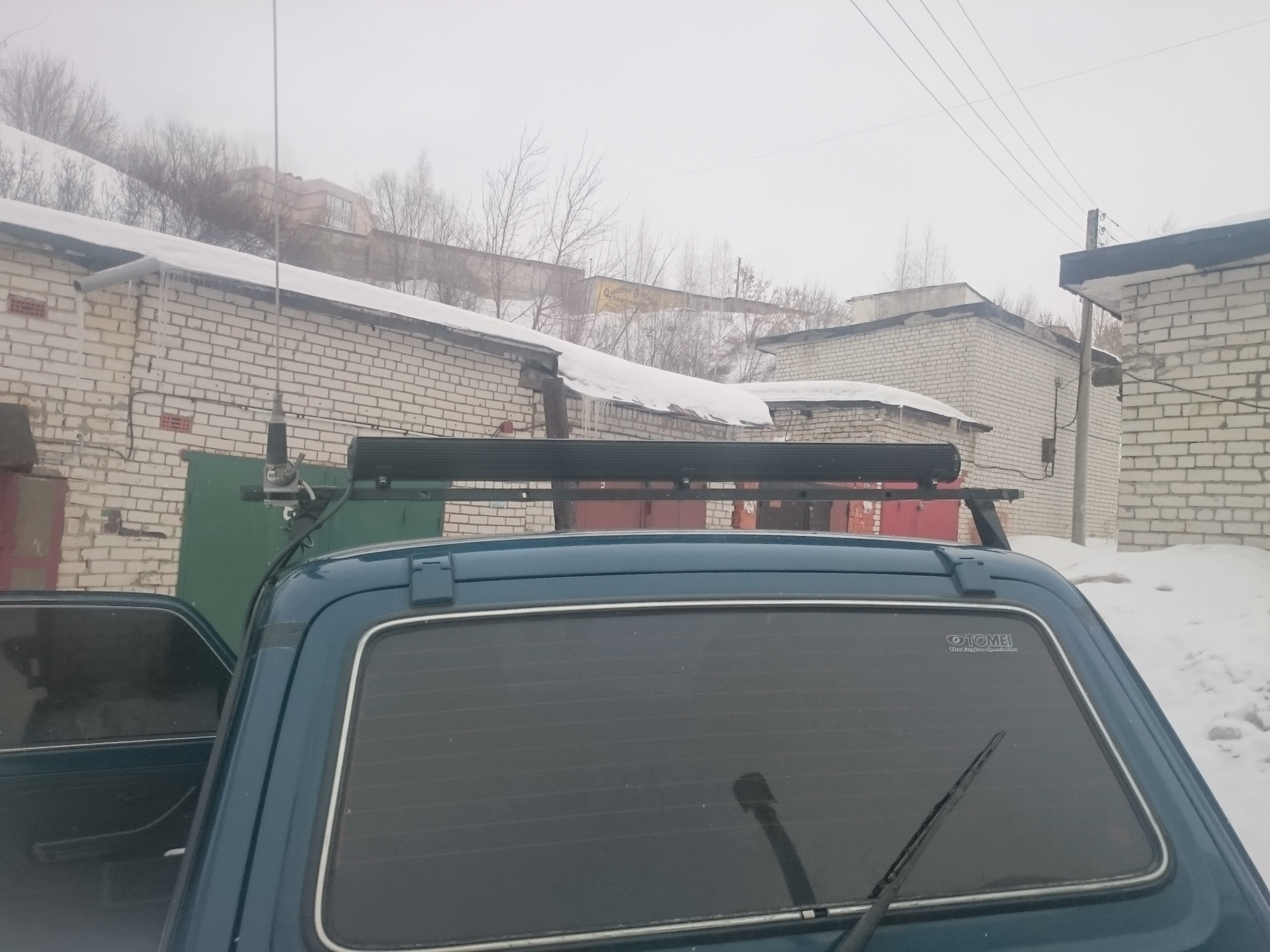

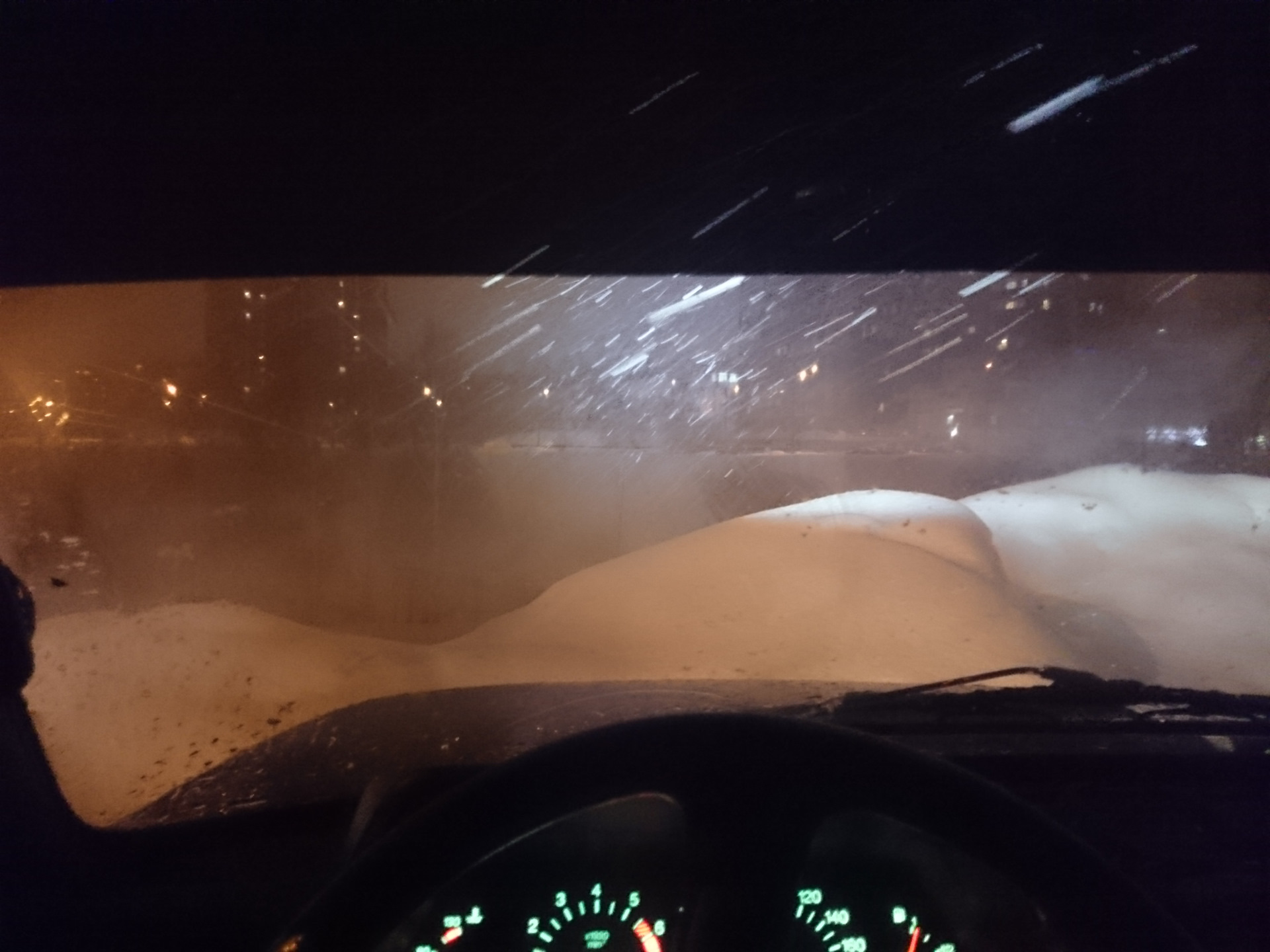

Все коротко! балка 45 дюймов. Куплена на али. за 5 с копейками. Лупит от души! Фото ниже. ru.aliexpress.com/item/44…10208.99999999.337.dbeYOc

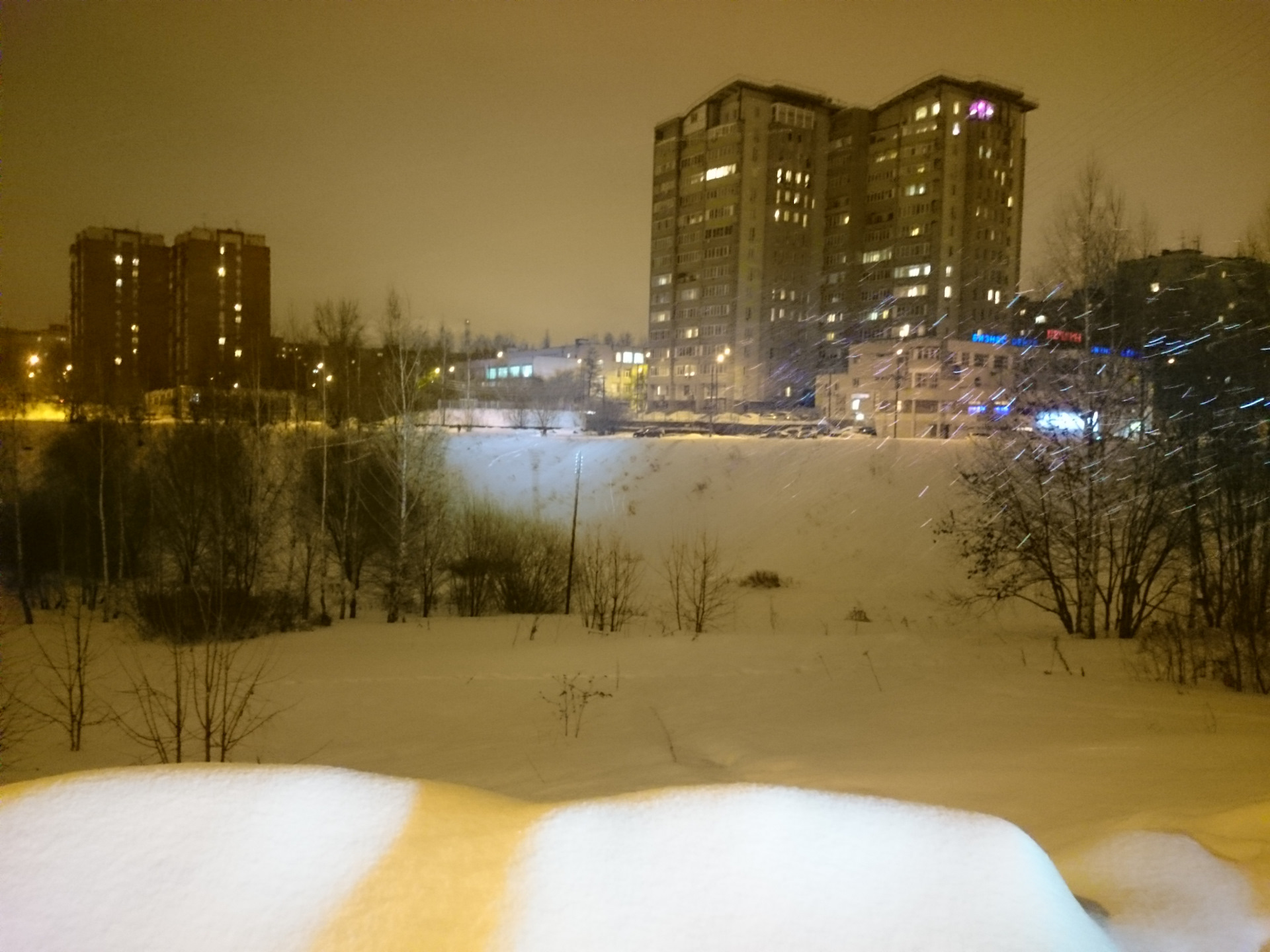

Отвечаю всем! Назад поставил, потому что капот очень сильно засвечивает и тогда вообще ни чего не видно, кроме капота, обратите внимание как засвечена крыша! Ставишь ближе к переду и капец, ты слепой. По поводу большая или нет?! Для нивы в самый раз размер! Не понимаю людей которые ставят на верх обрубок, сантиметров 25-30 и думают, что это правильно. Коротышки, для установки на бампер. Линзы есть! А вообще без них бываю?! )))))
Сколько ват, не помню, вроде 450-500.
В перед, установить, если только на багажник с экраном и то не факт, что засвечивать не будет, я же пришёл, опытным путем к данной инстоляции!
А также хочу обратить внимание на установку подобных балок на пикапа! Их как правило ставят на силовую стойку в кузове! И ни кто не говорит, что это не правильно! Эффективность нужно проверять на практике! А не теорию разводить!
Шляпа( Во первых установил не правильно, во вторых размеры большие, в третьих-линз нет😉
Ответил
тоже мучает вопрос почему не вперед?
Ответил
Нафига назад а не вперед воткнул
