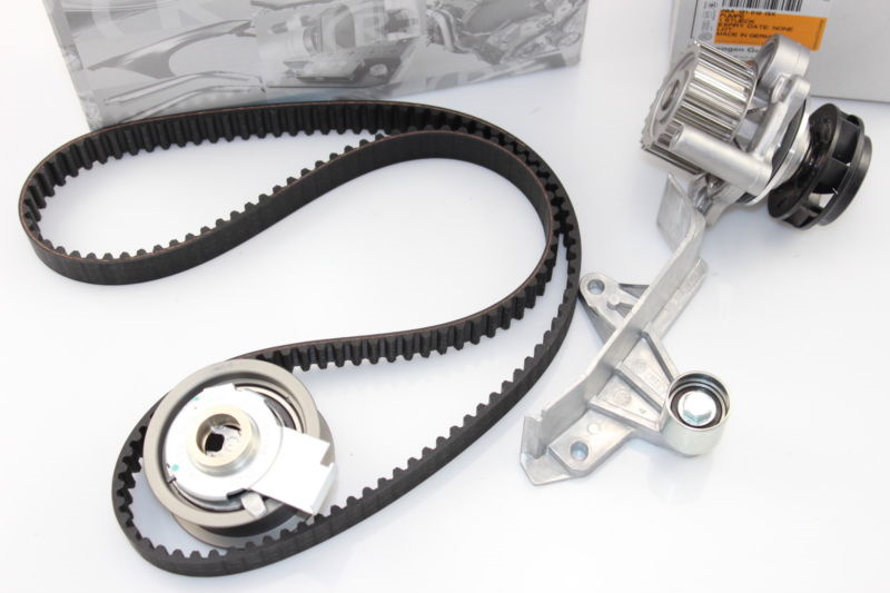

Итак, 06B198119C — комплект без гидронатяжителя, именно такой сейчас и стоит у меня (не надо сейчас только в комментариях включать экспертов о том зачем ставить устаревшую технологию и прочее, я никого не к чему не принуждаю, только делюсь информацией, хотите ставить старый комплект с гидронатяжителем 06A109243A ваше дело, о нем и его аналогах полно информации на D2)
Про ремень в комплекте, особо распространяться не буду всегда ставлю Gates T306RB выкупил 5 шт по 1800 рублей и в наличии вроде нет или по нереально высокой цене.
Не для кого я думаю не секрет, что VAG самостоятельно не делает запчасти. Так вот кронштейн в комплекте 06А109181 с кольцами AUDI производится в Китае компанией Litens. За исключением только, что на запчасть с оригинальным номером для VAG маркировка Litens запилена, в обратном случаи запилены кольца.
С этим думаю понятно, поехали дальше, паразитный ролик (обводной) на кронштейне вот что интересно, в зависимости от комплекта он комплектуется различными подшипниками, так например в дешевые варианты идет NSK, а в более дорогие комплекты может попасть SKF, NTN-SNR, Koyo и так далее…
В принципе тоже самое касается и самого натяжного ролика на 06A109243A стоит подшипник Koyo. При этом на ролике и упаковке будет красоваться надпись China, либо Canada (что редкость).

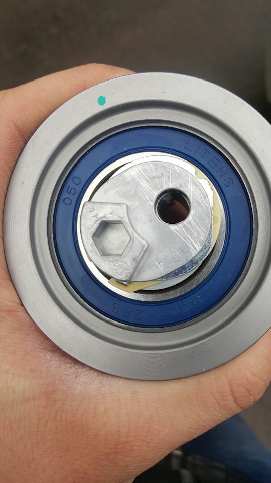

Вот человеку пришел непонятный ролик с подшипником Litens, а не Koyo.
В обводном ролике скорее всего будет голимый Китай, в натяжном какой-нибудь не сильно дорогой японский или канадский бренд. При этом попадались и исключения, когда в комплекте был полный аналог оригинала, но это было только в самых первых партиях.

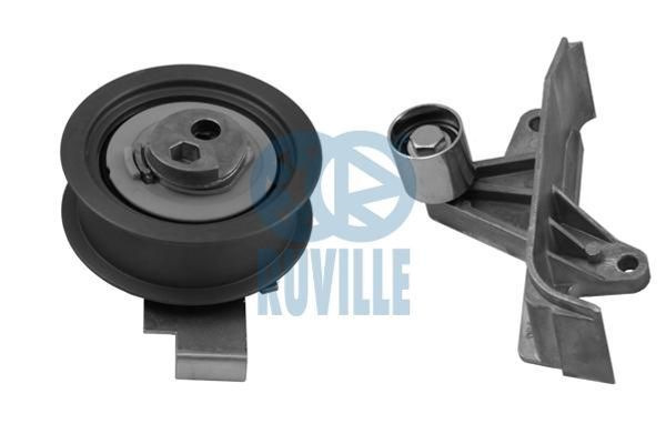

Ruville 5636450 тут вообще все просто, упаковывают они тоже самое, что и INA, принципиальных отличий нет, что Litens отгрузили, то и будет лежать в комплекте.

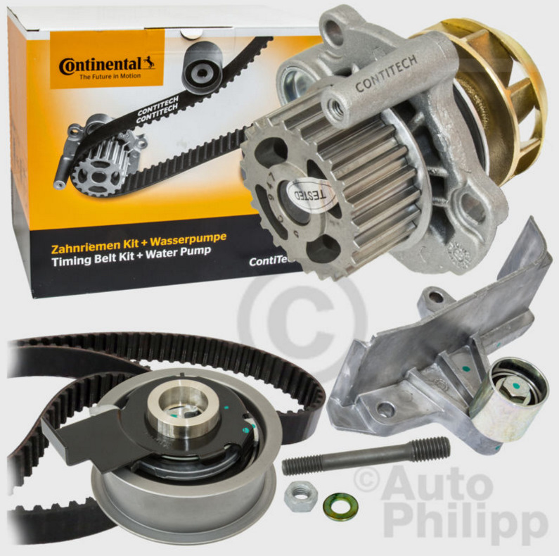

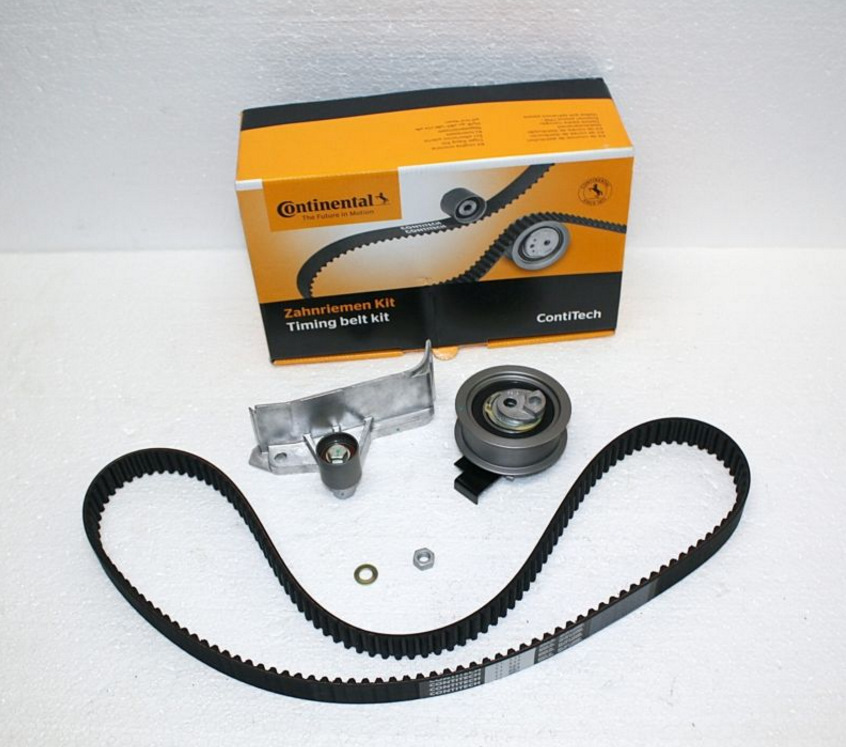

Куда интереснее с комплектами CT909K10 или с помпой CONTITECH CT909WP2 это полное повторение оригинального комплекта 06B198119C, именно укомплектовано своим ремнем или помпой в зависимости от комплектности, по цене на 200-300 рублей дешевле оригинала. Интересен CT909WP2 который можно купить тысяч за 7.

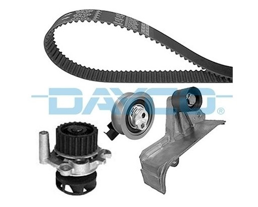

Добавлю еще один комплект с помпой от Dayco KTBWP9750 в продаже в России не нашел, на eBay стоит порядка 7к рублей.

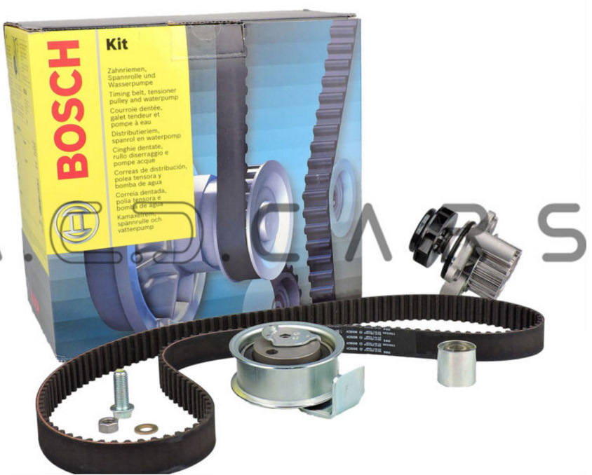

P.S.: Это естественно не все комплекты, есть и другие например BOSCH 1987946492, но мне не кто не дал их покрутить в руках( компания BOSCH на вопросы о комплектности и производителях отвечать отказалась.

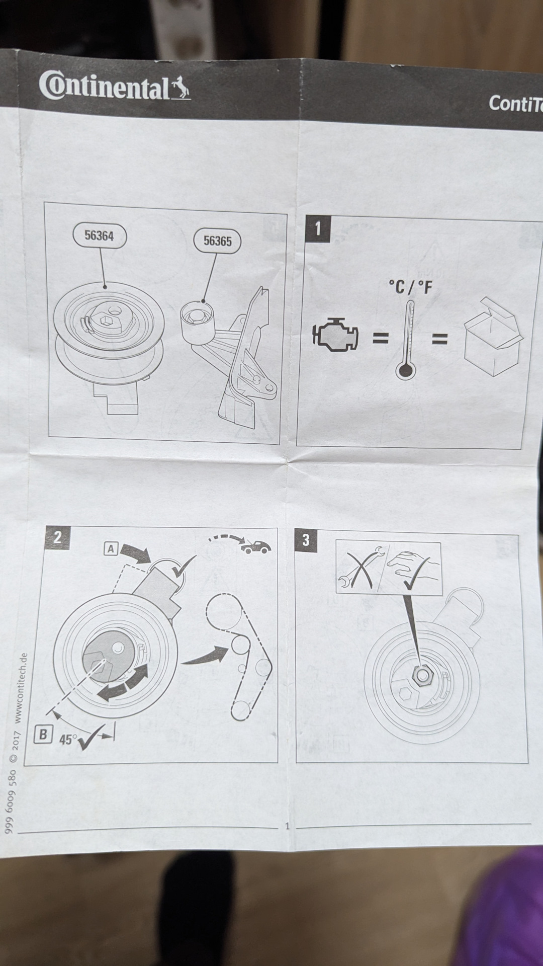

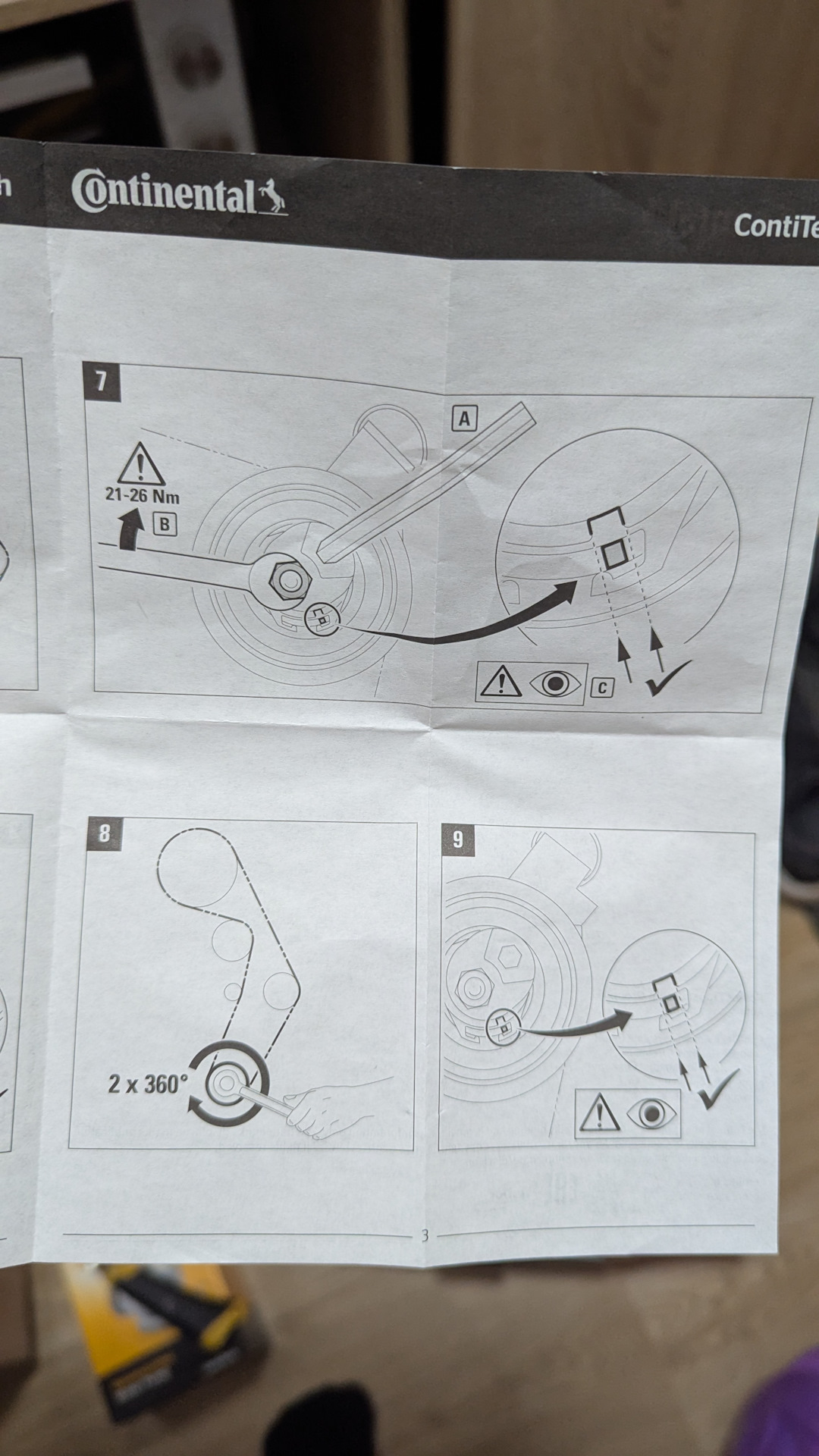

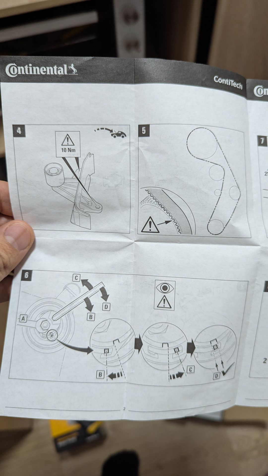

Всем привет. Как правильно затянуть механический натяжной ролик? Нигде не могу найти инфы по этому поводу.
я не понимаю в чем если честно сложность, как на любой абсолютно машине с механическим натяжителем, никаких секретов там нет.
Спрашиваю, потому что первый раз имею дело с ГРМ и механическим натяжителем.
Valiuhaaa
Valiuhaaa
Если это не поможет, едь на сервис, лучше я уже не смогу объяснить. Помог чем смог.

Нашел интересный комплект от Dayco KTBWP2530 — 4 705 ₽
Состав: Dayco V0020 Винт, натяжной ролик
Dayco DP029-S Насос водяной
Dayco 94730 Ремень зубчатый
Dayco ATB2088 Ролик ГРМ
2. BOSCH 1987946492 — 8 806 ₽

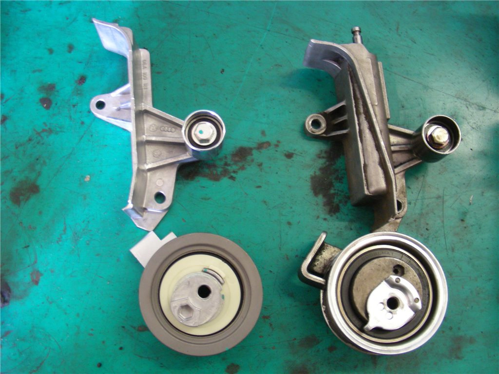

Механический комплект появился позже, до немцев так сказать дошло, что они перемудрили.
На BFB можно ставить любой из комплектов. По сроку 60 т. км.

K045491XS относится к комплекту с гидронатяжителем 06A109243A, а SKF VKMC011701 к 06B198119C, это принципиально разные конструкции.
Какая тогда надежнее?
с точки зрения логики, чем проще механизм, тем он надежнее, при одинаковом качестве. А вообще вопрос провокационный тут найдется не один десяток человек кто готов посраться на эту тему. Это как палка о 2-х концах.
А чего спорить-то? Комплект без гидронатяжителя проще при установке, вот и вся разница. И там, и там есть демпфер.
