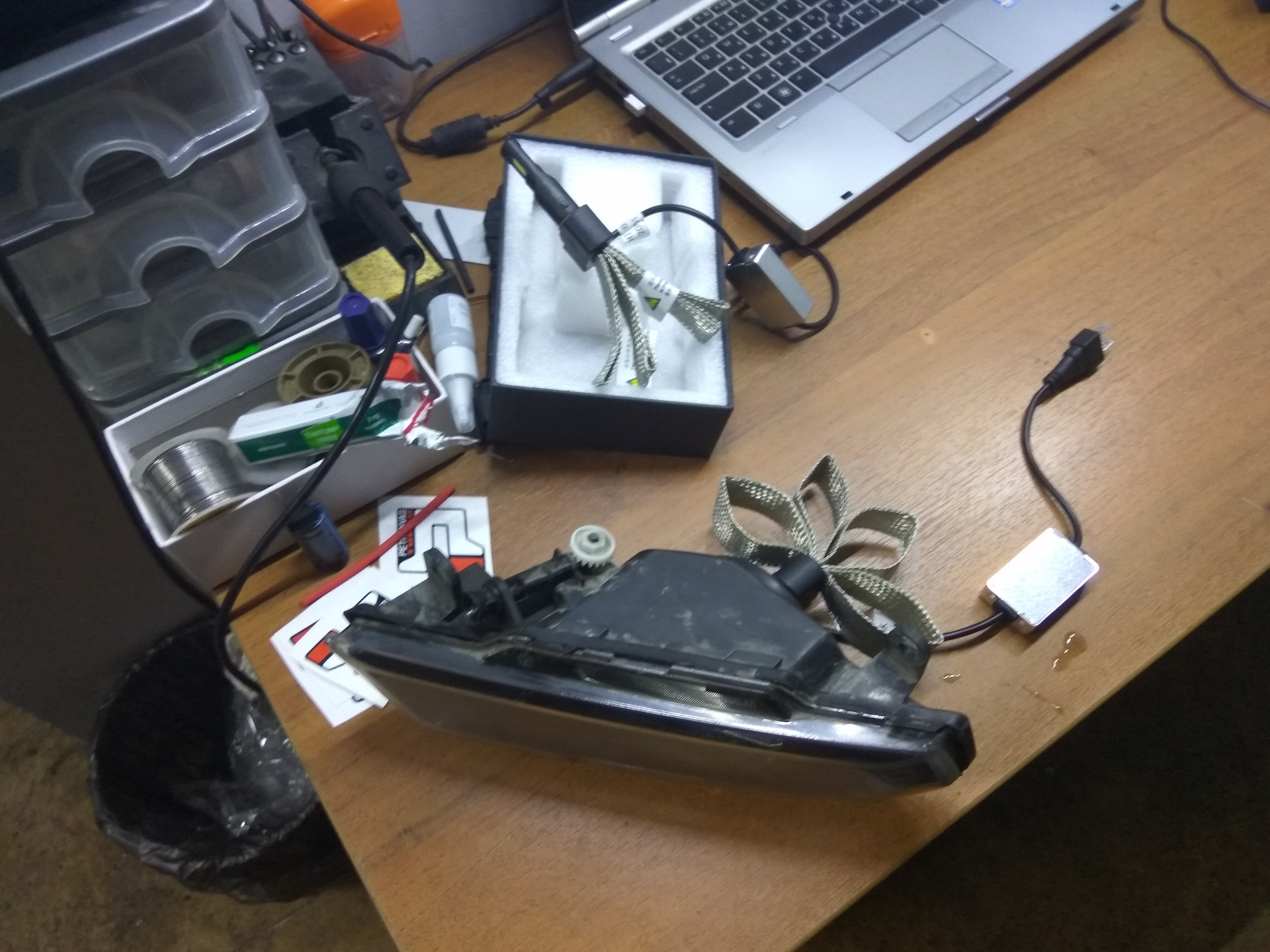

Купил диоды фирмы S7
Aliexpress
Специально, брал безвентеляторные, так как доверия такому охлаждению нет.
Качество деталей 4+, или 5-, кому как больше нравится.
Из заявленных 30W по факту, — 16W, но они гораздо ярче светят, чем 35W галоген. Даже 55W галогену приходится покурить в стороне по сравнению с мощностью диодного излучателя.
Причем, входящее напряжение допускается от 9 до 30V, а показатель мощности все-равно упирается в 16W
Сперва хотел поставить в головную оптику, но из-за конструкции лампы свет сфокусировать не получилось. Решил, что нужен маленький отражатель.

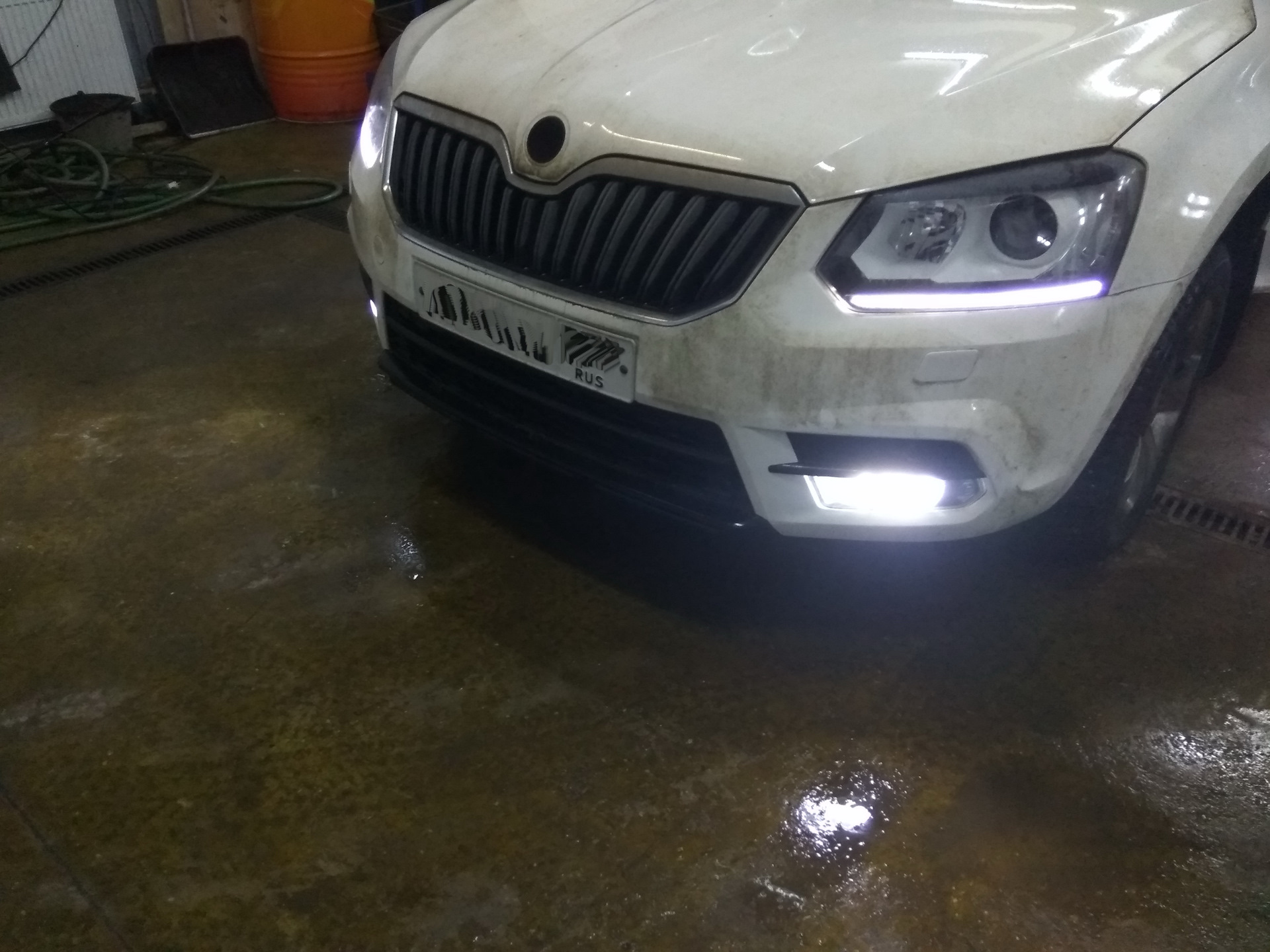

Ставим в ПТФ и проверяем фокусирование светового пучка. Идеально!
Важно заметить, что надо выставить лампу так, чтобы два диода светило четко горизонтально по бокам, иначе свет будет не горизонтальный, а вертикальный и выбесит встречку)
Вывод: Нужно ставить такой типо диодной лампы только в такую фару с отражателем, чтобы он был маленького диаметра. Если отражатель будет большого размера (как дальний или ближний) то получится несфокусированный свет.
Дополнение:
Первоначальная позиция регулировки от галогеновых ламп не подошла. После пробной поездки понял, что надо опустить вниз. Выкручиваем отверткой регулировочный болт и опускаем отражатель вниз до тех пор, пока световая граница опустится до нужного уровня.

А как лампа стоит в туманке? Куда диоды направлены?
Вправо и влево. По гооизонту. Не вертикально
Ну на фото вроде наклон есть
Наклон отражателя, да
В обоих одинаково стали?
Да. После установки регулировал стг
