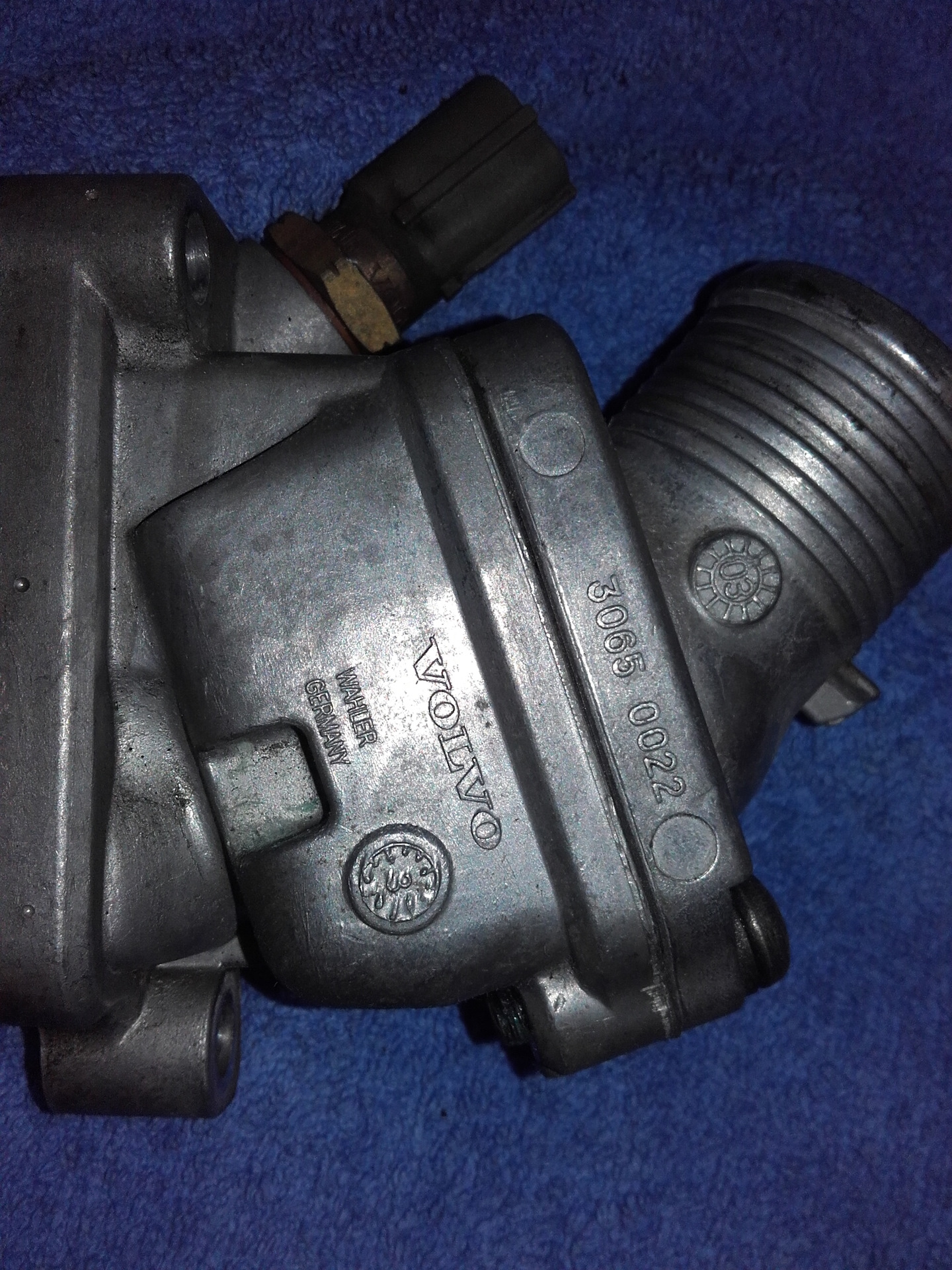

Вот такой термостат на авто с мотором D5 2004г. (Volvo 30650022 — Wahler).
Мой оригинальный элемент заклинил в закрытом состоянии на 13 году работы (упокой его душу :)) после знойной поездки на юга и потекла прокладка термостата.

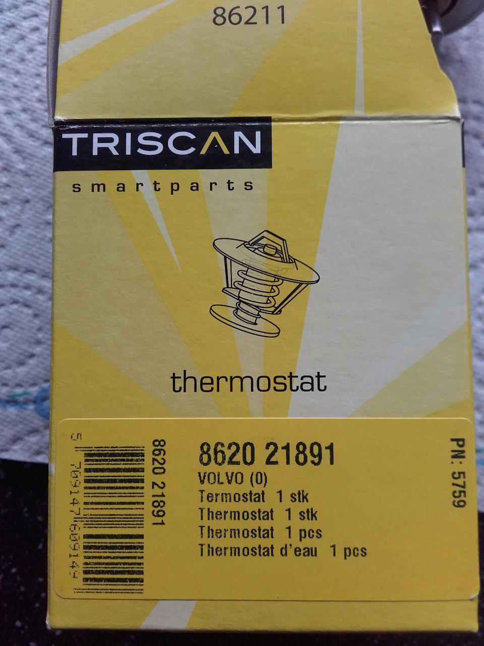

Ладно, дальше заказываем просто элемент. Вернее два. Типа разных )) Gates и Triscan. Если Gates видели все, то Triscan'а былo только фото коробки.

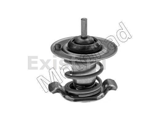

Есть много элементов "хороших и разных" под торговыми марками: Gates ТН35991, Triscan 8620 21891, Motorad 484-91.
Но, похоже, это только марки. Производитель один.

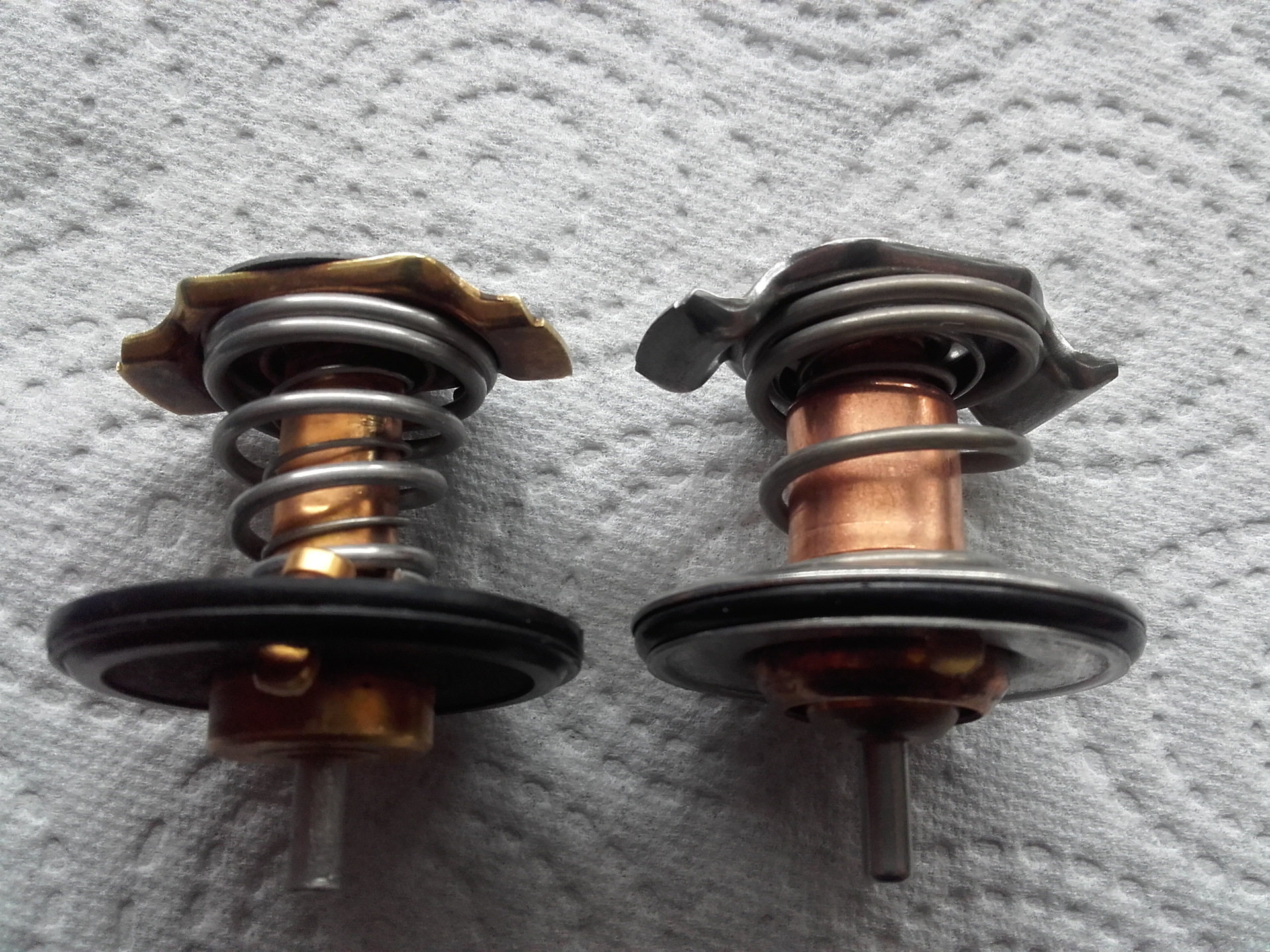

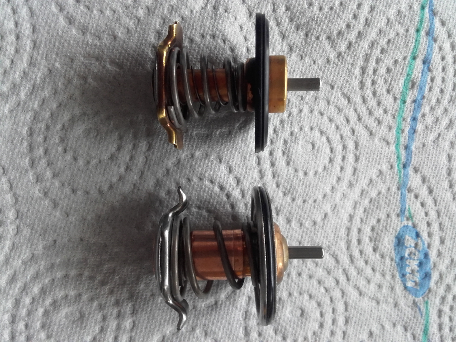

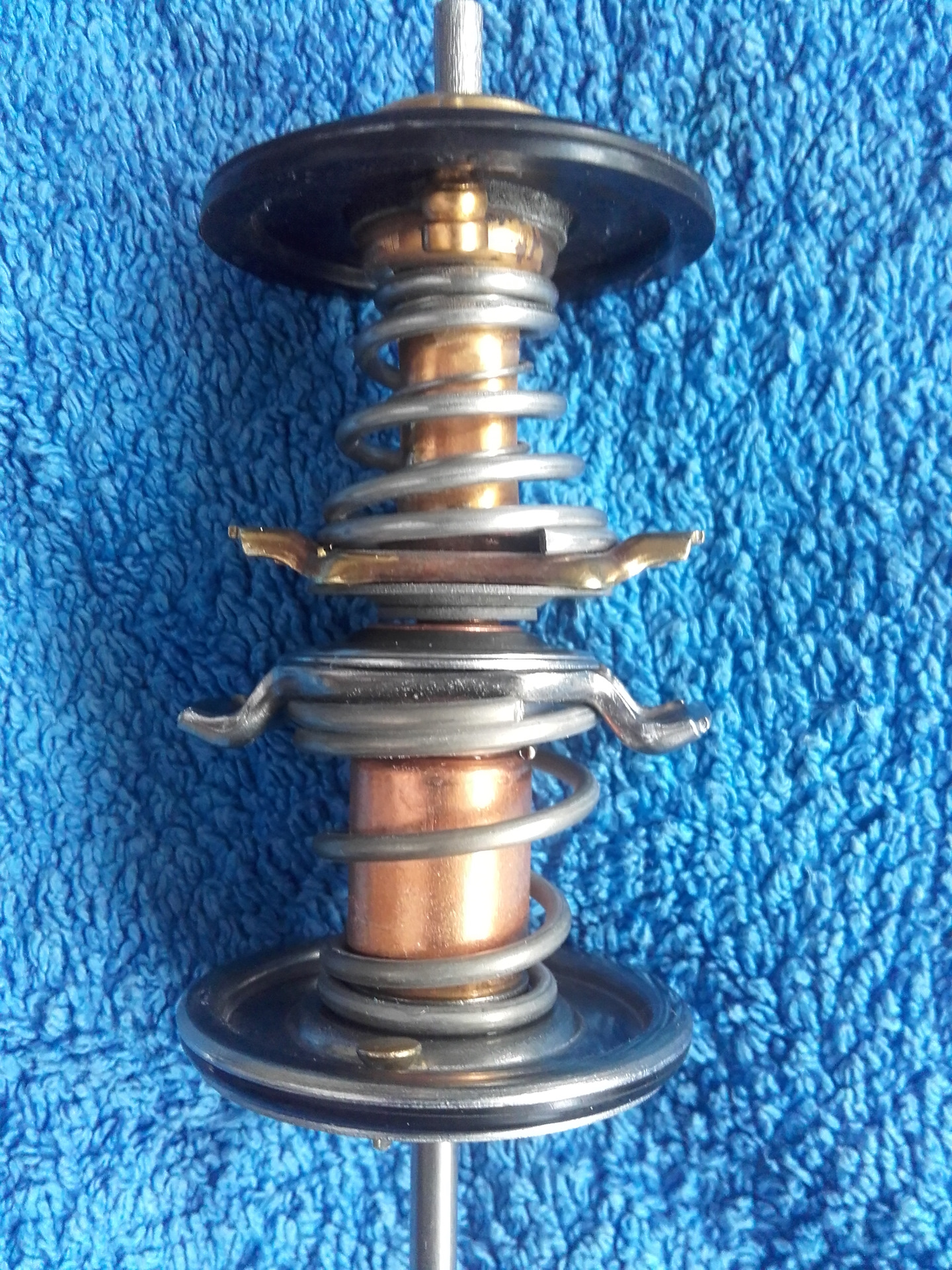

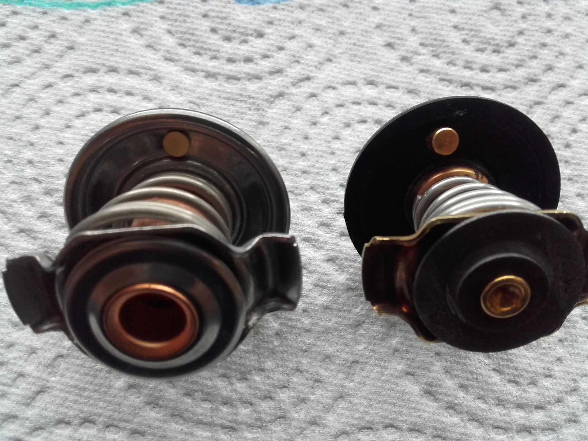

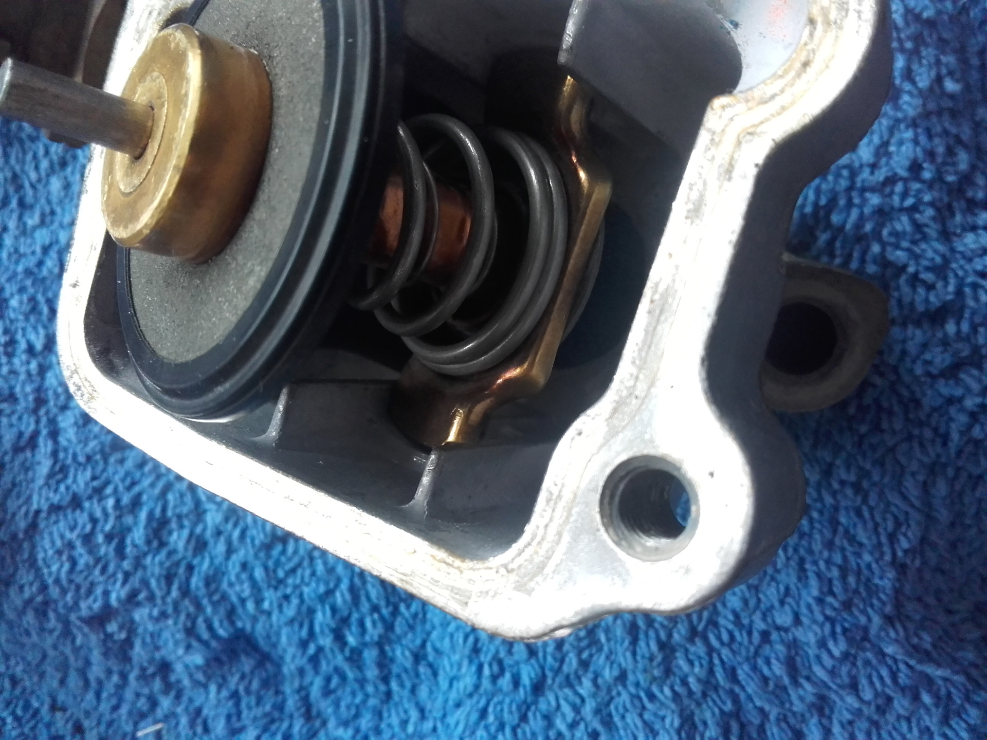

Видно, что это не для Volvo таки, опоры-"лапки" не совсем по форме. Хотя диаметр "тарелки" совпадает.

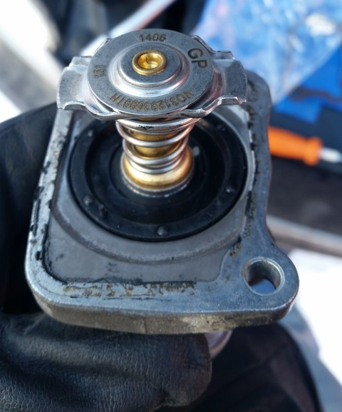

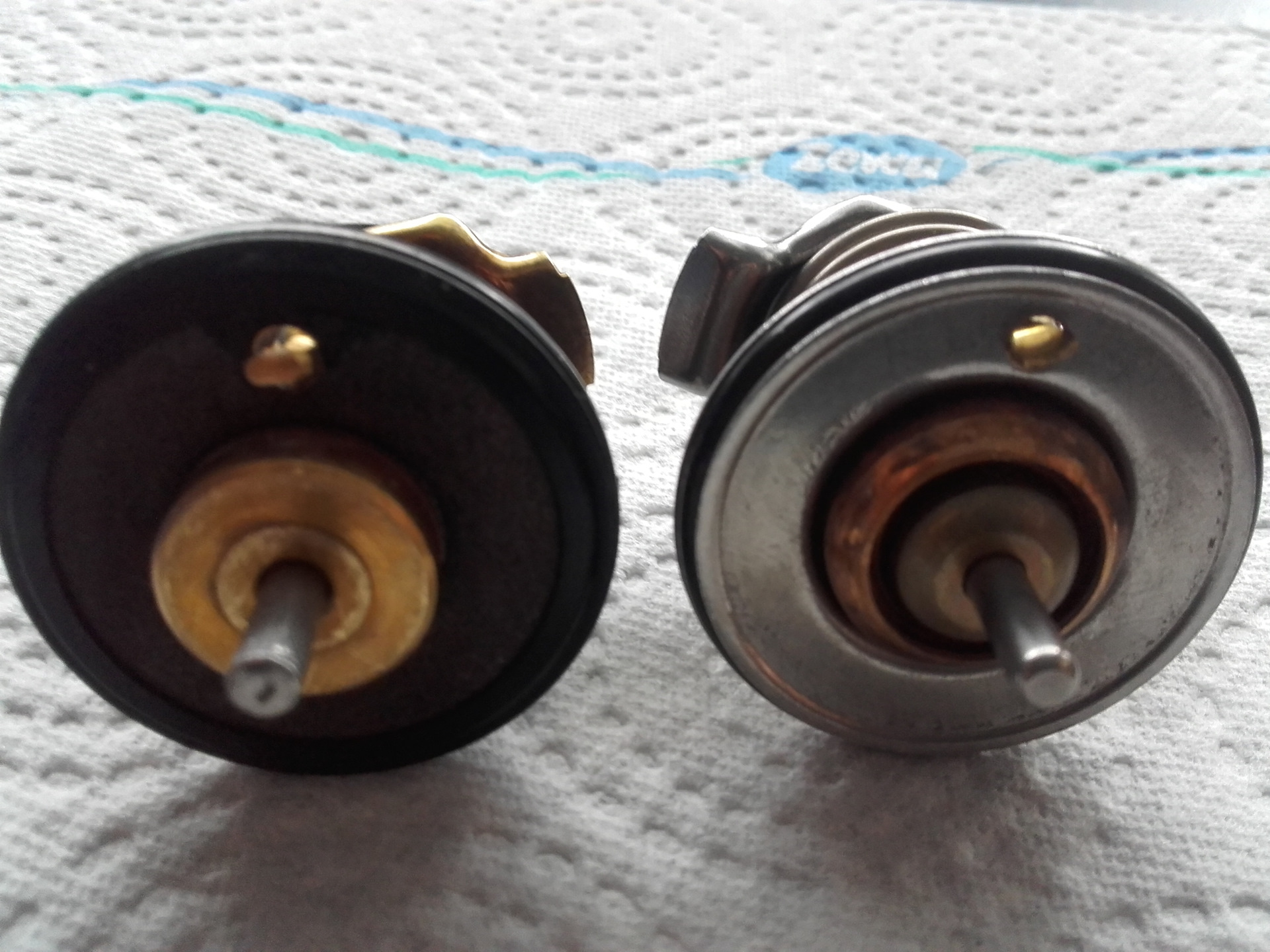

Некоторые ведутся на модель GParts VO31293699TH из-за копеечной прокладки в комплекте, но если у вас оригинал с клапаном на "тарелке", то GParts, у которого клапана нет, ставить не надо. Или сверлить отверстие и переставлять клапан. Переставлять только надо качественно, чтобы не выпал. А то есть фото, где на оригинальных "тарелках" отверстие есть, а клапана нет. Или не было. Или всё-таки выскочил?
Плюсом (видимым) элемента GParts, на мой взгляд, является, то что опоры-"лапки" у него, как у оригинала и "тарелка" обрезинена почти как у оригинала, а не кольцо, как у Gates.
В общем если чего-то нет, то можно допилить )) В следующий раз так и сделаем.

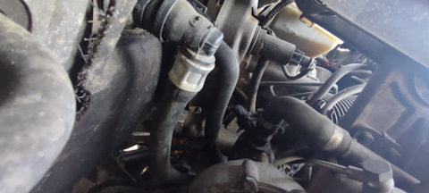

Сливаем антифриз через краник внизу радиатора с водительской стороны. Там есть специальное отверстие в юбке бампера. У меня надо было вставить шестигранник, чуть ослабить и одев кусок шланга на штуцер докрутить уже им. Тогда весь антифриз можно аккуратно слить в тару. Этого будет достаточно.
Дуть в расширительный бачок или сосать из термостата не надо :)))
Если радиатор не оригинал, краника может не быть. Тогда можно, например, cкинуть шланг с маслоохладителя на задней стенке картера.
Термостат снимал полностью, потому что удобнее открутить нижний винт под звёздочку через специальное отверстие в крепеже. Потекло чуть, авто был совсем под небольшим наклоном (передом вверх).
Заодно можно сразу просверлить отверстие в крепежной рамке для того, чтобы в будущем можно было удобно открутить нижний винт уже именно крышки.

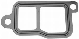

Между корпусом термостата и двигателем есть металлическая прокладка, её можно купить отдельно: Номер Volvo 8636573.

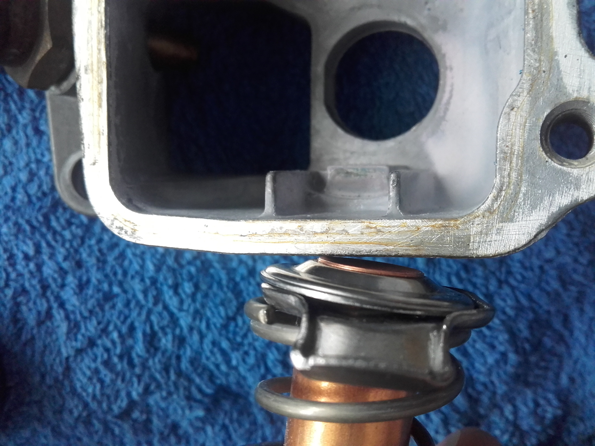

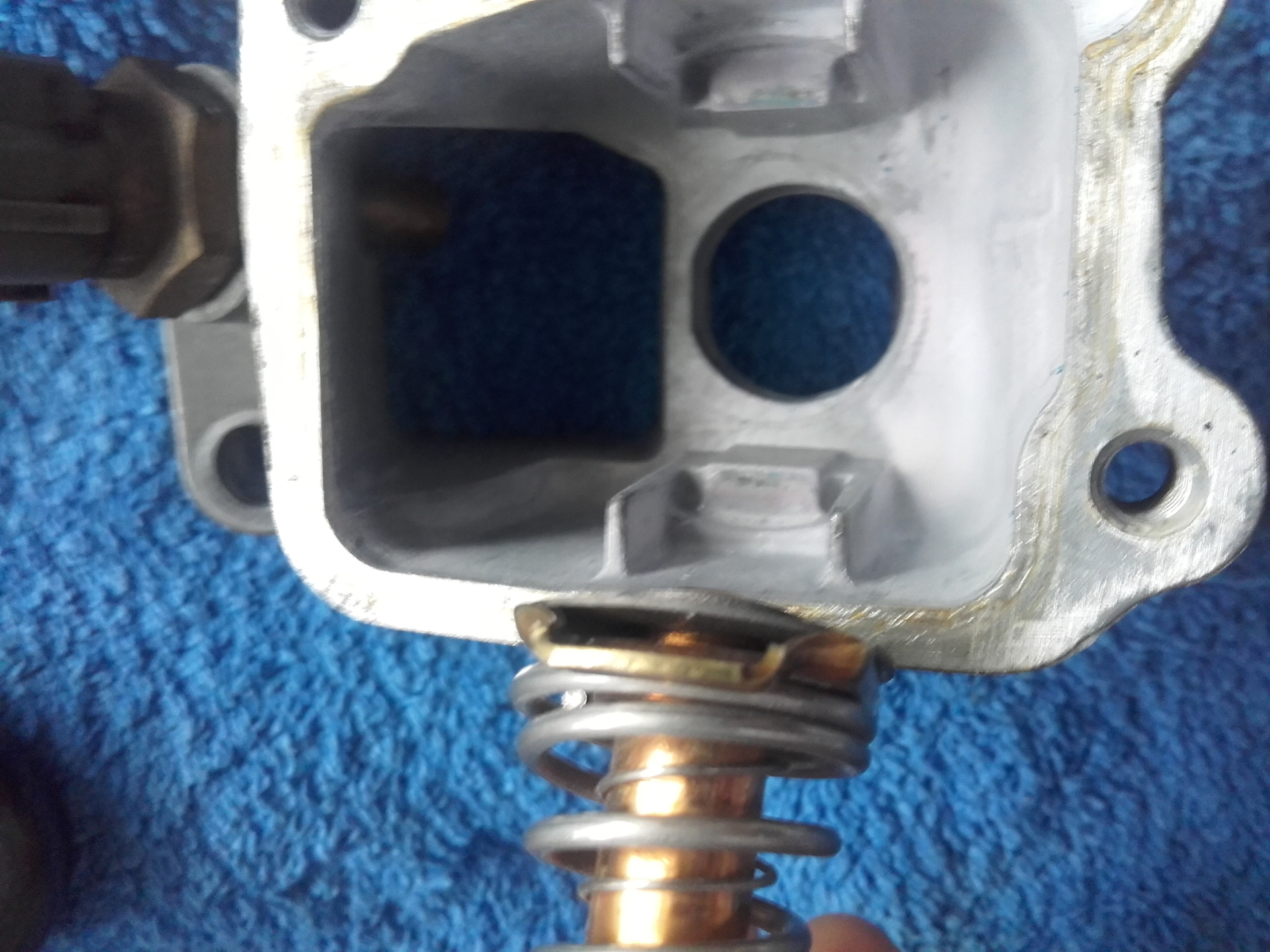

Ставим новый элемент отверстием вверх.

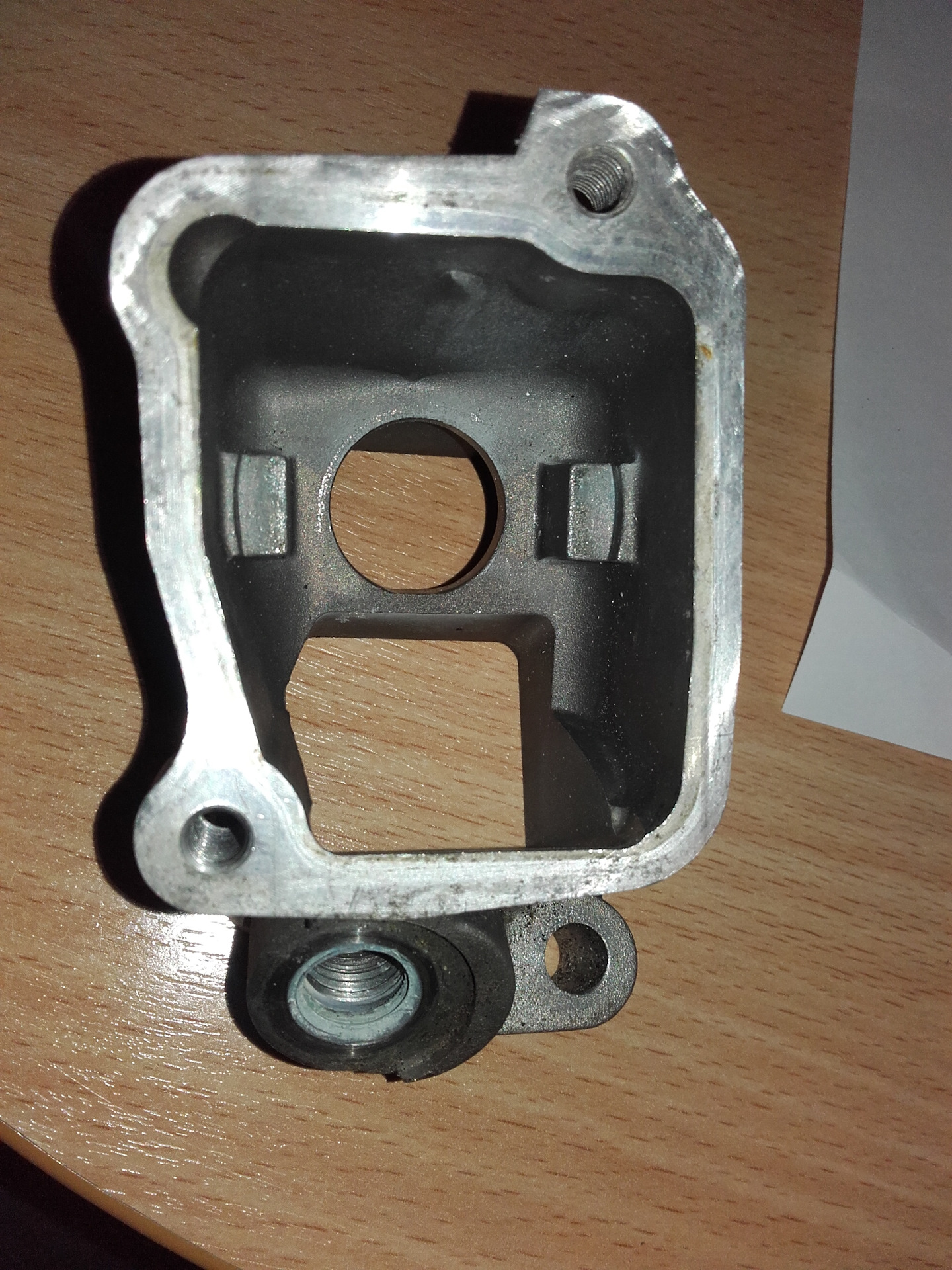

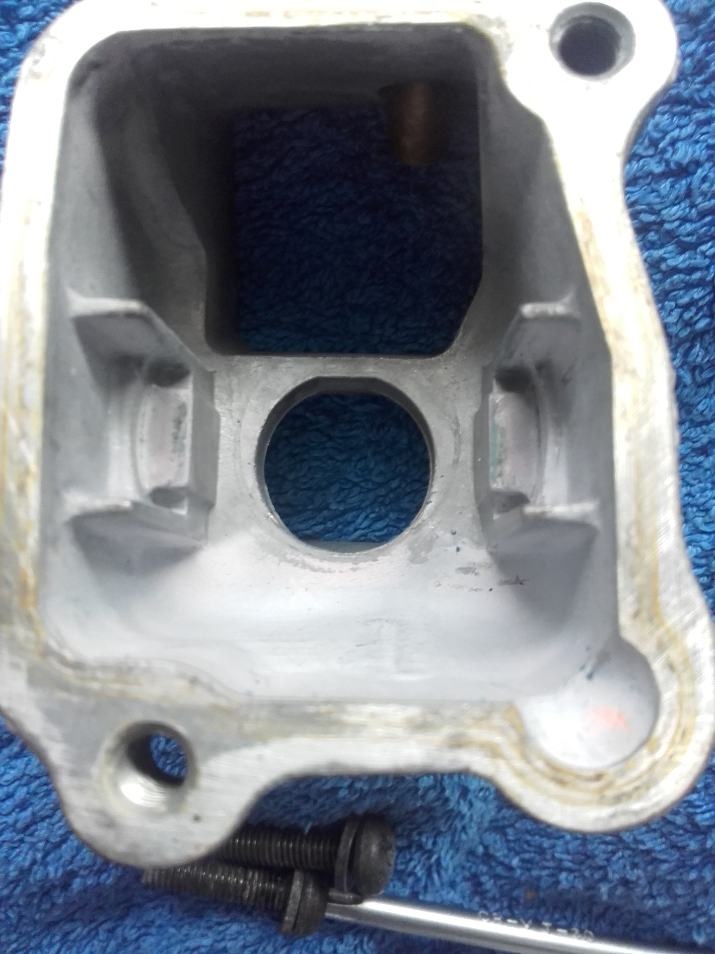

Как видим, опоры у элемента Gates чуть другие. Но это не помешает установке, если в корпусе (номер 30650022 и возможно 31293699, 31293700, 30777475, 31219205) вот такие посадочные места.
Кто-то писал, что подпиливал опоры (ножки) элемента чтобы лучше установить, но я попробовал (с одним из элементов можно было поэкспериментировать) и ничего хорошего не получилось. За счёт изгиба опор элемент садится чуть глубже, но начинает ещё больше качаться. Их можно конечно пробовать ещё гнуть-пилить, но лучше-проще оставить как есть, т.к. шток элемента даёт в итоге достаточную устойчивость. И всё работает.

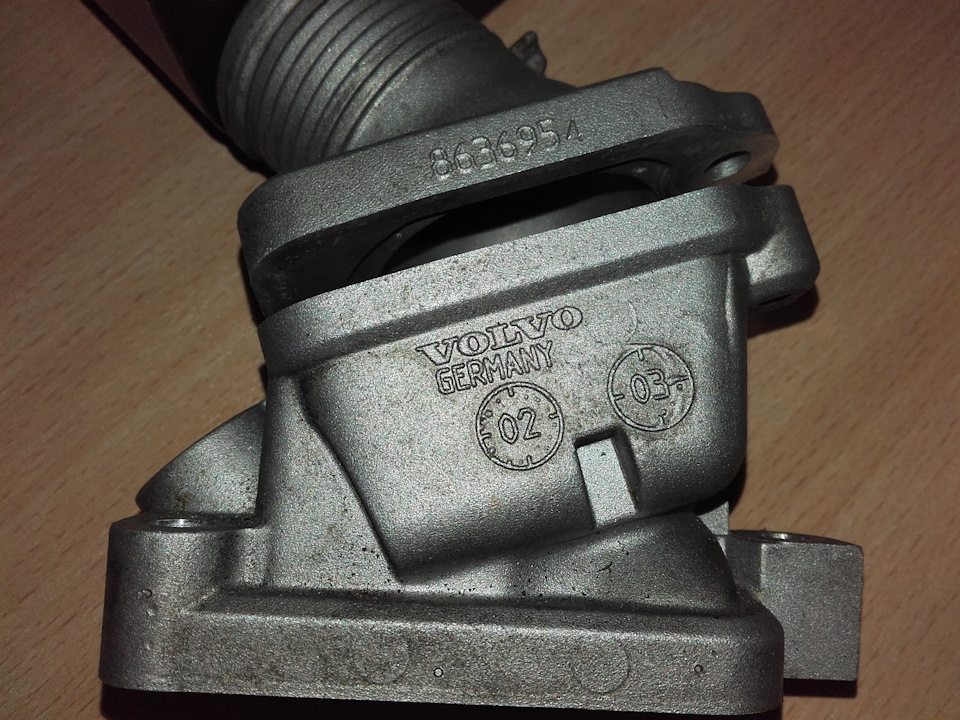

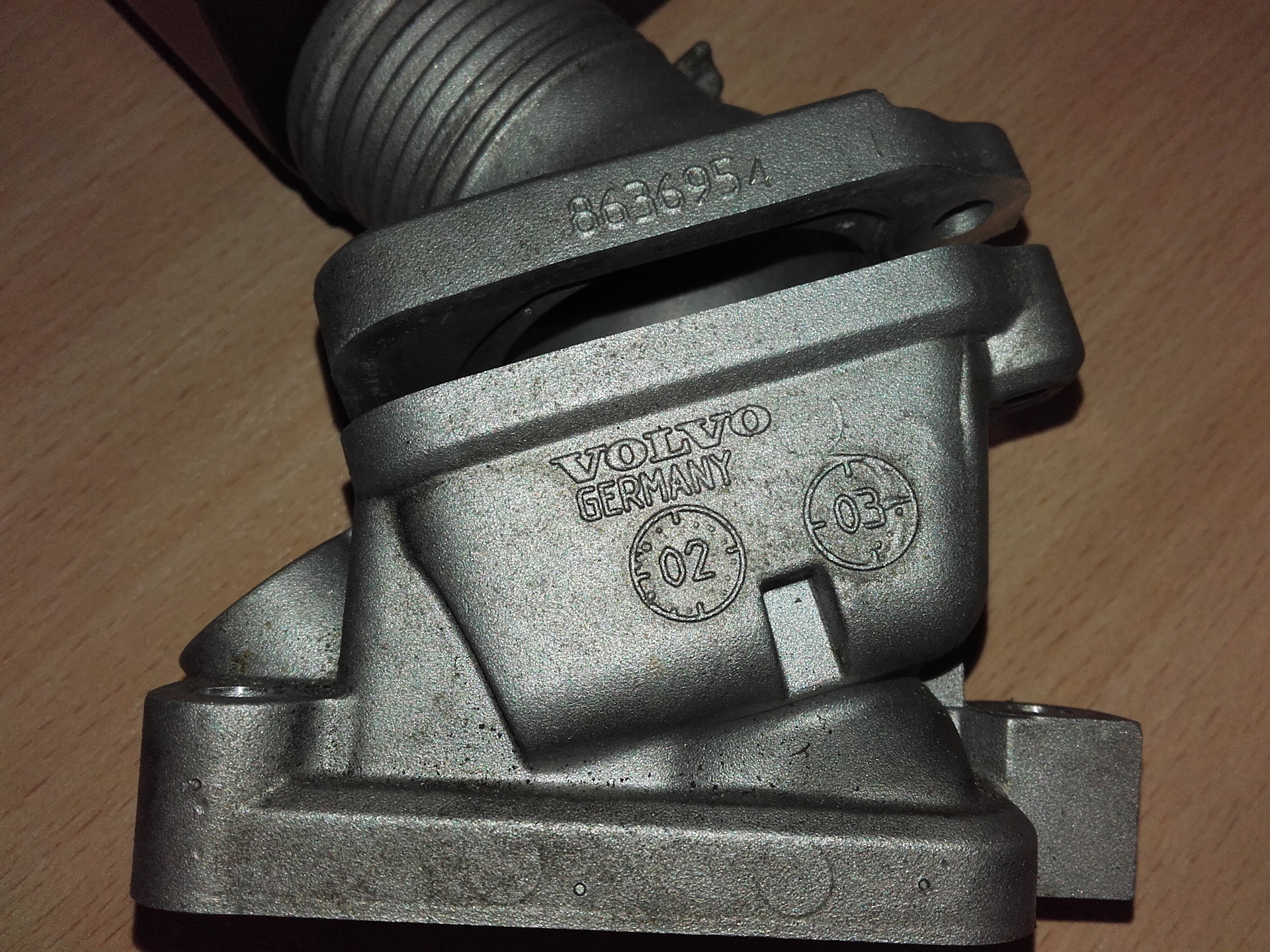

Но бывает и вот такой корпус 8636954:
У него посадочные места для элемента другие.
Думаю, что Gates/Triscan/Motorad на них не будет толком держаться из-за своих выгнутых опор. А вот GParts должен бы.
Новую прокладку под крышку можно вырезать из наборов от Elring Service-Kit 447.101 или Victor Reinz Repair Kit XL 16-27250-03 или обжечь газовой горелочкой старую металлизированную прокладку (буде она в приличном состоянии), и промазать тонким слоем герметика с обеих сторон.
Герметик нужен тот, который предназначен для работы в контакте с антифризoм. Нормальные производители прямо указывают на это.
