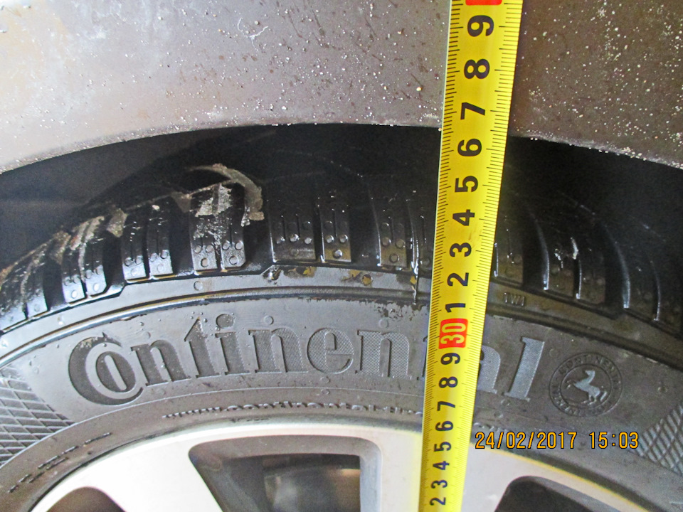

Замерил расстояние между центром ступицы и аркой. Разница между передом и задом составила 1 см!

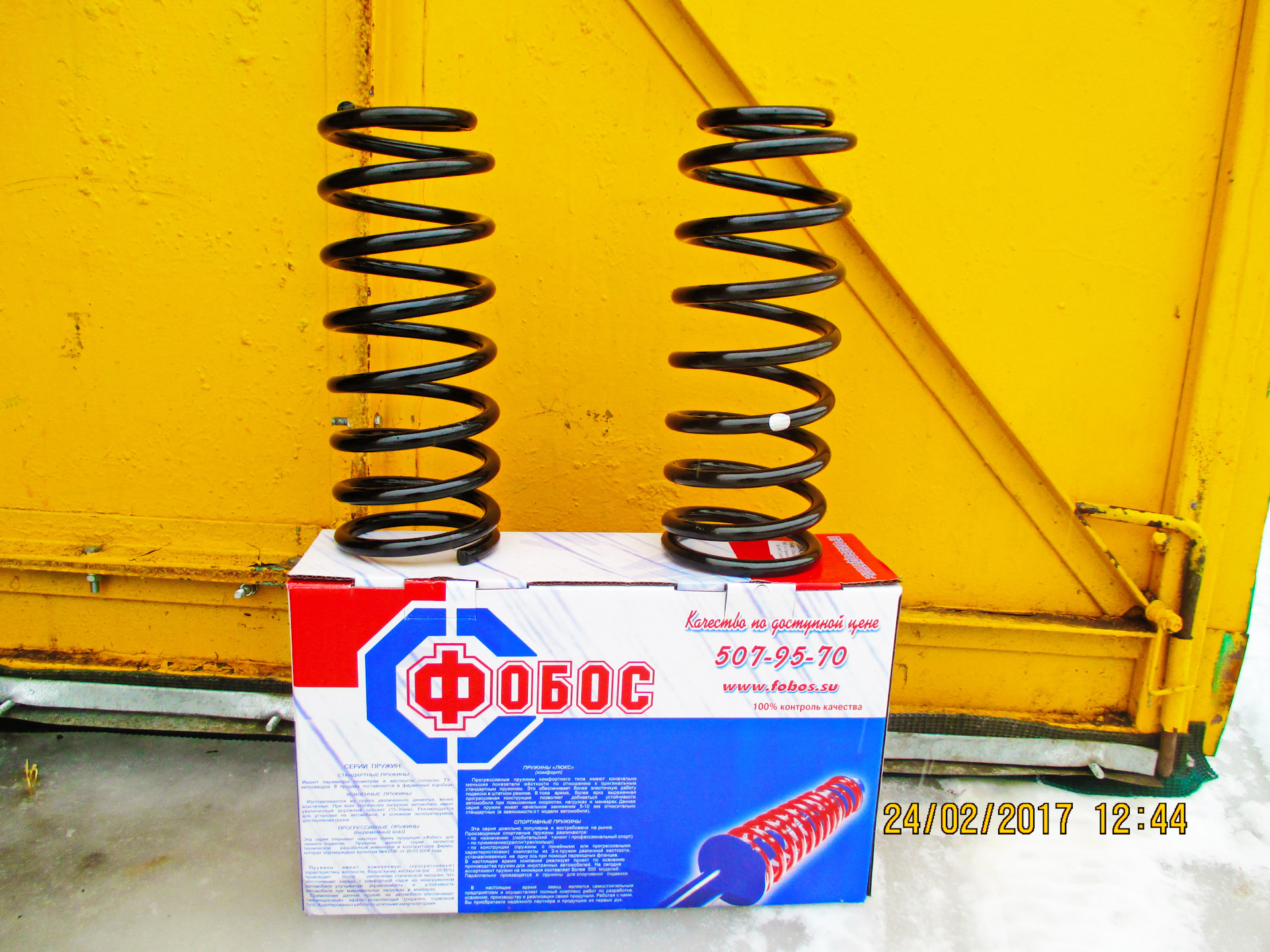

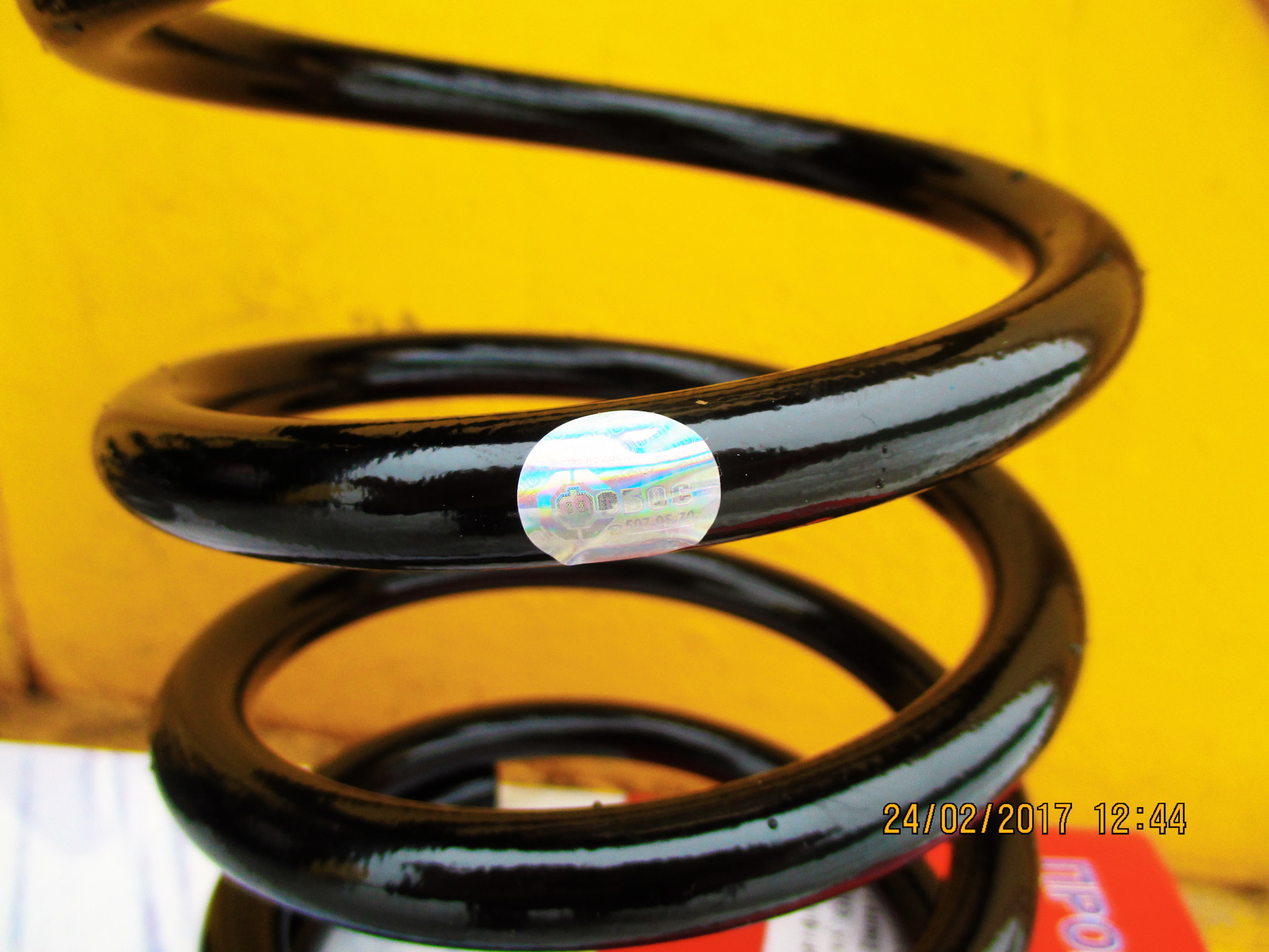

Итак еще в ноябре прошлого года приобел усиленный комплект “Фобос” +2 см.
Артикул для заказа 553304l000.
Заказывал сразу комплект, хотя можно приобрести и по отдельности.
На каждой пружине голограмма, типа соответствие качеству и прохождение отк.

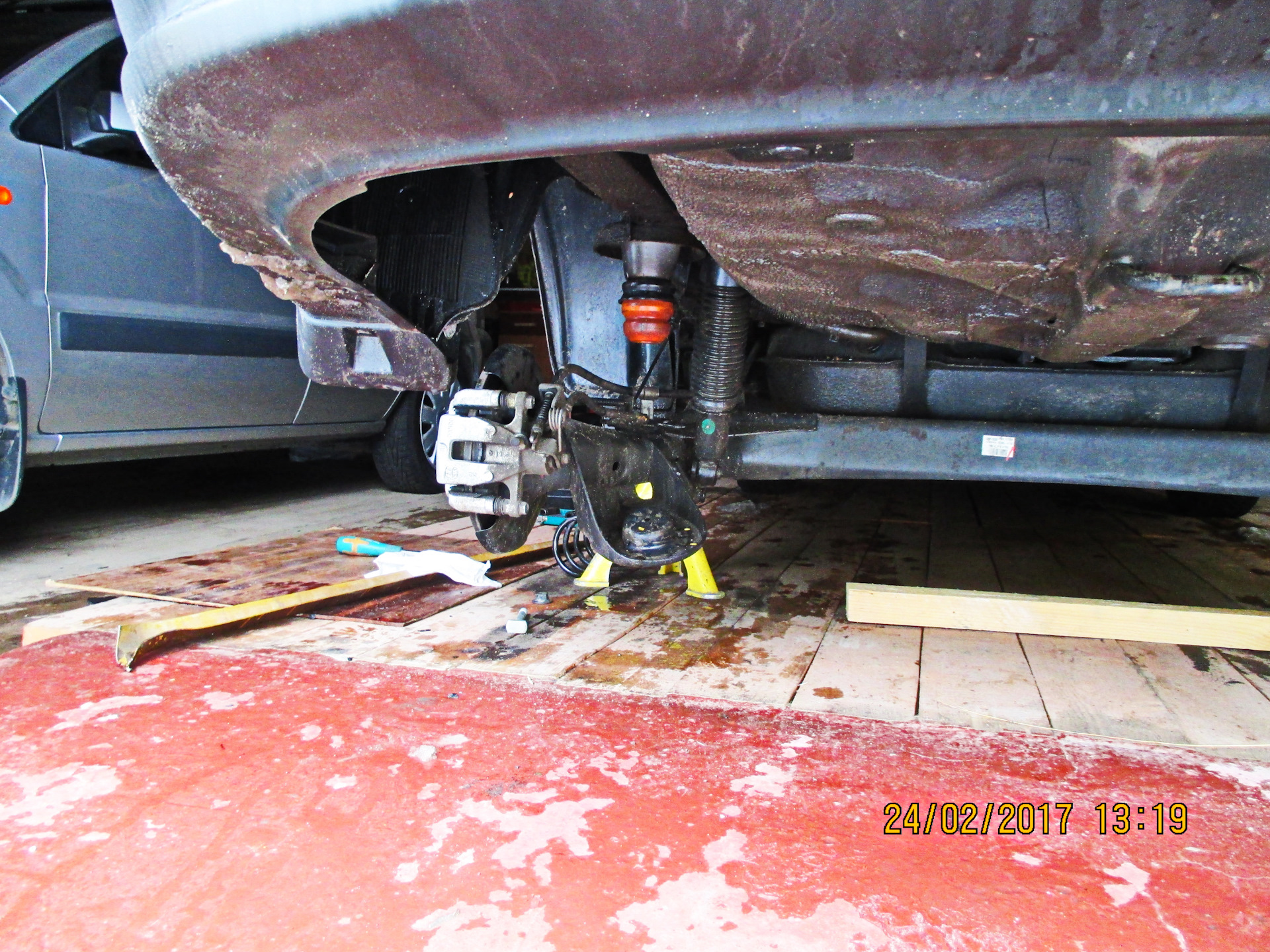

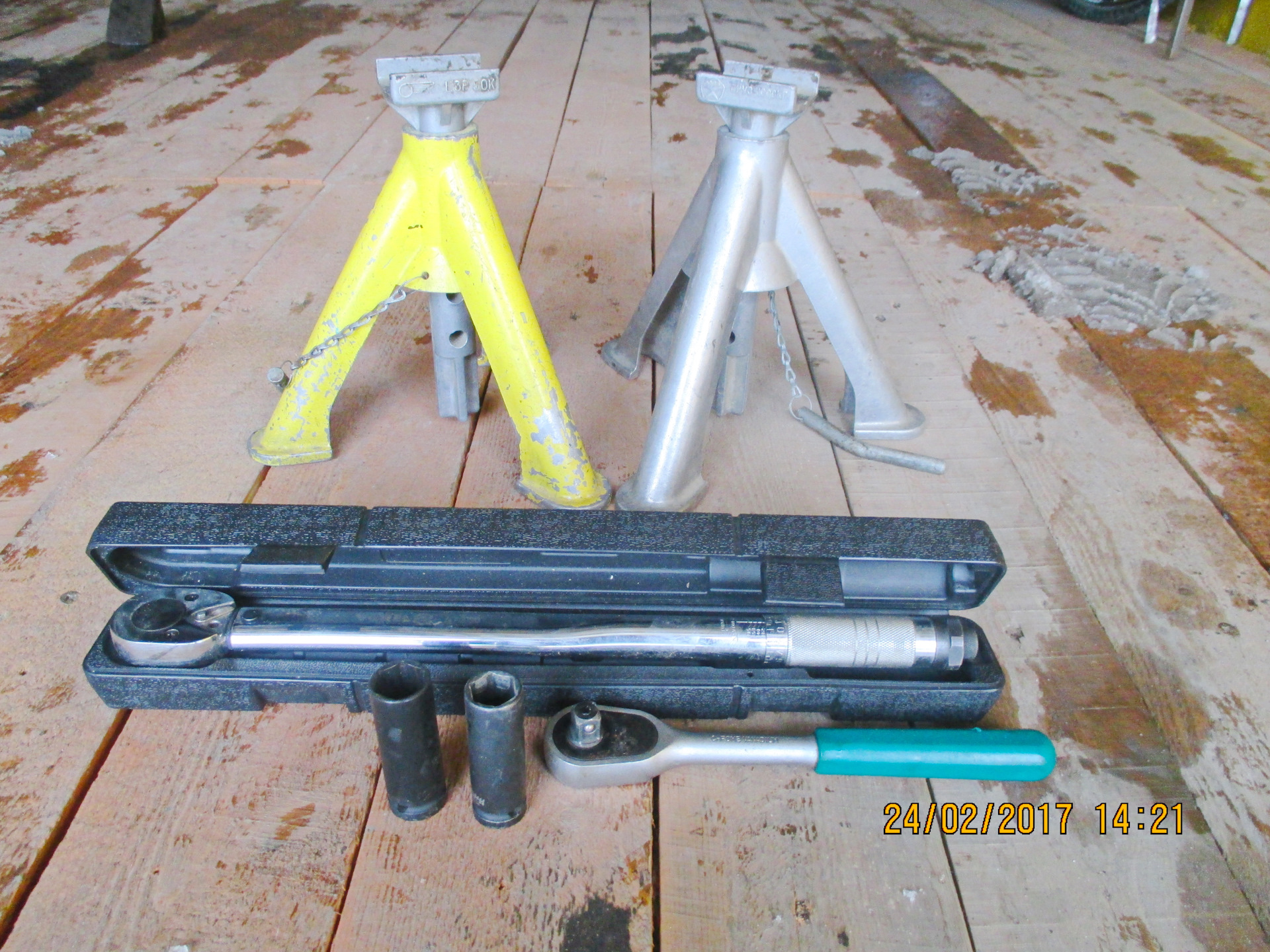

Менять пружины достаточно просто, можно уложиться за пол часа. Львиная доля времени уходит поднять машину и снять колеса. В семье три машины, а я до сих пор не могу разориться на нормальный подкатной домкрат. Я же неспеша уложился за пару часов, то один придет потрындеть, то второй. Ну Вы знаете какая жизнь в гаражах))).
Подготовил инструмент и поехали.

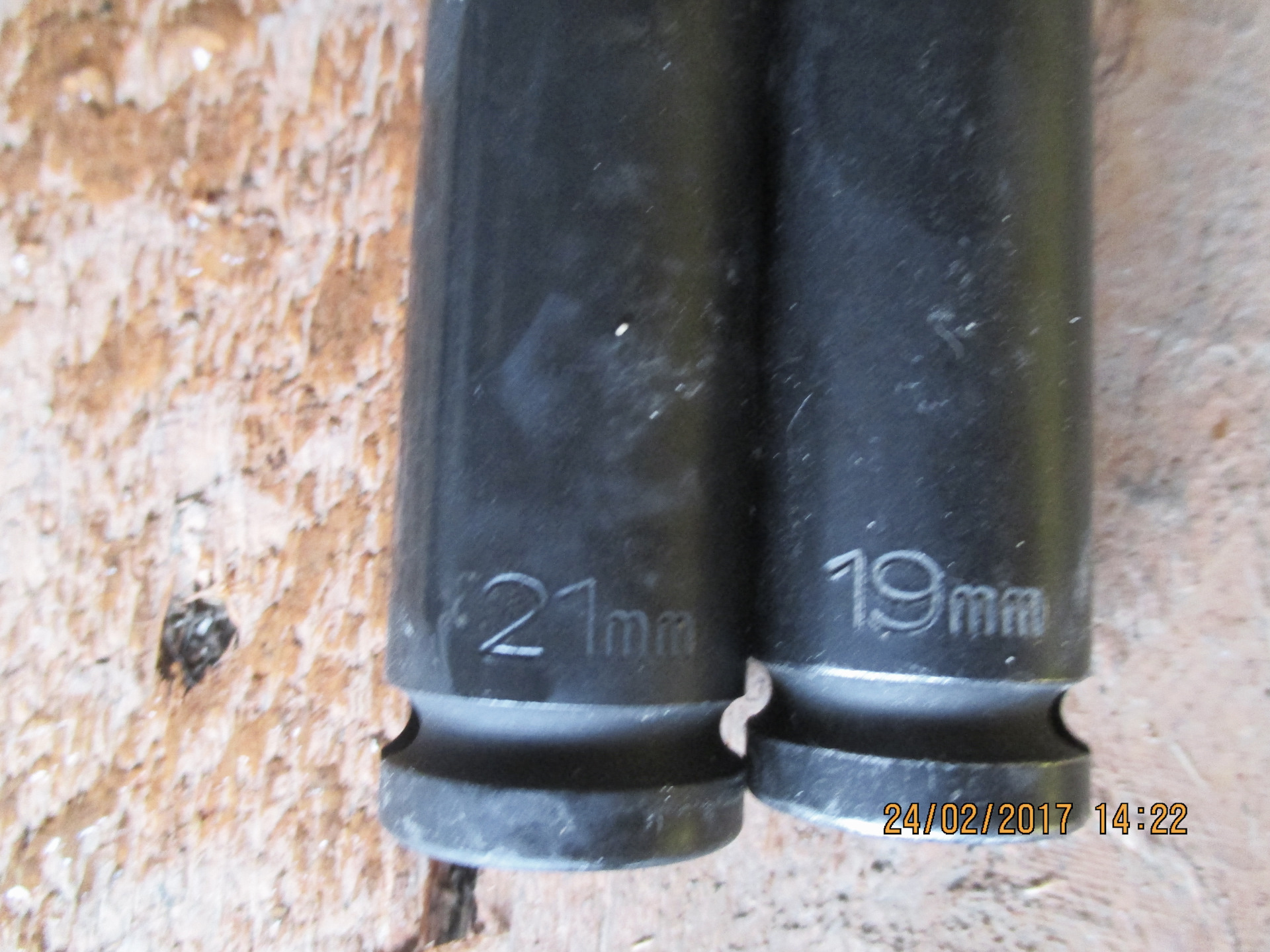

Что нужно:
-Домкрат
-Пару стоек (для удобства работы)
-Динамометрический ключ
-Трещетку под ½
-Пару головок на 19 и 21
Стяжки пружин там вообще не к месту.

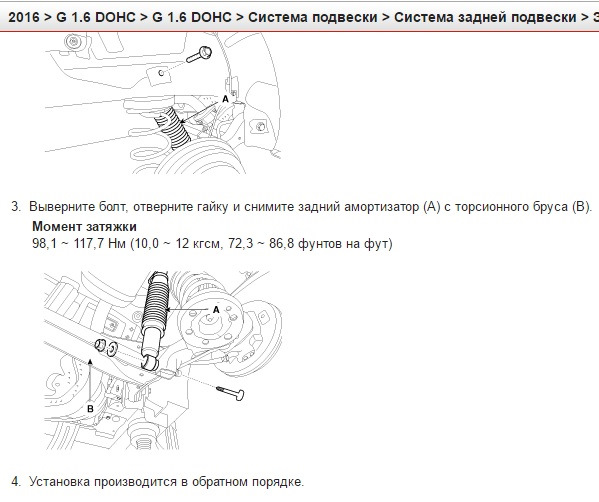

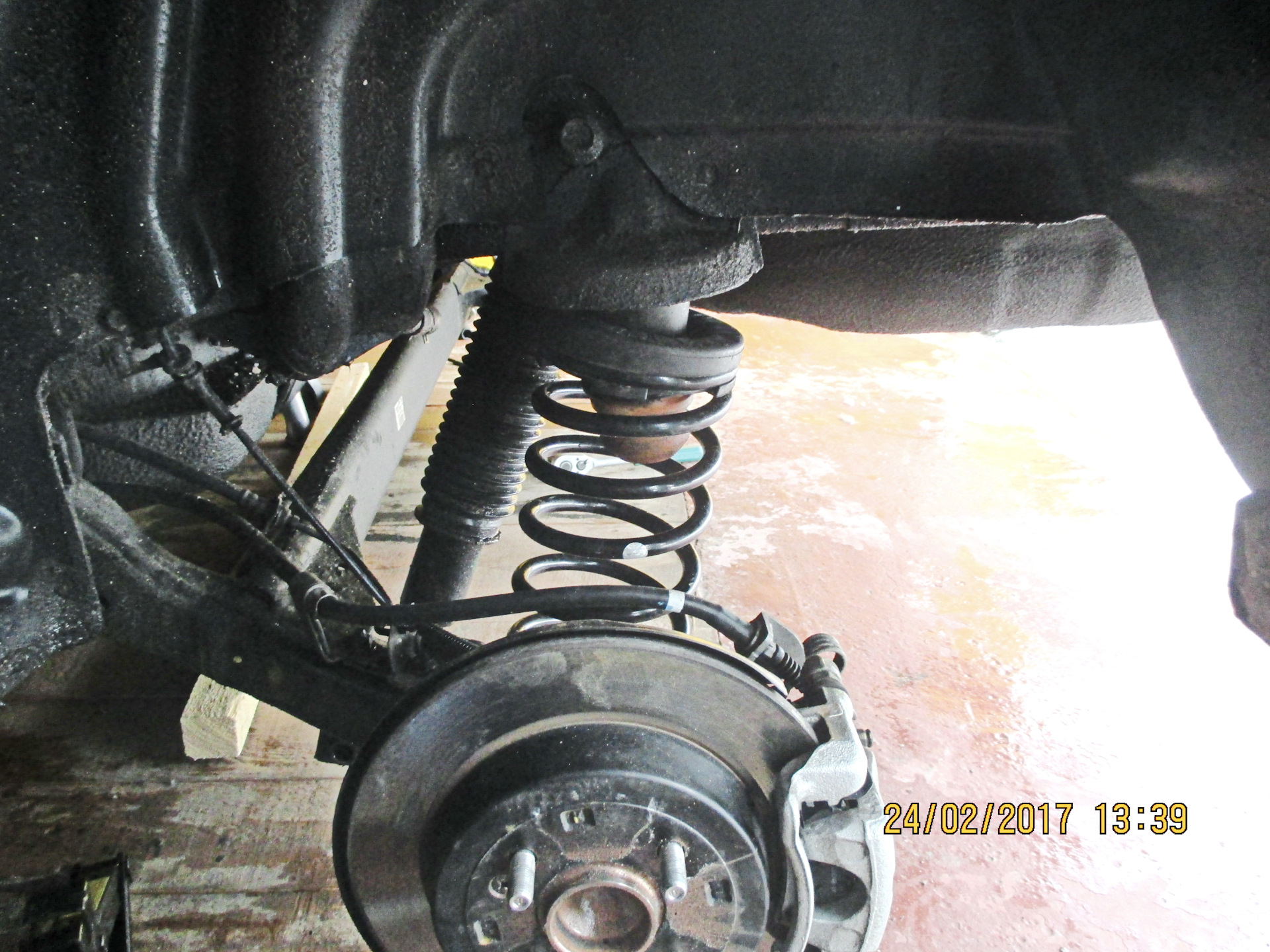

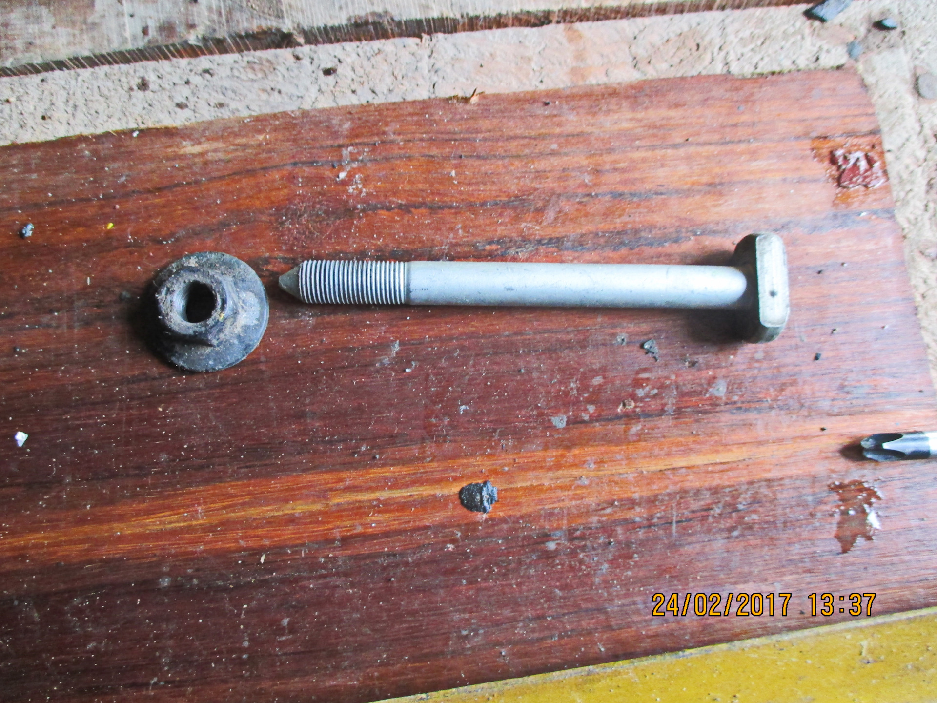

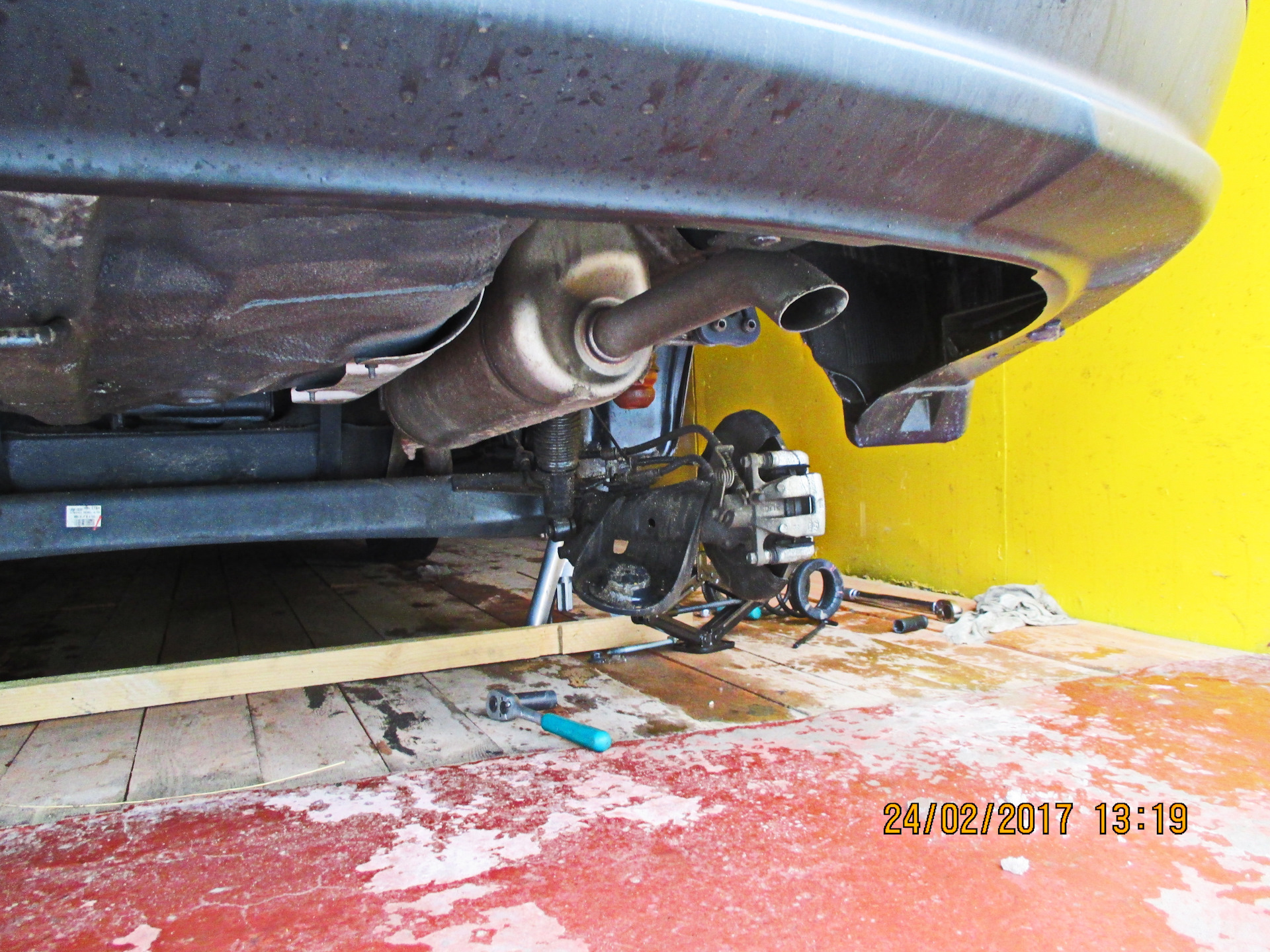

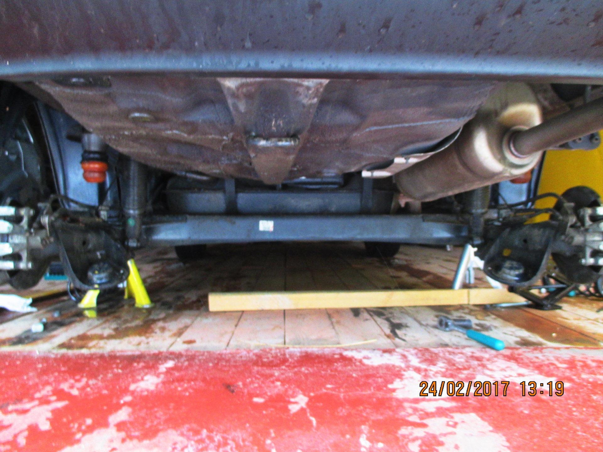

Поднимаем машину, ставим на стойки, снимаем колеса. Откручиваем нижние болты крепления амортизаторов — пружины выпадают сами.
Нижний болт крепления амортизатора
Почему решил делать сразу с двух сторон? Да потому что так удобнее потом вставлять более длинные пружины. Не нужно корячиться, оттягивать балку. Встают без каких либо усилий.

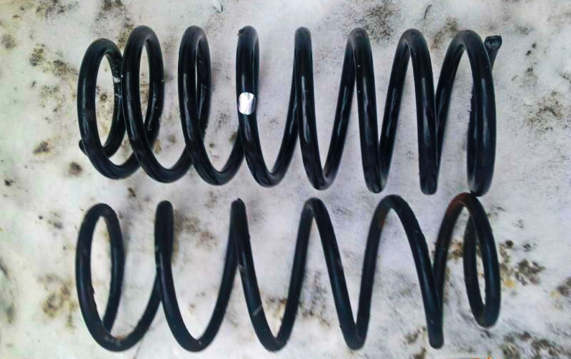

Для сравнения штатная и “Фобос”

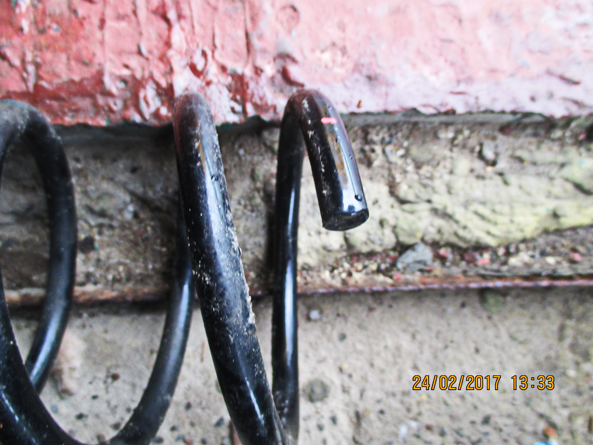

Правая штатная оказалась на 5 мм короче! Вот те на))).

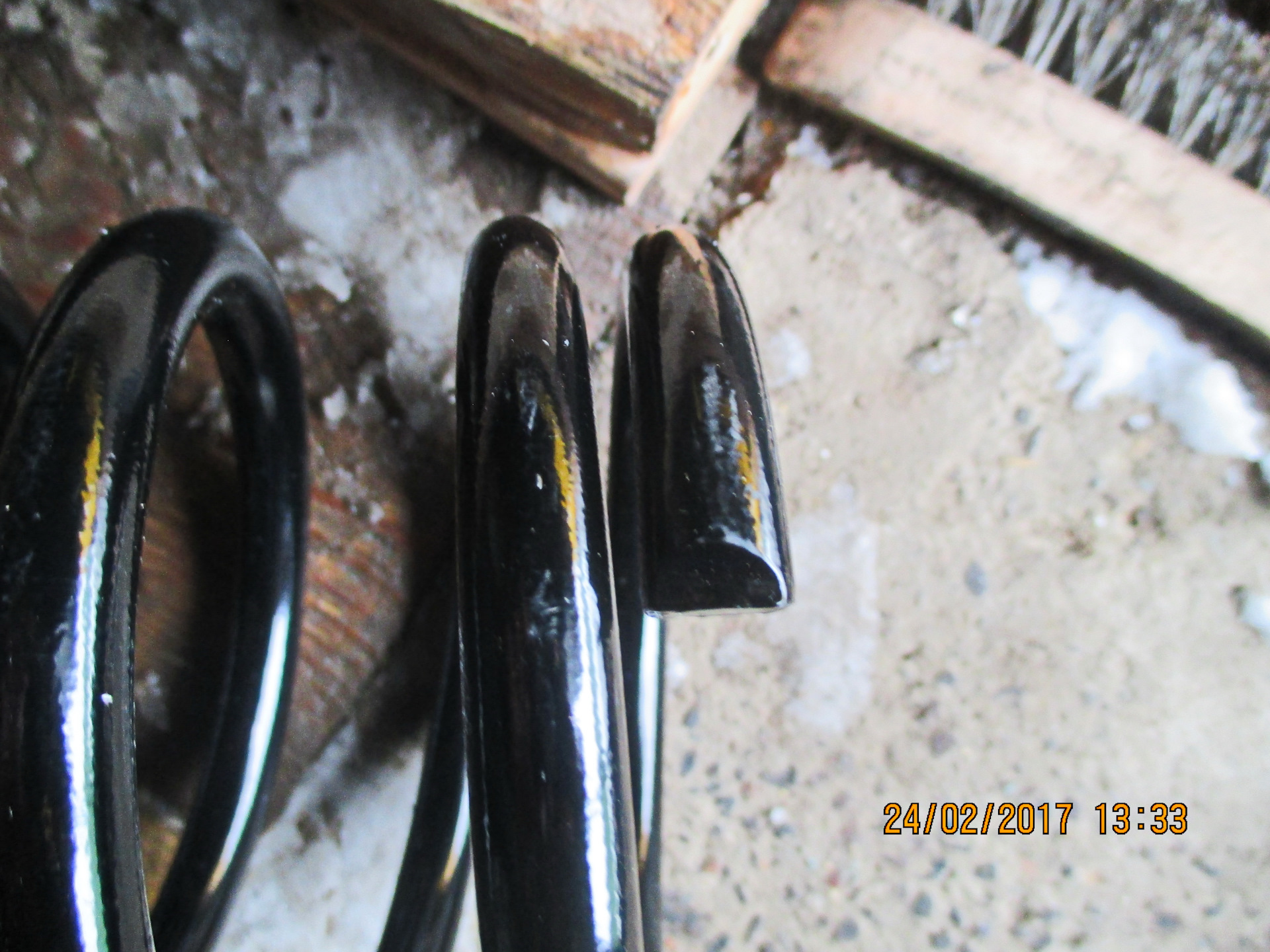

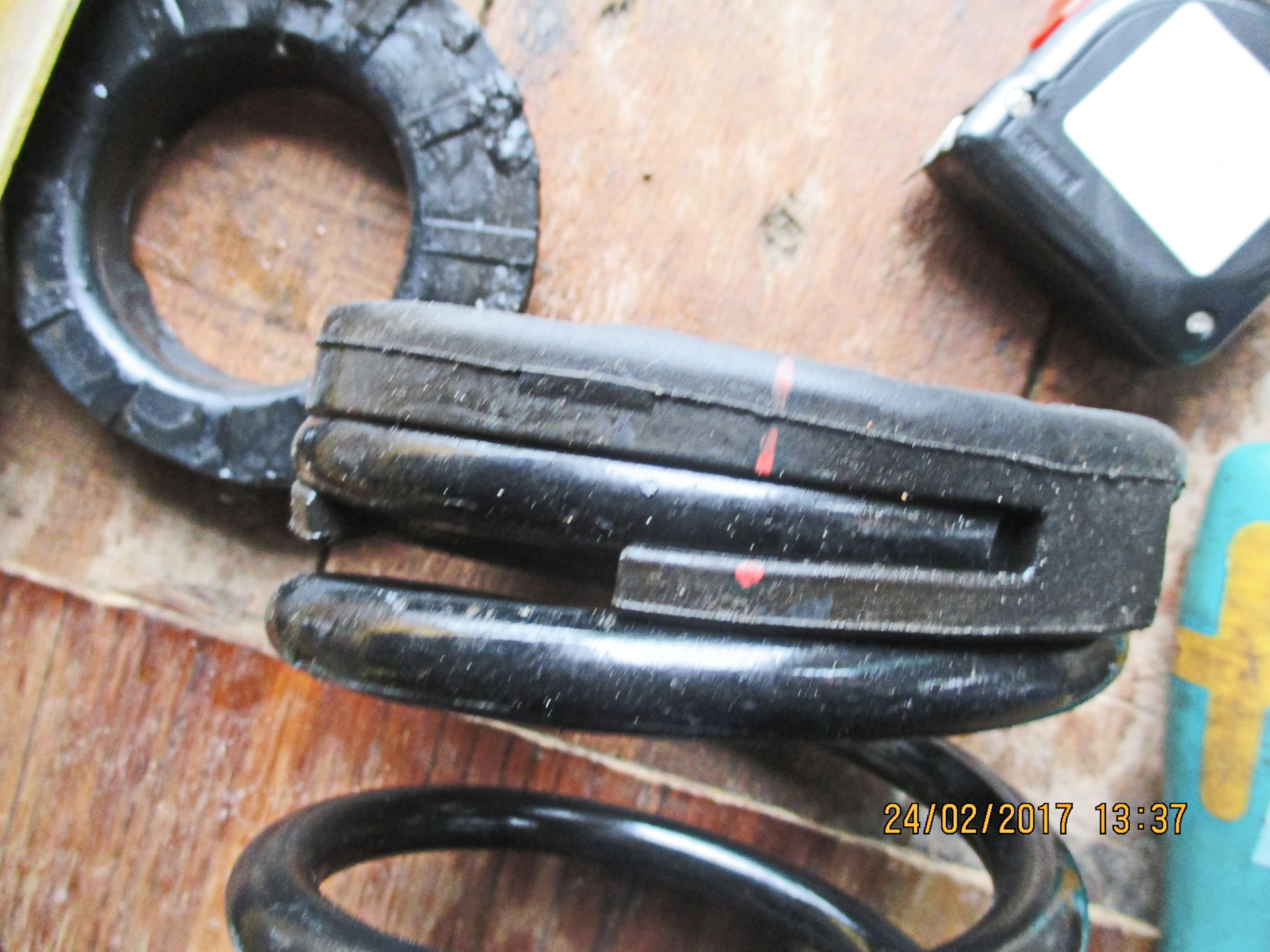

Единственное, помучался с верхней резинкой. На “Фобосе” расстояние между крайними витками минимальное.
Штатная
Фобос
Монтажкой отогнул крайний виток, и всё встало на свои места.

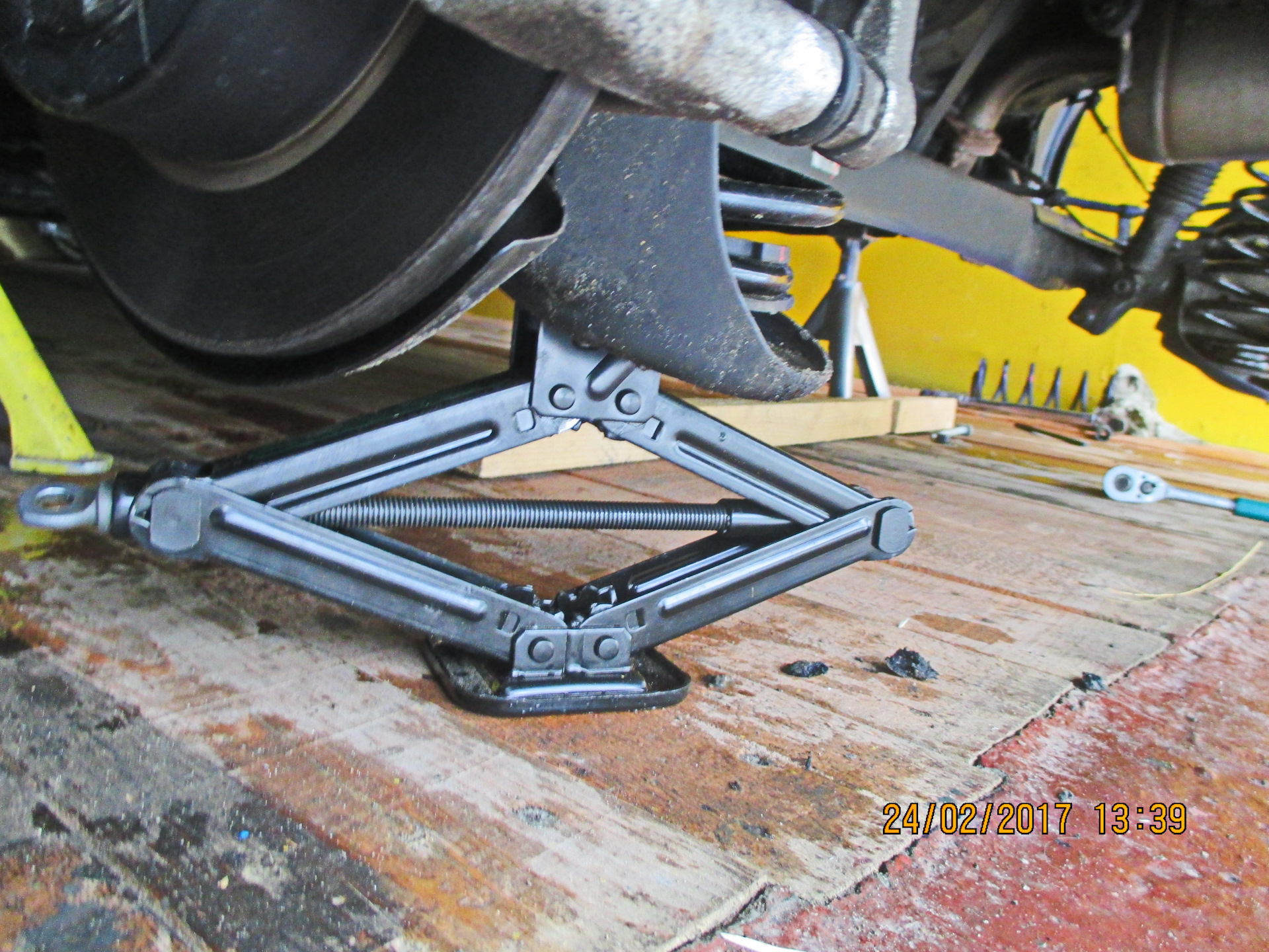

Вот причина того, почему опустил балку сразу с двух сторон.
Ну а далее для удобства ставим домкрат под заднюю чашку, поднимаем балку и вставляем болт.
Тянем в соответствии с тех. Документацией

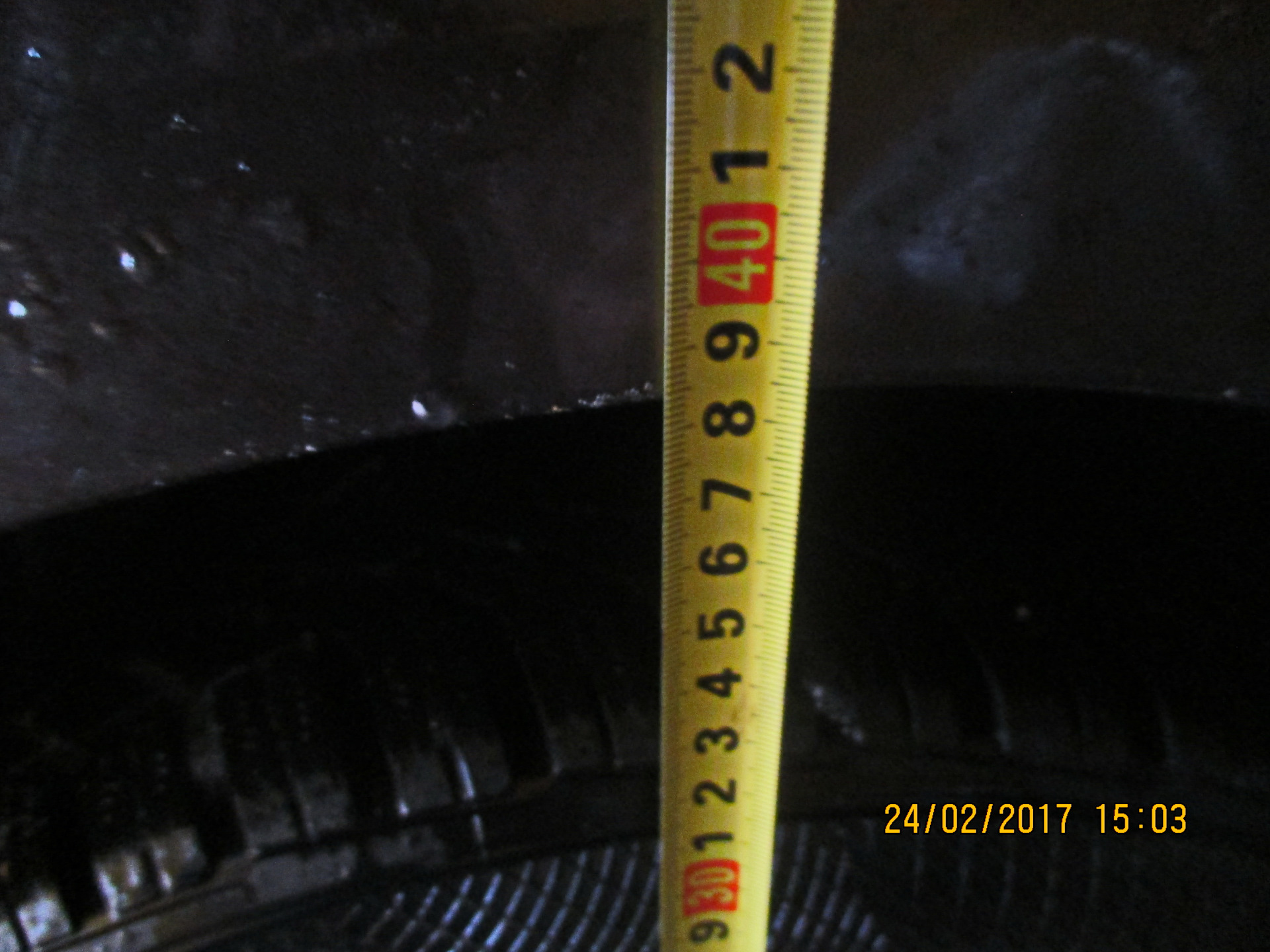

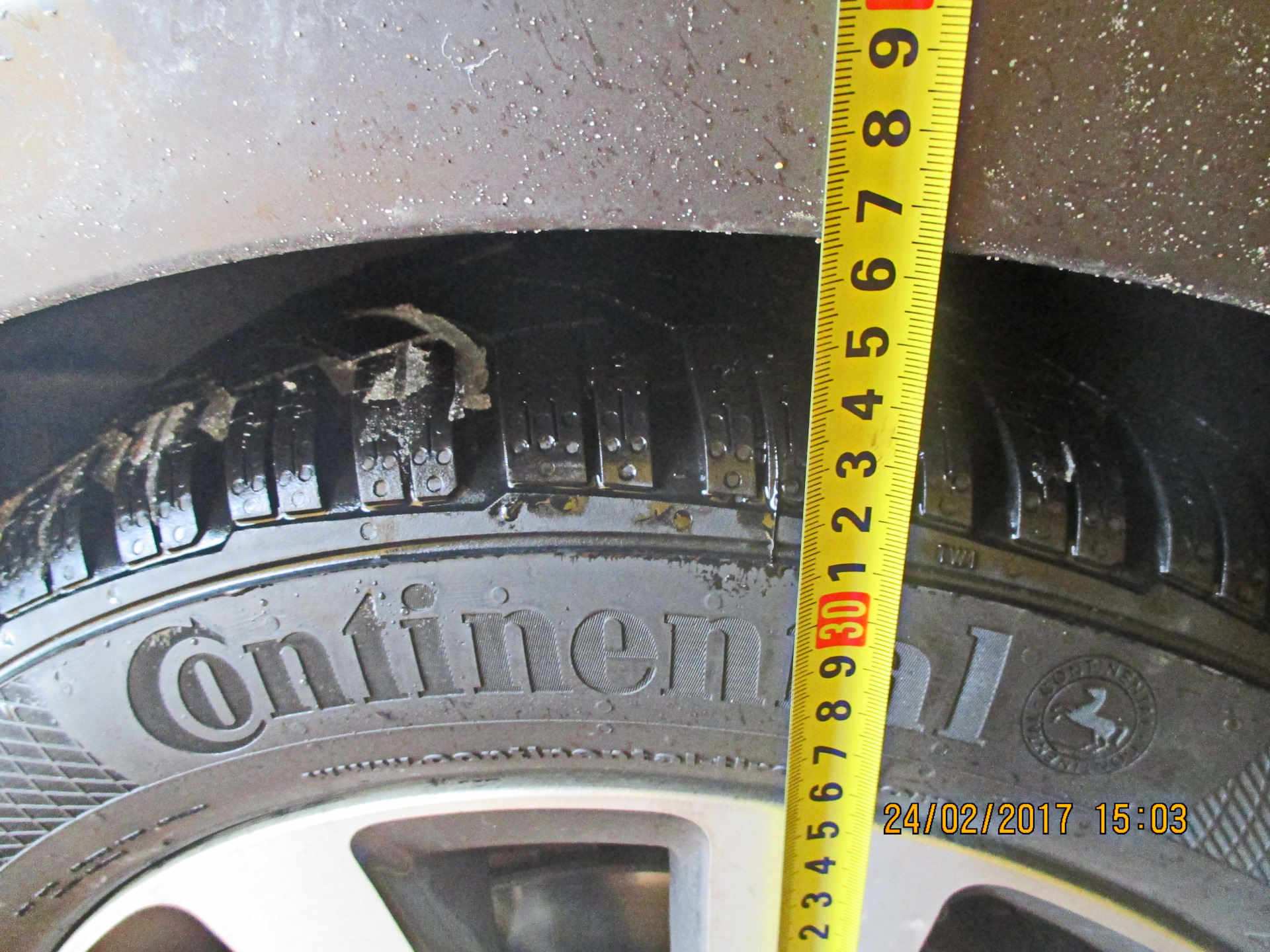

И вот итог:
Как и ожидалось, разница между передом и задом (центр ступицы-арка) ровно 2 см.
Перед
Зад
По факту должны еще немного просесть и будет совсем идеал.
