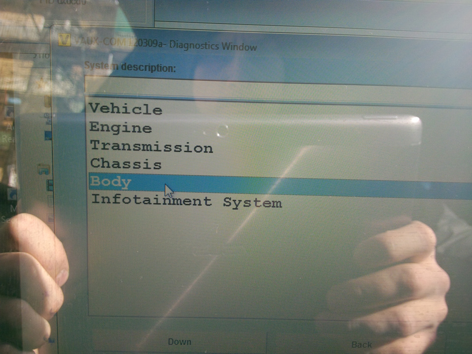

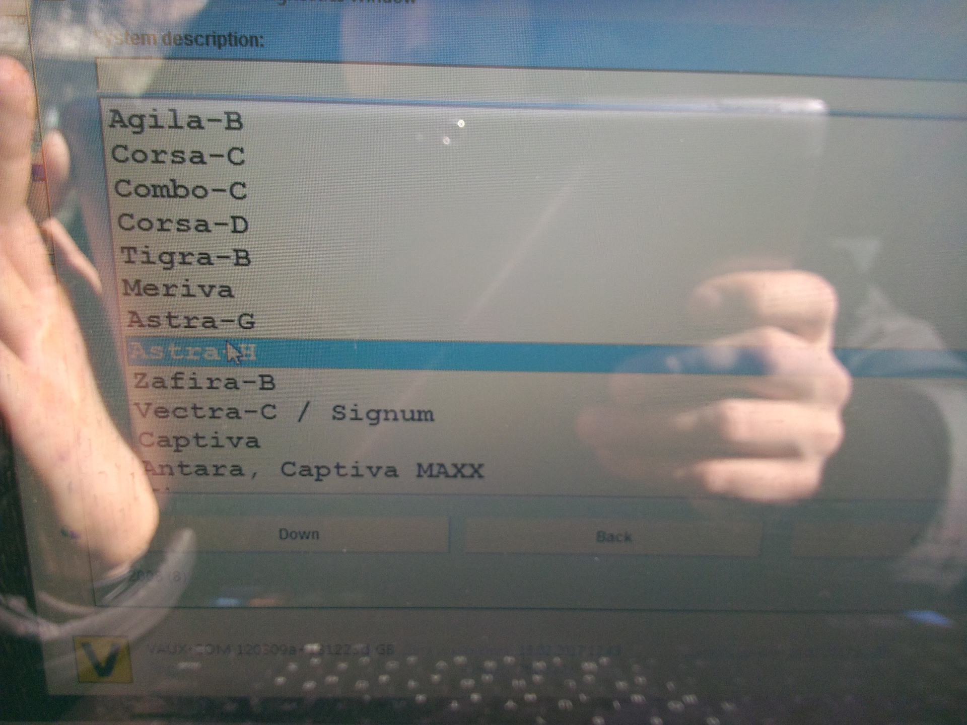

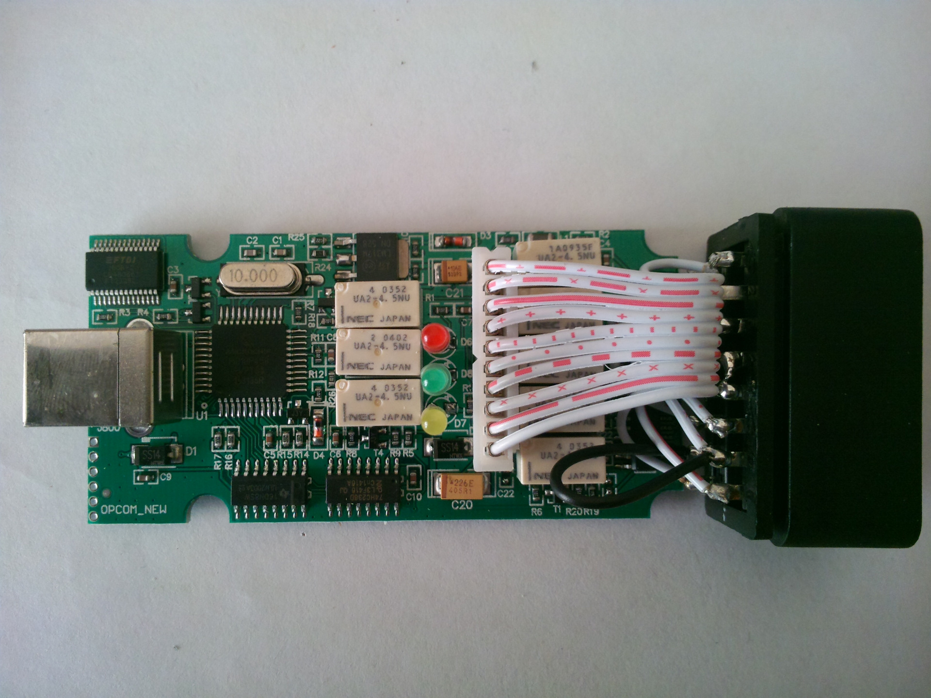

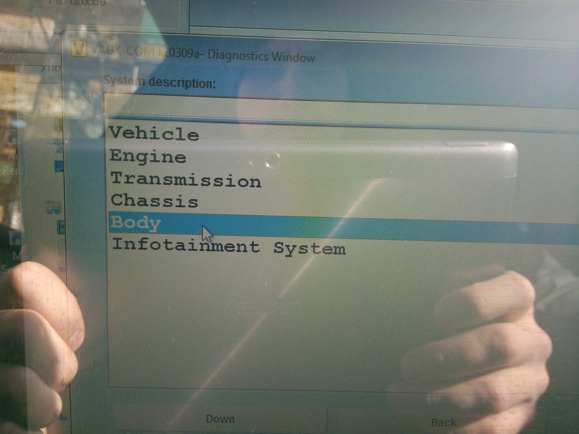

Заказал я Op-Com (Opel Commander) с али… А перед этим я много проштудировал какой все таки самый оптимальный Op-Com для нашей астры… В основном плюсы были за версию 5.0… В итоге на нем и остановился. Пришел с Китая спустя 3 недели. Качество отличное, диск был целым(многие писали что диск треснутый или сломаный приходил), установил драйвера, потом он сам обновился))). Пошел в машинку и активировал функции:
1. Автозапирание дверей при наборе скорости свыше 12 км/ч.Вот ссылка: Активация запирания дверей
2. Активировал закрытие окон с ключа. Вот ссылка: закрытие окон с ключа
3. Поменял индекс магнитолы на 04303. Вот ссылка: аудио индекс магнитолы
4. Вид дисплея поменял на CDC 40. (смотрится прикольно) Вот ссылка: изменение вида дисплея
Ссылка на Op-com: Op-com
Цена 1035 руб.
Фото Op-Comа:

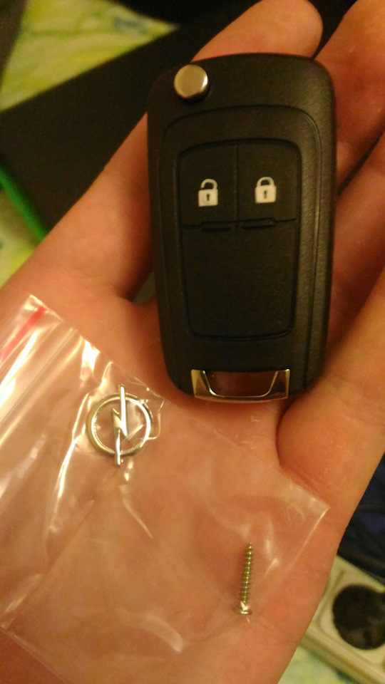

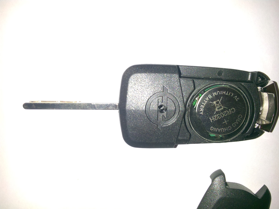

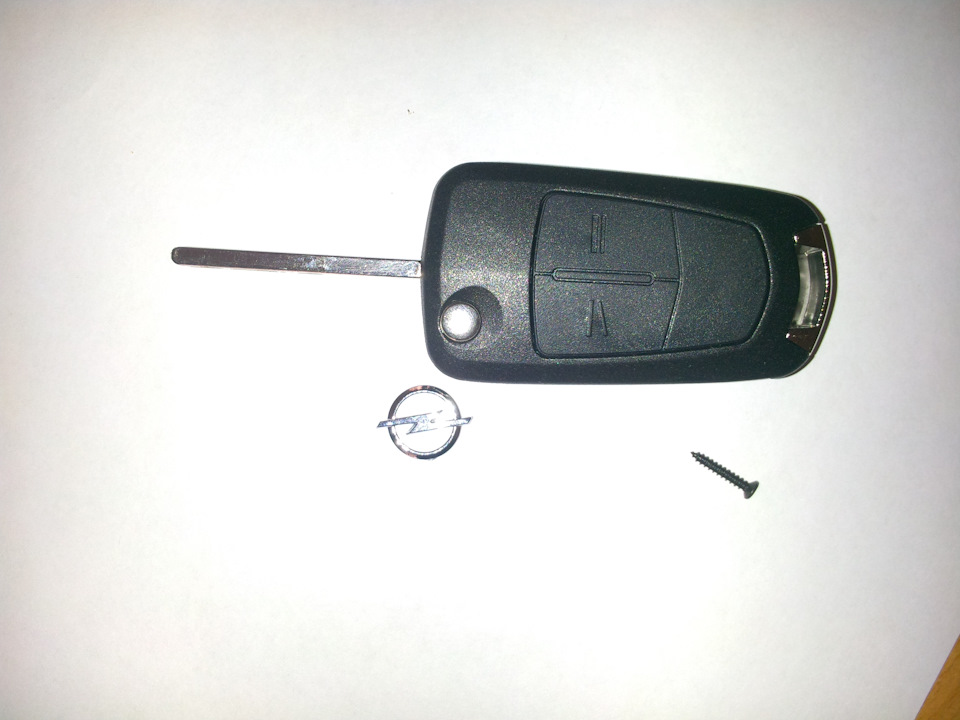

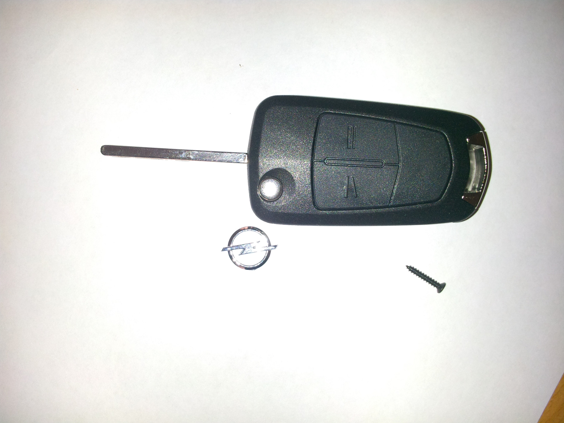

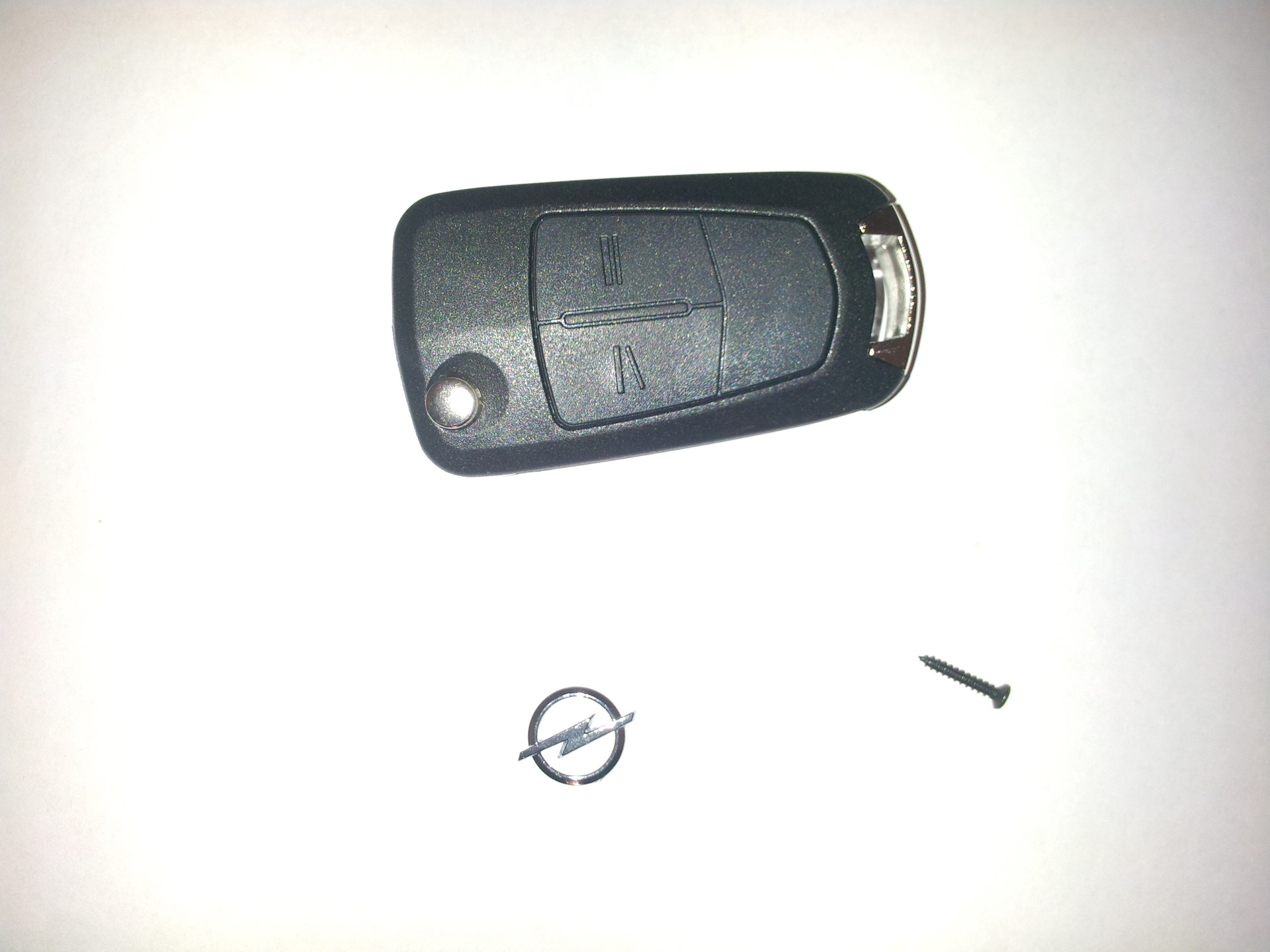

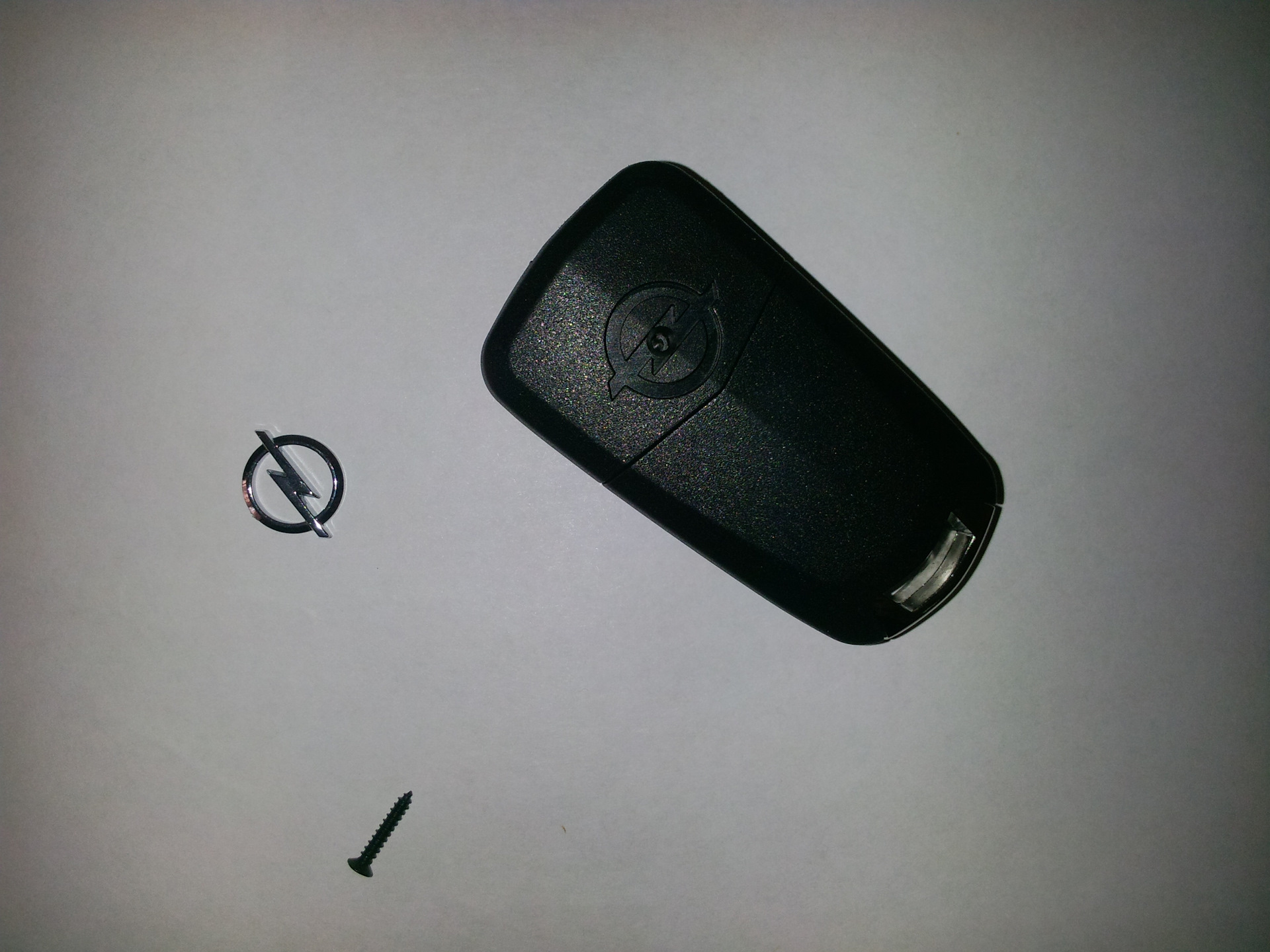

Также с Китая пришел ключ зажигания выкидной с чипом. Нарезал жало (500 руб). И пришил его к машине!
Вот ссылка на ключ: Ключ зажигания, выкидной, с чипом
Цена: 1855 руб.
Фото ключа:

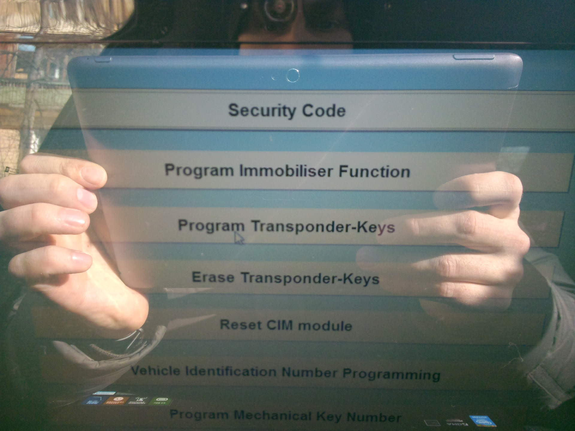

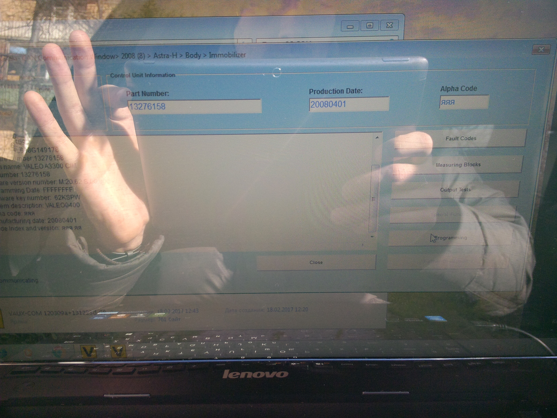

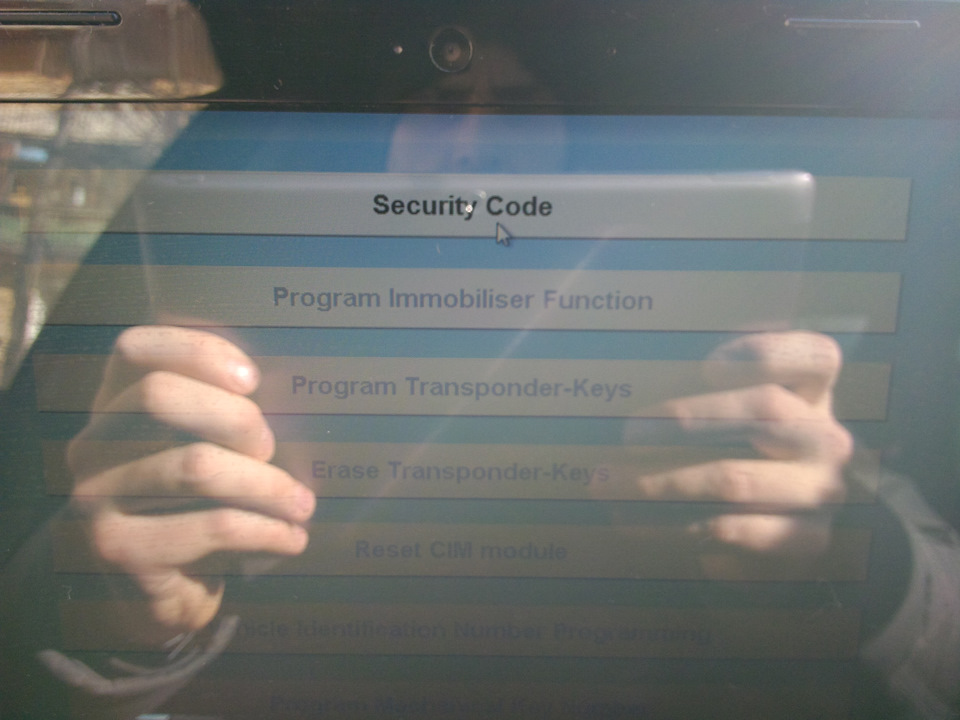

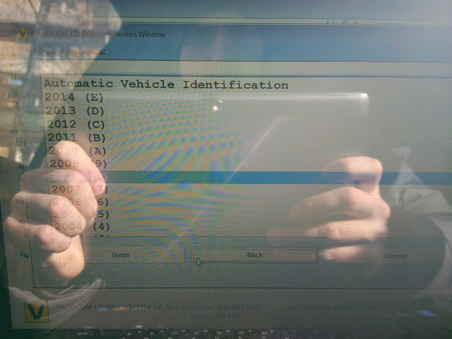

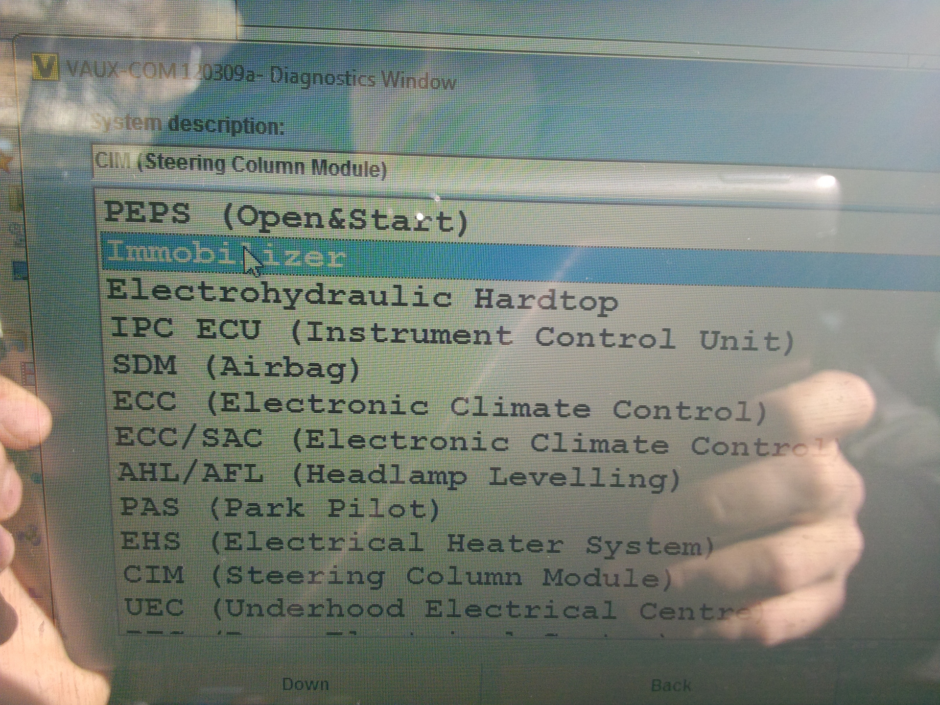

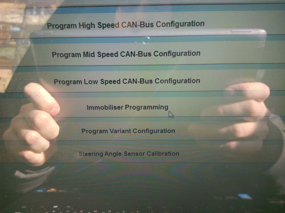

Вот ссылка на программирование ключа: программирование ключа зажигания
Вот мое программирование:

А кнопки откр./закр. машину работают на этом ключе?
да, все работает!

А подскажите — он на опель корса подойдет? (я просто визуально различий не увидел, а по ссылке продавца написано только для астра Н, Зафира)
И скажите, он уже с чипом, колбой какой-то идет? Надо только расточить и пришить к авто опкомом?
Он с чипом, только расточить и пришить к авто

Привет, а зачем там маленький саморезик?
2 половинки корпуса ключи прикручиваются

Вот так вживую выглядит
Чем эмблемку клеил?
Ни чем не клеил, плотно сидии
Спасибо за ответы

Мыжики подскажите.А кабель возможно поменять на какой нибудь другой? Или только заново OP-COM заказывать?
потерял? сходни на компьютерный рынок, там такого много удовольствия
Да переломился.Где вход в оп ком.Спасибо.Поспрашиваю.
или отдай кулибину электрику, можно и ребятам кто компы и планшеты делают отнести, они починят!
Dmitriy9306
От принтера подходит !
