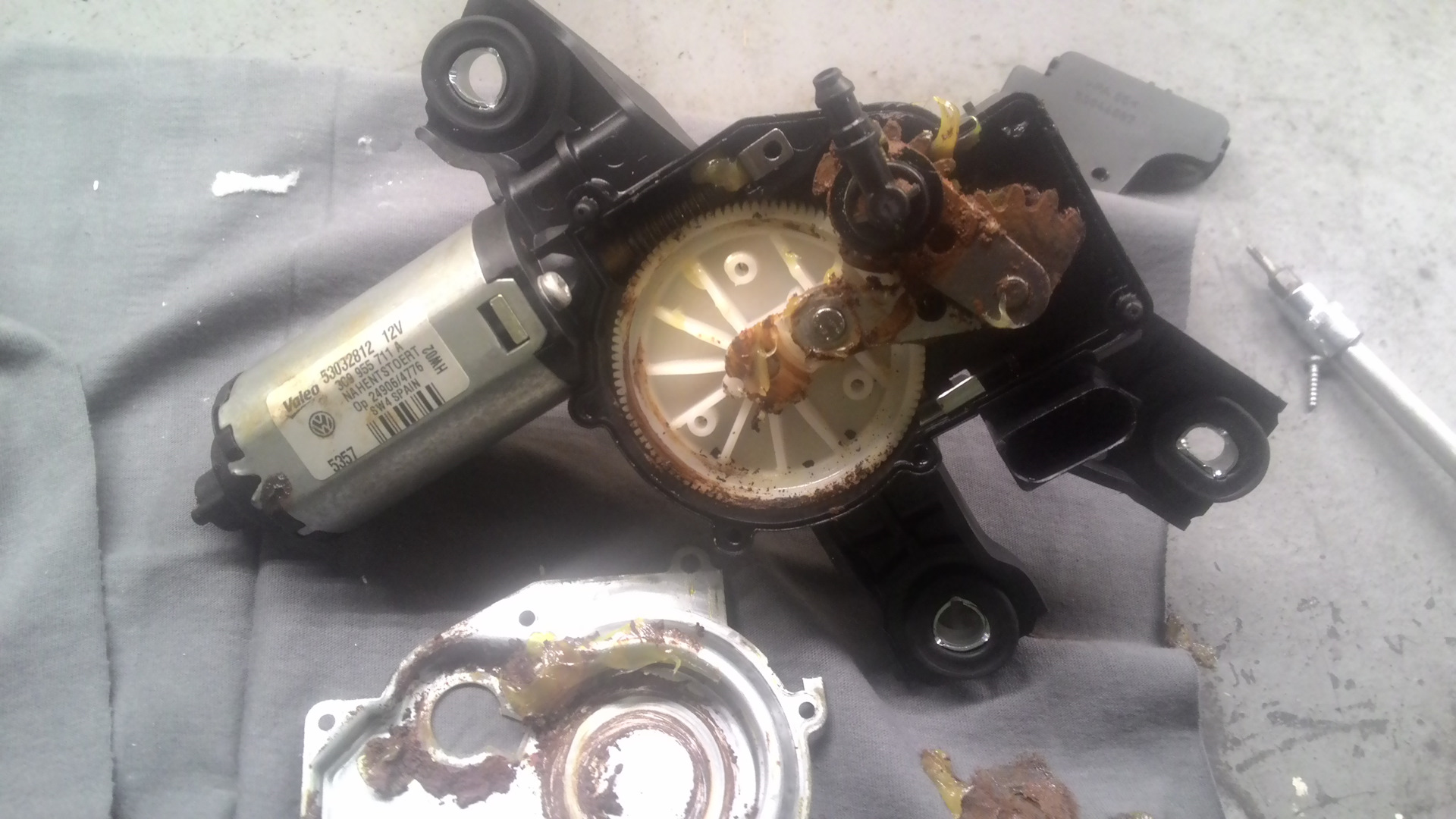

Все чаще стал замечать не ровную работу "хвоста", и он не заставил себя ждать, в один прекрасный момент встал колом по середине пути.
Снять и разобрать нет проблем, а вот починить оказалось сложно.

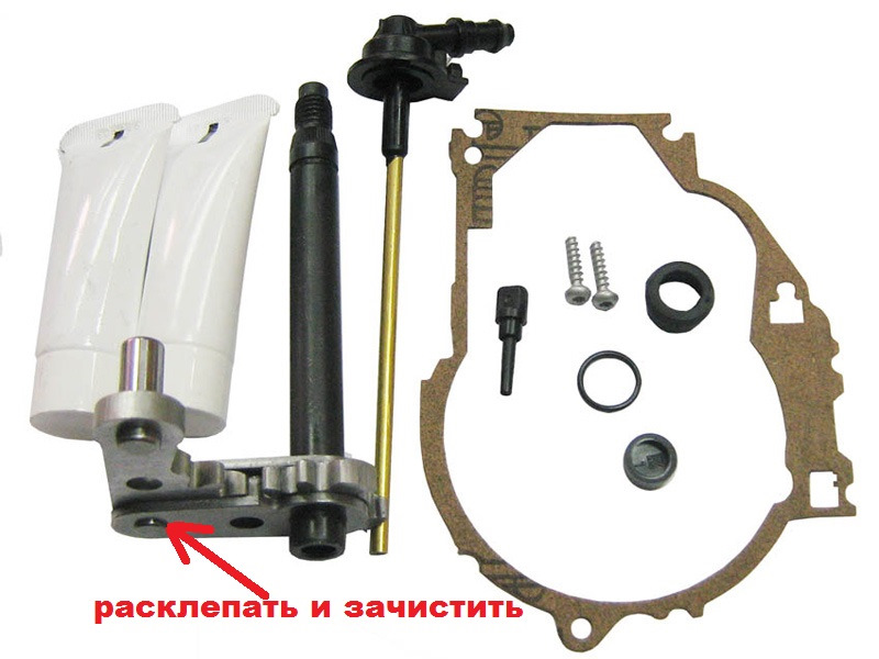

Ось закисла наглухо, в узи ванне отмокала часа 3, но эффект был слабый, тогда я ее расклепал на части и все зашкурил и отчистил.

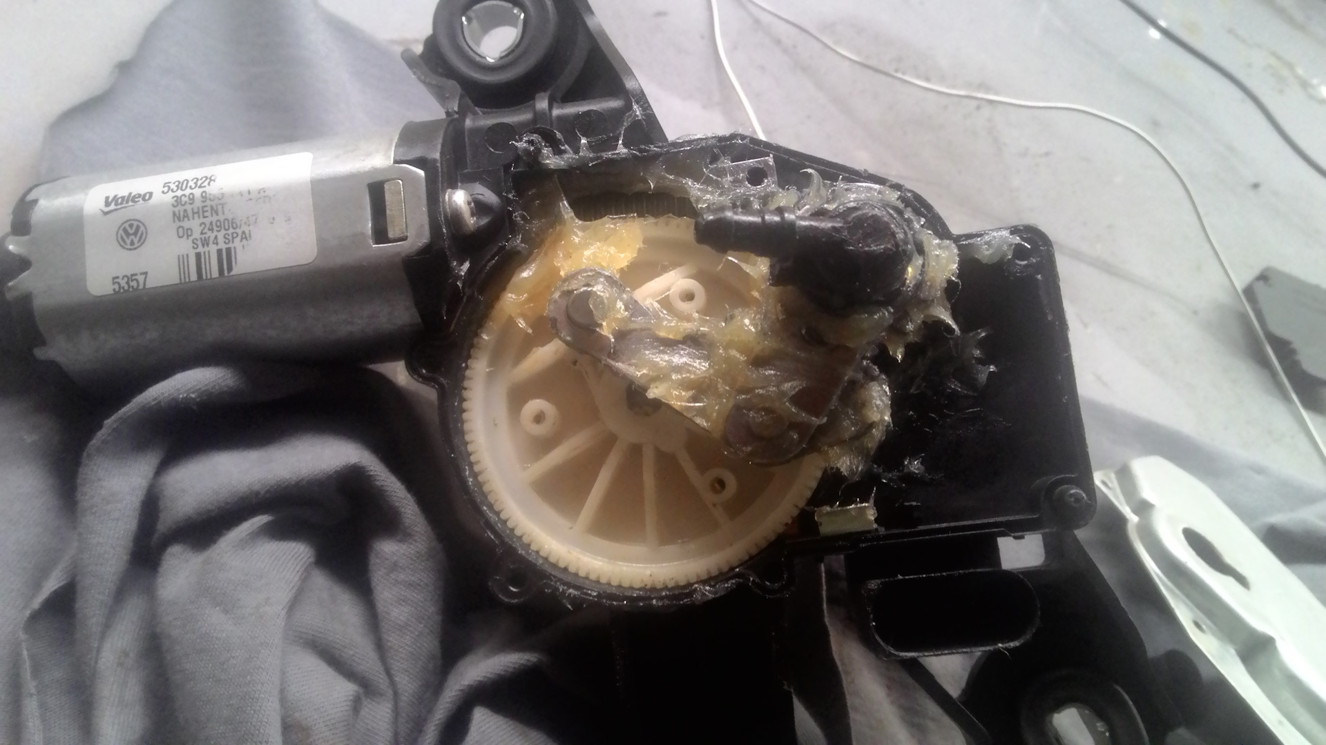

Не обошлось без приключений, так как снимал еще и мотор то не заметил при установке что обломил щетки на его реле. Казалось бы все разработал, смазал а мотор молчит, собирал разбирал раза 3, пока не заметил странные 2 "кубика" графита налипшие в смазку.
На помощь пришла сломанная болгарка, и ее еще живые щетки. На наждаке выточил по размеру нужные щетки, собрал и "хвост" ожил. Виляет теперь быстро быстро )
p.s. на просторах интернета был найден ремкомплект моторчика.
8L0 998 711 3500р
