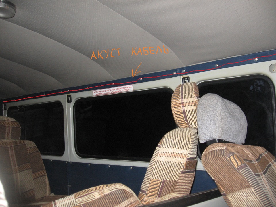

Акустический кабель 1.5 квадрата пропустил внутри карниза.

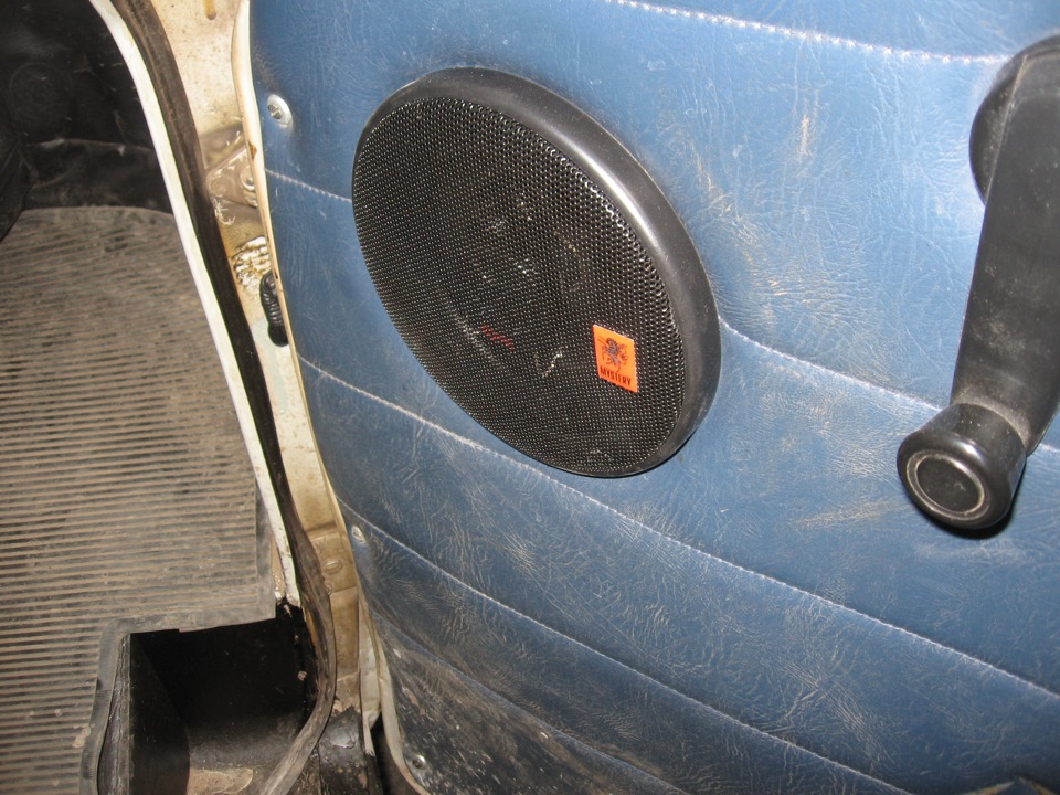

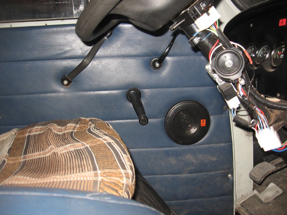

Передние динамики поставил новые в замен старых

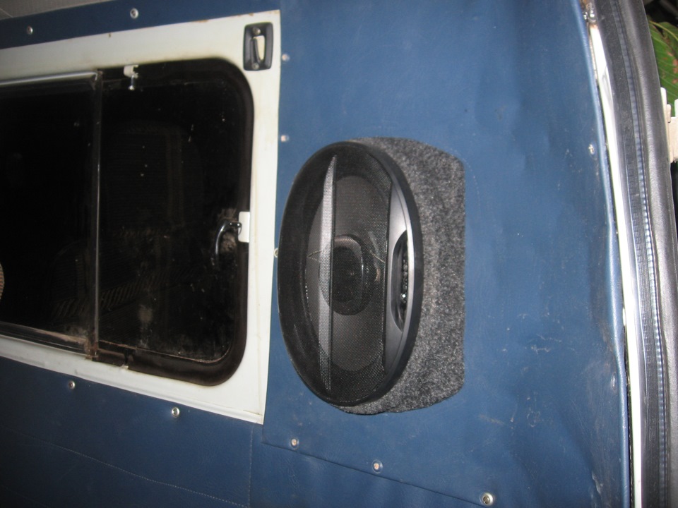

Задние динамики посадил на подиумы которые прикрутил пресс-шайбами.
По сколько везде виброизоляция то нечего не звенит а качает очень даже не плохо.

Передние автомобильные MYSTERY Jadoo MJ 530 цена 440 р.
Задние автомобильные PIONEER TS-G6912I цена 1140 р.
Кабель акустический 10 метров SUPRA цена 250 р.
Подиумы пара 6х9 с наклоном цена 250 р.
Есть нюанс: Когда прикручиваешь панель с подиумом то необходимо замерить глубину.
У меня было 72 мм. и поэтому выбрал именно эти динамики, другие могли не подойти.
Так что динамики надо покупать в последнюю очередь.
