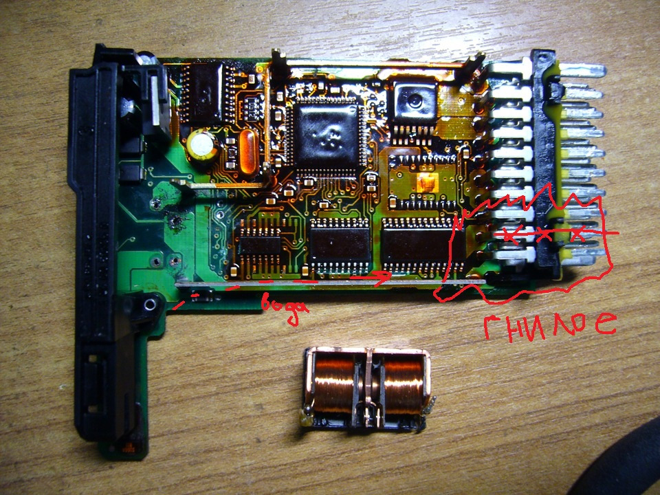

короче позавчера заклинил задний левый на половине. а правый задний вообще перестал работать…
вчера весь день в гараже занимался.
разобрал 3 двери. снял карты.
водительскую разобрал чтобы до кнопки блокировки добраться — вычитал она может западать — ничего не нашел. резинки целые. не западают.

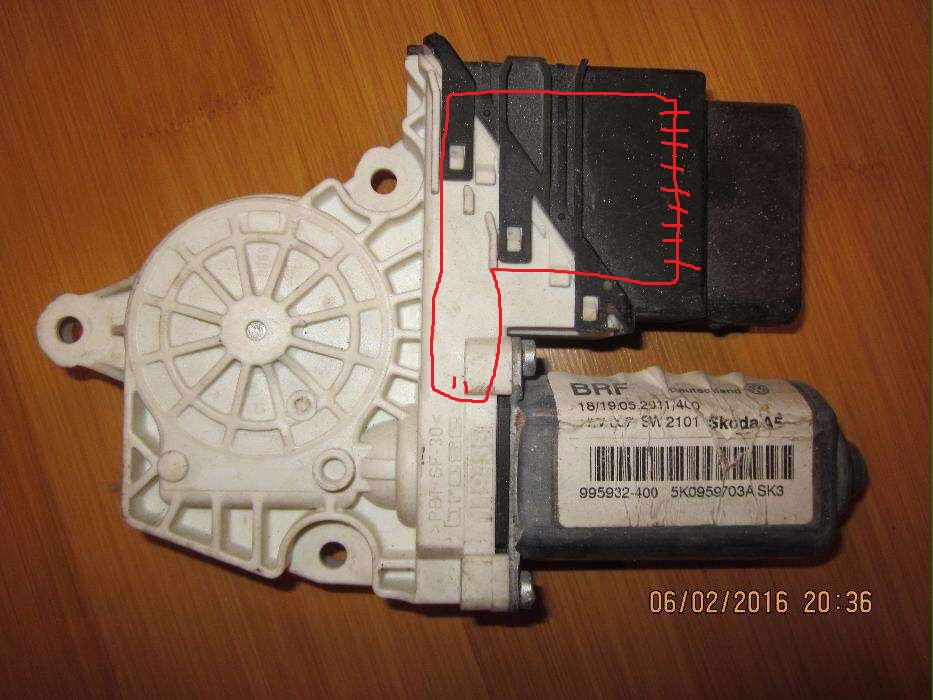

левую заднюю разобрал — снял разьем с блока управления ЭСП ииииии … — потекла вода)
разьем прям загнил.
(авто куплено недавно и этот ЭСП видел)
короче снимаю блок управления, вытянул плату, один угол платы гнилой и ржавый, промыв все соляркой с зубной щеткой — 2 штырька сгнило вообще, но кроме этого еще пару кондюков отпало и) востановлению не подлежит.
вода медленно стекала откуда то сверху, и дошла до контактов начала коротить. Но это не нижний угол (разьем стоит под углом, а гнилая та сторона что повыше.
собираю все обратно — и слава богу кнопка с двери хоть работает. ясно дело с водительской и центральный замок нет.
там плата нехилая — микроконтроллер и куча усилков…походу там ЦАП стоит и усилитель для динамика пищалки на двери.
если знаете где можно купить такую плату — скажите. или может у кого есть?
но и так неплохо. собираю все на герметик. НО есть подозрение что вода попала в блок через привод моторчика или где то выше. Увидеть кудой я не смог потому что весь механизм я не снимал.
а задний правый как то странно но скорее всего перестал работать потмоу что закнула левая. и окислился разьем в двери. почистил солярой, вставил — рабатает все.

фото не мои. просто может у кого есть плата.
