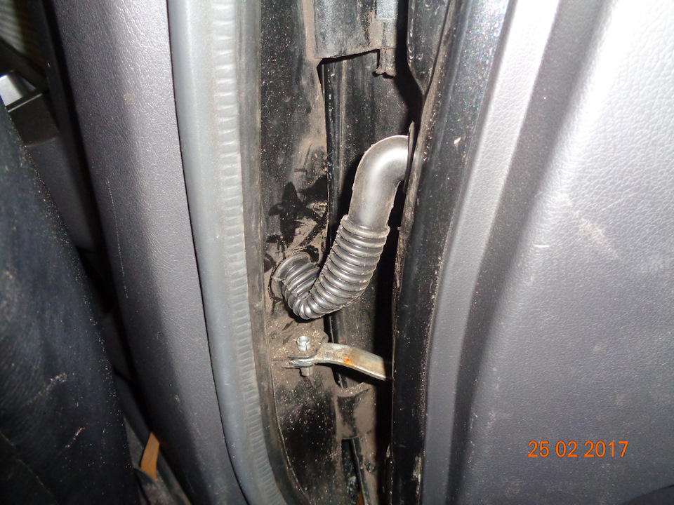

Всем привет ! Т.к. гофры дверей у меня все были порваны ( практически отсутствовали ), решил их заменить .
Поездил у нас по городу, нигде не нашёл подходящие гофры . Съездил в Тамбов на авторынок, купил от ВАЗ 2109 4 штуки .

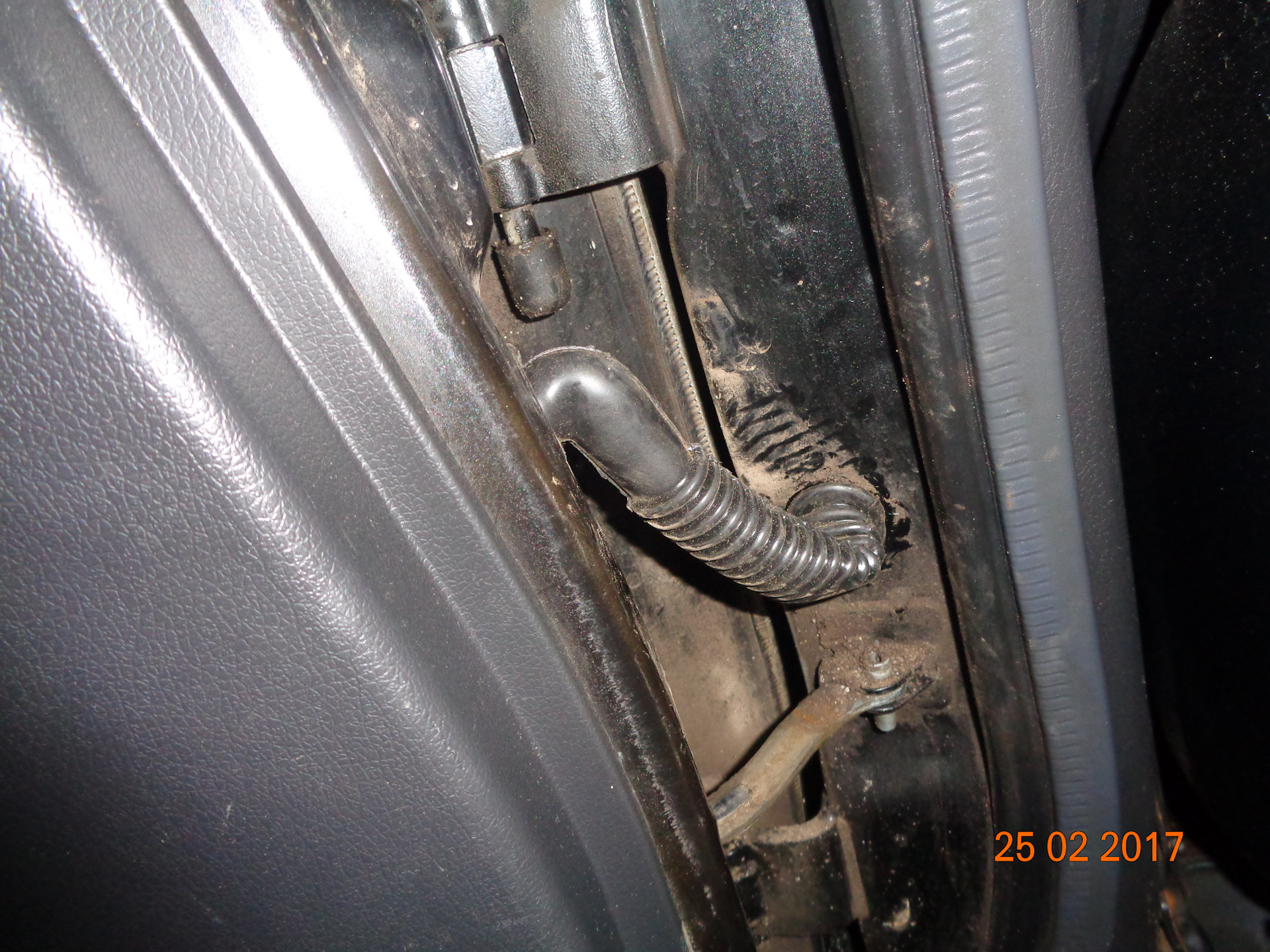

Начал с задних дверей .
Затем перешёл к передним дверям . Разобрал водительскую, вытащил провода, снял старую гофру . А новая, от 2109 не подходит, диаметр отверстия в передних дверях больше . Вчера на этом закончил, оставил машину в гараже . Дома полазил в интернете, узнал что с газели подходит гофра . Сегодня соединил провода в водительской двери ( были отключены ) и поехал искать гофры .
Объездил все магазины в городе, нигде нет . Поехал на разборку, там нашёл . Но в них проводка, просто так не вынуть, нужно только кусать ( на конце фишка на ЭСП ) . В общем кусать отказались . Поехал в гараж, что бы сделать что-нибудь временное, что бы ездить можно было, и не сломать провода . В итоге нашёл у себя гофру подходящего диаметра .
Пощупал гофру, оказалась мягкой ( не пластик ), решил использовать её . Сначала сделал водительскую дверь .
Затем переднюю правую .

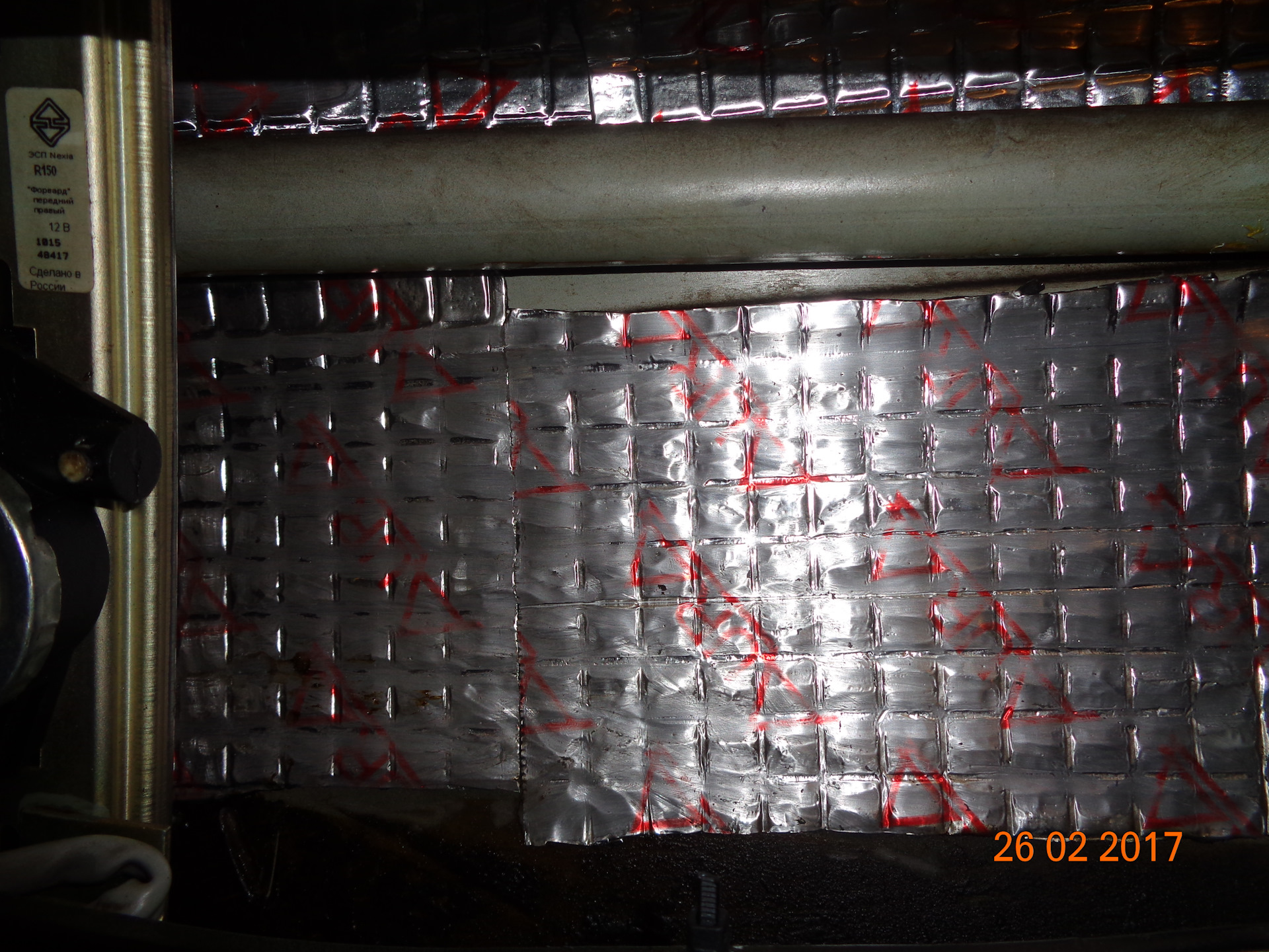

Заодно прикатал вибру во всех дверях, т.к. не была прикатана .

Сзади долго не проходят, форма другая. Однозначно надо искать оригинал.
Где искать-то ? Эти еле нашёл .
В интернет магазинах заказывать, там же где и все остальные запчасти.
Артикул не подскажешь или ссылку ?
К сожалению не знаю.Спроси у Алексея 68 он знает почти все артикулы.
У меня только на одной двери была проблема.Полностью порвались все провода которые есть)
у меня там всегда термотрубка стояла интересно у тебя те которые порвались они заводские?
Я понятия не имею, я ни разу не менял, а старый хозяин не знаю, менял или нет .
Странные гофры от ВАЗ-2109.Я не такие брал.Они гораздо больше были.
Мне на авторынке сказали, что они от ВАЗ 2109 . Я померил, по размерам подходят, но только задние мерил, к передним особо не подлезишь .
Ага.Но я другие брал.В магазине.Надо будет как-нить посмотреть свои.Вроде все пока целы.
Ужас.
Но это же не в один день случилось.
Нет конечно, просто руки не доходили . Сейчас нашёл время и всё сделал .
Может лучше оригинальные заказать, не думаю, что сильно дорого стоят.
Их днём с огнём не найдёшь . На задние еле нашёл от 2109 . На передние нет нигде .
