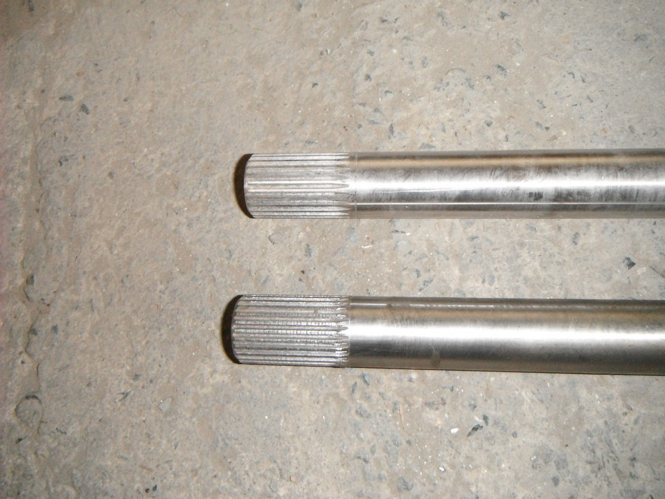

UPD 27/02/2017 — Изготовлено около 50 комплектов. Случай поломки был один. Сделали полуоси из неправильного торсиона. Исправили. Мой первый комплект жив до сих пор, пробег около 50 000 км.
В общем, после полугодовых испытаний, я остался доволен полученной прочностью полуосей. На стенде не проверял, но откатал трое соревнований где занял 3, 1 и еще раз 1 места. Резина 32 Кобра, понижение 4.9. Это чтобы было понимание в каком режиме эксплуатировались полуоси. Ну и ежедневная езда по городу и выходные на рыбалку. Ни одна палка не пострадала, шлицы не повело, тем более не свернуло.
Полуоси изготавливаются из торсионной стали без отпуска металла путем нарезания шлицов. При этом остается родная заводская закалка.
UPD: Отъездил ровно год, шлицы ровные, ничего не повело, а тем более не поломалось
UPD2: 1.5 года полуоси целые
UPD3: спортивный сезон выдержали

Я так понял тока нарезали шлицы и все, без цементовки?
шлицы резались по родной заводской закалке, чтобы не нарушать структуру металла. Да цементацию не делали сверху

Сталь 60С2А идет на изготовление торсионов и пружин. При грамотной термообработке(закалка-отпуск) великолепный материал для полуосей. У меня пятый год стоят на ЛУАЗе.
Термообработка вообще не проводится, остается родная заводская Режется без отпуска
Чем резали и какую сталь использовали?

Порекомендую полуоси. Передние у меня отъездили сезон с 33 боггером и самурайскими шрусами, задние донашиваю за Антоном, все отлично и надёжно!
Странно, мне хватило на половину сезона, наверно режим другой))
Ты же не порвал
Karel069
А то что повело шлицевую это бывает, у меня такая палка сзади уже спортивный сезон отходила. В конце концов сталь пружинная.
А с какими шрусами все это жило?
у меня лично шрусы Триал гир на 33 шлица черные были
